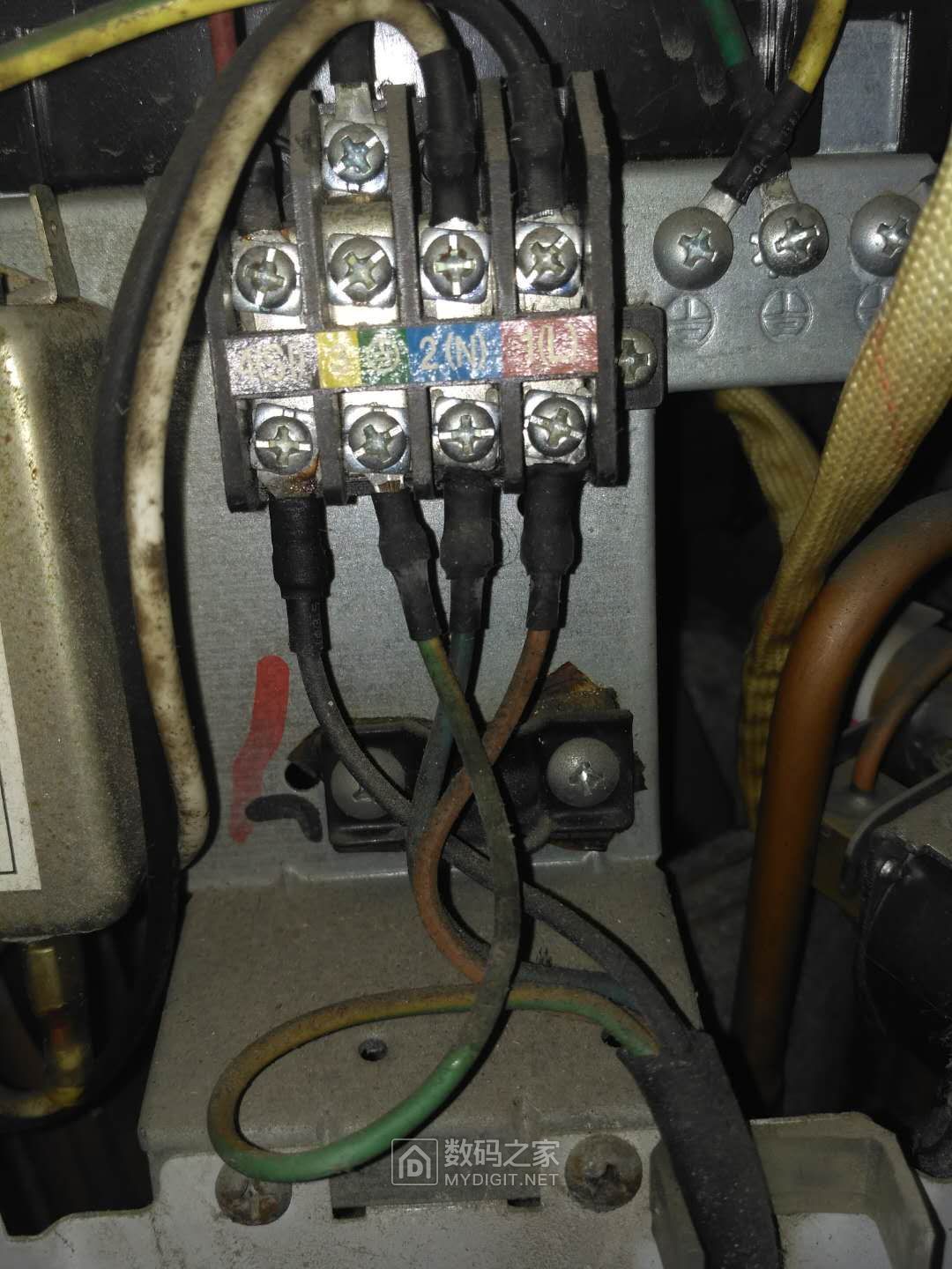

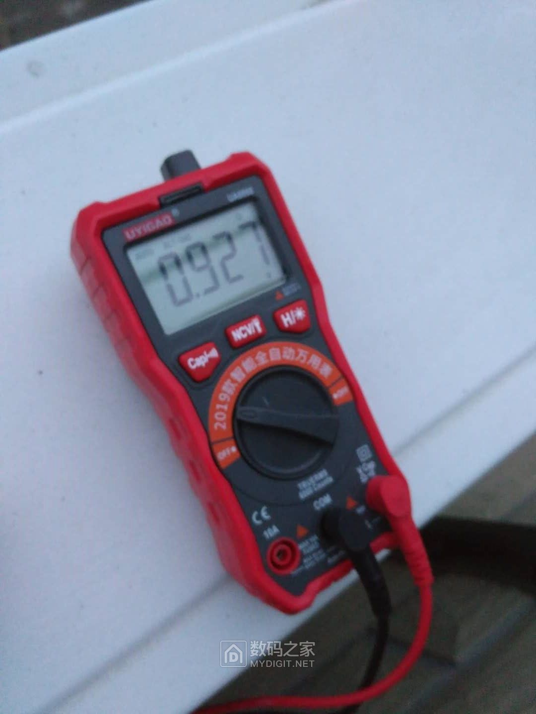

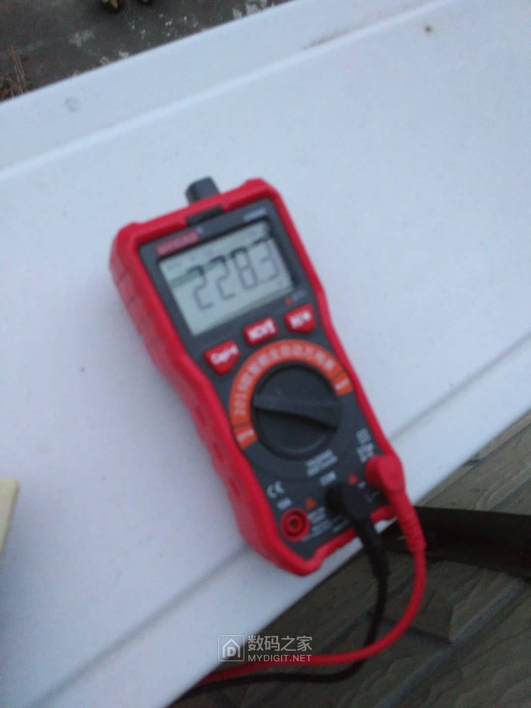

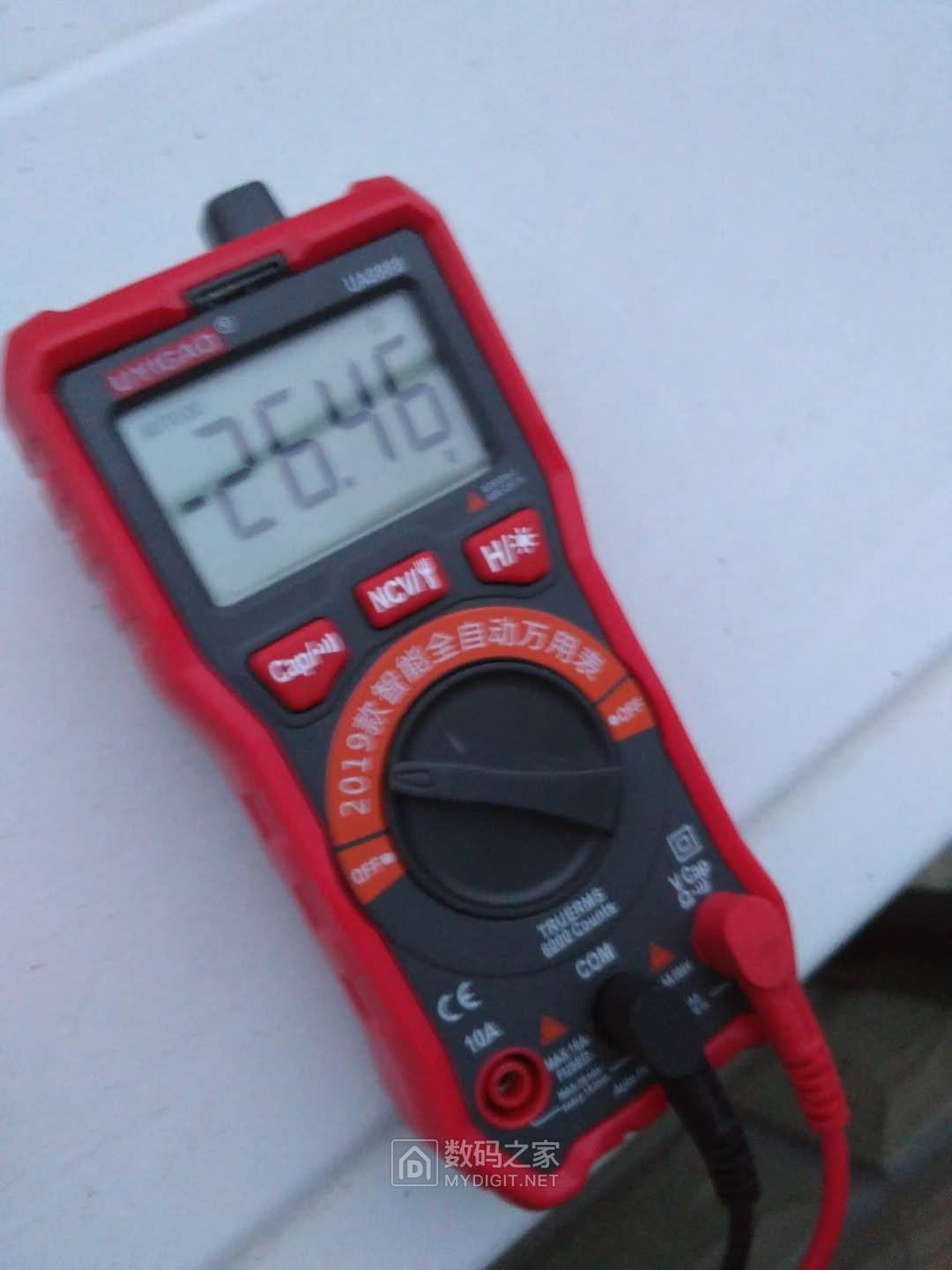

万用表不会量,先看看这样对不对,先是一根搭在红线上,一个个向外量过去这个图是红蓝
红,黄绿
最外面的一根线

 楼主| 发表于 2019-8-28 18:54:20 | 显示全部楼层
内机转的。接下来怎么修。请大佬们指点
 楼主| 发表于 2019-8-28 20:33:19 | 显示全部楼层
修到报废 发表于 2019-8-28 19:46
海信变频吧,应该是26GW/27BP或者35GW/27BP系列吧。看看外板开关电源有没有问题吧。这个坏的多,变压器坏的 ...
是科龙的
 楼主| 发表于 2019-8-28 20:33:48 | 显示全部楼层
lifjt 发表于 2019-8-28 19:51
你说得太笼统了,是外机风扇不转还是压机。先换启动电容再说。
风扇不转。没有声音
 楼主| 发表于 2019-8-28 20:34:55 | 显示全部楼层
havipzhao 发表于 2019-8-28 20:20
首先确认你的空调是不是变频的,第一根和第二根线是什么符号标识?s?
然后确定内积开的是制冷??风扇是 ...
社区大佬这么多。指一步修一步:tongue:
 楼主| 发表于 2019-8-28 21:21:51 | 显示全部楼层
xing122005 发表于 2019-8-28 21:12
空调检修很简单,按步骤来。
①看看内机有没显示故障码
②变频空调?→→不要自己修了,找师傅吧。
没有显示故障码,是变频的,这是先拆了最容易的部份
 楼主| 发表于 2019-8-29 00:52:21 | 显示全部楼层
xing122005 发表于 2019-8-28 21:56
变频的话,左边那个黑色线是通讯线,正常的话电压会跳动的。貌似外机的控制板有故障指示灯,看下说明书故 ...
内机上真的没有显示故障的码,只有显示温度31:cry:
 楼主| 发表于 2019-8-30 01:45:27 | 显示全部楼层
leslie发 发表于 2019-8-29 21:31
外机开关电源如果不工作的话,,会显示通讯故障,,这种木有故障代码的,,就修外机板吧,, ...
要拆哪个位置:dizzy:,然后量哪
