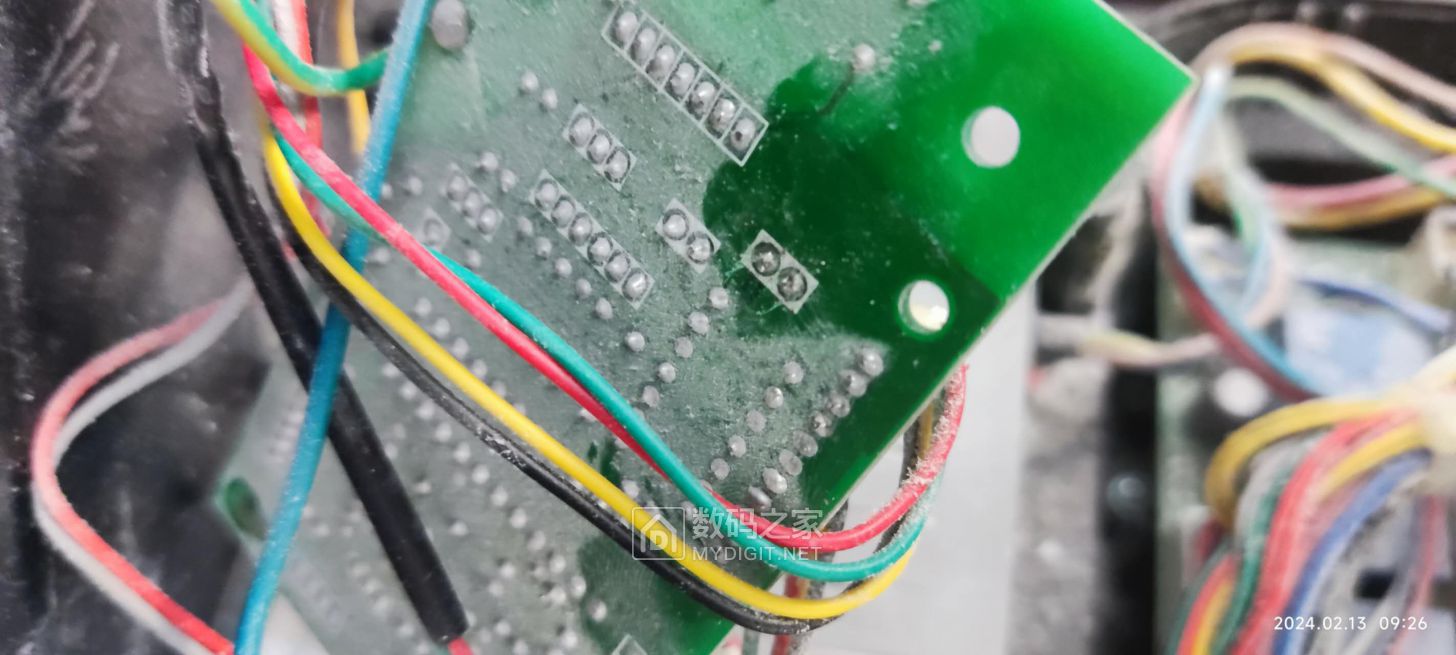

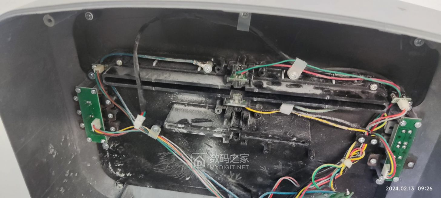

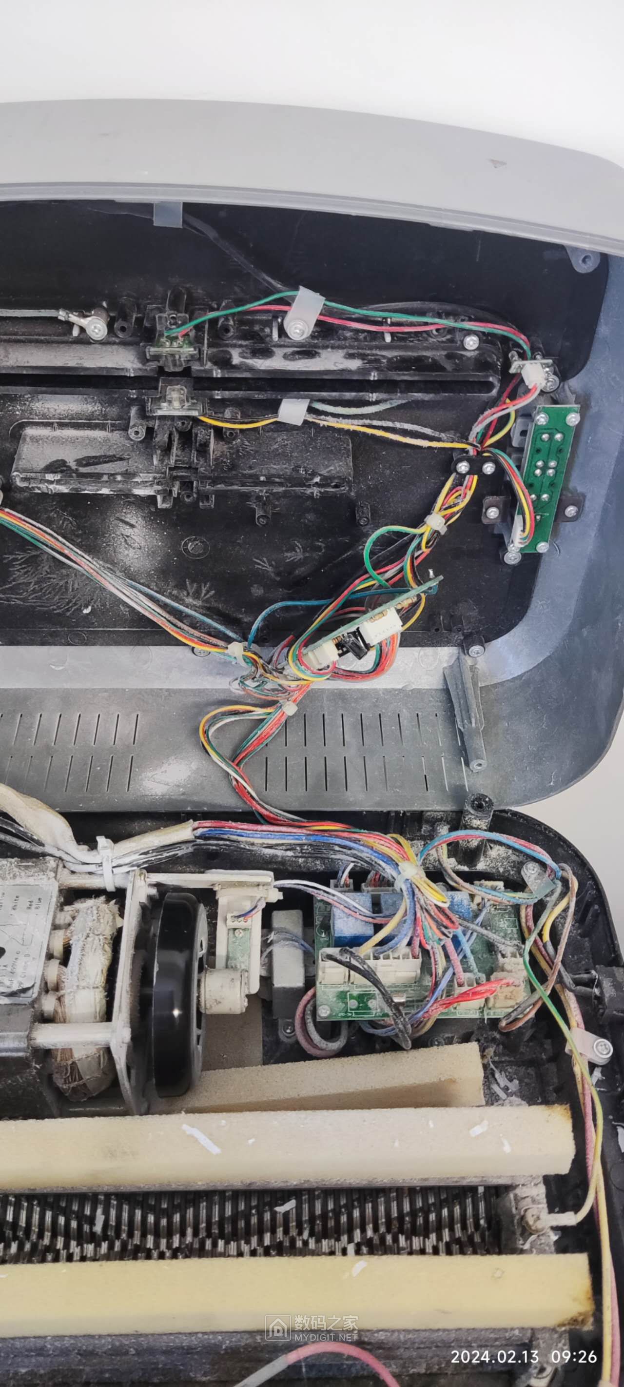

单位碎纸机过载保护灯常亮,需手动进纸才能碎纸,前几天打开看了一下也未查出故障原因,春节值班带上工具认真修一修,拆机检查未发现机器有热传感器,把机器前面板垂直摆放,模拟进纸,碎纸功能正常,把盖子合上故障依旧,怀疑进纸检测光敏头有问题,拆下清灰装上,模拟进纸碎纸功能正常,把盖合上故障依旧,认真检查导线,未发现断线,将故障检查放在控制板,可能灰尘过多导致故障,拆下控制板检查发现一枚电解电容脱焊,用烙铁补焊,裝机测试,故障排除。
