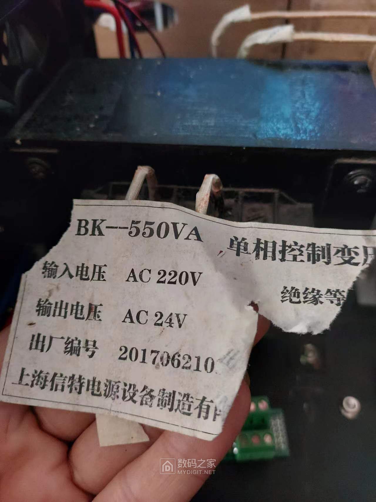

铭牌上写的是550VA,输入220V,输出 24V。但初级是直径1.3的漆包圆铜线,次级是9或10平方的纱包扁铜线。按漆包线的 载流量来计算算,何止这点功率啊。。
变压器 空载 几乎摸不到温升。。

传个照片让我们开开眼啊。。
年代久远,不干胶贴纸脱落,撕下时候 拍的照片。贴纸 后面就是变压器。

初级漆包线线径 算出来 功率是700多W。
可惜 现在看不到舍宽,算不出铁芯功率。。。

17年的产品里的变压器,也不算太老,刮过,初级 次级 都不是铝线或者铜包铝的。。。

不干胶贴纸,半掉不掉的,被我撕下来了,结果就碎了。。。变压器 5年来,就放地上 吃了不少的灰。拍照前,变压器上的残胶被我清理了。。

重量 10公斤 +-1公斤。
