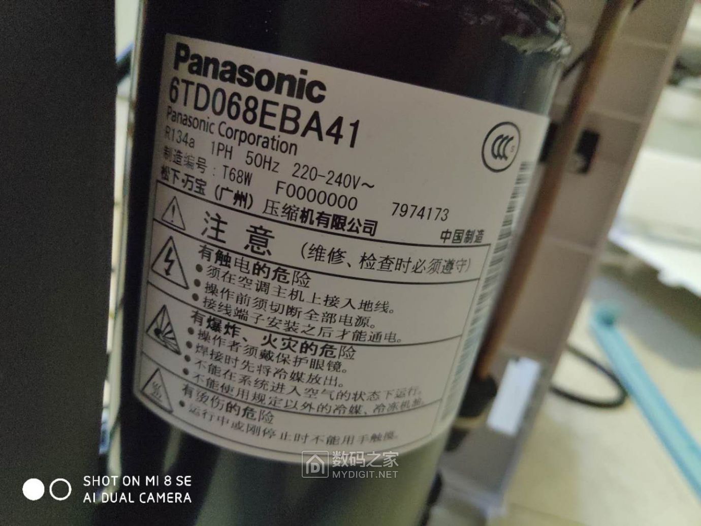

只有压缩机底部 约3厘米的高度稍微凉,上面都是温热的,管子没感觉到有温度变化。
之前有人拆过,请移步 https://www.mydigit.cn/thread-174760-1-1.html 查看。
如果是漏氟了,那漏点 是否能肉眼看到???
借的 压缩机照片:

这个季节感觉不凉属于正常,除湿效果也不会好,手摸排气管有温热或者发烫就基本算好的。 ...
排气管是哪个?压缩机上高的 还是低的?两根管子 一个在压缩机底部出来,一个从上部出来。一个光着,一个包着海绵保温。
 楼主| 发表于 2024-10-28 18:24:29 | 显示全部楼层
solarshen666 发表于 2024-10-28 17:06
看工作电流 ,电流小了就是漏了吧
标称电流1.4,实测 1.2, 不知道算不算……
 楼主| 发表于 2024-10-28 18:25:05 | 显示全部楼层
bearxu 发表于 2024-10-28 17:11
漏点基本会有油迹
好的,明天白天 找找看。
