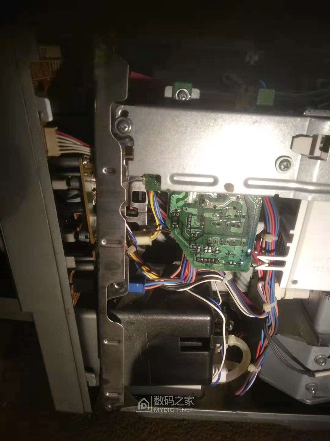

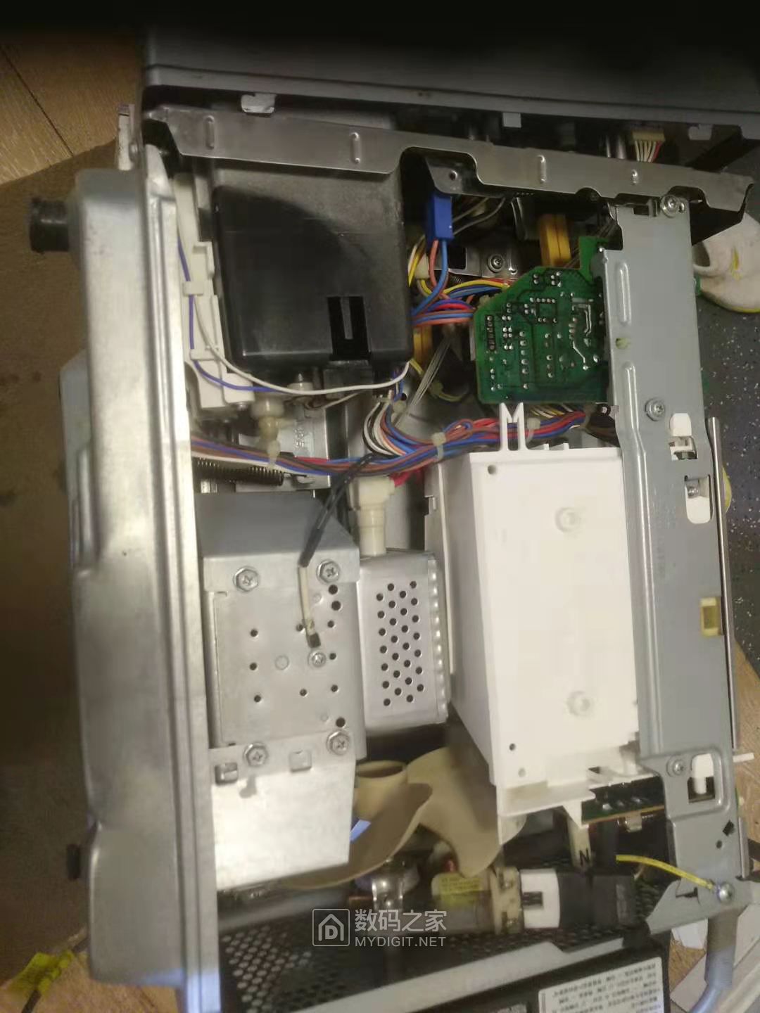

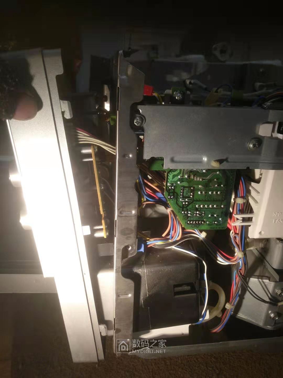

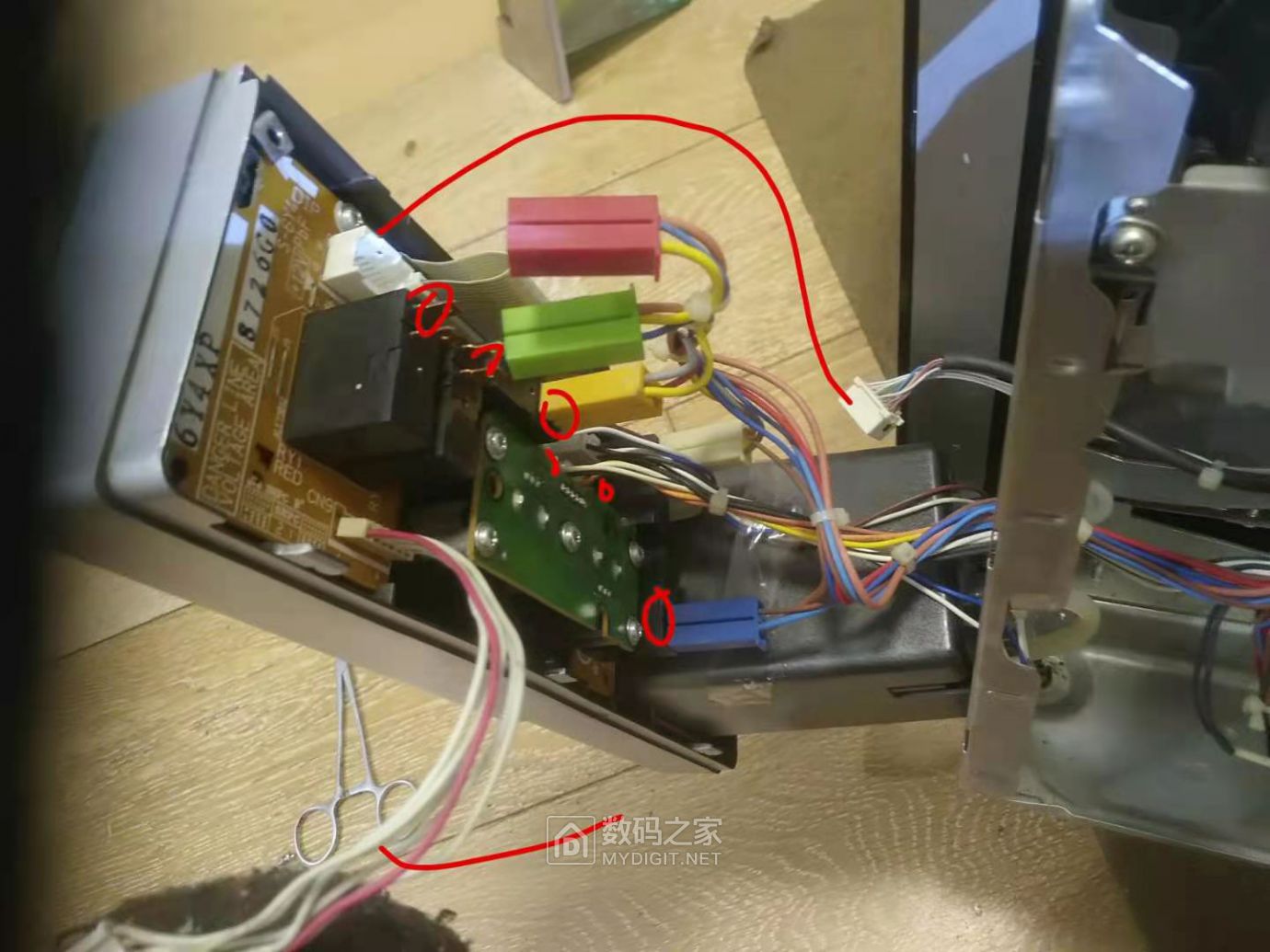

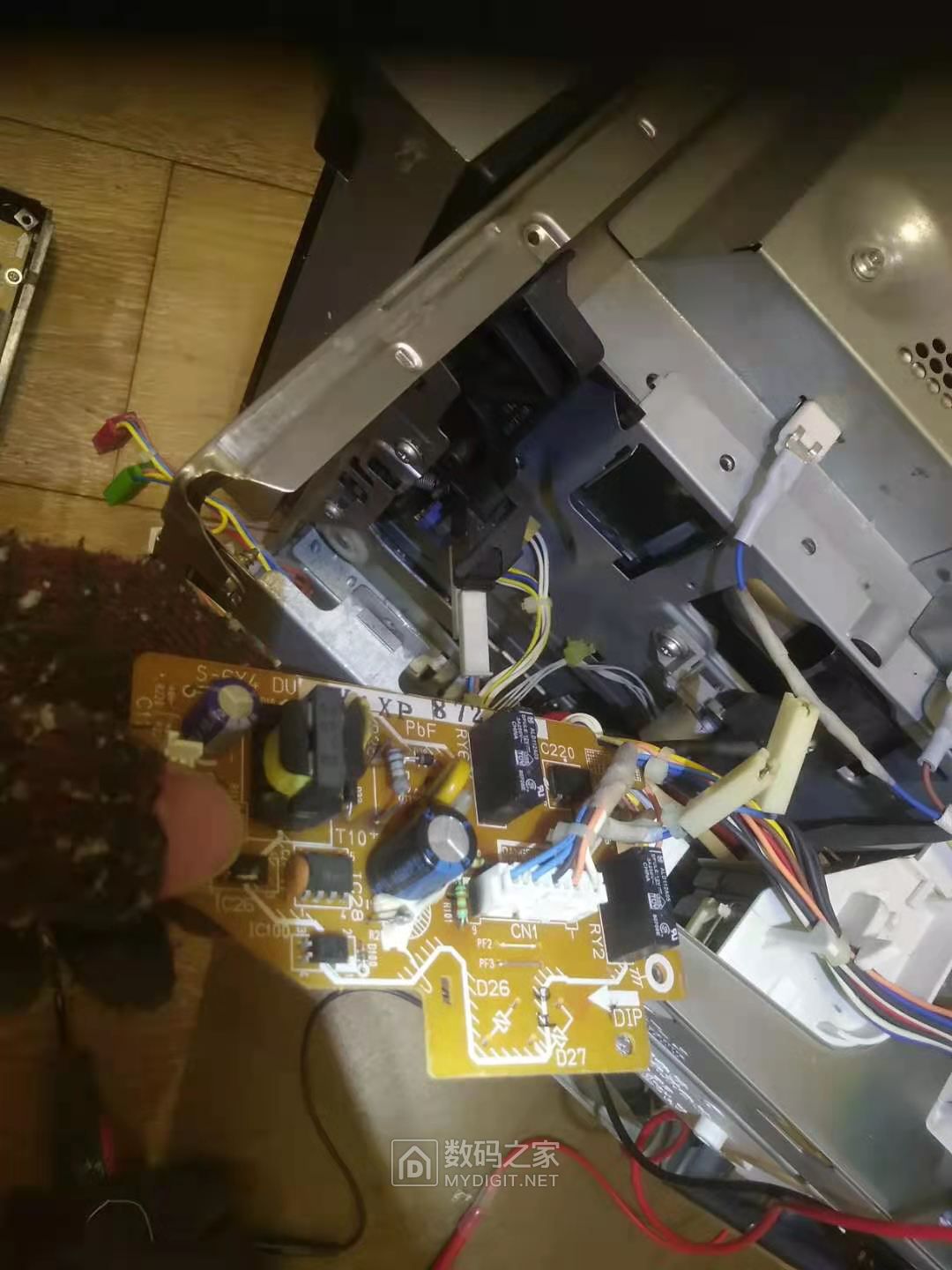

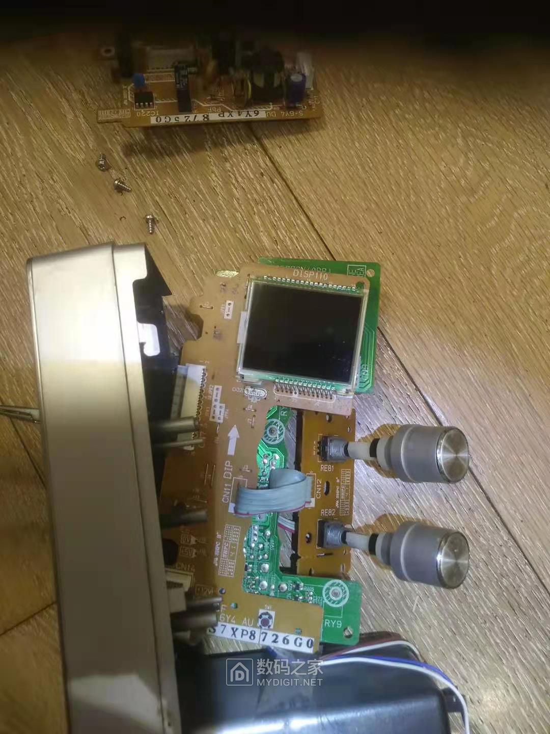

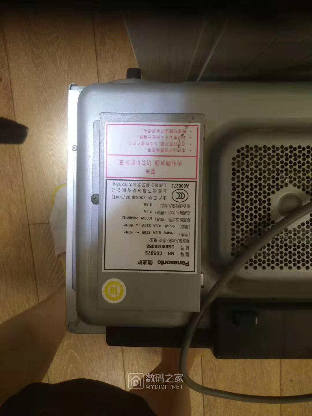

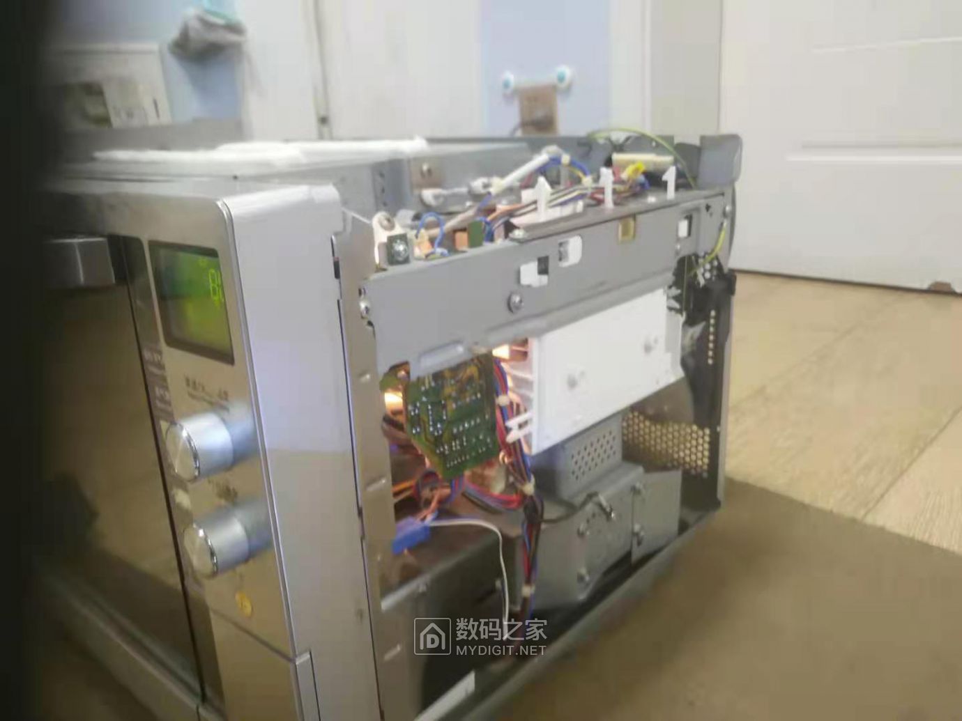

松下古董变频微波炉,带烧烤,别人给的,当时说好的。回来试了下, 定时加热 10秒关机,不热,功率表在100-200显示跳动。
但定温(《90度)模式下 能用,水能正常烧热。当然偶尔也不能用会显示H97.
放了几天后,一开始试机和上面一样 老情况。 定温加热可以,可以一直加到希望的温度。功率950w左右跳动。定时还是不行,10秒停机。试了多次后,发现居然所有模式正常了。定时加热也正常不关机了,工作是 功率计显示1600w左右跳动。
网上查多种说法,有说变频板坏的,有所磁控问题的,(万用表检测正常)。有说小板电容12v失效的。有说变频板子虚焊的,有说控制板故障的,没有方向。请大师们不屑指点,到底那里问题
 楼主| 发表于 2022-6-27 22:56:20 | 显示全部楼层
看看视频 看看型号 597S. 专家帮忙分析下属于啥故障啊
