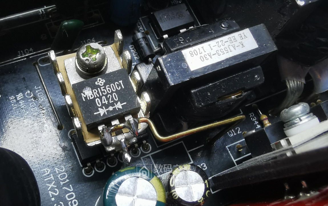

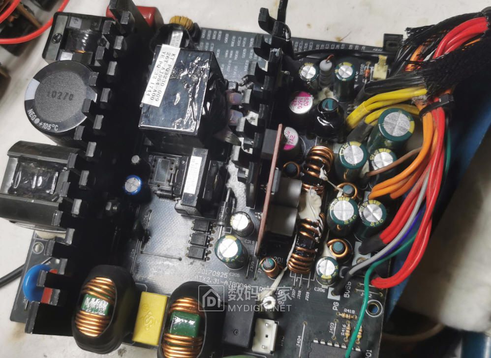

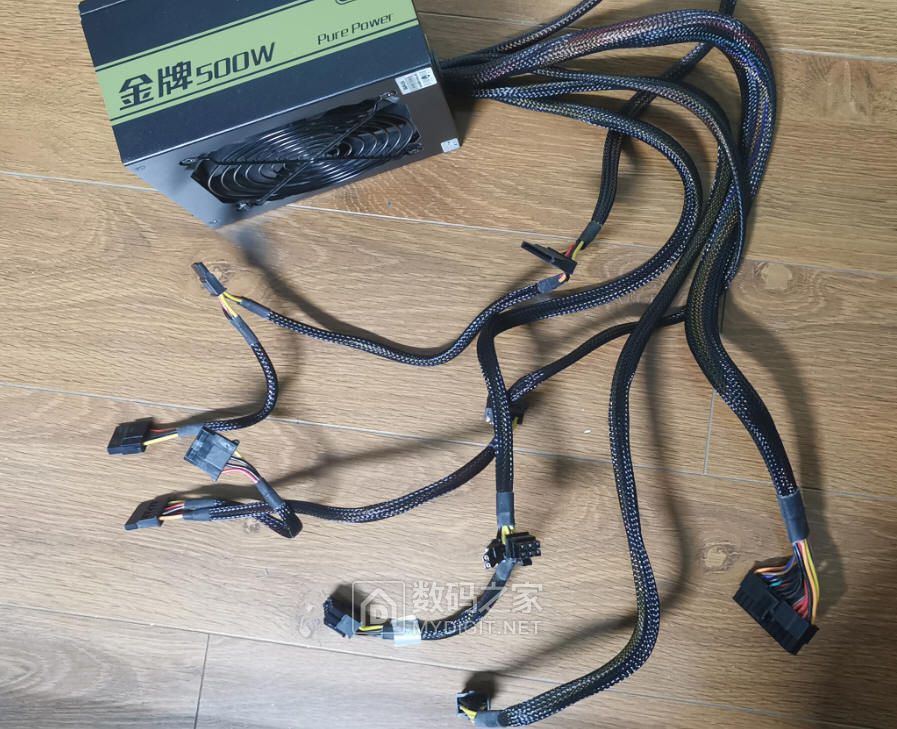

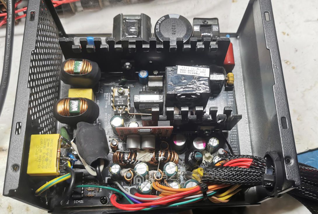

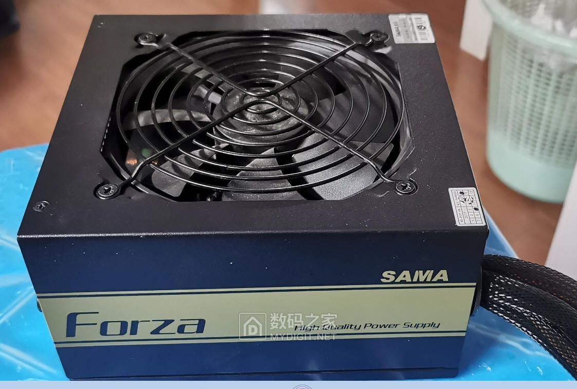

同事的电脑不启动了,让我看看。用万用表量了一下,发现没有5V待机电压。

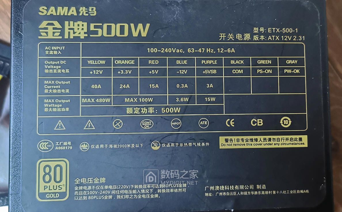

金牌电源,按理说应该挺好的。但总感觉这牌子是杂牌呢
从+5VSb标称3A,感觉商家不老实

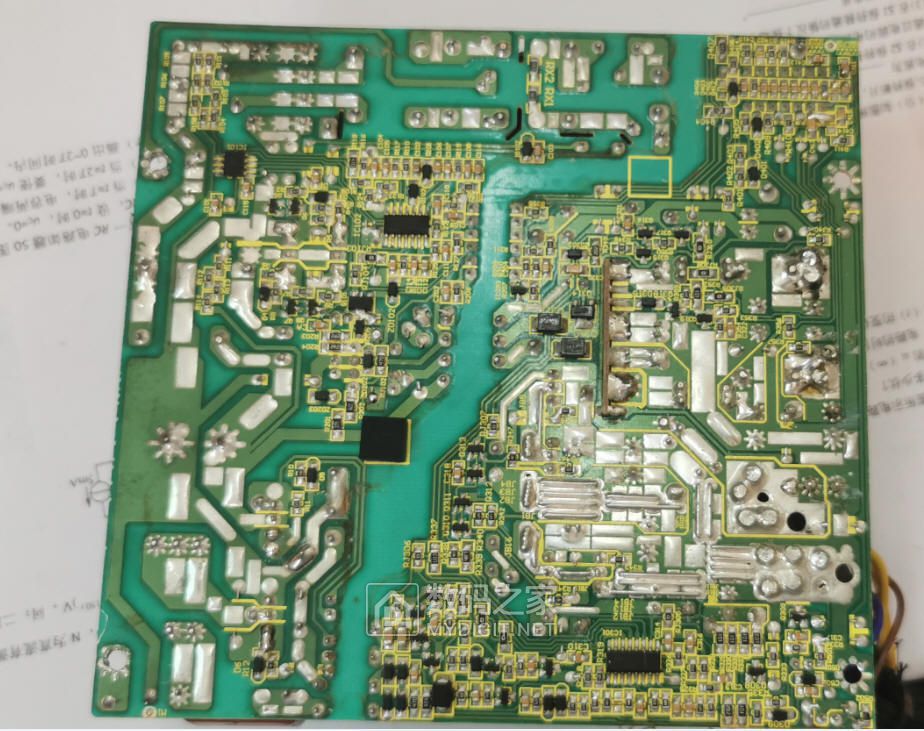

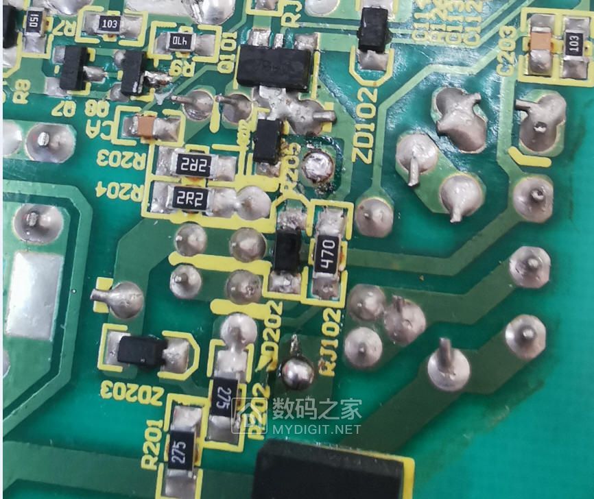

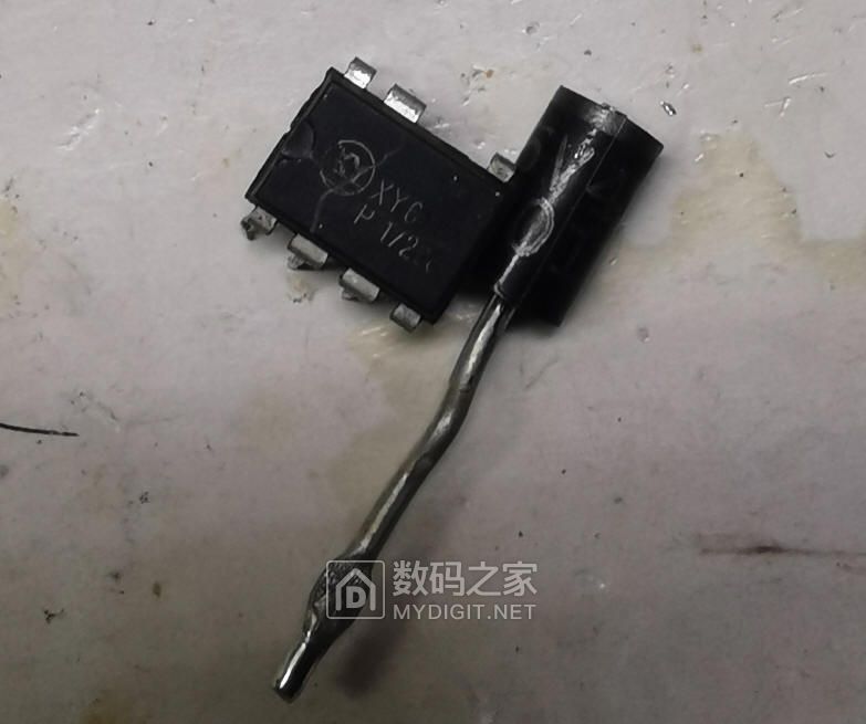

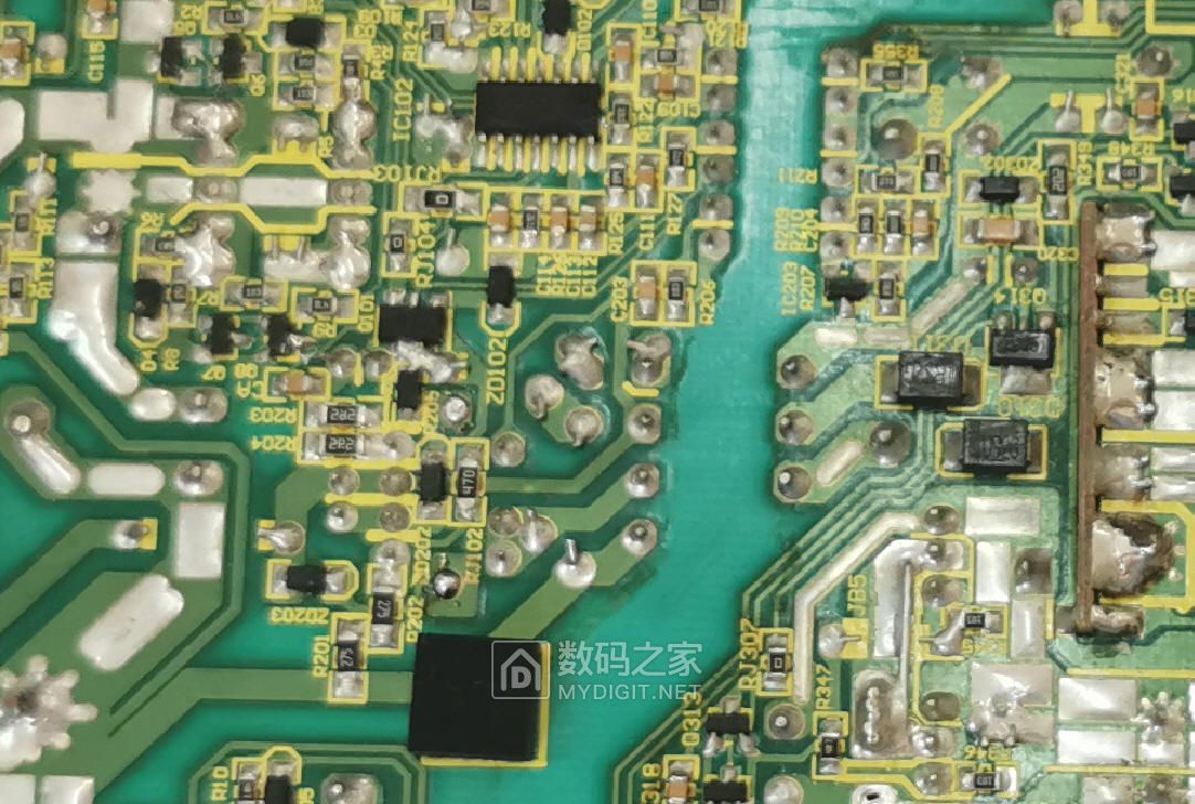

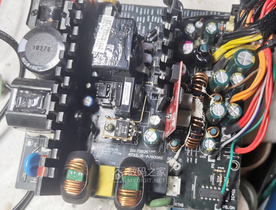

坏的元件是次级的整流管和初级的电源管理芯片XY6112
看班子做工还不错

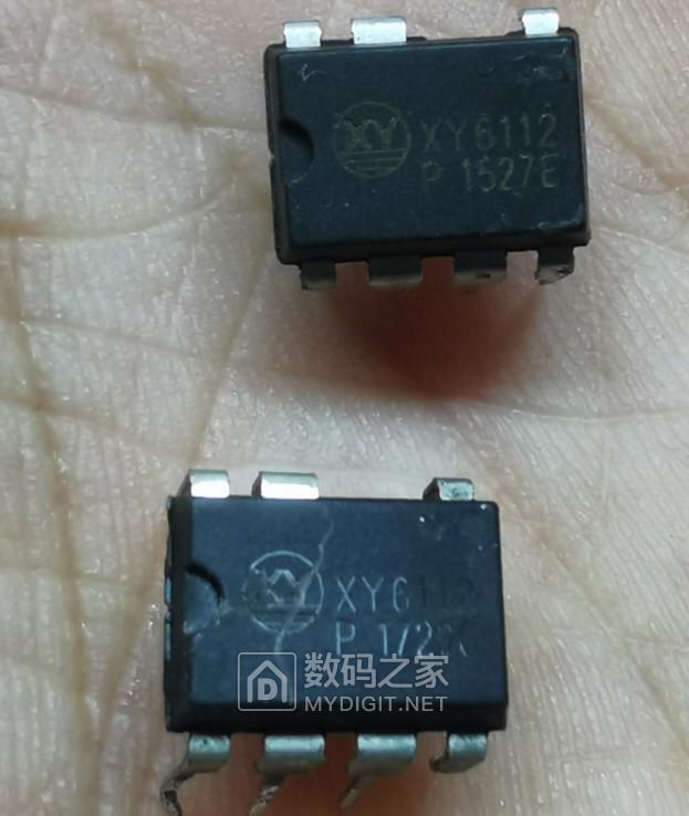

网购了芯片XY6112

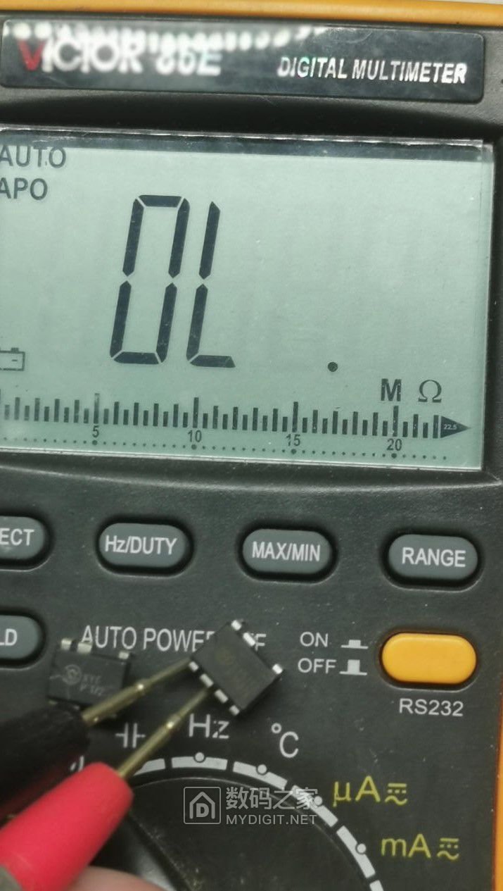

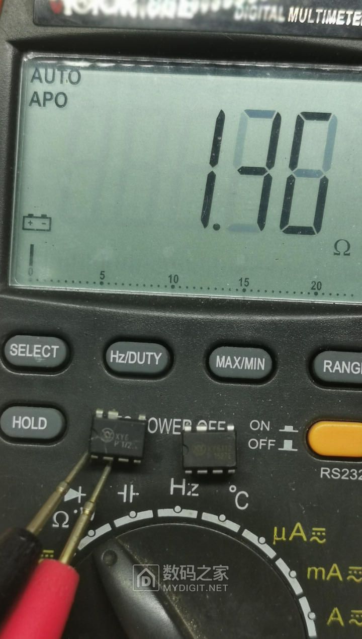

坏的芯片1、2脚内部短路
好的芯片1、2脚阻值无穷大

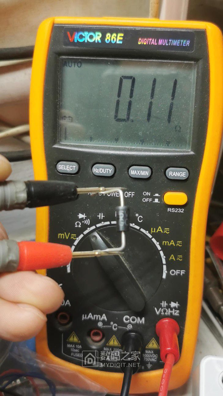

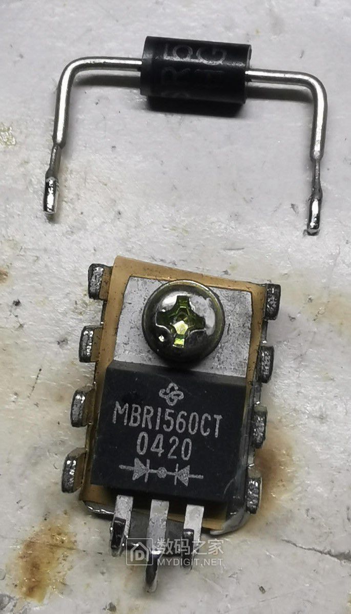

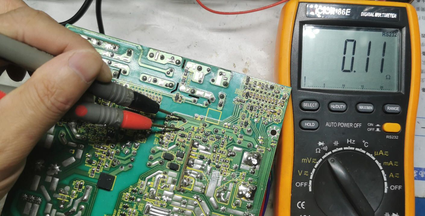

测次级整流管两端,是短路状态
拆下测量依然短路
准备用个大家伙替代,加强散热。严重怀疑原来的整流管是热死的。
找个空位,腾空安装
风扇也能吹到。装壳试机ok。
