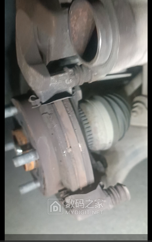

我平时开一台五菱NANO双座老头乐(又称剁椒鱼头)上下班,就是下边这车

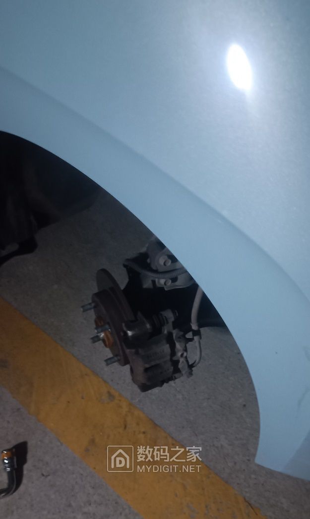

到期去到4S保养,说我前后杀车皮都不行了,得换。我心想最近比较无聊,听说换刹车皮还是比较简单的,
于是决定自己动手,网购了刹车片,又去五金店花15买了个扳手(这车不配工具),去另一台车上取了千
金顶就开干了, 先拆下轮子,然后打方向,把刹车包转到合适动手位置

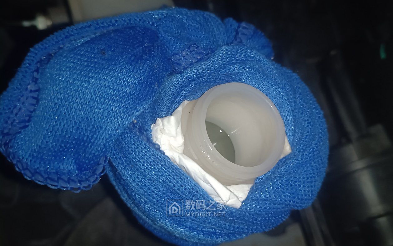

然后打开前盖,把刹车油壶打开,用毛巾包和纸巾包好,一会压刹车泵活塞时,油可能会冒出来。这个油有腐蚀性,不能流出来,所以要包好,防止油流到车内。

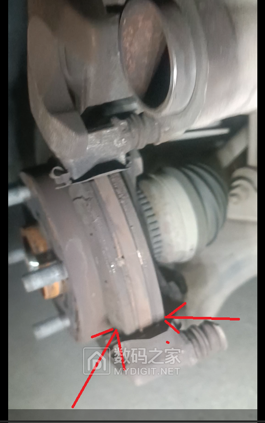

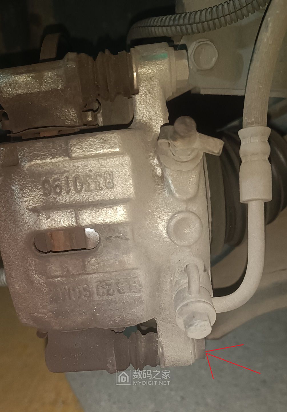

然后拧开箭头位置的锣丝
然后向上掀开

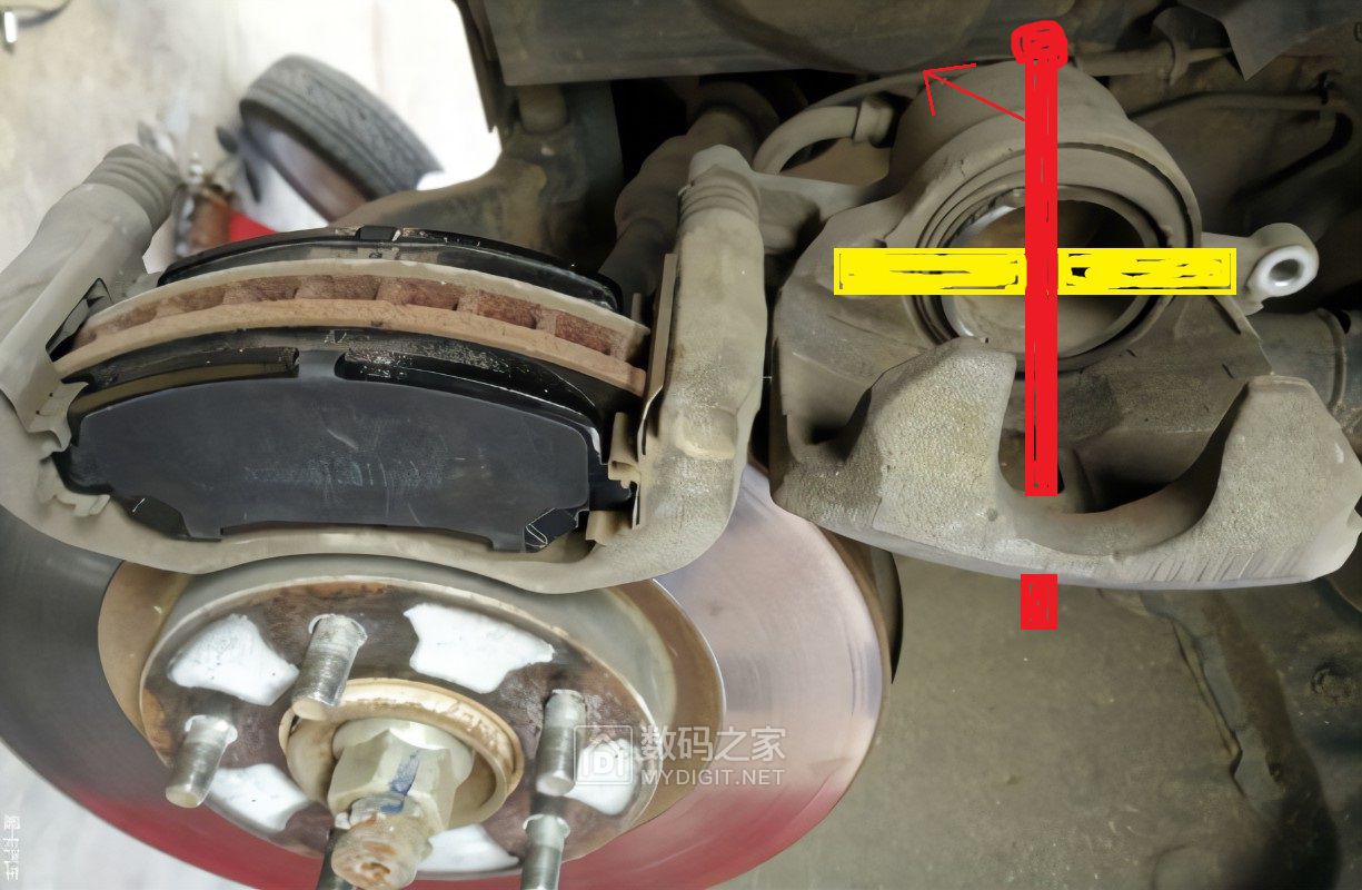

接下来是最难的,把圆形刹车活塞顶回去,网上有说要在掀开之前用锣丝刀顶,我用的是下图的方法,感觉会比较好。先用一个小扳手(或一条硬木条)横在活塞上(如图黄色),然后用一个撬杆(可以是粗的螺丝刀)穿过刹车泵包的孔,向箭头方向压,经过大力出奇迹之后,活塞基本回去了。这时才能装新的刹车片。
如下图,撬下旧的刹车片,原样装上新的,还原杀车泵,装上轮子。
然后另一轮如法泡制,就OK了。
最后,最重要的!动车之前,要先用力多踩几次刹车,直到刹车踩下去不是空的,才能用车!

4.7万公里了,这车的刹车片比较小,磨起来就快。

电池不可能单换了,它密封的,要防水。以后只能说出固态且便宜的话,整体更换。
 楼主| 发表于 2024-7-5 10:20:43 | 显示全部楼层
songroov 发表于 2024-7-4 10:46
松放油螺丝再顶活塞不是更方便呢,为啥要硬顶
松放油那不是要补刹车油??更麻烦
