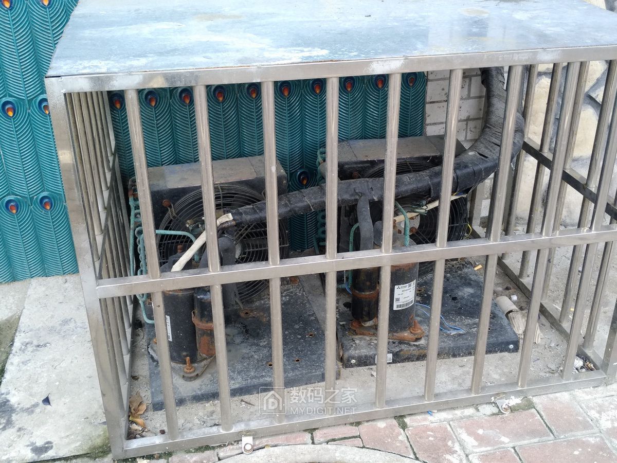

路过一个小茶室,突然发现不锈钢护栏中的空调不像是常见的商品外机。
一个空调的常规外机空间里,装了2套空调的部件。2套高低压管和电缆捆在一起进入室内
用的是维修冰柜的带风扇冷凝器,外露铜管表面都刷了油漆保护。每套空调的部件都固定在一块大铁底板上,猜测用从哪个工业设备移来用于此处的。
三菱的压缩机,型号RH165VHAC,空调制冷剂是R22
蓝色干燥过滤器罐体
看来这店家,空调钱省下很多。就是不知费不费电,商业用电比民用电贵多了

huangdasx 发表于 2020-7-30 15:14
这压缩机一圈焊接的痕迹,是做过开颅手术吧
看着像开壳修过的
