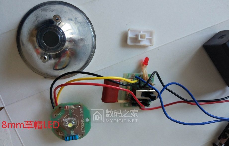

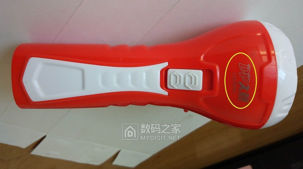

这种档次的LED电筒充电部分,几乎无一例外地采用小铅酸电池+整流、阻容限流,长时间小电流傻充。充电时间长,电池自放电大又很容易欠充失容,使用尴尬情况叠出。

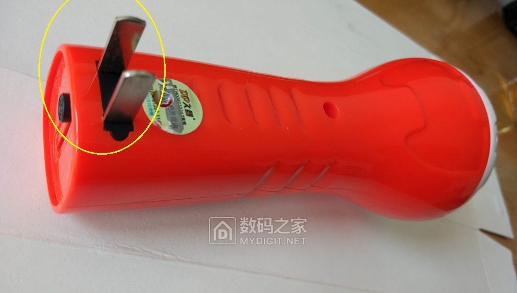

插脚居然是铜的

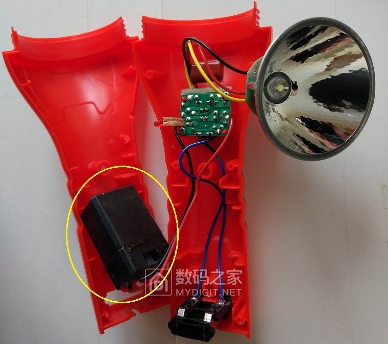

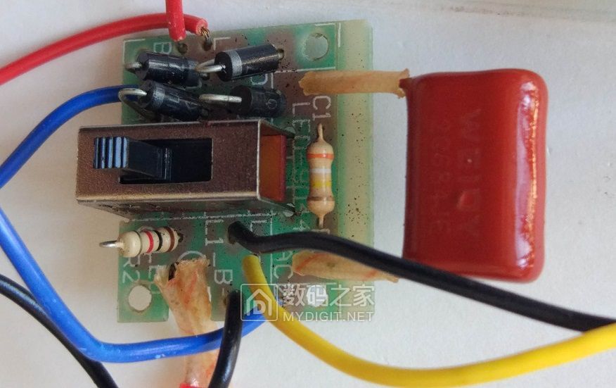

看在灯头和2档调光的份上才没扔,平时偶尔用用,乘这次又没电了,干脆找些闲置鸡肋备件改锂电算了。拆开里面就这么多东西,小铅酸高度仅4厘米,容量估计在300mAh左右吧
全部拆下来

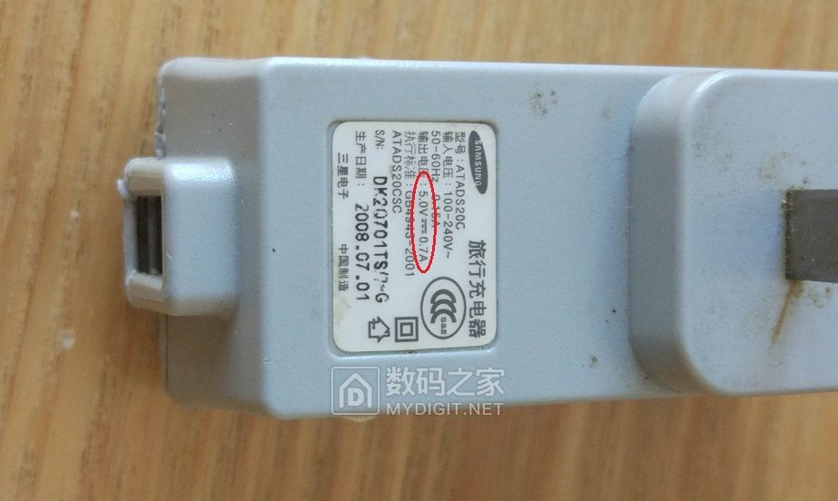

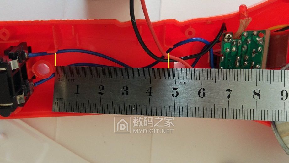

AC插头继续利用,根据电池仓长度,寻找合适的AC220V/DC5V开关电源

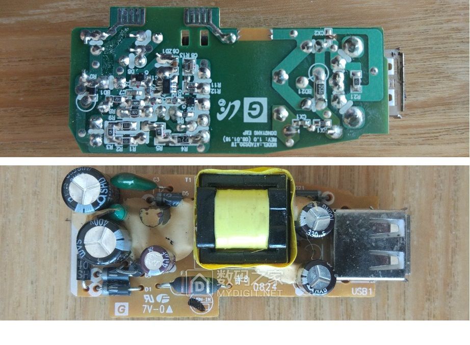

找到这个

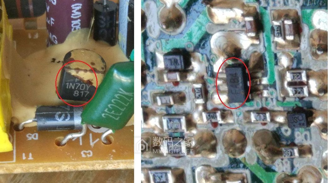

原边反馈控制方案,高、低压区距离够远的
左为开关管,右为PWM芯片

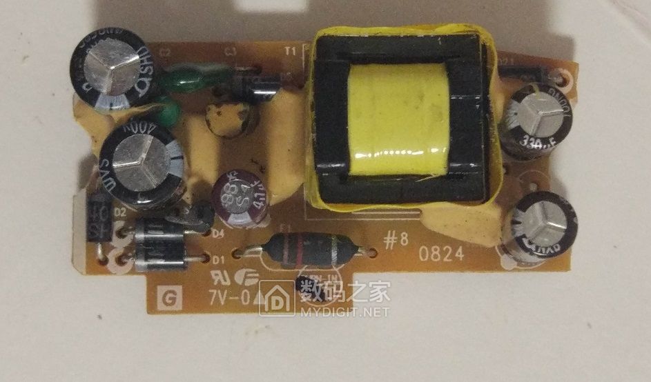

截去USB座缩短长度
试试能住下

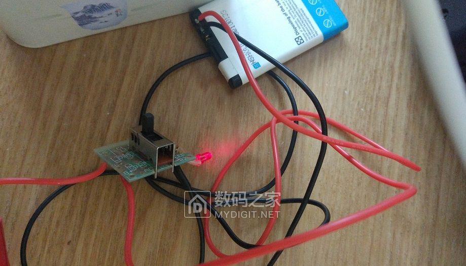

保留R-LED和限流电阻,其余的撸去

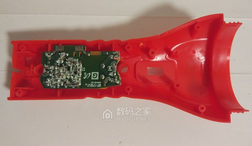

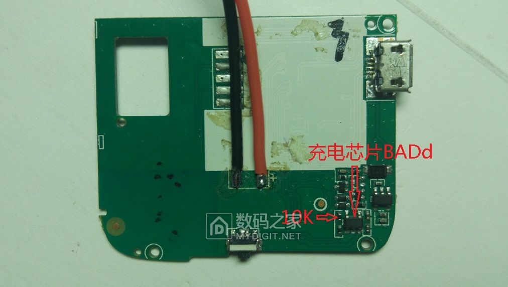

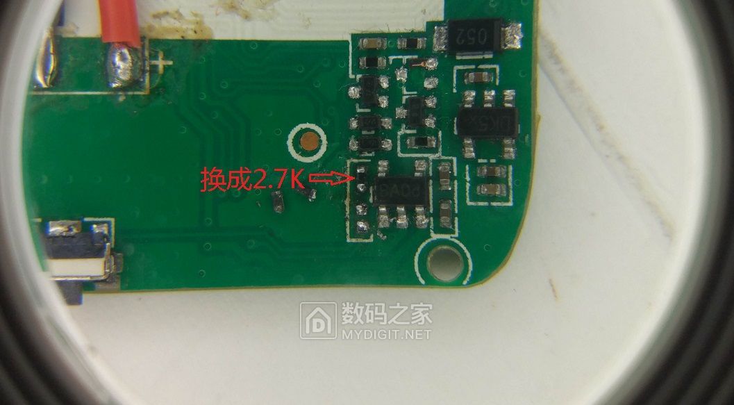

1块POS机废板,找出充电芯片BADd原始设置电阻10K,充电电流120mA。

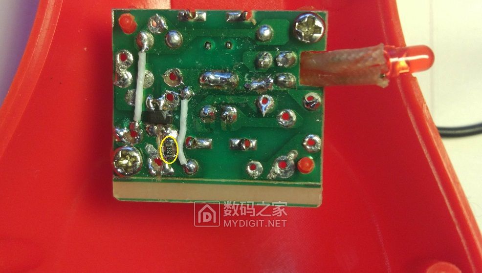

设置电阻改成2.7K

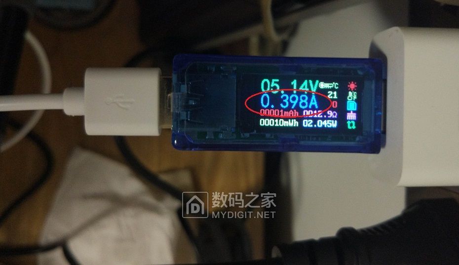

电流飙到400mA,BADd烫手

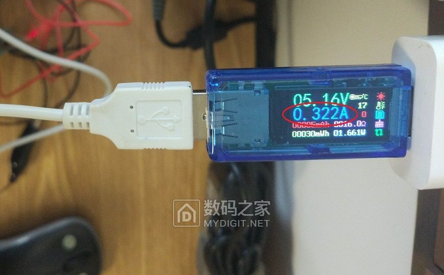

手工刻板,把充电管理电路移到原配的控制板上。保险起见,降低充电电流控制芯片发热,将2.7K设置电阻换成3.3K
接上电池再试
充电电流降为322mA,十多分钟后,手摸芯片微温,芯片高热消除

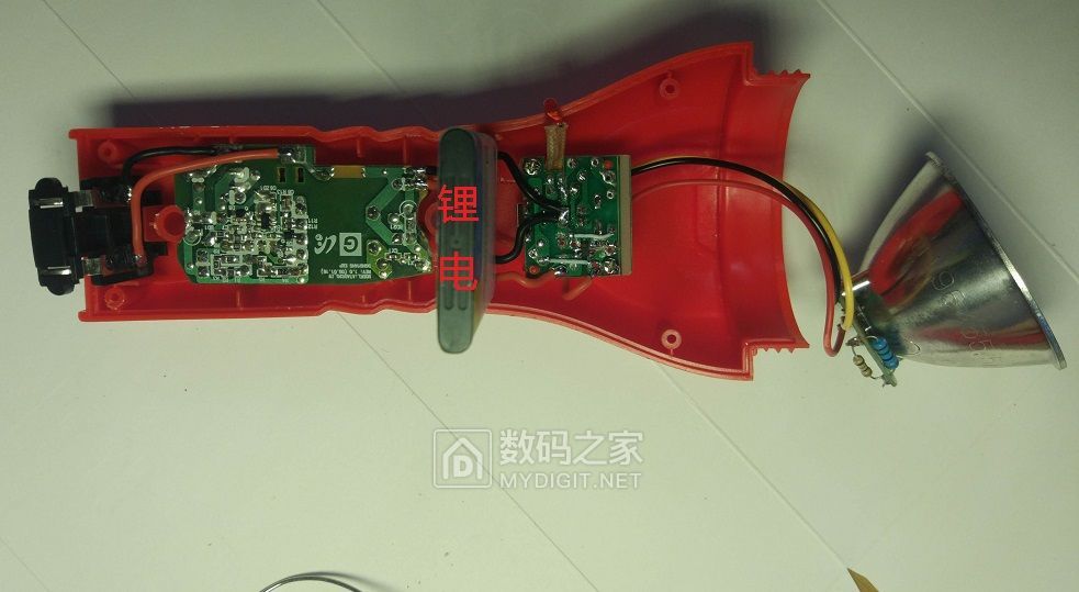

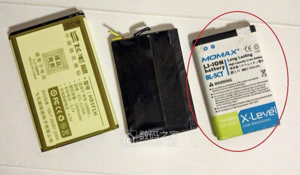

按照之前设想的改造方案复装

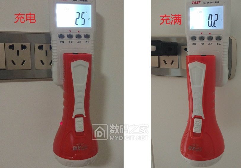

充电过程的功耗情况如下
充电电流和电池容量虽然小了些,但比之前要好太多。关键不须额外花钱也够用了,而且空间布局也简洁,方便维修。这个东西不值得极限折腾,省下来的4056可以用在值得的地方。
