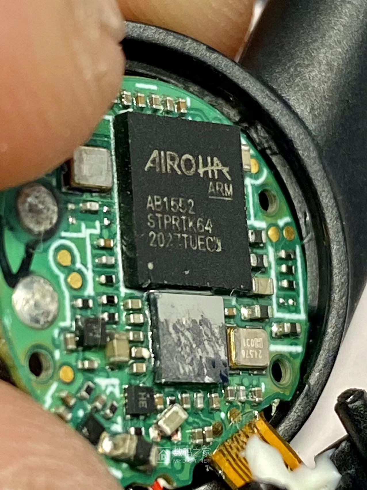

某个购物平台上突然发现有这玩意儿 全新未开封 但库存久电池失效
正规大品牌(必须是代工)放心闭眼入手(不到30大洋)

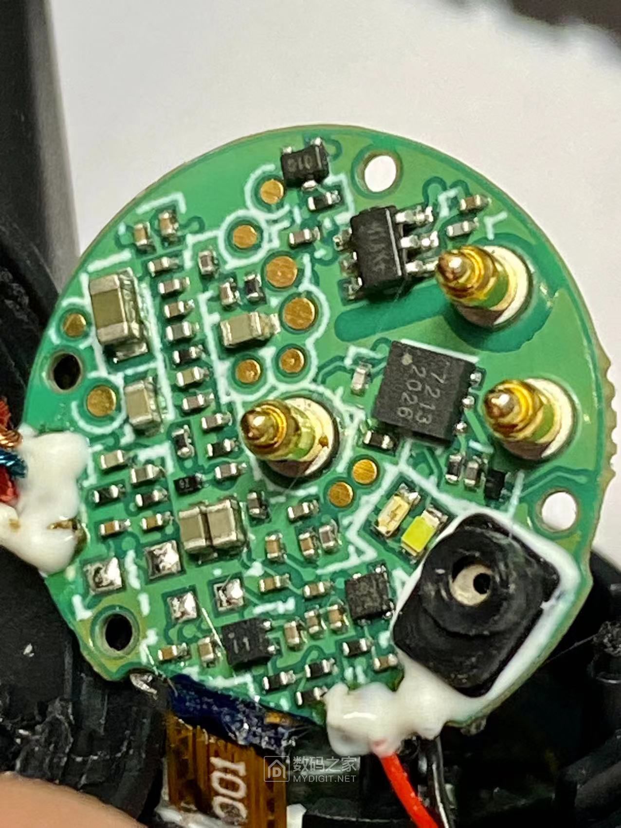

洛达1552 知道这片子是个什么水平 下面块裸晶体 有层膜 刮开看没字 排线连接到单元和麦克风,麦克风?我擦 这货还是带降噪的
消噪麦克风?收集外界噪音的?打开功能时手触摸能听到放大了的摩擦声

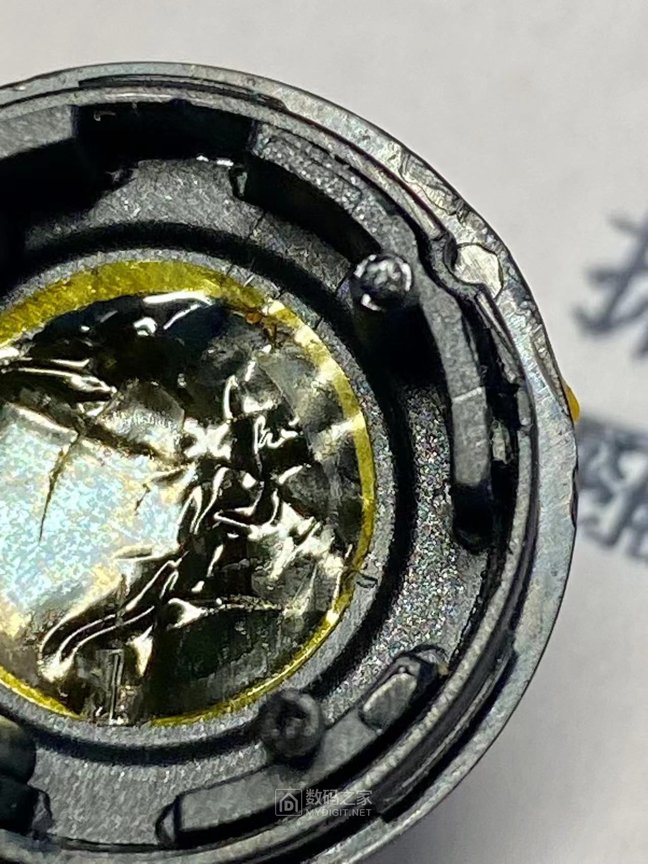

号称8MM动态单元 但实听让我这个所谓的音乐发烧友比较失望 有意更换单元试试结果内部结构黏结的异常坚固且无从下手

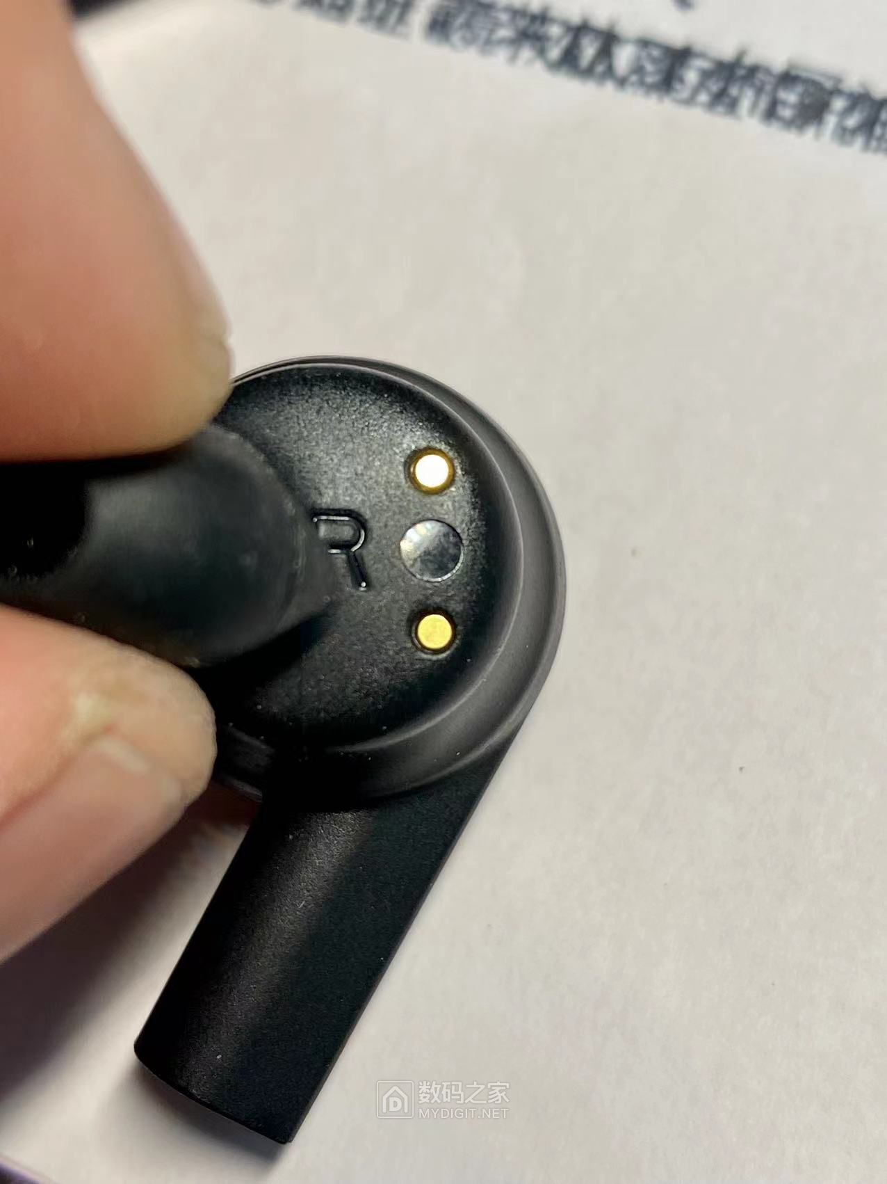

又擦 居然还有入耳检测 红外的?

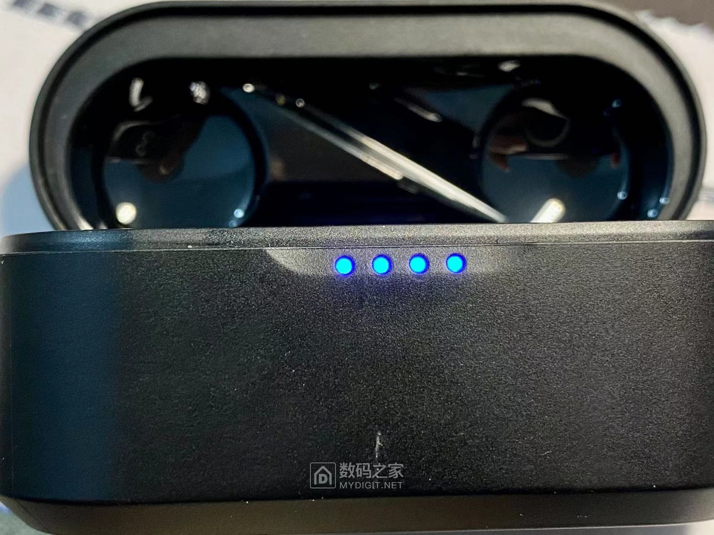

耳机仓的电量显示 是那种很温柔的闪

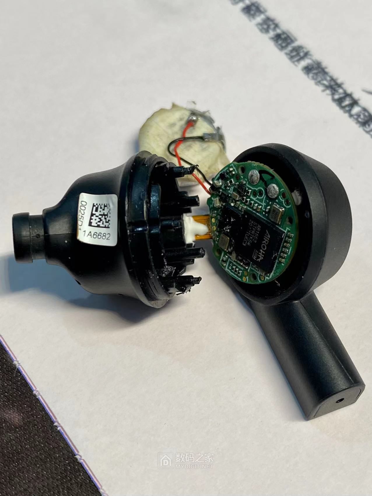

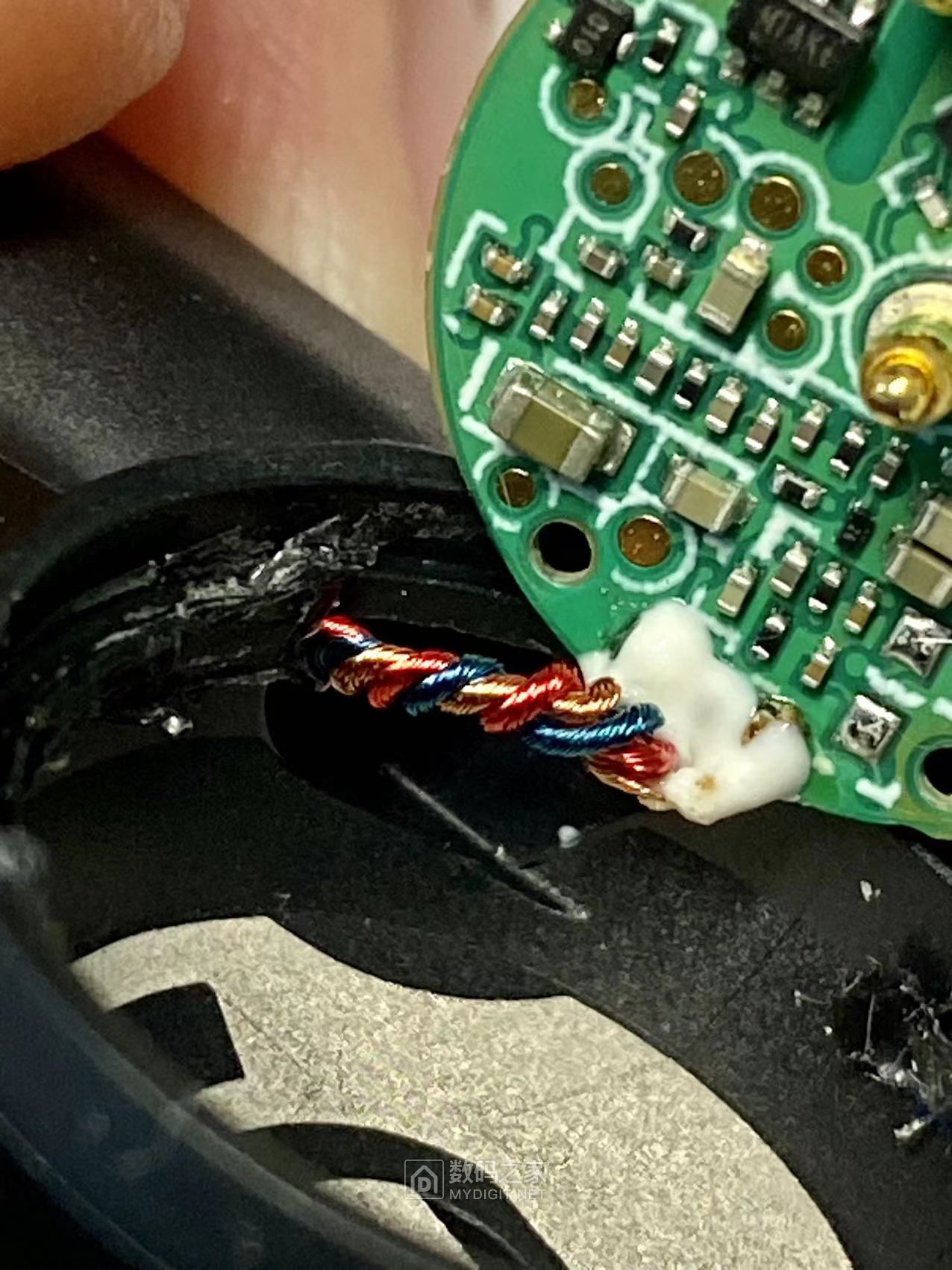

明显的放水设计 家用吹风机(PHILIPS)对吹三分钟 用力温柔的掀开两半身体 切不可鲁莽 否则排线不保
走向手柄端的线 里面是个麦克风 应该是通话用的 但为什么是三根呢?还有玄机啊?没拆

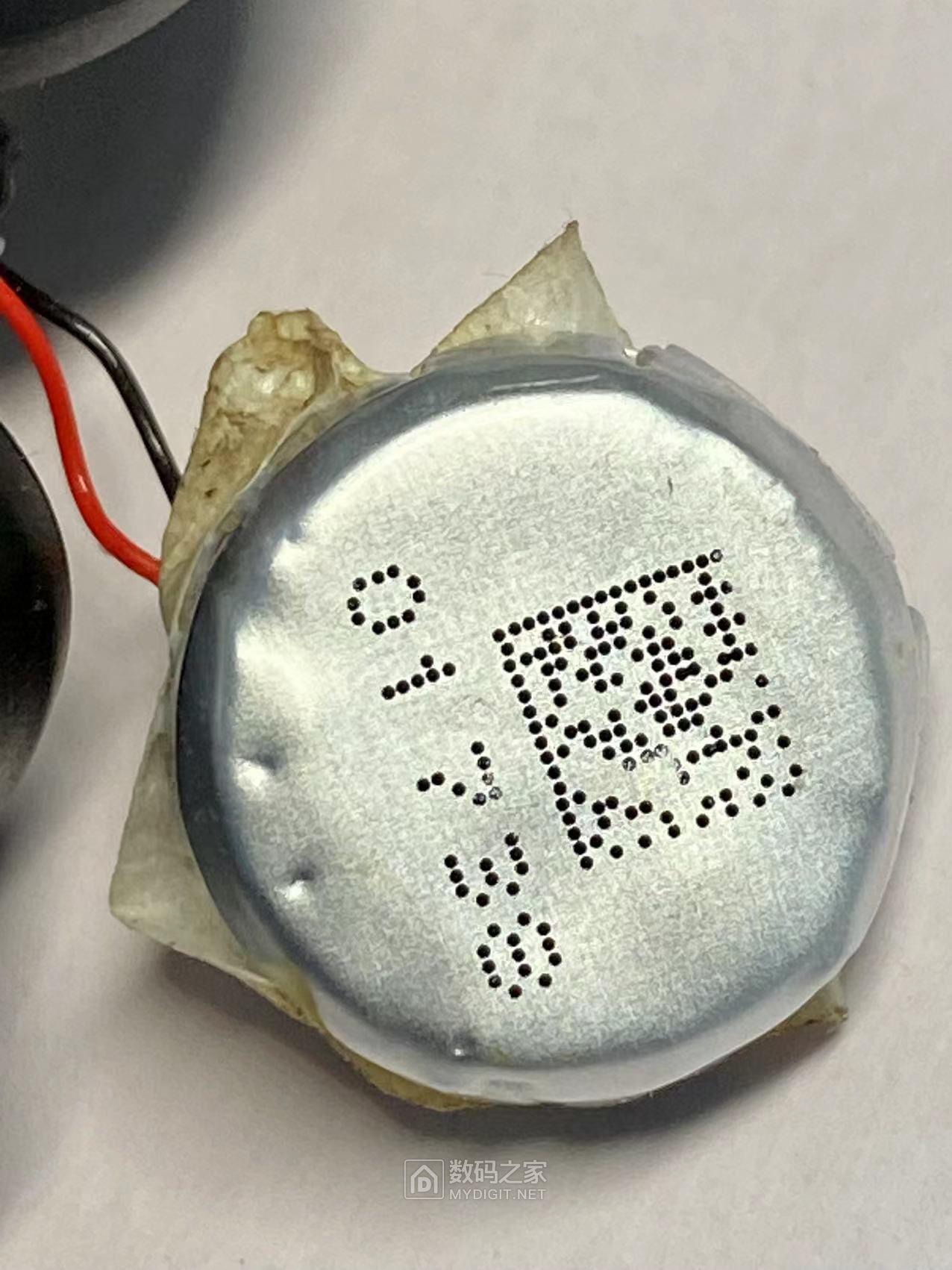

换上去的电池 貌似正规军 比黄胶带缠的那种强

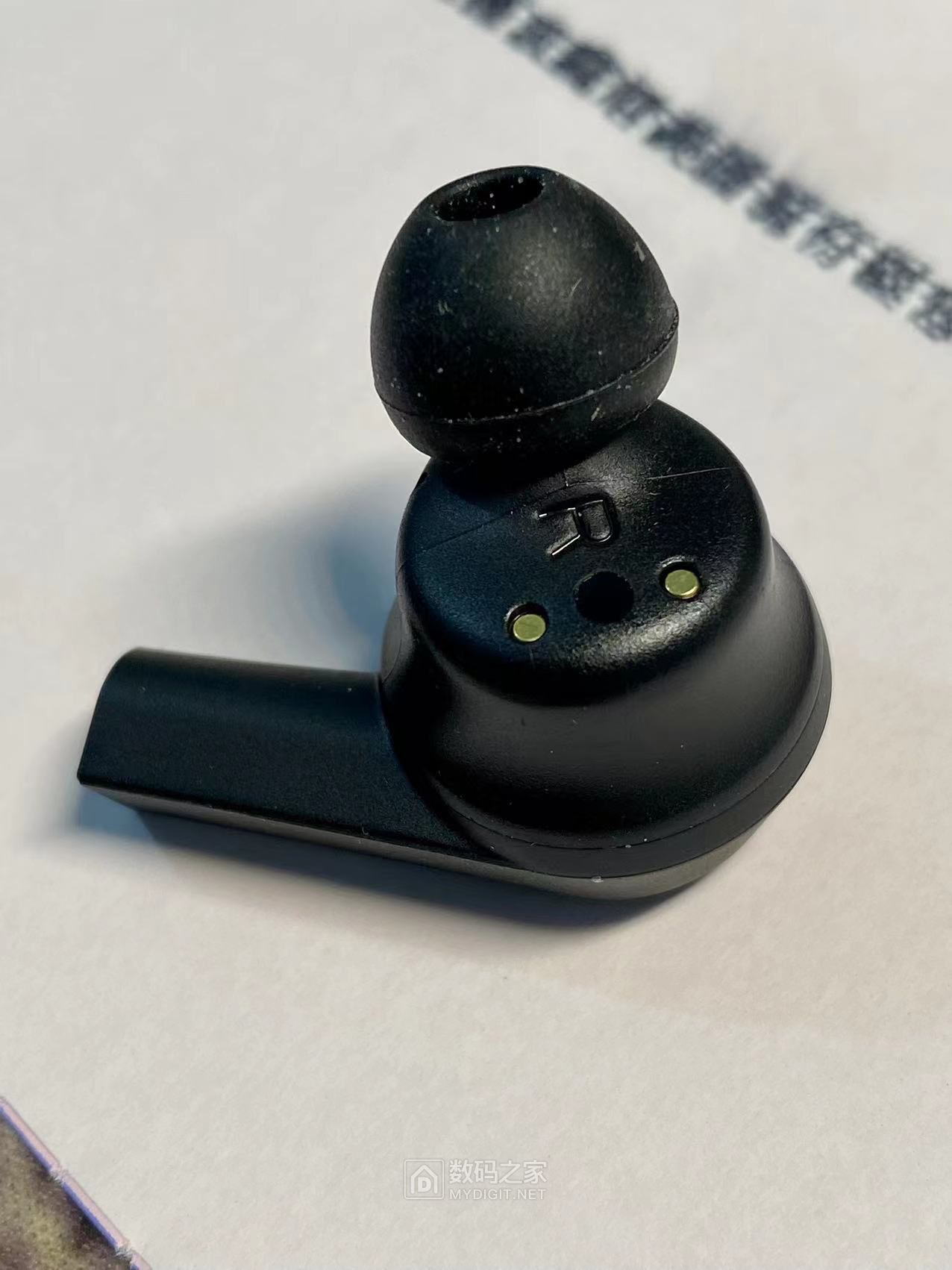

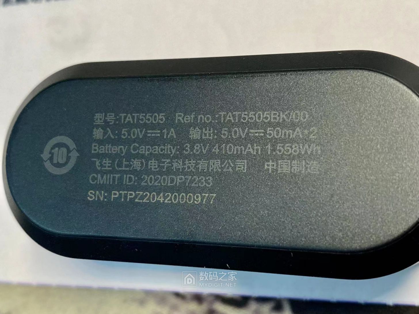

仓底标识

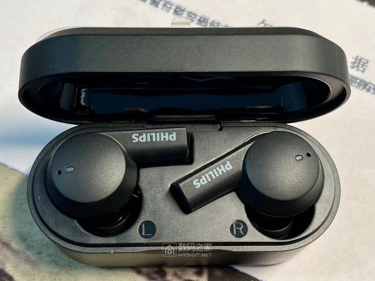

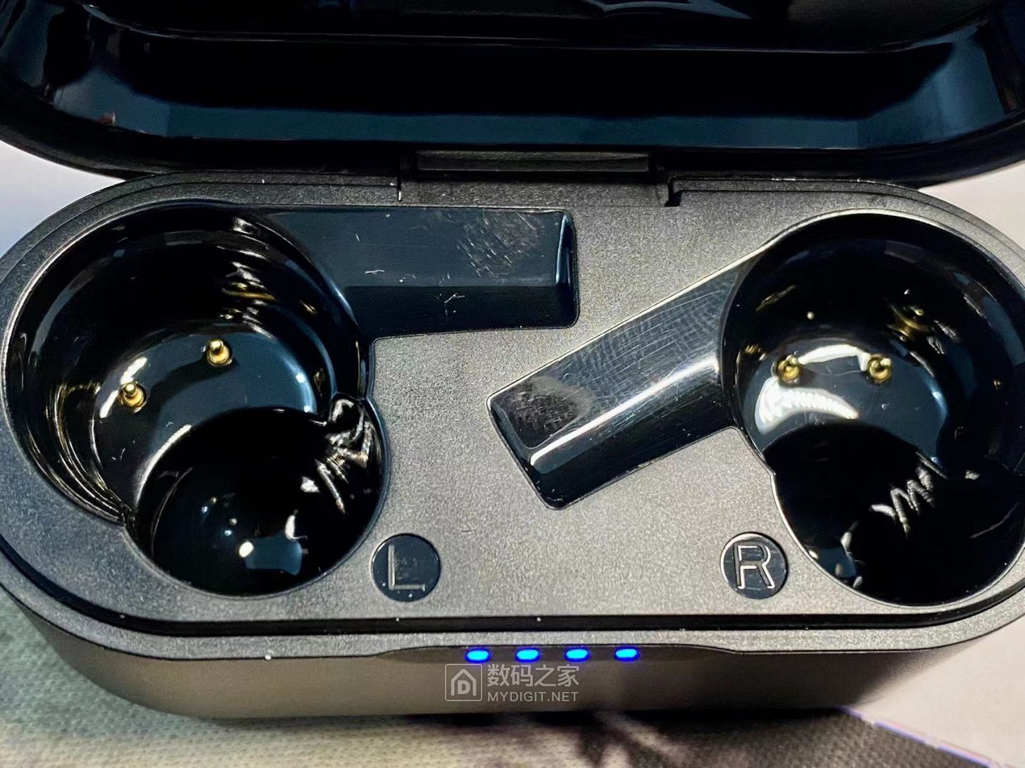

很诡异的入仓位置 每次拿出来放进去都需要倒手。

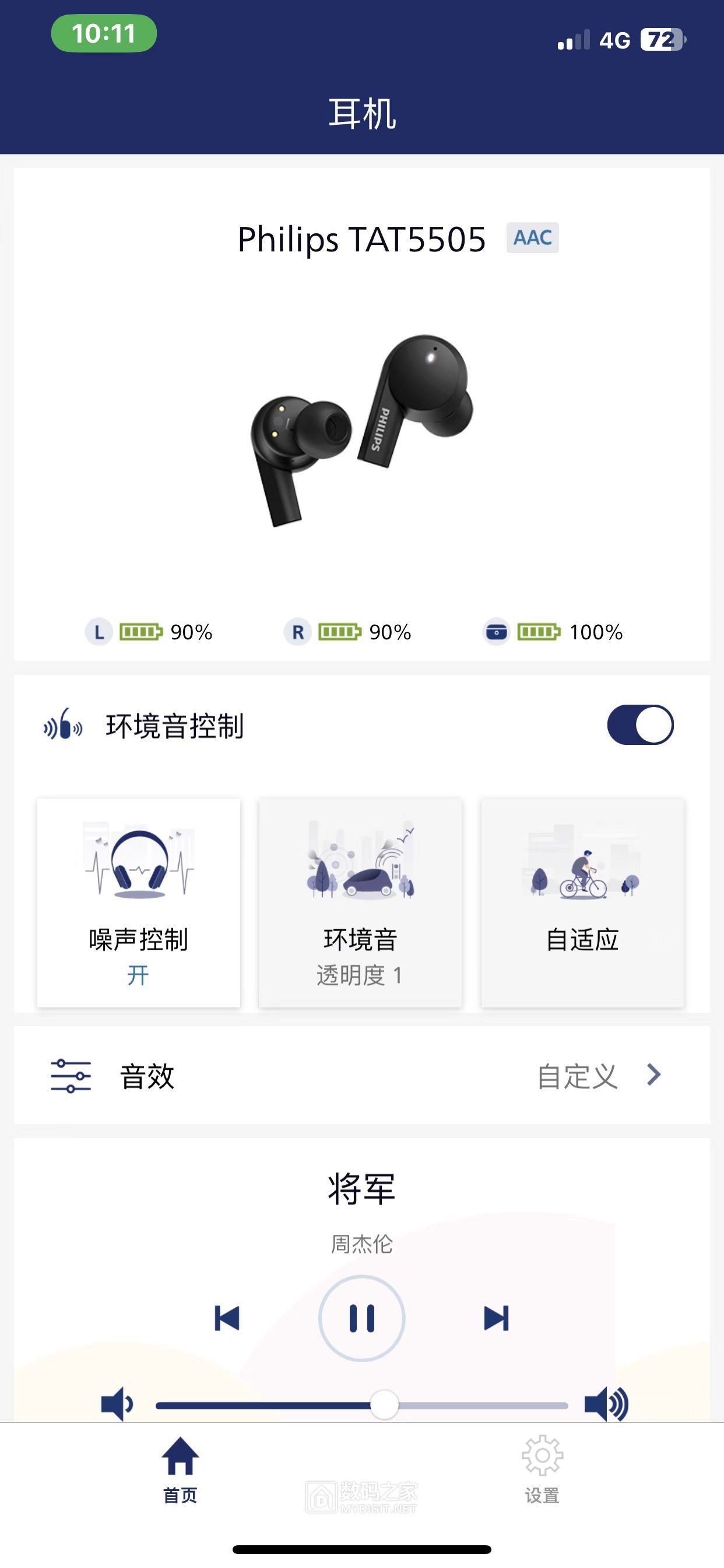

还有app安排 这货确实有降噪效果 但主要是降掉了中低频的声音 外界的高频还是能听到一点 不像苹果和bose的降噪风格 让你几乎听不到外界的任何声音。玩玩就行了 别当真

关闭降噪,音质是否好一些?
打开降噪 声音整体会厚实一些 好听一些 关了反而更单薄

其实里面的耳机单元很小 要想拆开换单元要强拆 里面灌了很多胶
宣传说是8mm的单元 但手里好几副塞子的单元都比这个小 音质都比这个好太多 有意换掉吧 但又只能强拆 结果还是两败俱伤 没有意义了 还怕换了单元后声音依旧 是线路设计的问题 就又白折腾

我也买了一个,我放在小烤箱中,150度烤10分钟,还是非常好拆的。
我买的是34.8元带二个1254电池的。
感觉 ...
帮同事又买了一套 和你的一样 还没打开 我在怀疑是不是吹风机加热时破坏了振膜?音质出乎的不好听

我加热直接用吹风机低温档距离五六公分持续吹几分钟 轻松无损打开 也怀疑会吹坏振膜 后来又给同事买了一副换好电池后听四个塞子的声音完全一样 就说明应该是没有伤及到振膜的。这耳机性价比高 个头确实大了点 注重美观的人肯定会嫌弃 音质嘛 仁者见仁智者见智 给我的印象就是食之无味 弃之可惜,声场窄 低频弱 中频干 高频刺 显然就是几块钱耳机的声音 甚至还不如。音源是苹果手机的Apple music 连接另一幅蓝牙耳机声音就天壤之别
