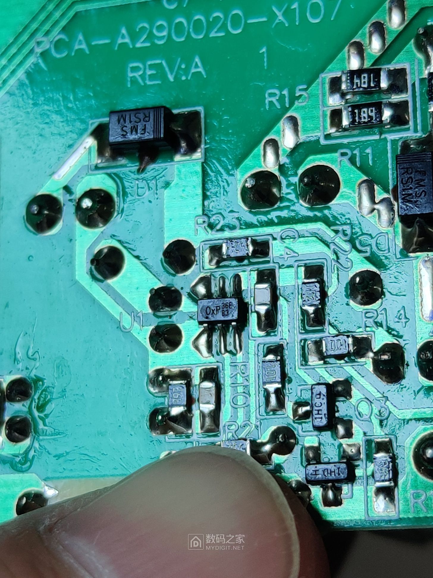

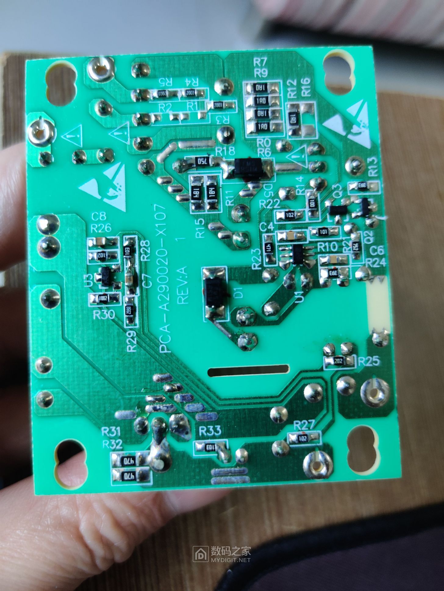

拆一个开关电源 24V的 求如何改电压,想改成20V

shyun1023 发表于 2024-9-14 16:06
R30改成12K,输出约20.5V,如果要比较精准的20V,这个电阻改为约12.3K

ewhz 发表于 2024-9-14 15:57
改R30或者R29自己慢慢调

630061092 发表于 2024-9-14 22:08
这个图片上的2h个4位数字的电阻,那个2992的是连接正极的电阻,并联一个电阻就会降低电压,2端焊接一个100k ...

烟云45630 发表于 2024-9-15 11:56
找到上分压和下分压电阻,用2.5÷下分压电阻=电流,想要减去的电压比如减去4v,那就用4÷电流=电阻     然 ...
我是通过这个大神的回答 ,改成功了 、 这个改R30 为12k  难度是下分压电阻?
