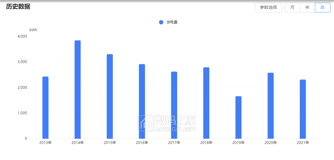

 楼主| 发表于 2021-11-15 09:43:15 | 显示全部楼层
17090832153 发表于 2021-11-15 09:29
咋最高在1.5KW左右啊,方向不对?
衰减,8年没有清洁过

sbjtim 发表于 2021-11-18 15:20
8年,光伏板,效率有下降么???还是差不多?
看图,下降挺多的

影云梦 发表于 2021-11-18 16:18
8年才赚2w多 ??
玩个蛋蛋哦。。
惊讶吗?全球装光伏的都在玩蛋蛋
再告诉你,成本1.5w,更加嗤之以鼻了吧
