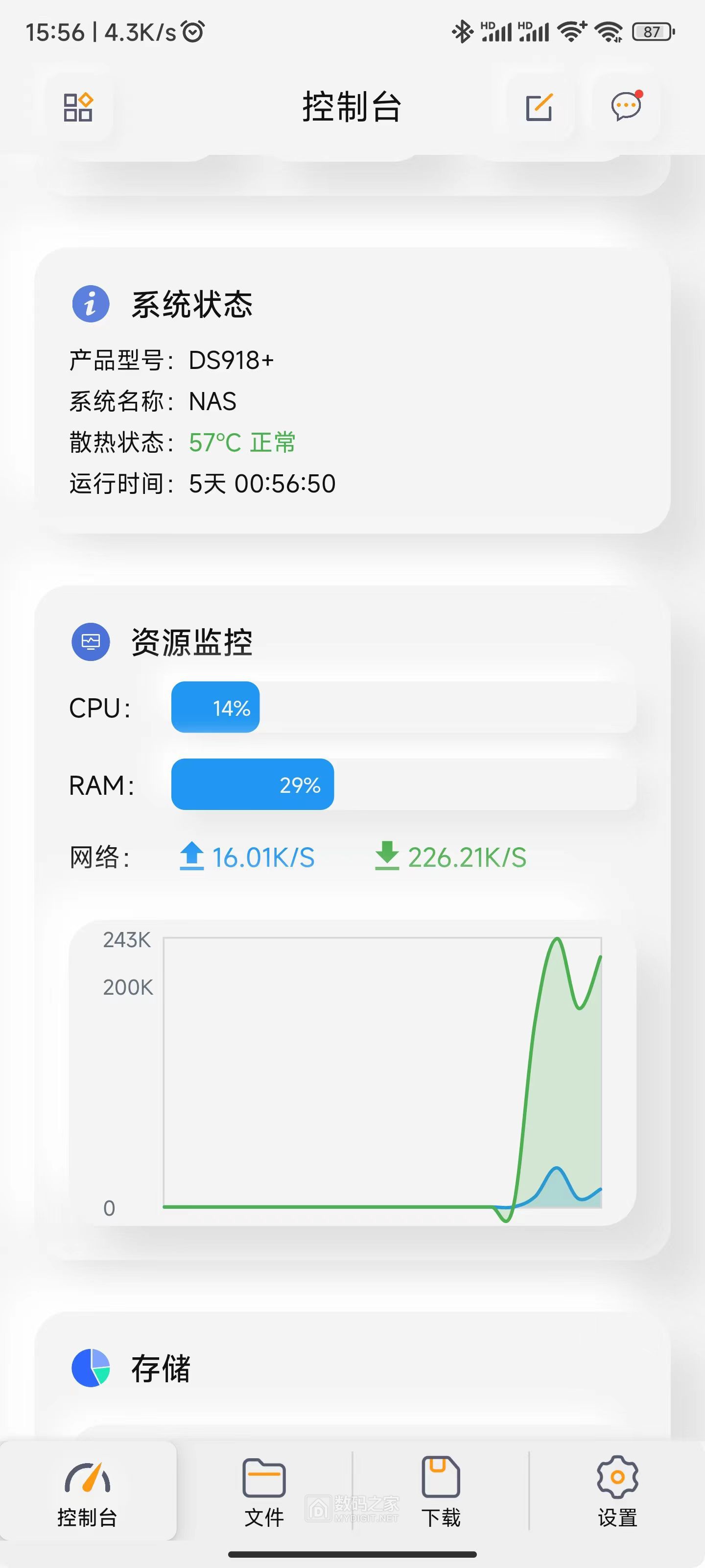

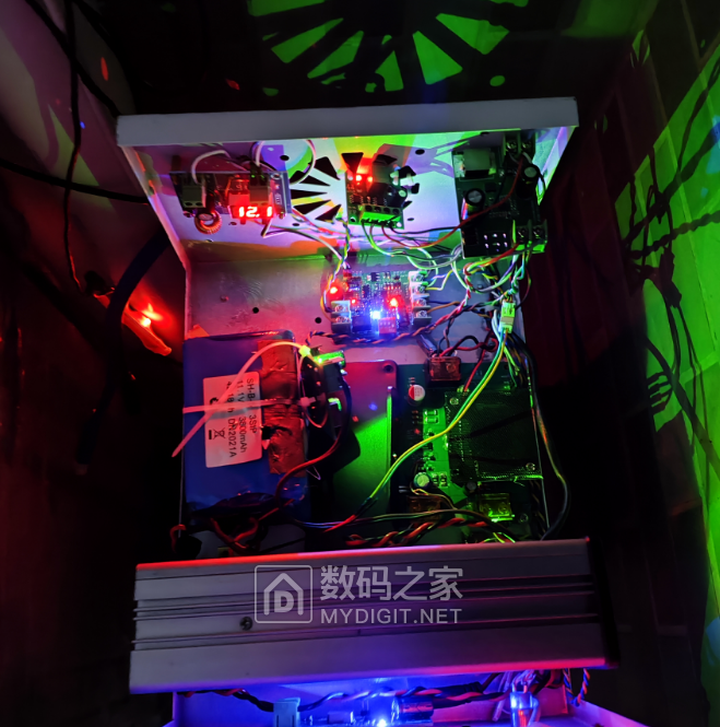

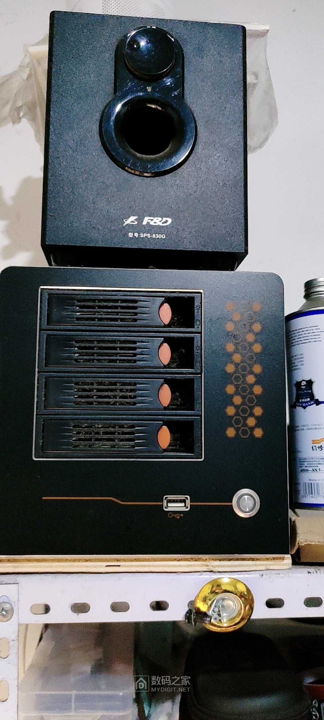

       以前经常刷到组装黑裙的视频,也买了一个蜗牛机箱,另外买J2900主板组装一台NAS,家用要求不高,目前已满足异地远程以及本地实时同步共享文件,超级好用,再也不用U盘来回的拷贝文件了。

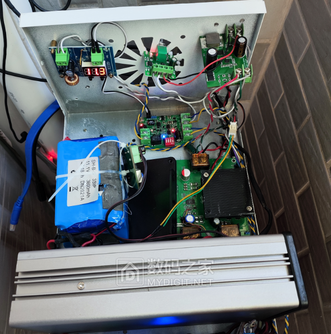

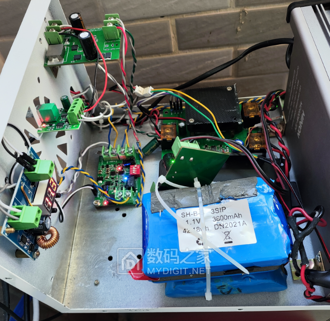

在使用NAS这一年中,发现有时候会停电,虽然不是经常停电,但是一年也就会停那么几次,硬盘倒是没有坏,但是黑裙系统会提示意外断电,请执行数据扫码。为了解决停电自动关机问题,也考虑过卖一个成品的UPS电源,成品UPS电源带有USB数据通信接口的不便宜,并且停电使用时间也就十来分钟,不带通信接口的UPS电源虽然便宜一点,也没啥优点,最后自己动手做一个,电池现成的,DC升压芯片现成的,那些阻容二三极管就当着买几包烟钱就是了,主要是还是这个铁箱子贵,小黄鱼上面买的28元包邮。

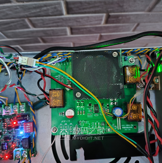

升压部分直接用之前做的板DC-DC自动升降压电路,升降压芯片使用TI LM5176制作 - 电源/充电器 数码之家 (mydigit.cn)

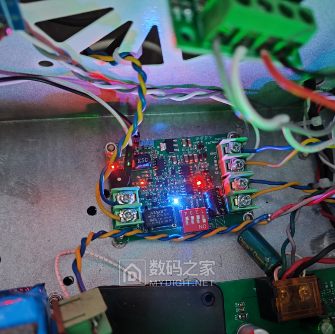

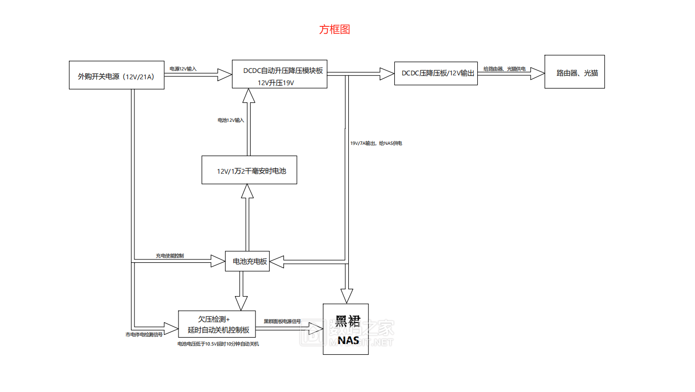

功能分为:220V降压、升压、电池供电、电池充电、欠压检测延时自动关机这几部分。

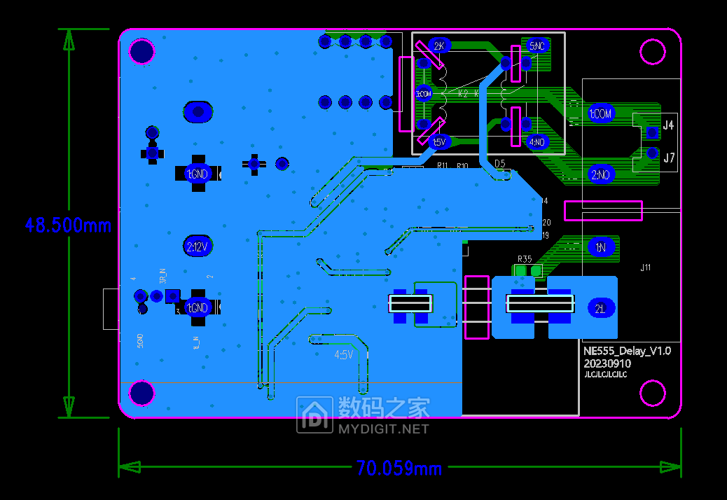

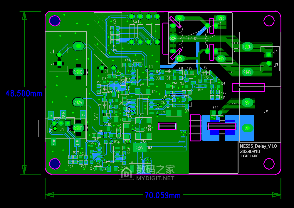

主要工作原理就是怎么发信号给NAS关机:其实就是模拟手动按一次NAS面板按键关机,当欠压控制板检测到低压10.5V时,第一个NE555开始倒计时约十分钟停在输出高电,从而实现第二个NE555触发延时500ms控制继电器模拟手动按NAS面板电源关机(这里需要设置自己的NAS主板Bios手动按键开机)
详细请看附件原理图工作的工作原理
      当欠压控制板检测到停电停电后,无缝切换电池供电,等到电池电压降到10.5V时,延时约10分钟自动触发关机信号实现NAS自动关机。

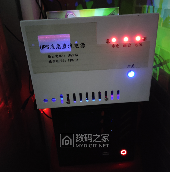

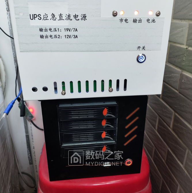

实测目前电池停电后可以使用3个多小时。相比买成品的UPS使用时间延长了,但是外观丑陋没法跟花钱买的比啦,DIY讲究实用就行,那些华而不实的有钱就买,没钱自己动手做,DIY时间确实很浪费,自动搞这个也不玩王者也不吃鸡了,慢慢的生活的时间过得充实很多。DIY重在参与,如果你不差钱也可以买现成的UPS,太阳能搞起来都可以。
