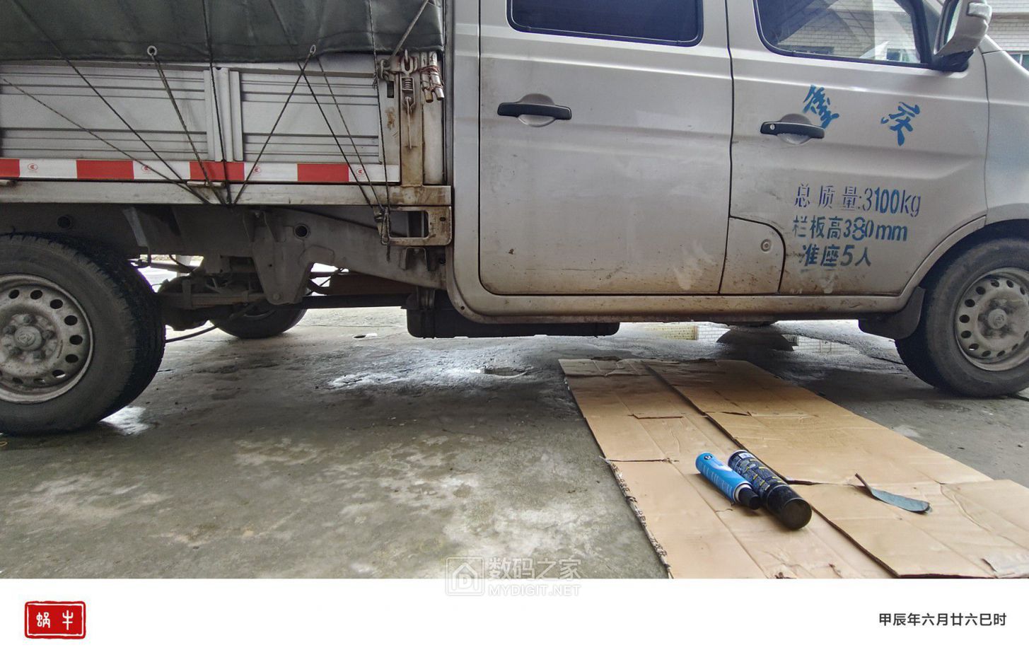

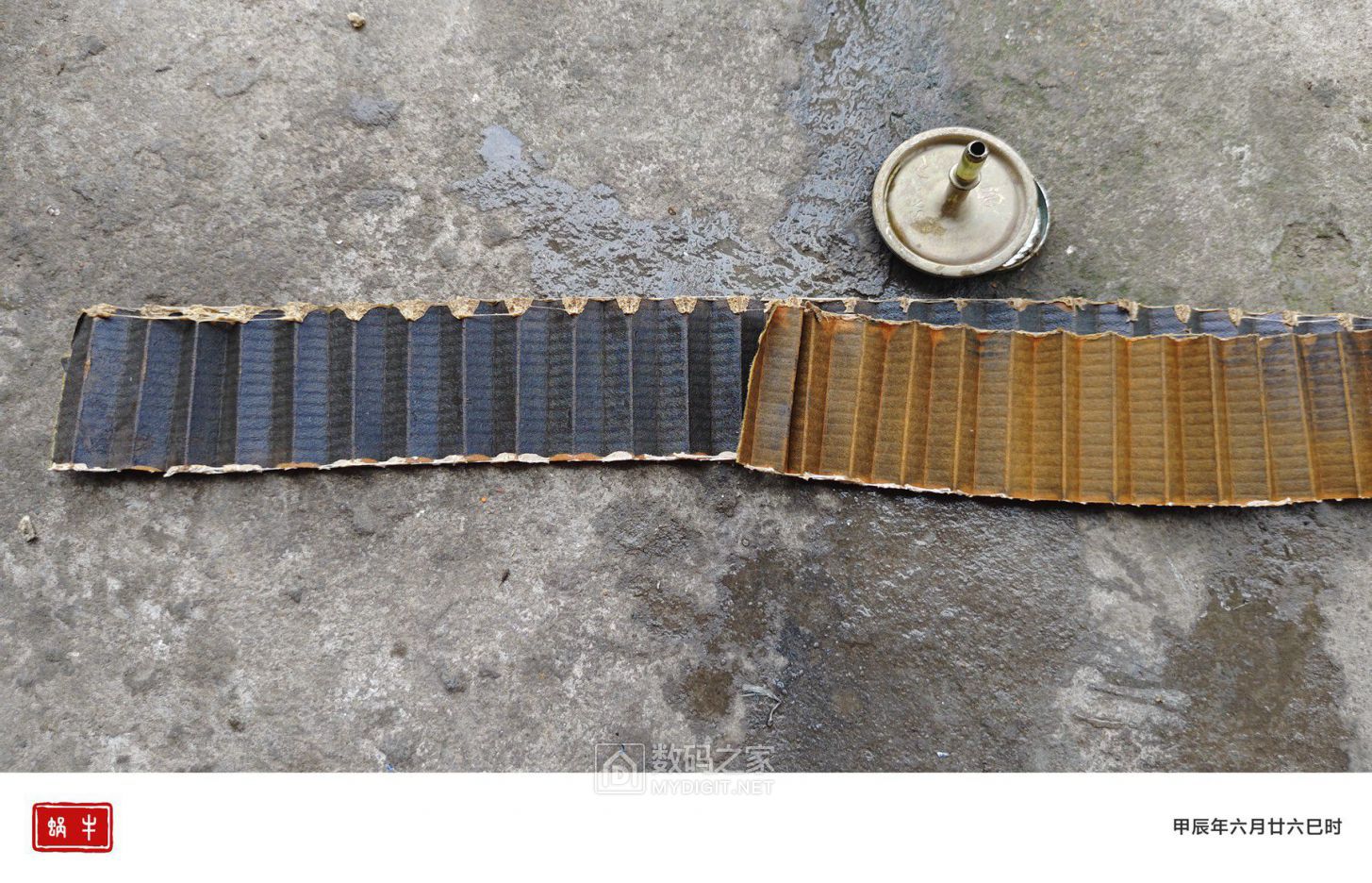

能自己动手干的我不会找修理店搞,省下的钱吃烧烤+啤酒不香吗?

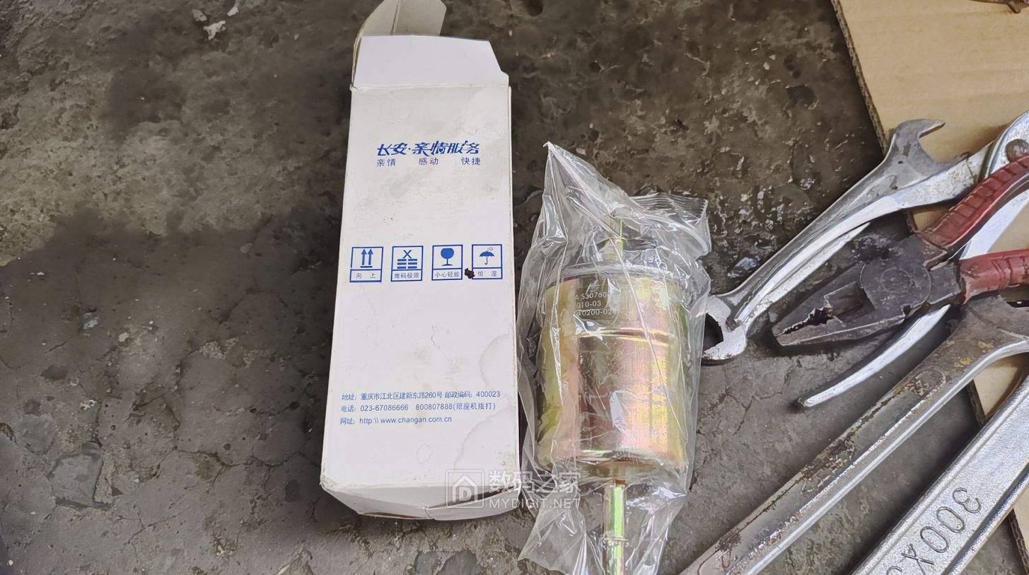

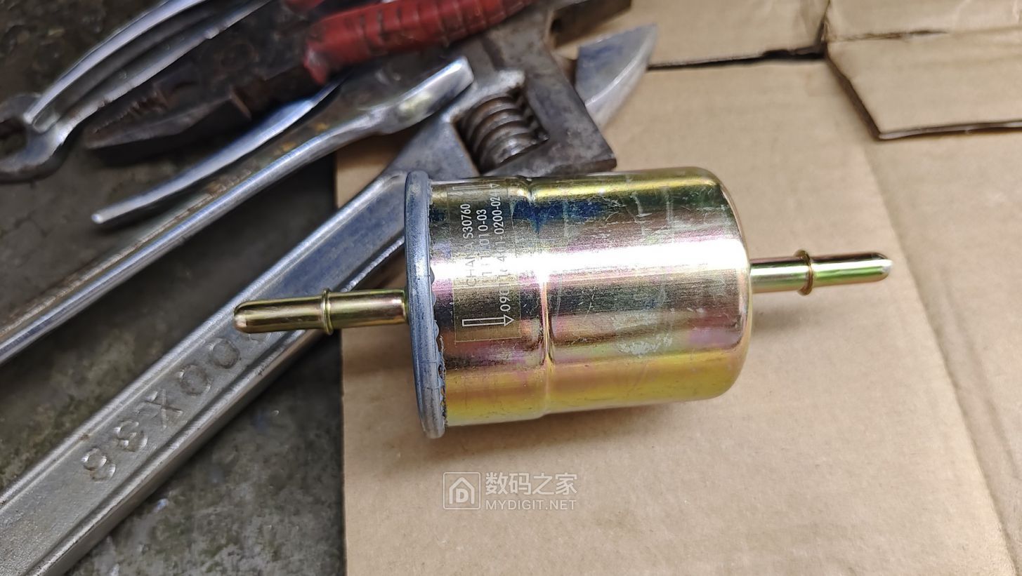

汽油滤芯在配件店铺买的15元。
安装之前注意看一下进出方向。

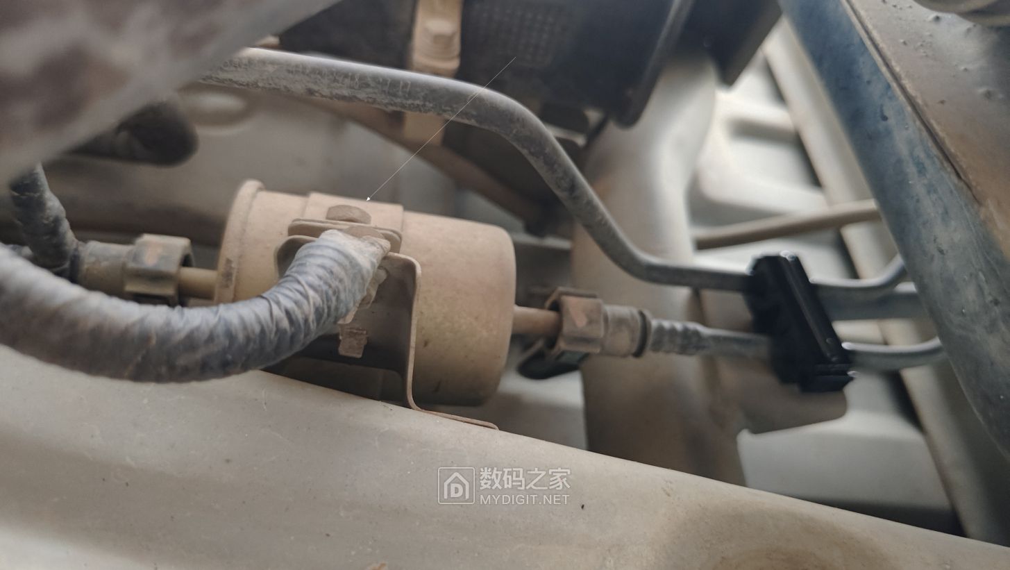

换滤芯之前,得拆掉这颗螺丝。
螺丝拆掉啊后,才能拿出滤芯。

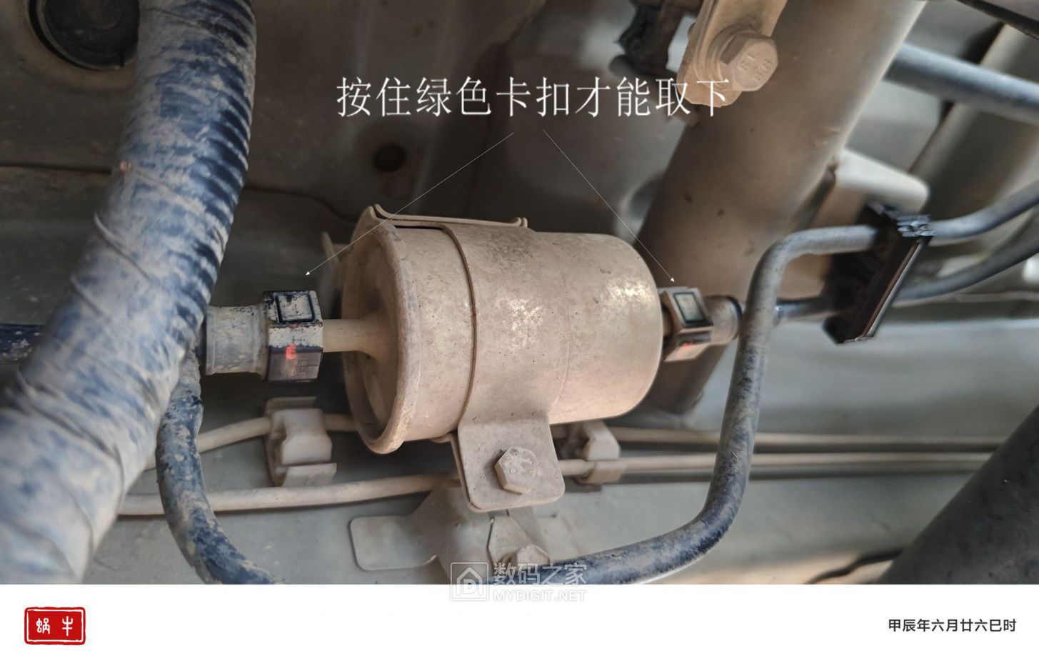

两头的油管连接时卡口的。
按住绿色的卡口才能拔出。

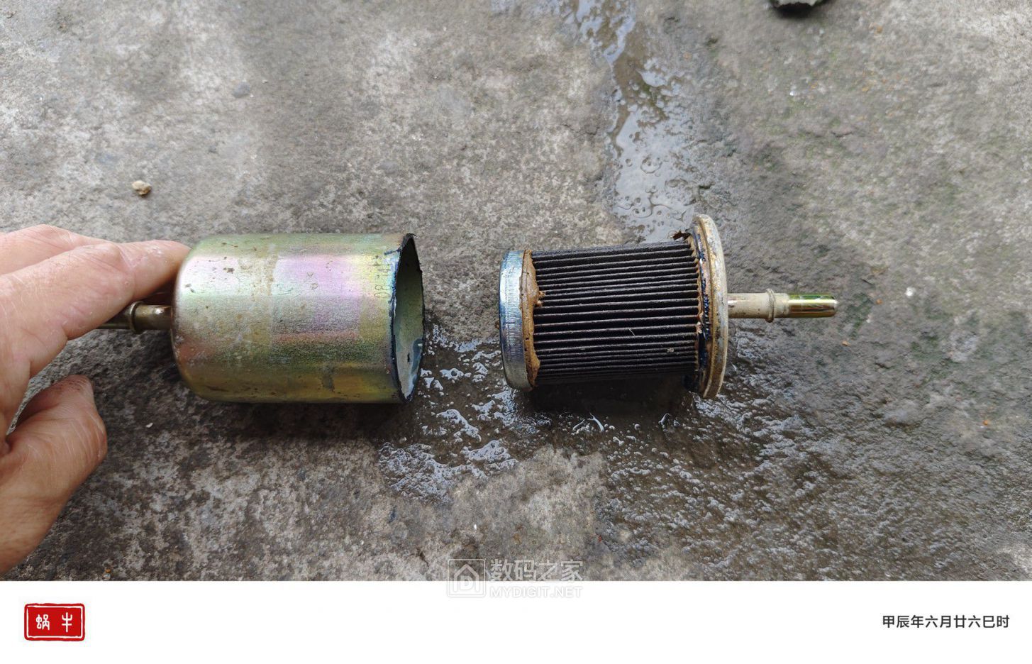

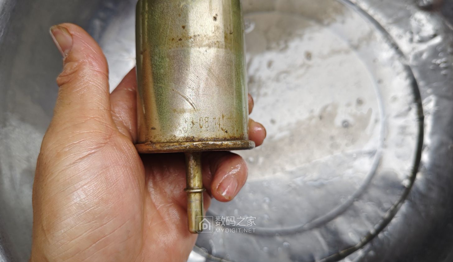

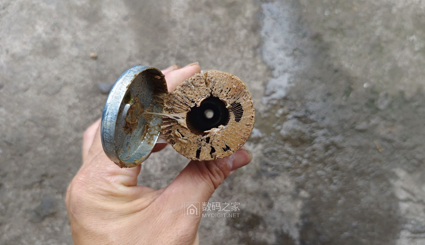

旧的滤芯也要拆开看看。

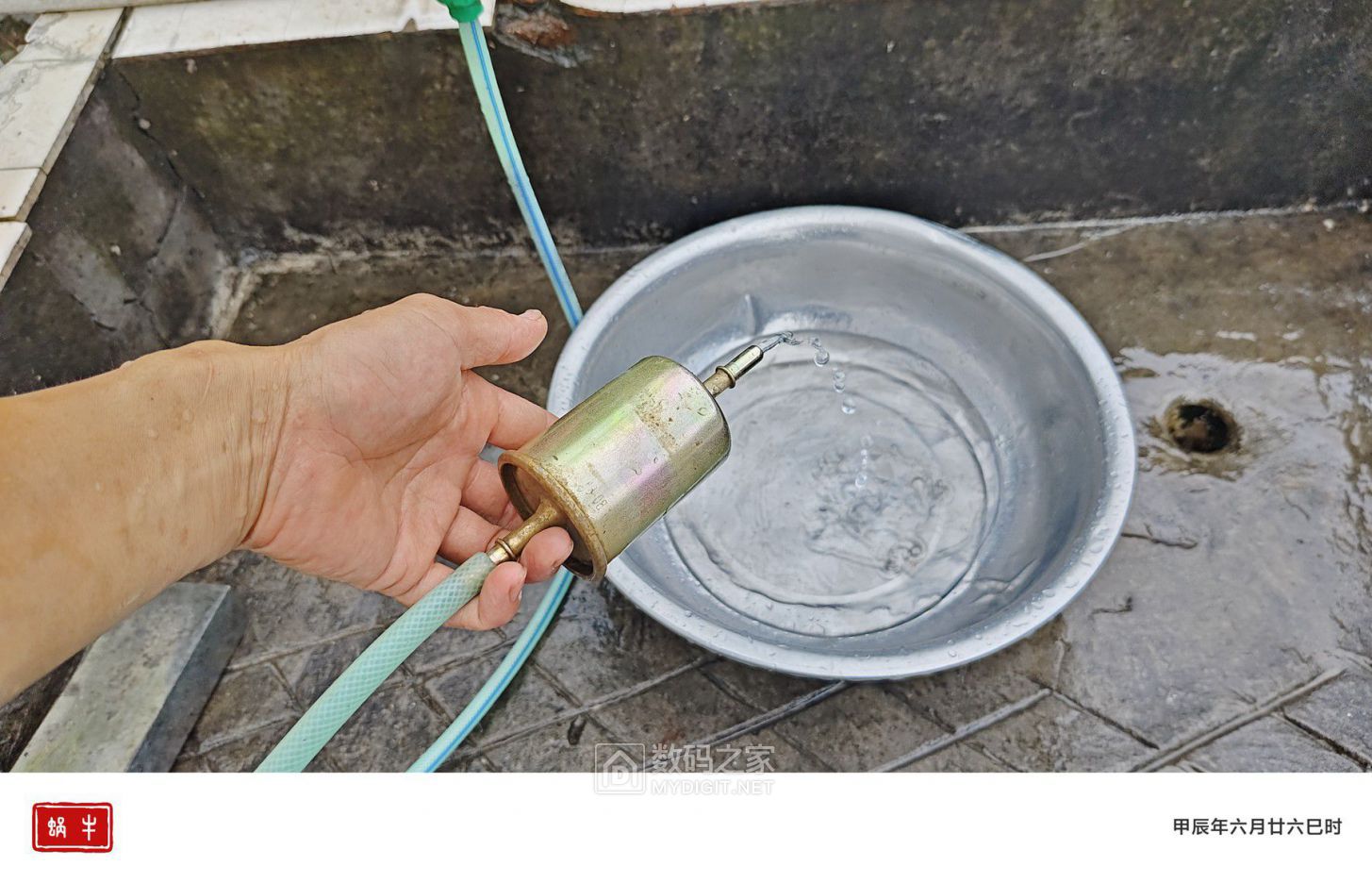

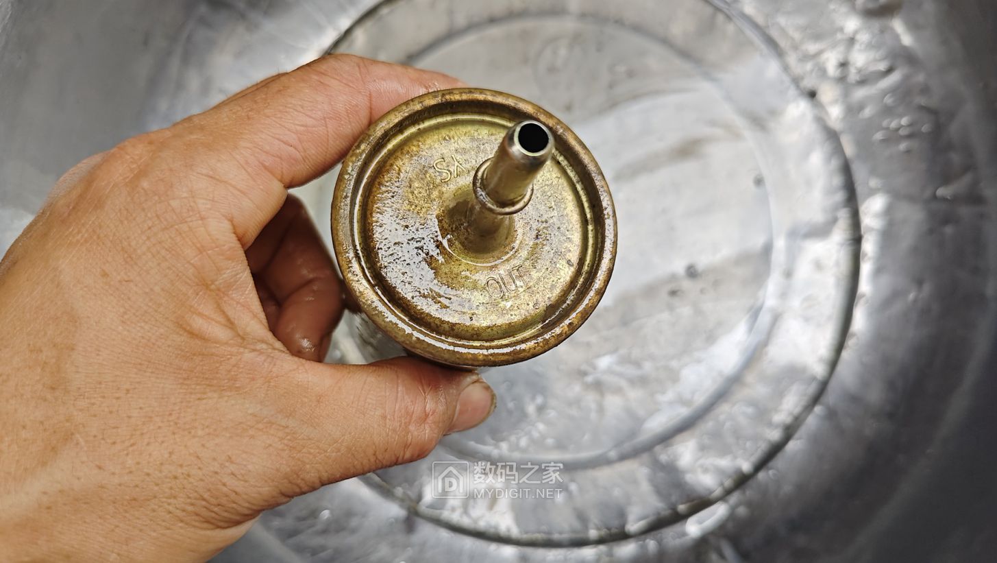

汽油易燃,用水冲洗一下再切割。

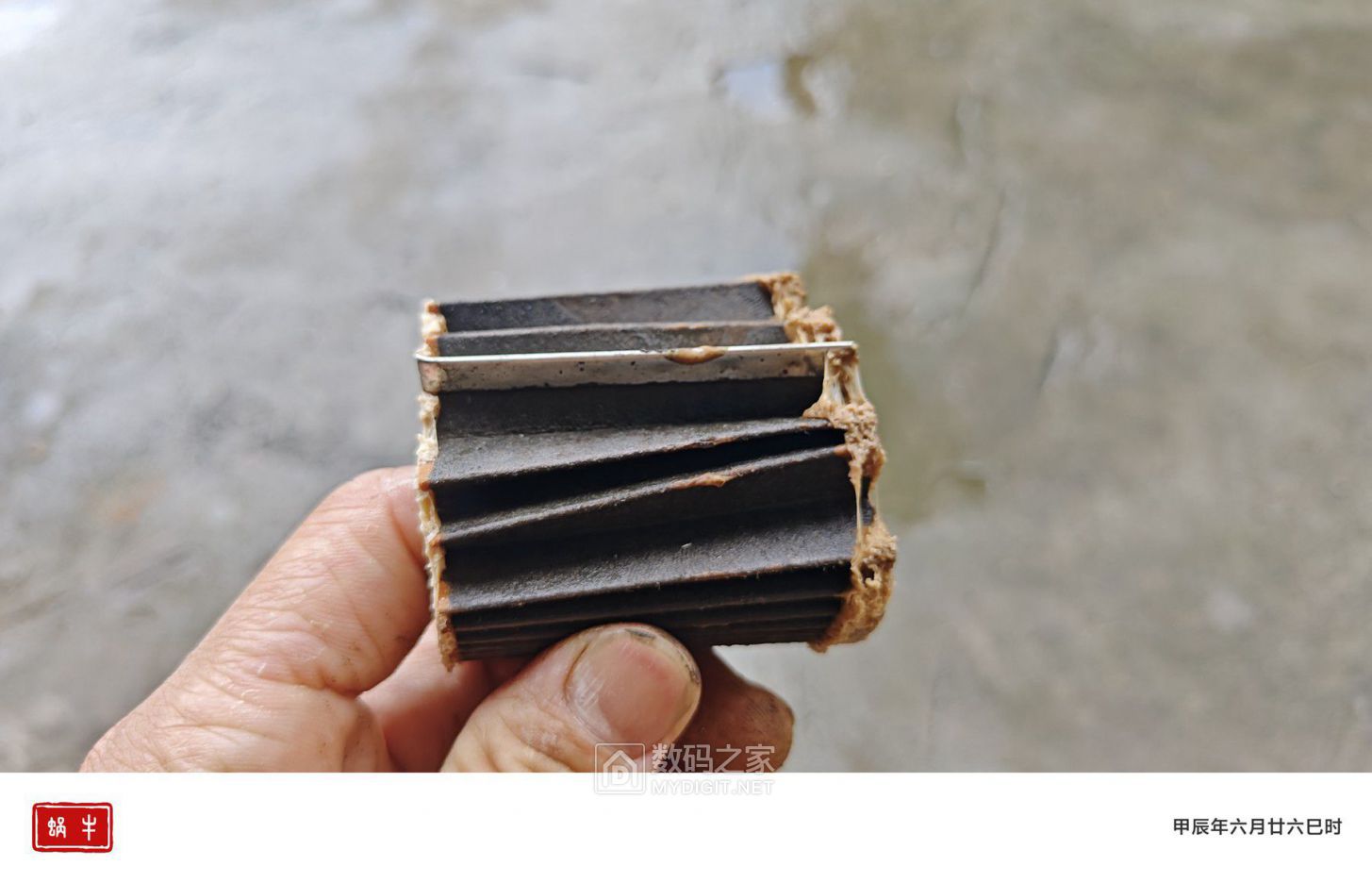

角磨机伺候。

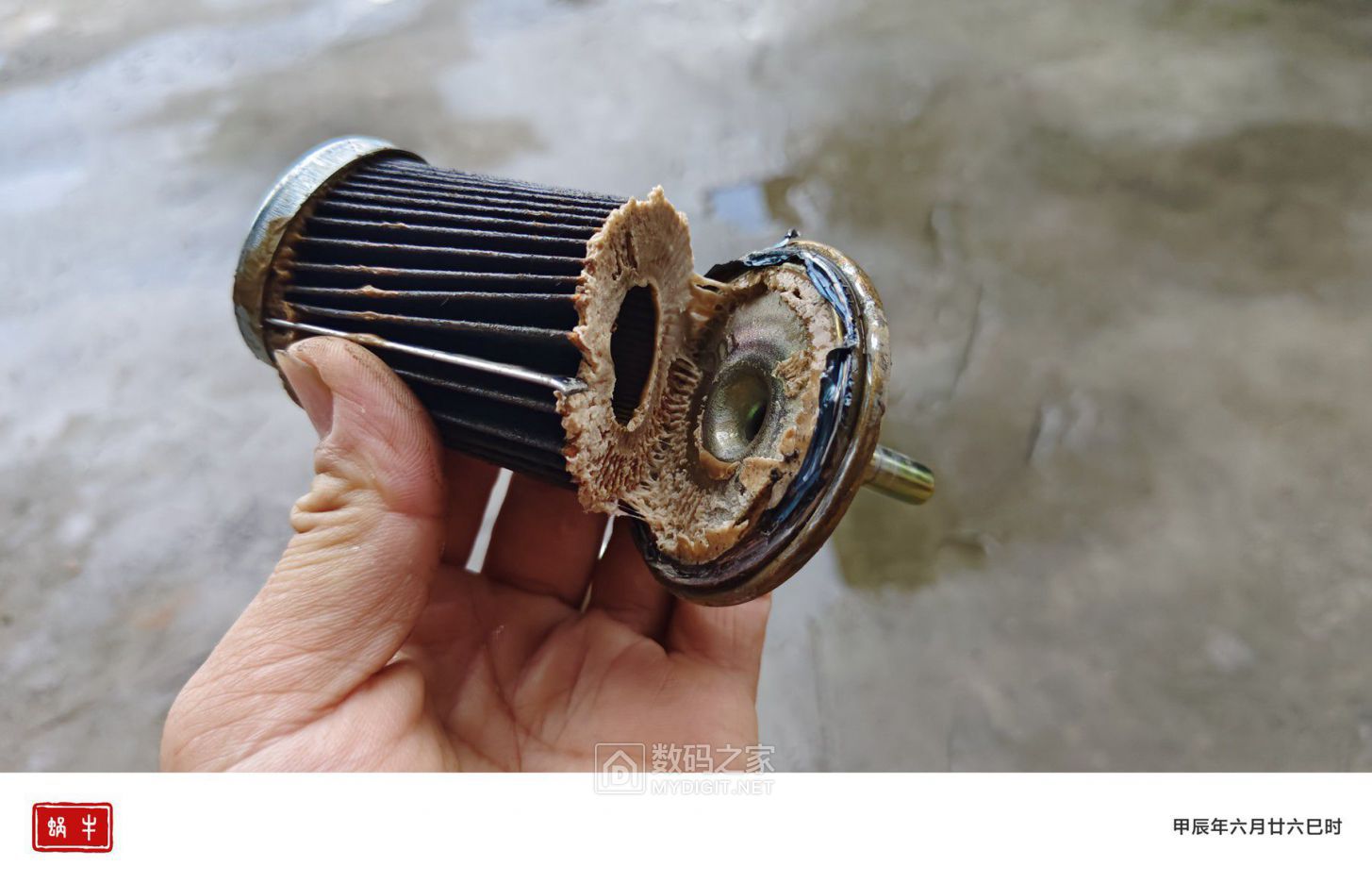

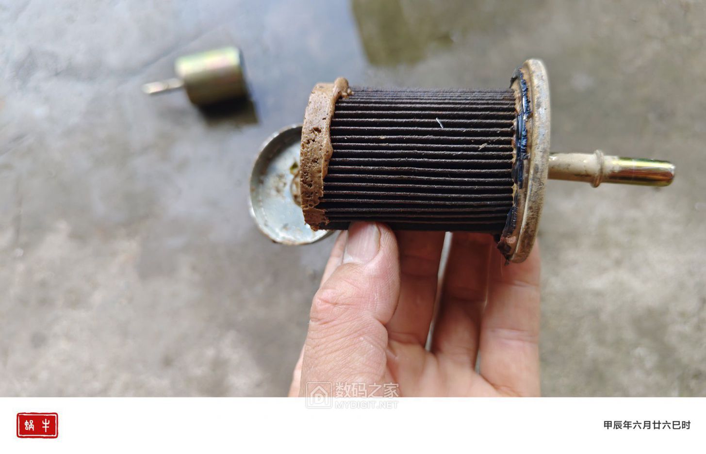

里面和机油滤芯一样,都是一个纸滤芯。
滤芯进口呈黑色,出口时是黄色。

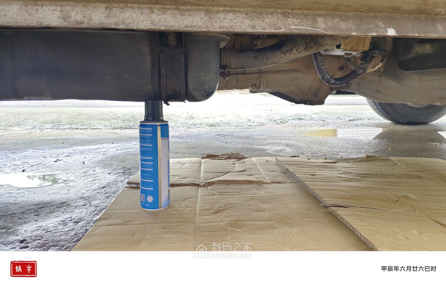

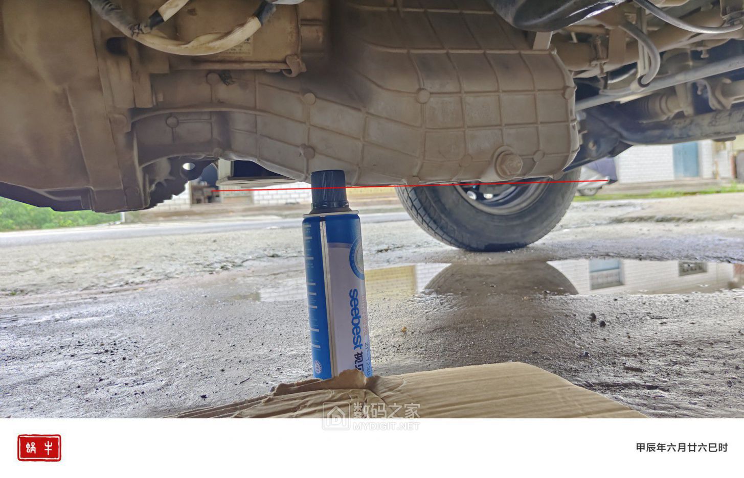

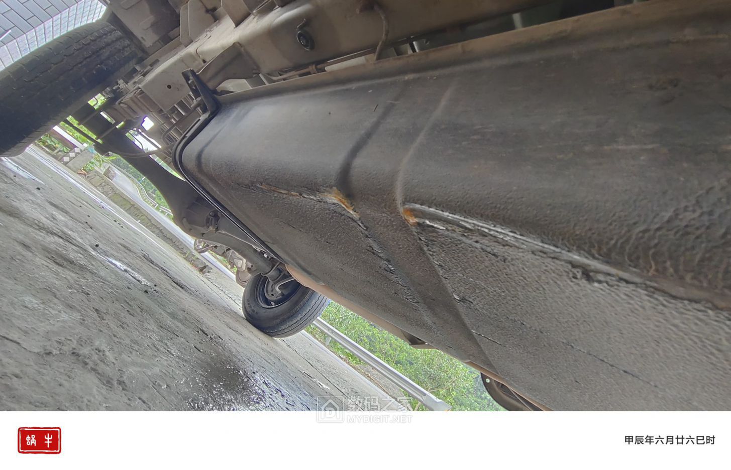

发现油箱底部有划痕生锈,接下来给油箱底部
喷漆保护一下。

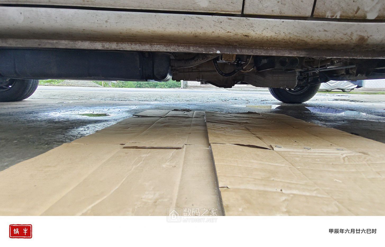

这种小货车,底盘看着高,其实并不高,
上次上一个路沿石,就把发动机底壳给干爆了,
从此之后小心翼翼,3100的轴距导致中间很容易刮底。

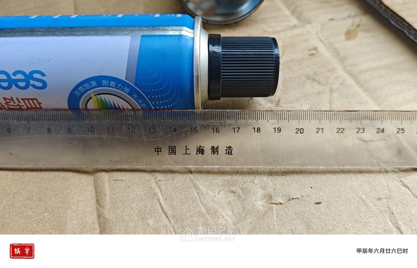

油箱离地间隙不足19cm。
发动机离地间隙更低,只有17-18cm。

 楼主| 发表于 2024-7-31 12:21:15 来自手机浏览器 | 显示全部楼层
邪恶海盗 发表于 2024-7-31 11:19
轮胎换大点,钢板加高点,会不会离地间隙就大了?
年审都不能过去了,主要是轴距太长,轮胎又小,导致中间很容易托底。
 楼主| 发表于 2024-7-31 13:04:48 | 显示全部楼层
piaoxue20000 发表于 2024-7-31 12:55
旧汽油滤芯两边看着像是黄色的油垢?
黄色是本色,黑色才是污垢。
 楼主| 发表于 2024-7-31 22:22:33 来自手机浏览器 | 显示全部楼层
piaoxue20000 发表于 2024-7-31 18:25
我是说两头的,看着像泥一样的
那是胶,两头用的黄色的胶粘接的。
