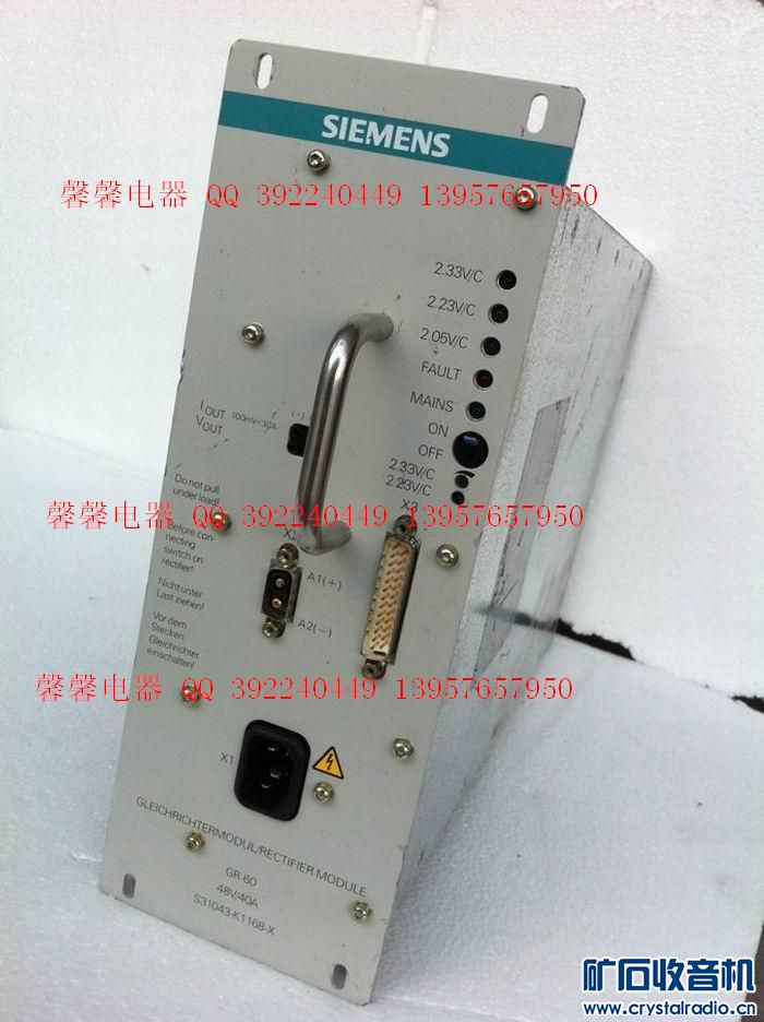

大家好,新年的空拆一个改装的电源,西门子GR60
改装了电流和电压可调,还有电流电压表,以前在网上找了几年都没找到,最后买了个坏的
拆了,与大伙共同学习,手里有没改的,可以试试
不废话,上图
这张图片借的,没做更改,不是广告
电位器接线图
电压表和电流表采样
上面的全局图
局部图

 楼主| 发表于 2020-6-24 22:43:49 | 显示全部楼层
10K线绕电位器
