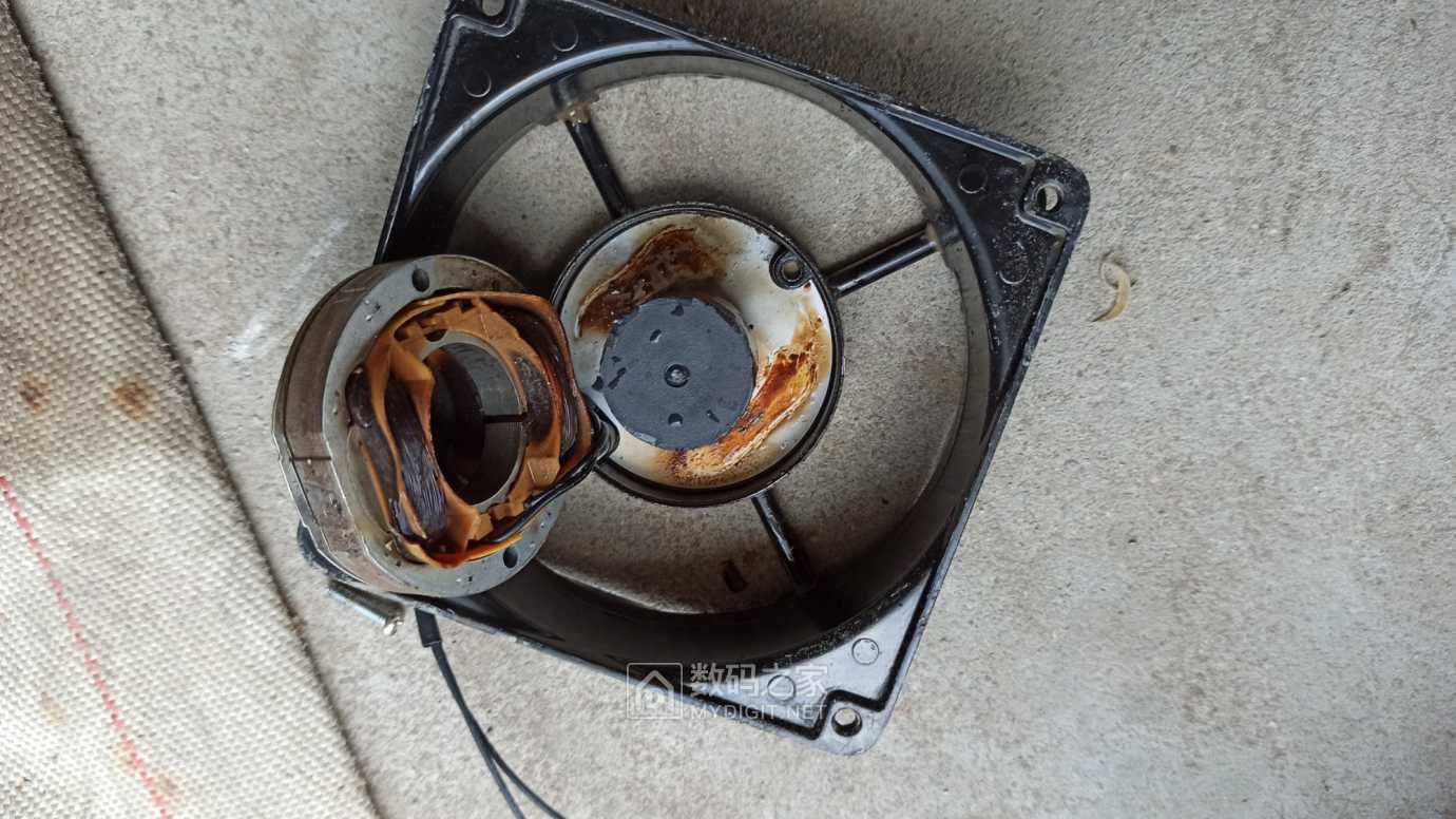

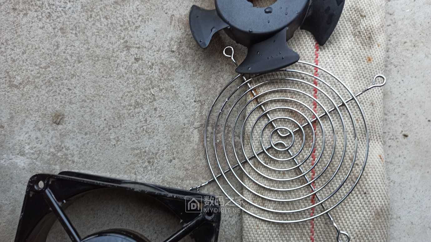

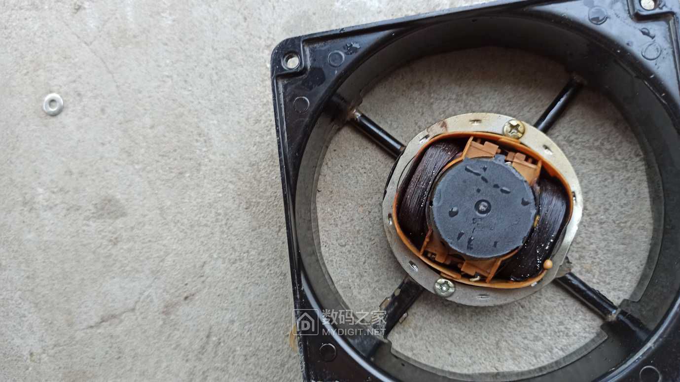

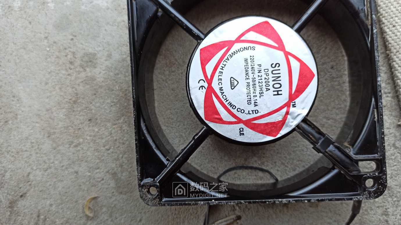

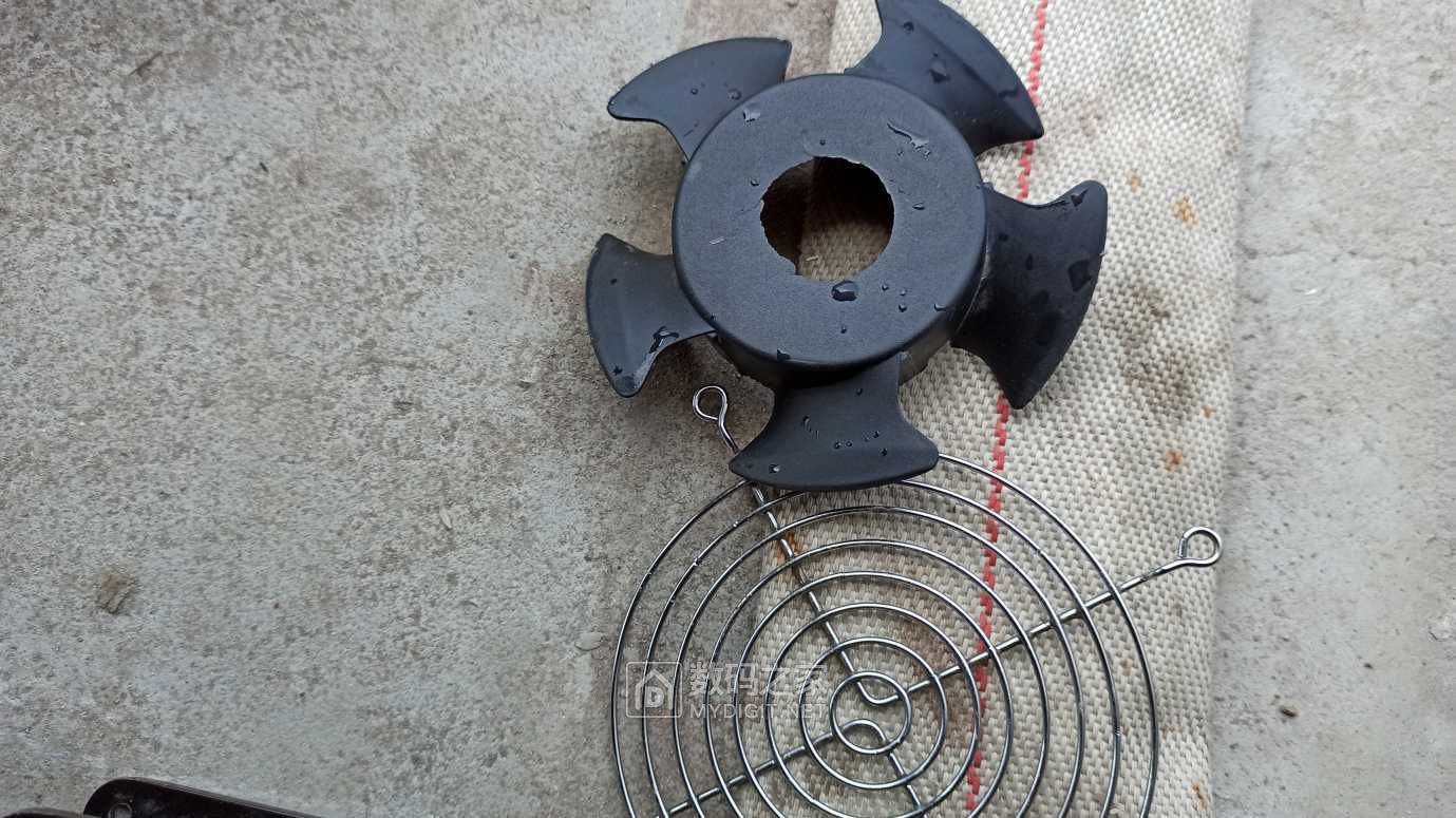

凑合着用了一个多月了,PLC跟变频器只要过热就特么的突然罢工防不胜防…环境问题不能给机器脱衣服…采购也蛋疼的要命居然买了将近一个月…今天货到了动手换上总算是可以用了…旧的拆开看一下线圈都烧黑了…一次性的结构…无法无损拆解…

主要是想看看里面的结构…

水刀机的控制箱抽风散热…奇葩的是居然没有进风口…这天气排出来的风有60℃以上了…
