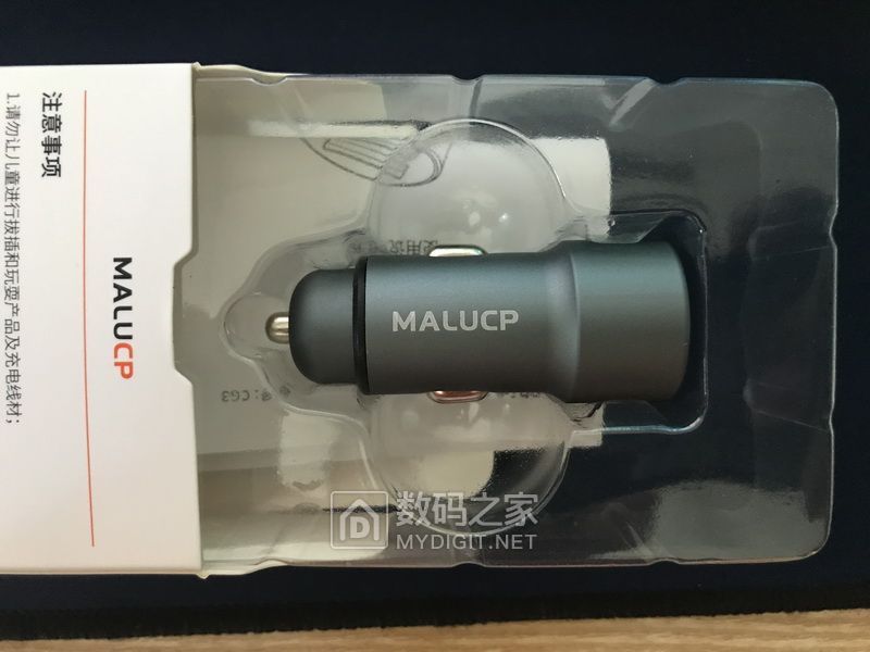

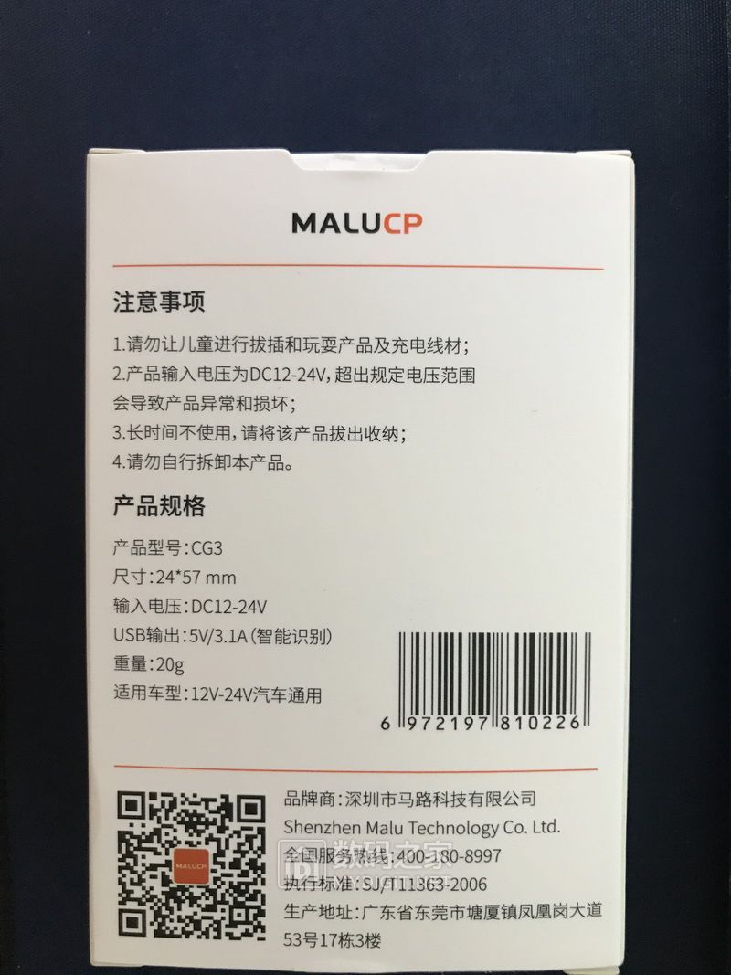

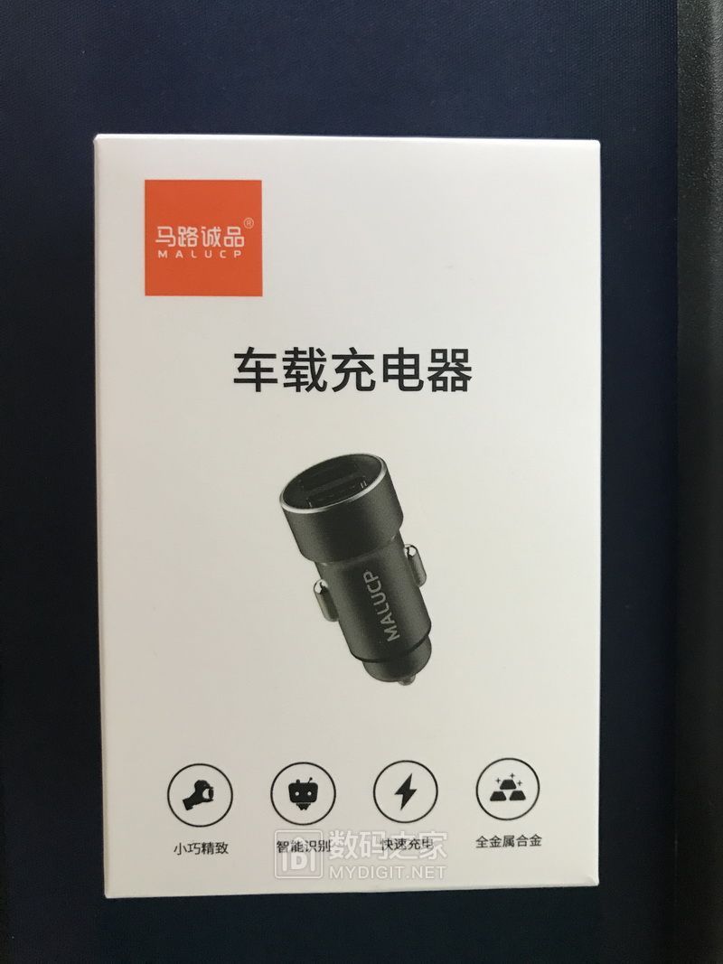

外包装是这样的

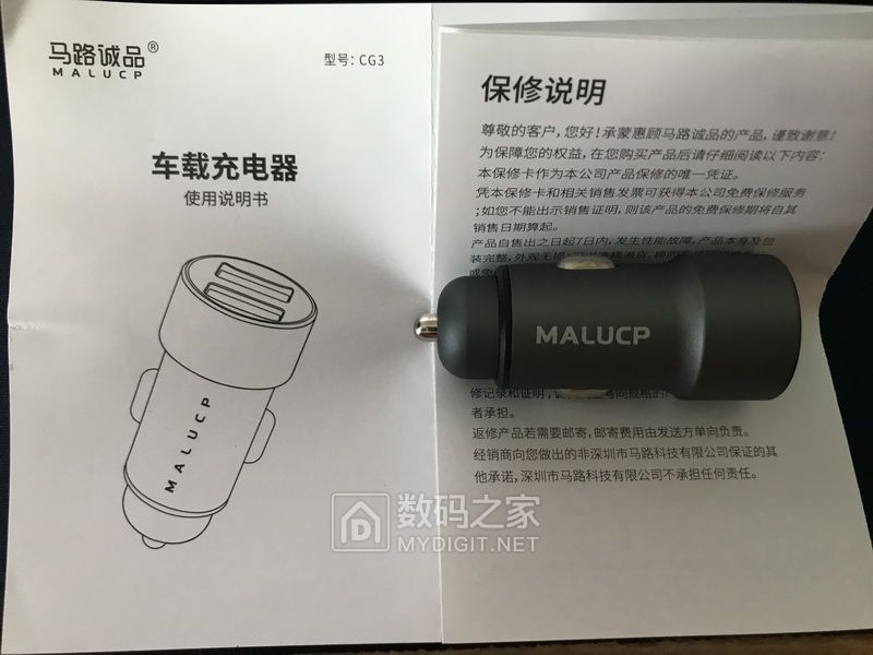

打开里面
MALUCP CG3
MALUCP CG3

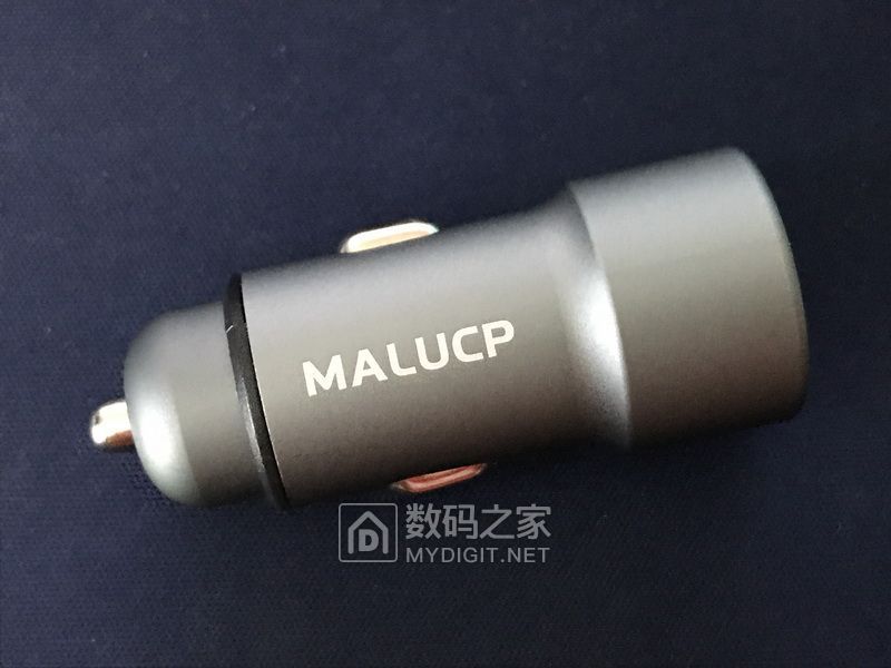

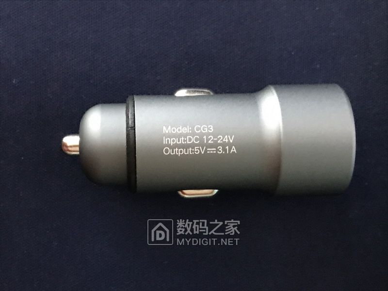

取出来看看正反面的印字

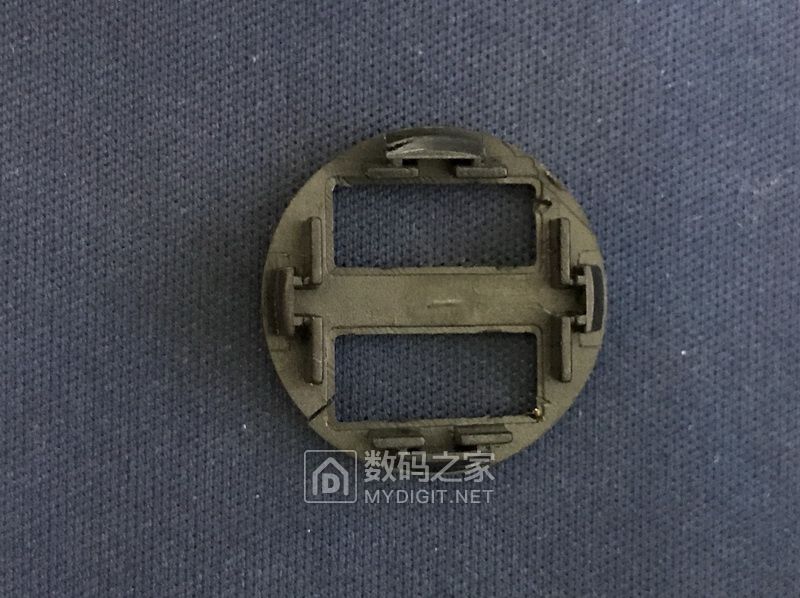

叩开USB口上的塑料,这个塑料固定还挺紧,有损拆开了

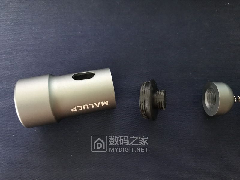

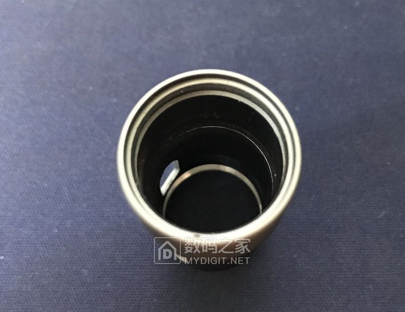

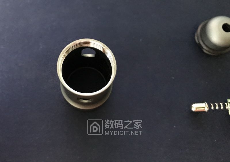

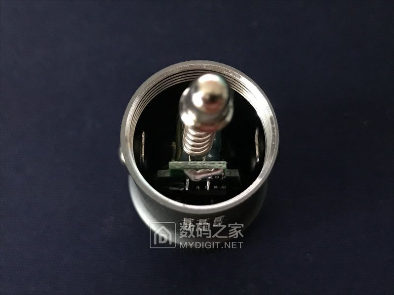

正极弹簧触点这边是螺纹固定的,两段结构,最头部的位置是跟机体一样铝合金材料,中间一节塑料的隔离正负极

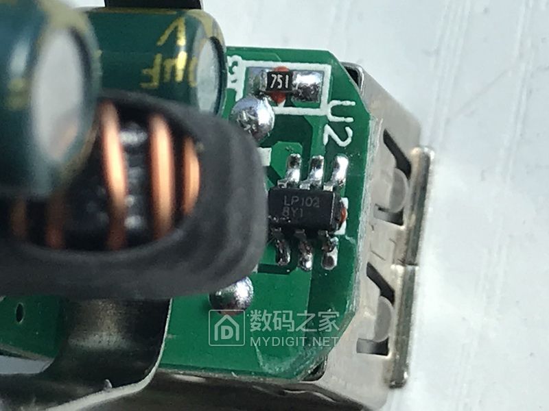

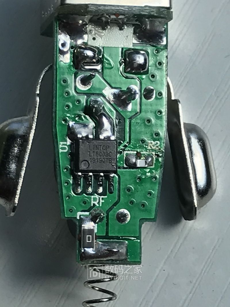

拉出主板一看究竟

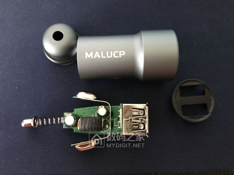

全部合影
MALUCP CG3
MALUCP CG3
