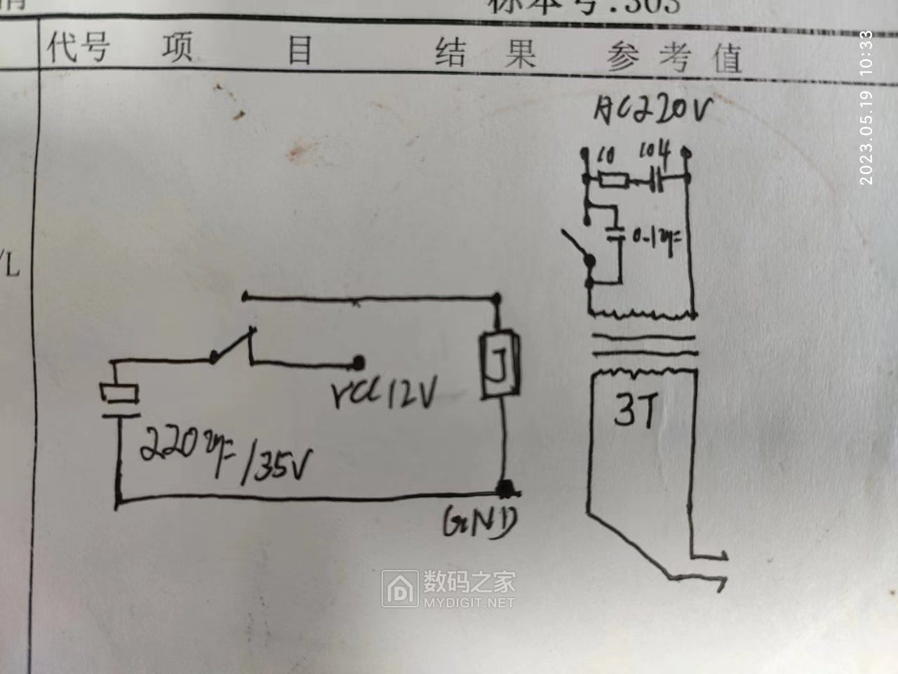

图纸。

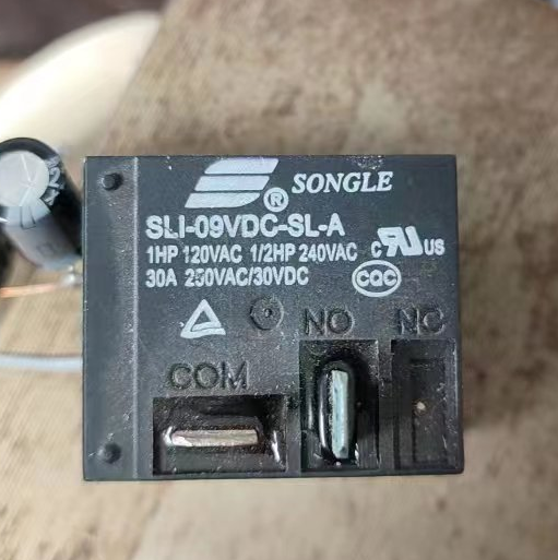

使用继电器的型号。

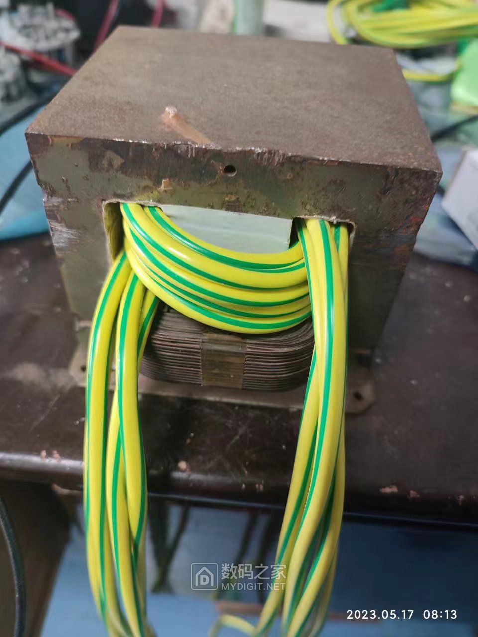

用多股软线3T拼只能4线,实在塞不进了。这种多股线手感很好,非常软。
最后在货架上找到根5米35平方的多股镀锡线缆。(别问哪里来的,白嫖)打算剥外皮再穿。
最后只能含泪穿了2T,不管了先试试。

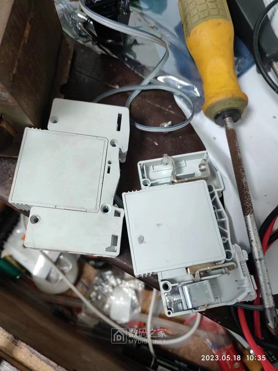

焊针用的单股4平方,夹头拆了个坏的浪涌保护器接线端子夹。
夹子记得把线压片一并使用,防止拧螺丝顶坏多股线。
开始用1000UF电解电容做定时,时间很长,电源调到9V还是太长,最后选的220uf,加上12V再改成9V-12V调节就可以微调延时时间。

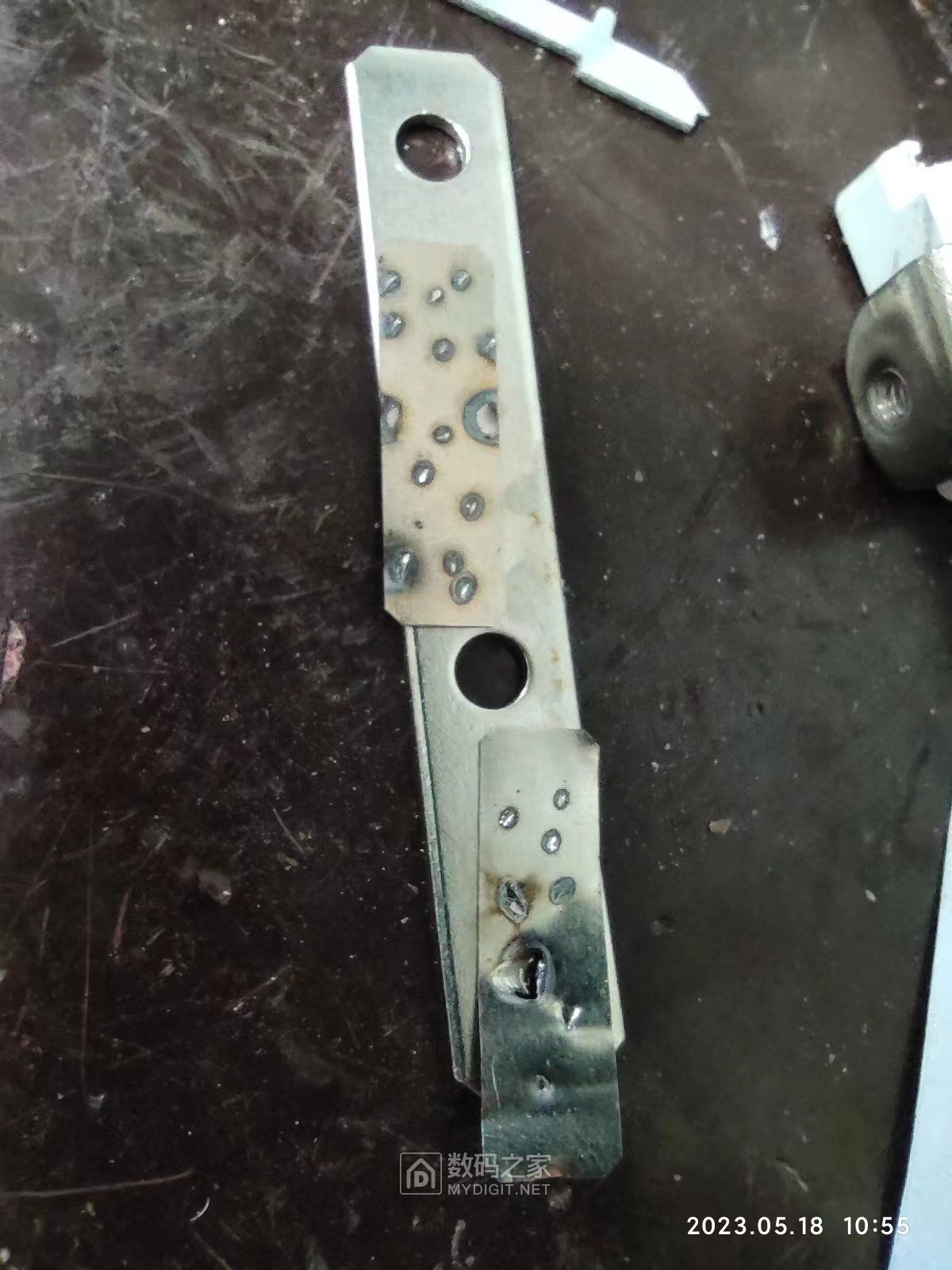

上1000uf 9v  下220UF 10v的焊接图。感觉还可以,就是焊针没做把手不好控制压力。
