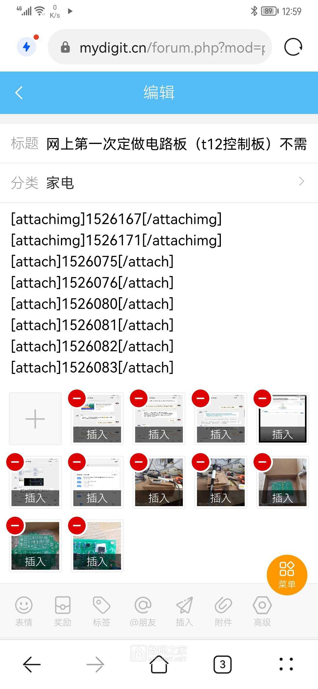

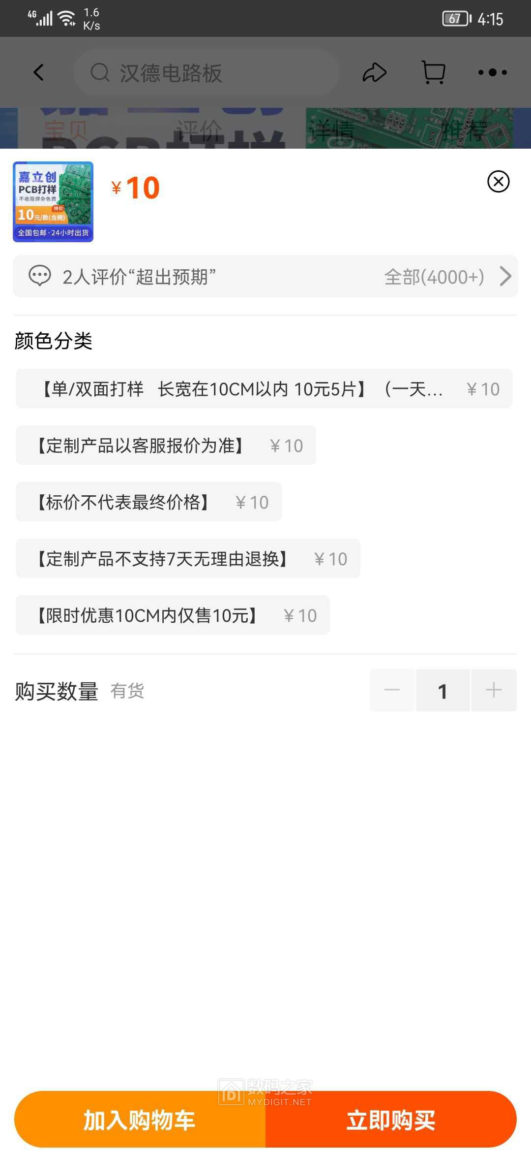

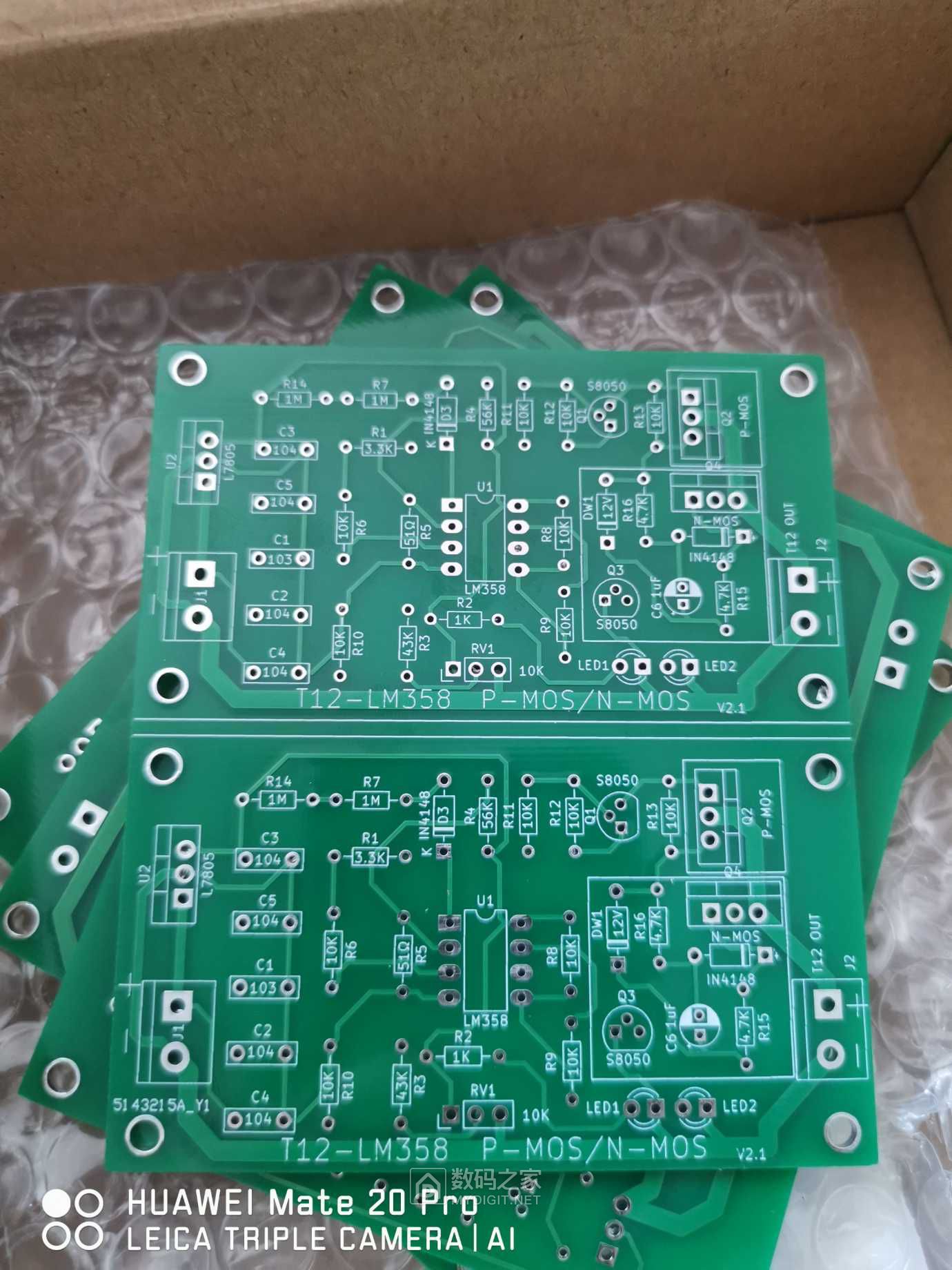

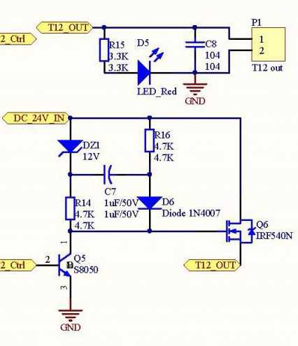

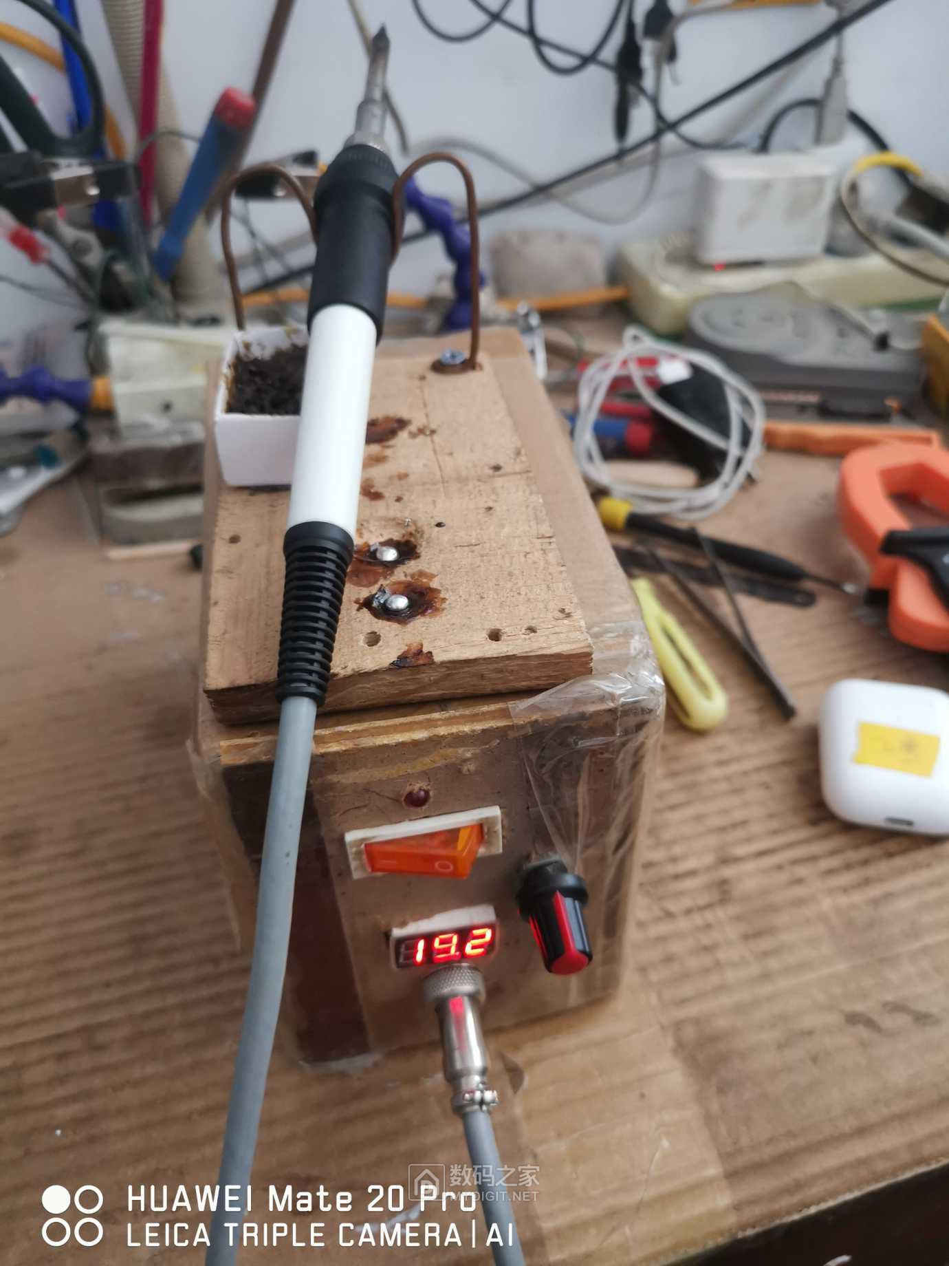

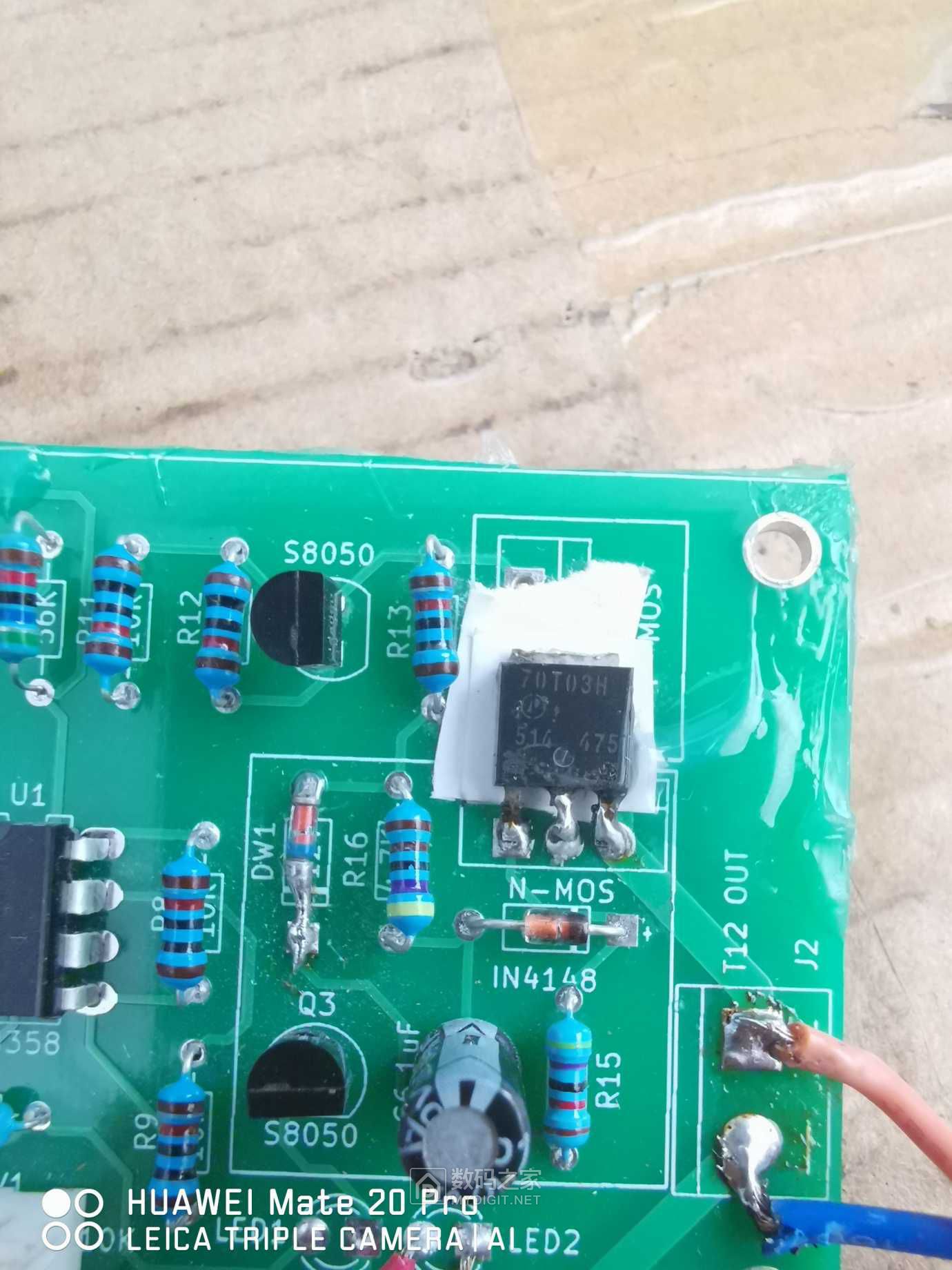

小白发帖,老油条改道,发帖子太少,不太熟练, Screenshot_20220622_125956_com.huawei.browser.jpg 开始以为图片插入后就存在了,就把下面的图片删了,结果一发帖,一个图片都没有,又重新编辑上传,图片位置可能乱了,将就看吧,进入正题:一直以为网上做电路板很复杂,要用电脑还要会画图什么的,论坛也没有具体的教学,就想着自己这辈子也做不了电路板,以前买过616迷你版的控制板,是怎么坏掉的也忘了,芯片烧了,可能是接电源超过30伏了,后来就自己用洞洞板做了几个,一直用到现在,洞洞板做的很粗糙,线路不规范很容易出问题,这个就是用洞洞板做的,温控不是准,调到最低感觉温度还是挺高,特别想买个板子重新做一个,网上的t12板子感觉太贵了,一直没下手,最后实在憋不住了,就在淘宝加里创问问,到底是怎么做的,全部对话如下, 1655873931126.jpg IMG_20220622_094143.jpg IMG_20220622_110923.jpg 盒子很硬我都不舍得扔这个是用的nmos管后面我会说明一下,到现在才知道在网上做电路板真实太简单了,画重点;《不需要电脑!不需要电脑,不需要电脑,》只用手机就可以,和在网上买东西没多大差别,只是需要在店家客服发的链接里面上传你准备好的文件,然后再拍下购物车里面的订单付款,就ok了,有想打板的小白可以去试试,这么简单我不知道为什么搜不到教学,真实邪门。这可能是电子爱好者的必备技能了吧,用电池做的发热还是挺快的,温控也很稳定,用的pmos管。开始的时候是用的上面那个nmos管的板子,发现发热很慢,需要很久烙铁才能化锡,就重新焊了一个板子,用p型mos管,加热很快。 实在搞不明白这个nmos管是怎么工作的,哪位高手能解释一下这个电路的工作原理,有没有其他电路代替它来驱动nmos管。

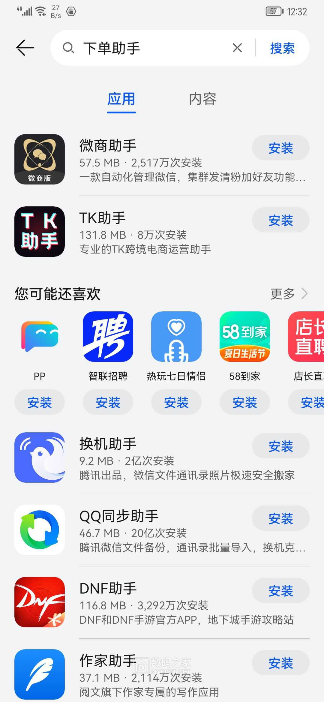

木头丶朲 发表于 2022-6-23 08:36
去下载个APP 叫做嘉立创科技,10cm*10cm以内尺寸,每月免费两次打样,免邮费。  话说T12主控已经很便宜了啊 ...
没找到你说的app
 楼主| 发表于 2022-6-23 12:30:36 来自手机浏览器 | 显示全部楼层
触景情伤 发表于 2022-6-23 07:31
可以的手机有下单助手…
哪个是??
