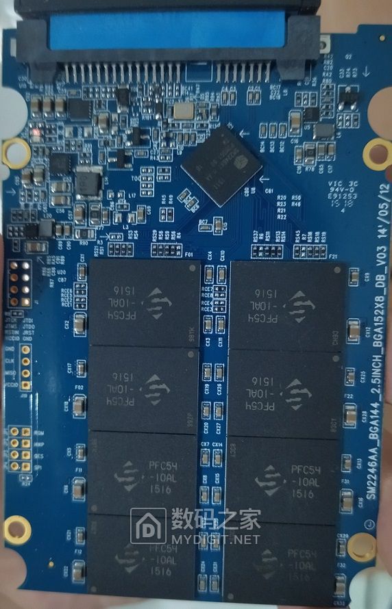

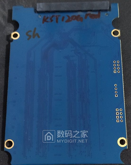

15 块入手中一个 SM2246XT + PFC54 的 8 贴板子
以为16贴?高兴早了
(背面估计卖家写的,假金士顿拆的?)
重新开卡之后,跑第一圈时写到70% 就无法写入了
目测颗粒体质不咋地,于是拆颗粒

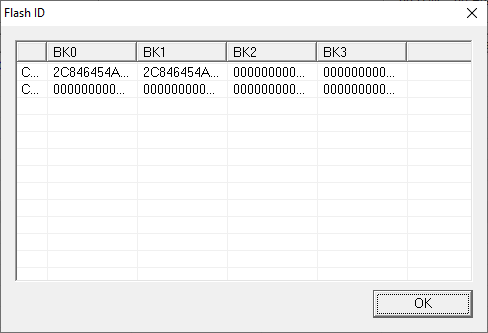

1CE L95 MLC

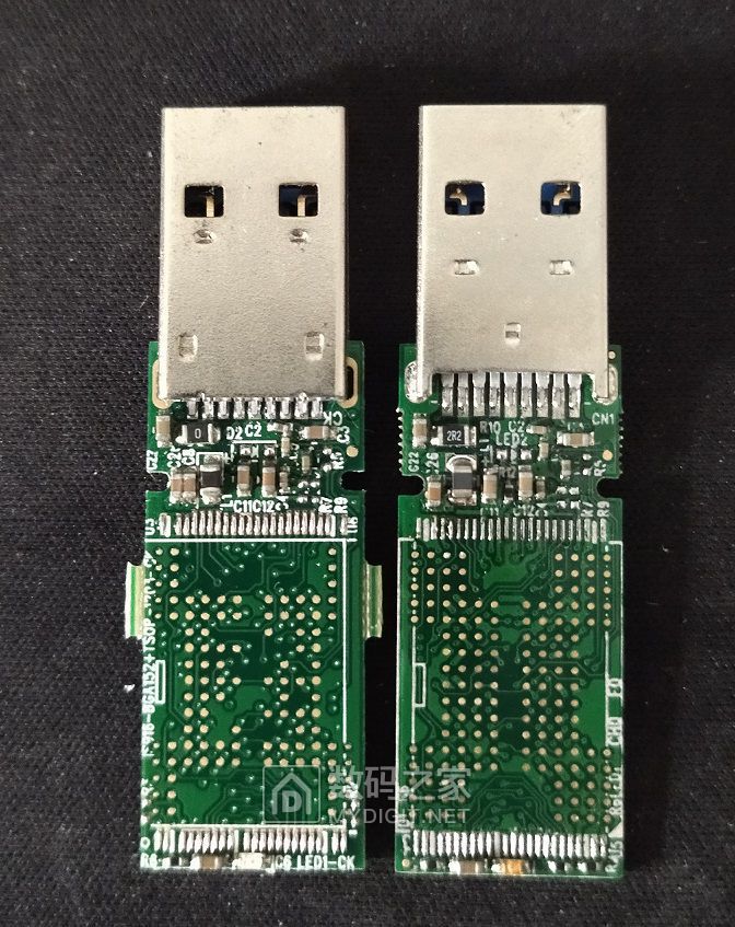

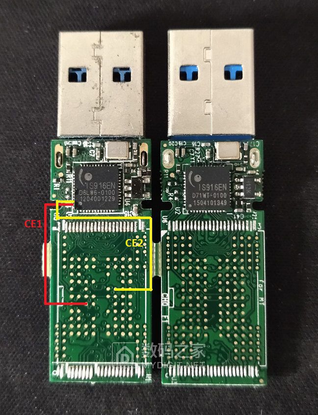

手中两种 IS916EN 的双贴板,试试吧
左边是不完整 BGA152 焊盘,右边的带有完整 BGA152 焊盘
右边的主控板,通过丝印可以看到主控面是第二面(F1),所以先贴主控背面
左边的板子通过测量得知,先贴的是主控面,且BGA一脚方向跟右边板子相同

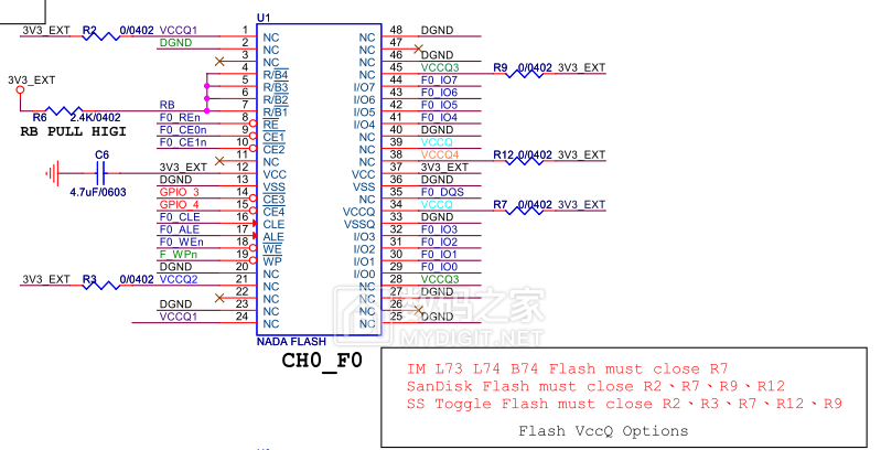

看看 IS916/IS916EN 的制程跳线图
貌似都是影响 TSOP 的,我们贴的 BGA,不管它
看看 CE 跳线
双贴 1CE 短接 R4
双贴 2CE 短接 R5
这一点 TSOP 和 BGA 一样
通过观察及测量,主控左边那个空电阻位就是 R4,两个板子位置是一样的
贴上 0 欧电阻
贴上 FPC54 颗粒
双贴认CE了

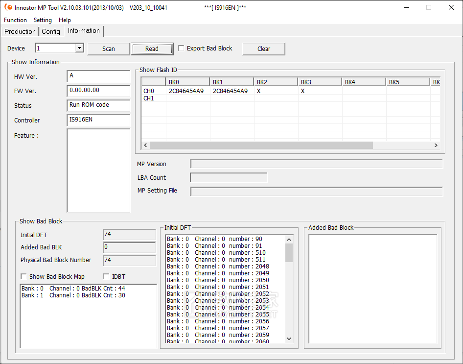

双贴的坏块

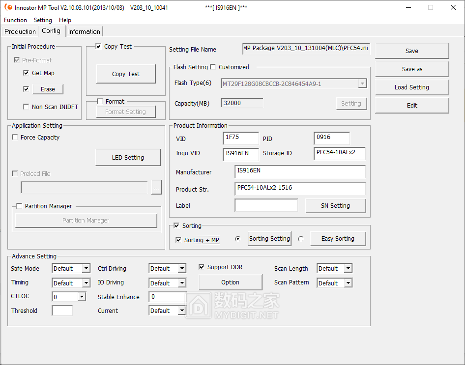

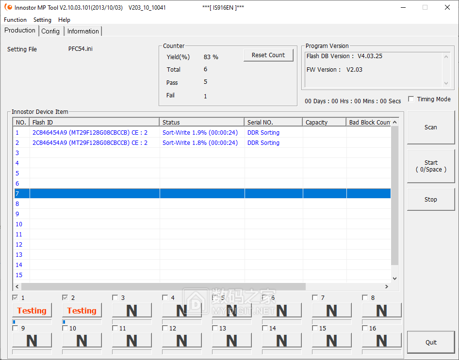

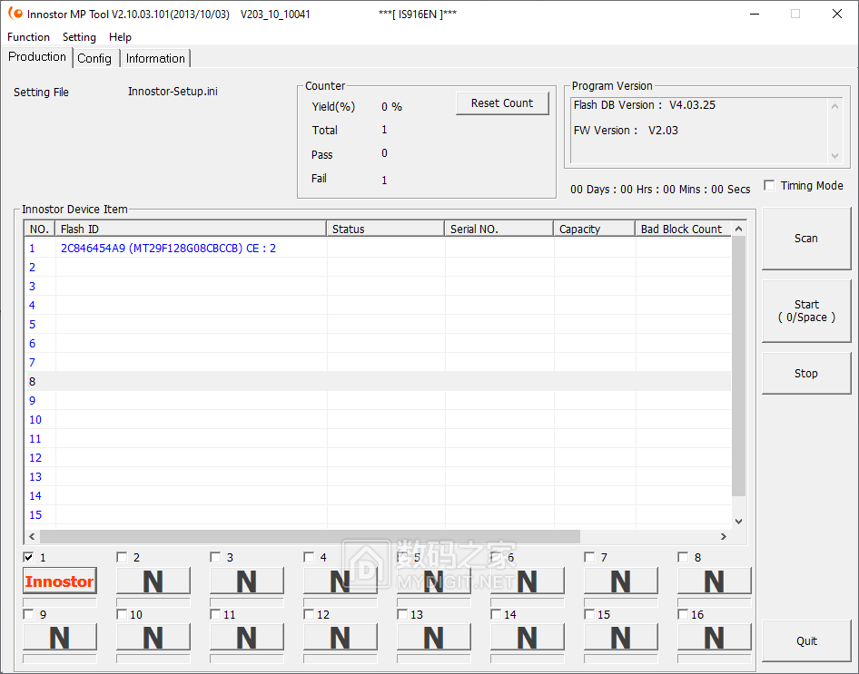

开启DDR,简单配置,未扫描方式开卡

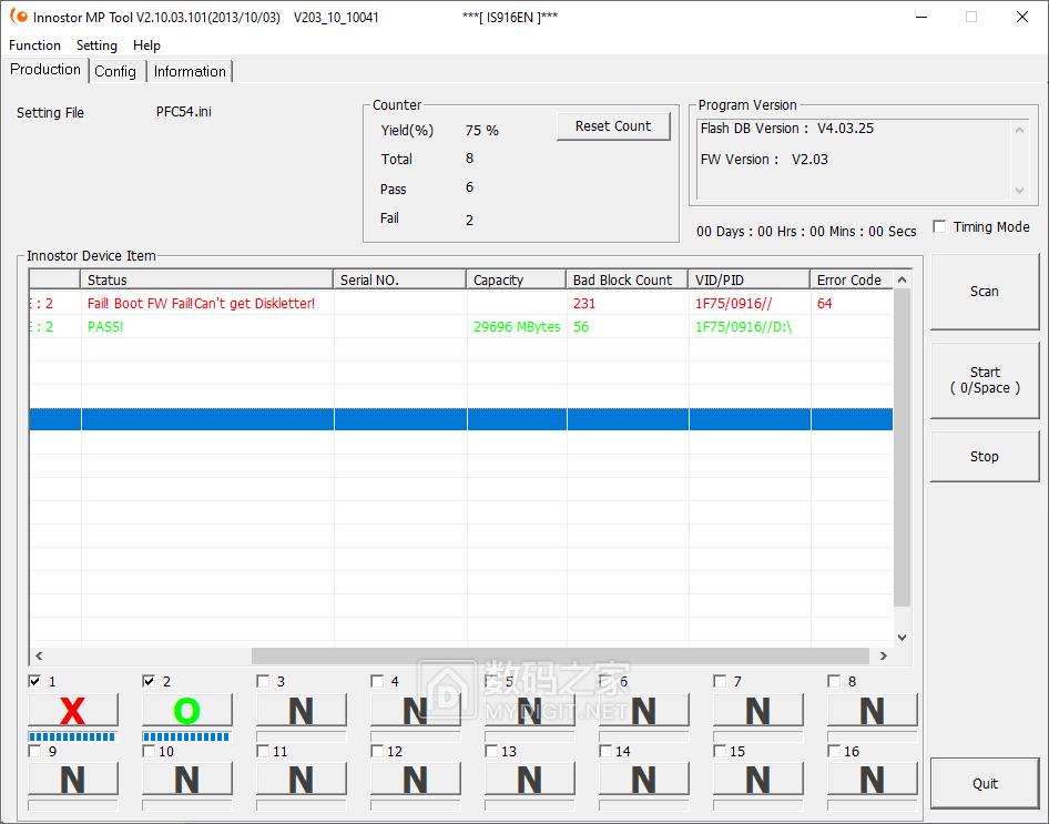

貌似成功结束,拔插后显示空盘
供电问题?原理图上 EML3020 配套电感是 4.7uH
板子上原来的是叠层电感,可能不太行?
取出一片板子,换了个 胜美达的 4.7uH 1.4A 220毫欧的带屏蔽绕线电感
结果还是一样
所以可能是颗粒体质问题

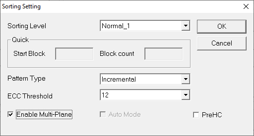

现在重新以扫描方式开卡
(Enable Multi-Plane 开启多平面方式,虽然不知道这 L95 颗粒有几个 Plane,还是打开吧)

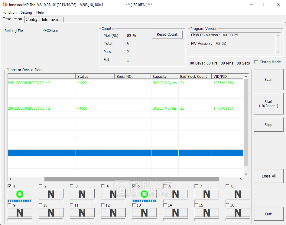

开始扫描
成功结束

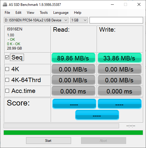

重新拔插后

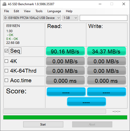

一个 23G 一个开出来 29G

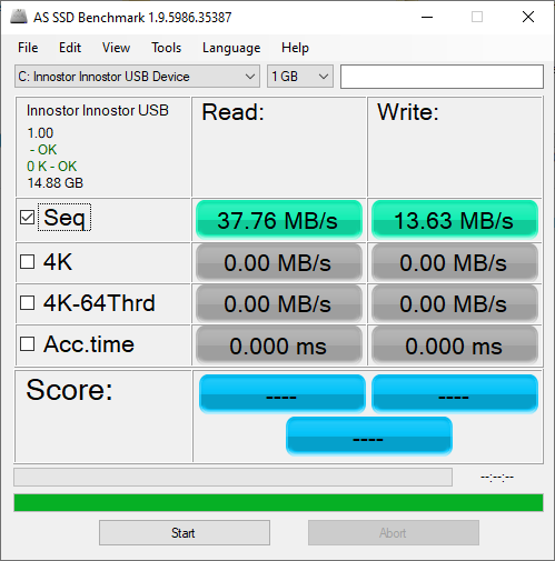

测测顺序读写速度,两个差不多

超超频估计还能再高点

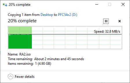

复制文件试试
虽然慢,但很稳

单贴参考速度
 楼主| 发表于 2023-2-19 22:38:17 | 显示全部楼层
有趣的是,如果 R4 也是空焊盘,那么工具会显示每通道 4CE
开卡会出错,因为找不到更多的块
