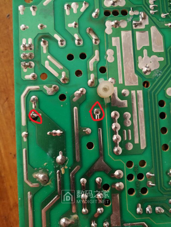

           明纬s-145-24 6a开关电源偶尔无输出,有时一天正常,拆开一看,保险烧黑,明显短路,耐心追问维修人员,最后维修人员承认拨动了电压转换开关,保险管一闪。
       测量两个开关管击穿,快恢复整流管正常,换新后试机,正常,交工。
     过了两天又接到电话,说没修好,还跟以前一样,输出偷停,拿到家用放大镜仔细观察板子焊点,发现cbb电容一脚有裂纹,但没有发黑或打火迹象,直接补锡,装回正常,至今无故障。
下面的保险管烧毁
下面的保险管烧毁
220v-110v转换开关
220v-110v转换开关
电容的两个点加锡焊透
电容的两个点加锡焊透

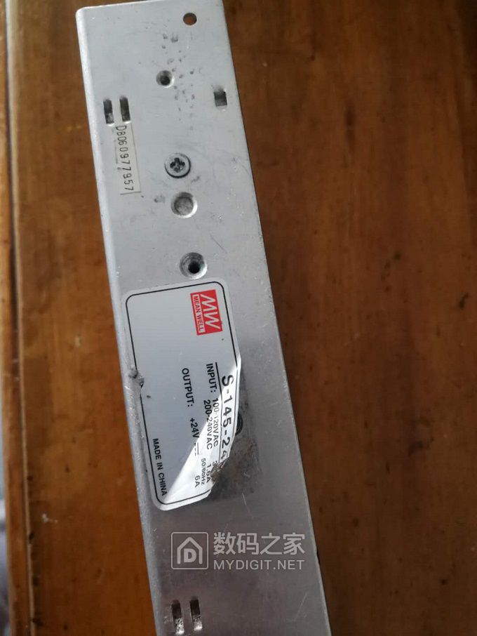

发表于 2020-3-7 14:09:46 | 显示全部楼层
明纬这种做工?
 楼主| 发表于 2020-3-7 14:21:47 | 显示全部楼层
是啊,见图
发表于 2020-3-7 14:28:11 | 显示全部楼层
里面肉多,不一定是真品,至少是高仿品。我手里的3个才是标准的山寨品
 楼主| 发表于 2020-3-7 14:47:17 | 显示全部楼层
从用料和pcb走线看至少是高仿:lol:
发表于 2020-3-8 10:29:29 | 显示全部楼层
明伟是不是变压器贴标签的
