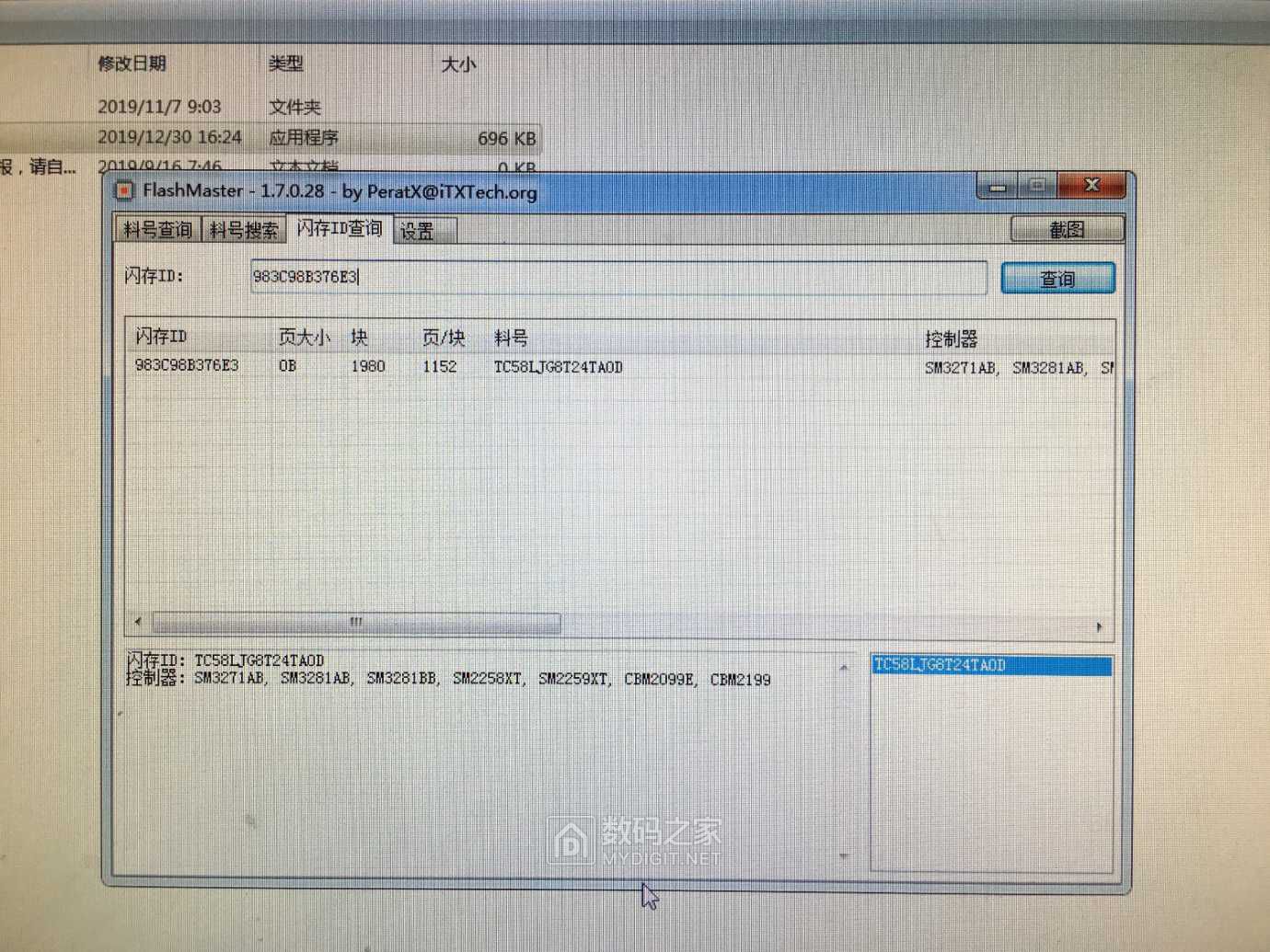

发表于 2020-6-15 09:58:50 来自手机浏览器 | 显示全部楼层 |阅读模式
id查询得知此颗粒可以上2258xt,4die封装128g.2258xt哪个版本可以开
发表于 2020-6-15 10:32:00 | 显示全部楼层
下BiCS4版本的可以开
发表于 2020-6-15 10:35:26 | 显示全部楼层
SM2258XT_TSB-BiCS4_PKGS0326A_FWS0226A0
这个版本实测可以开

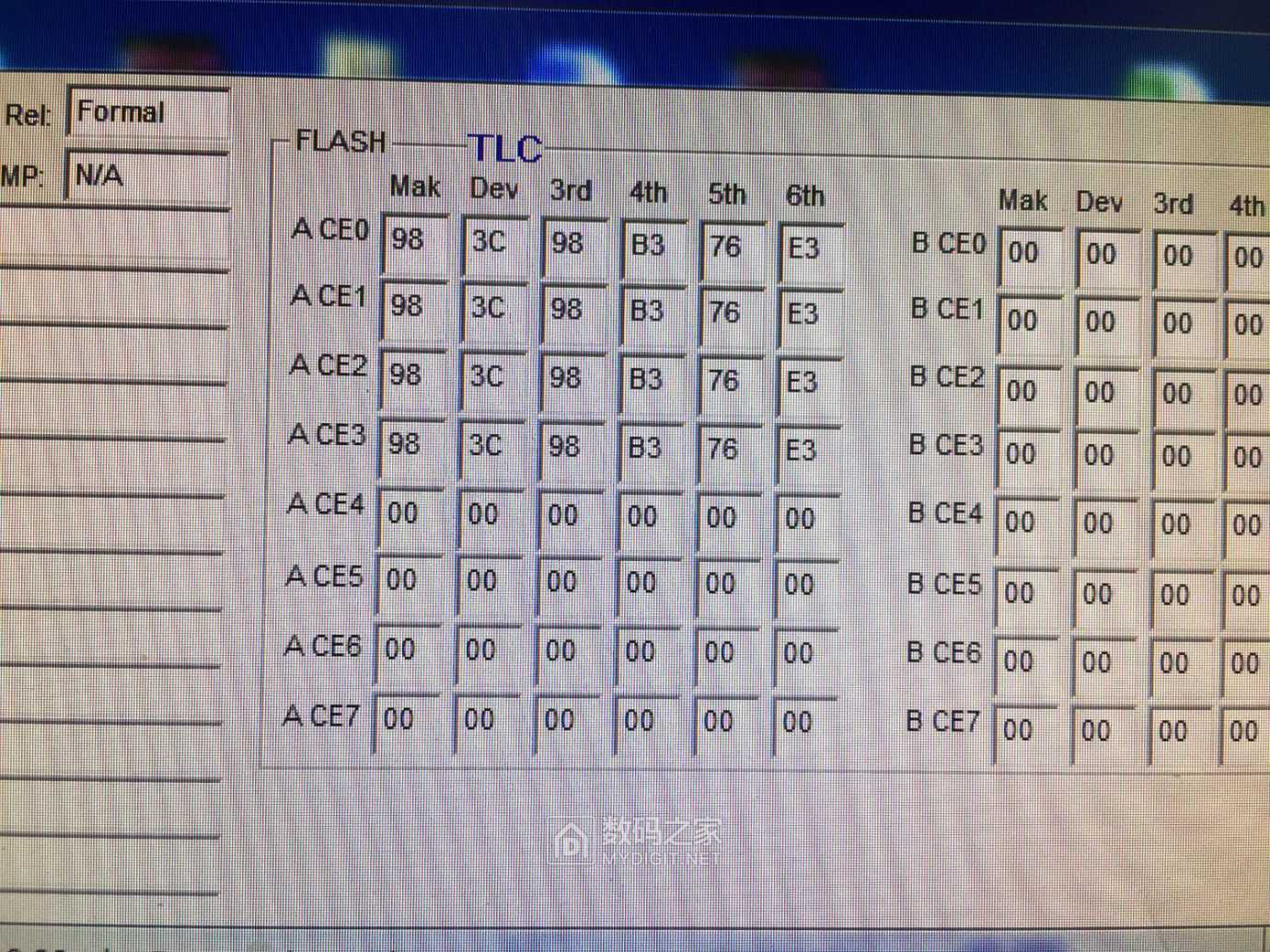

说起m.2,我用上4个颗粒只能识别三个颗粒的总id.颗粒都试过了,没问题

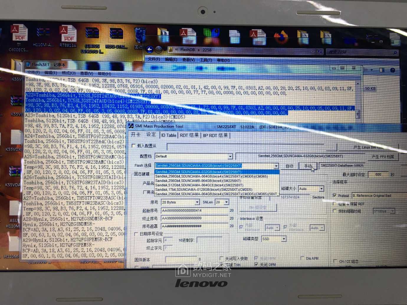

 楼主| 发表于 2020-6-15 15:19:21 来自手机浏览器 | 显示全部楼层
flash参数库里面有对应颗粒型号,无法选择,需要改哪里呢?
发表于 2020-6-16 01:30:07 | 显示全部楼层
改了也开不了,这是闪迪专用,你要用东芝专用的
发表于 2020-6-16 14:23:42 | 显示全部楼层
库里有不代表就能使用
还有别的文件做了限制
手动不会改的话,还是找能使用的版本吧

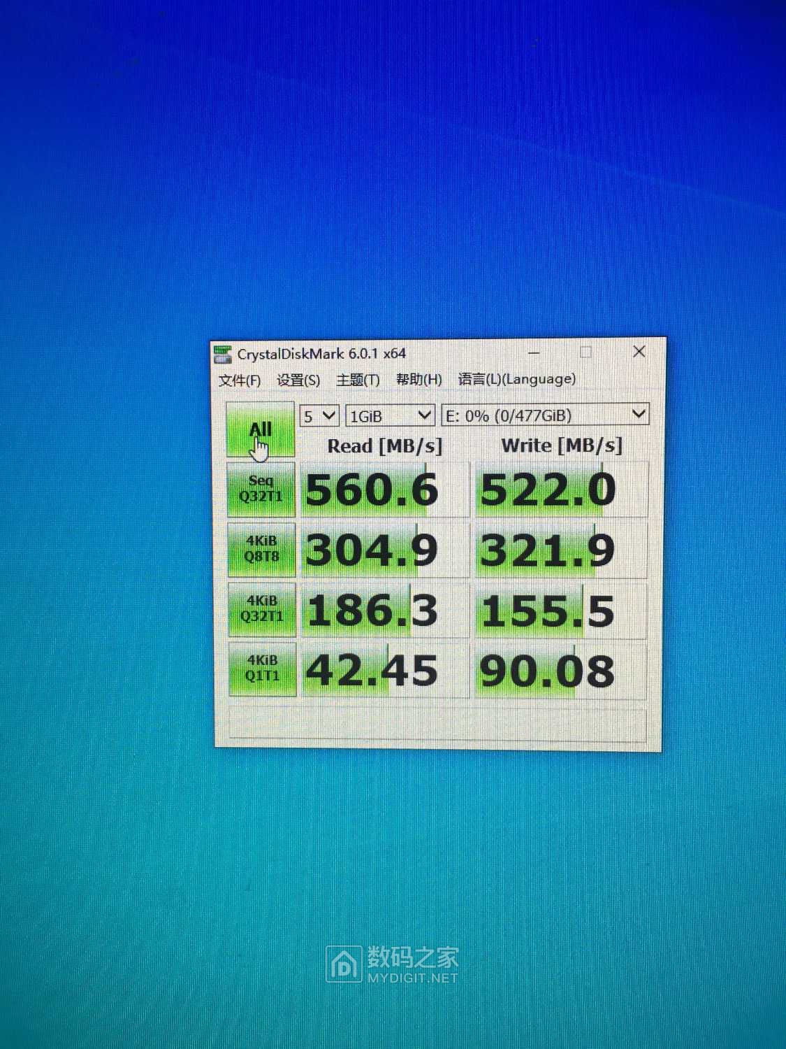

 楼主| 发表于 2020-6-16 21:05:13 来自手机浏览器 | 显示全部楼层
娱乐跑分图
