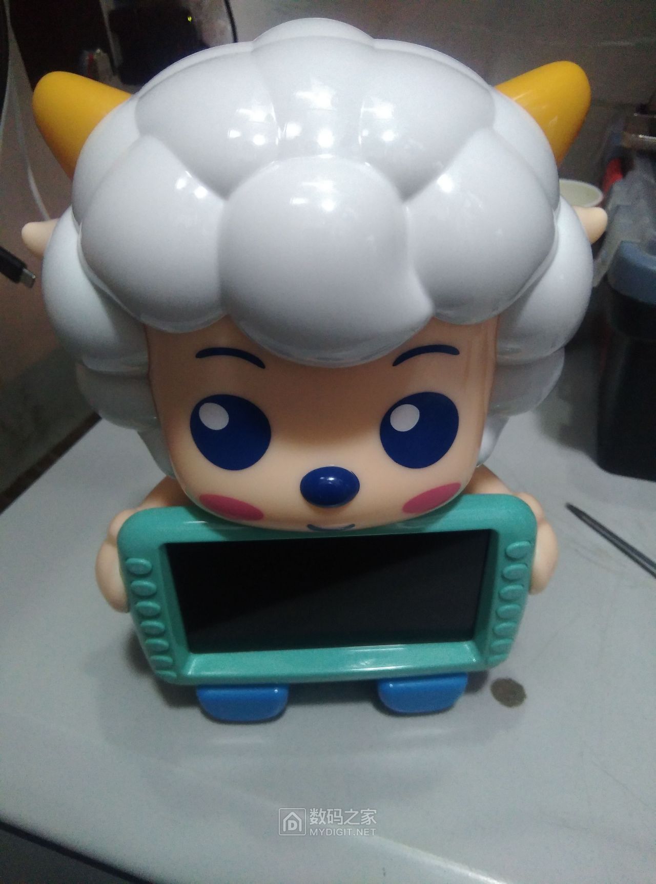

上周六在我处地摊花3元钱买了一个儿童早教机,当时不能开机,偶尔能开一下,于是与老板讨价还价3元买下,昨天上午有时间拆开看了下,本着先简后繁的原则,换了一个小晶振,竟然就好了,因为时好时坏只可能是晶振损坏,集成电路应该不会这样,这个早教机内部还带一个8G的内存卡,只一个内存卡就不赔,况且还真的修好了,现在就请大家分享一下吧!
早教机正面
早教机正面

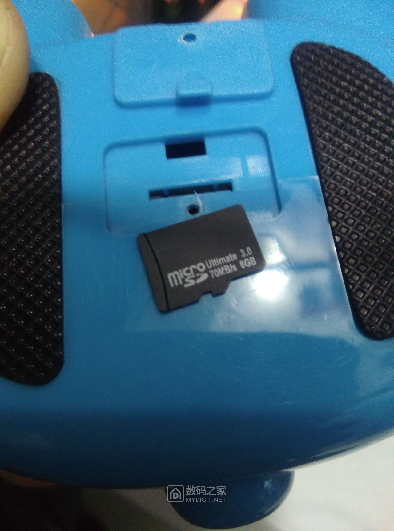

插口口和8G卡
插口口和8G卡

发表于 2019-3-21 09:59:31 | 显示全部楼层
3块钱?楼主捡漏啦
发表于 2019-3-21 10:07:26 | 显示全部楼层
这个很值,技术的价值。
发表于 2019-3-21 12:02:17 | 显示全部楼层
这个儿童早教机做工看着不错,晶振坏了,估计是小孩子使用时摔得。

发表于 2019-3-26 17:52:25 来自手机浏览器 | 显示全部楼层
良中心 发表于 2019-3-24 18:11
就一个8G内存卡就值了。
能放视频的,估计tf卡不会假。
