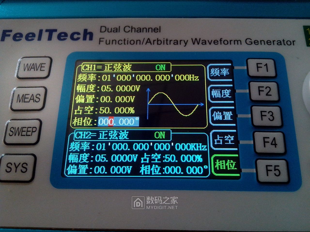

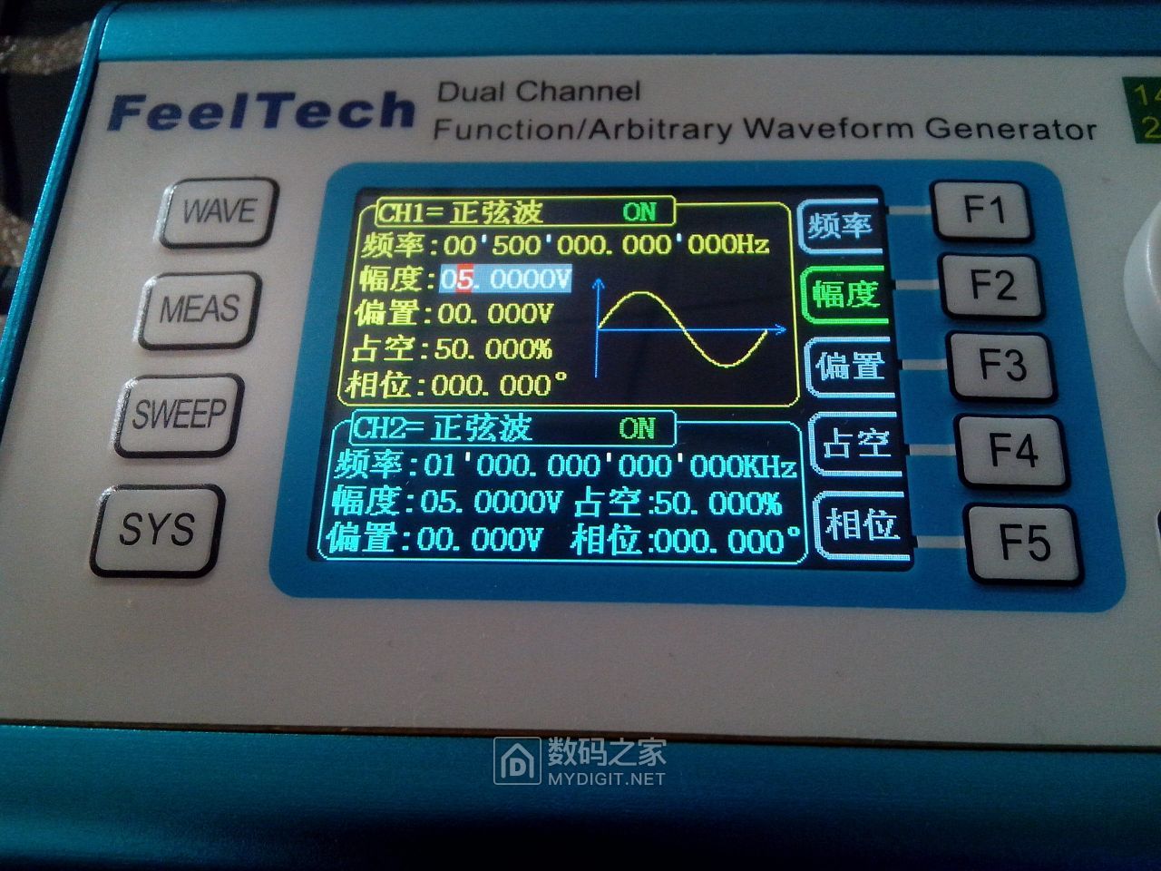

一般来说,必须有双输出信号源才行
两个信号同频率,同相位与同幅度时的xy显示,应该是直线吧
我这个有点偏差啊

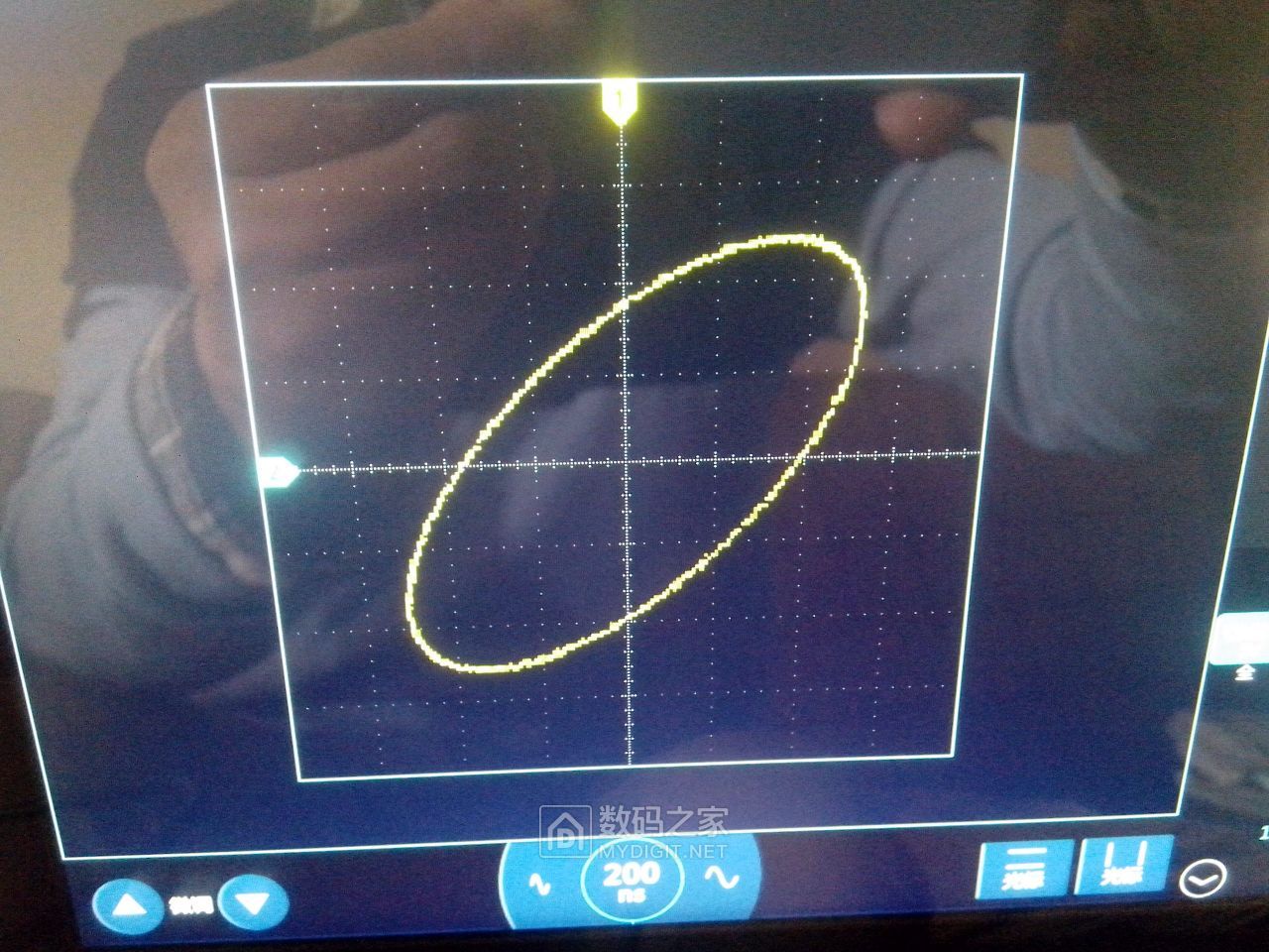

两个信号同频率,相位差15度与同幅度时的xy显示,
两个信号同频率,相位差45度与同幅度时的xy显示,

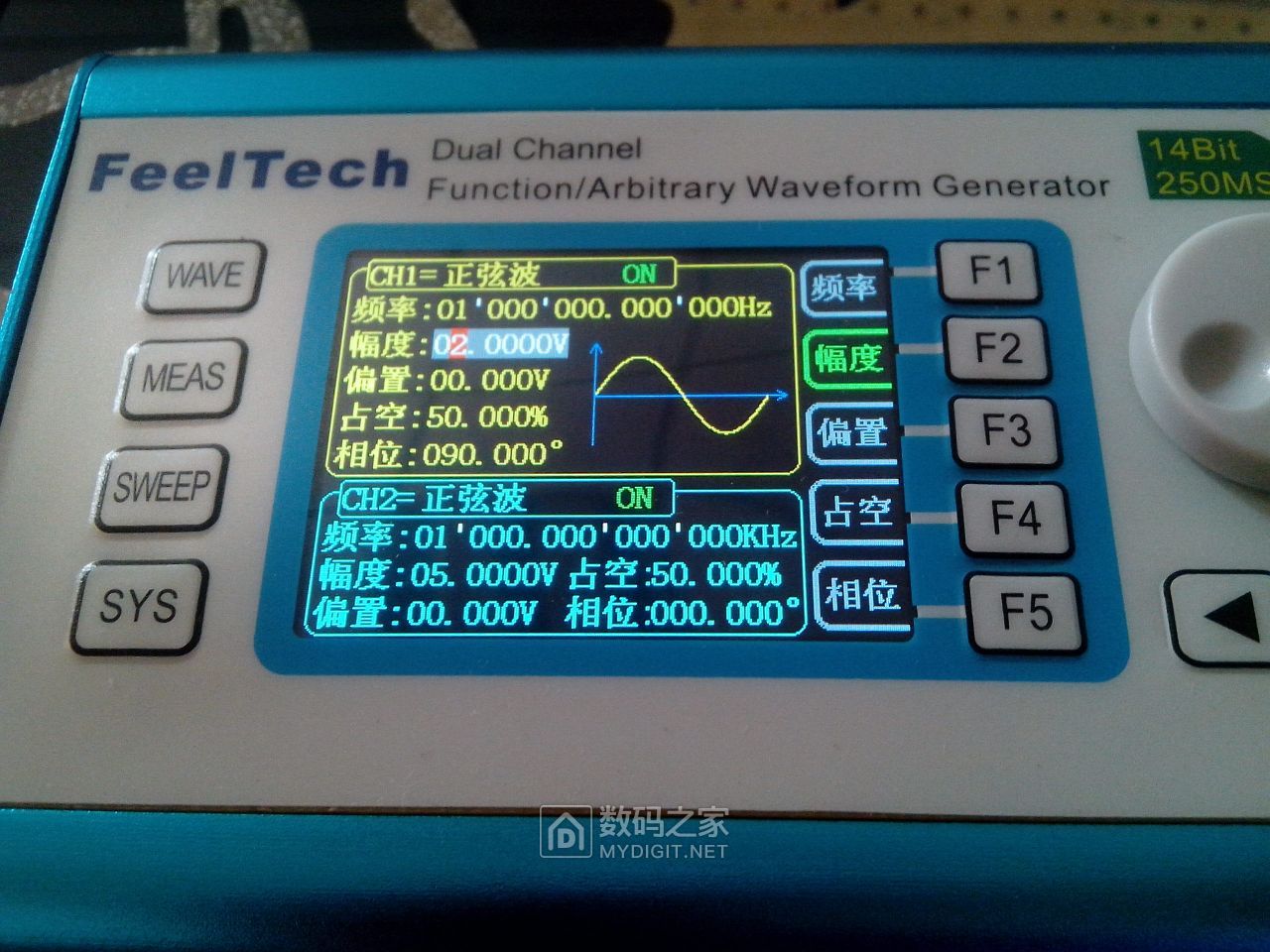

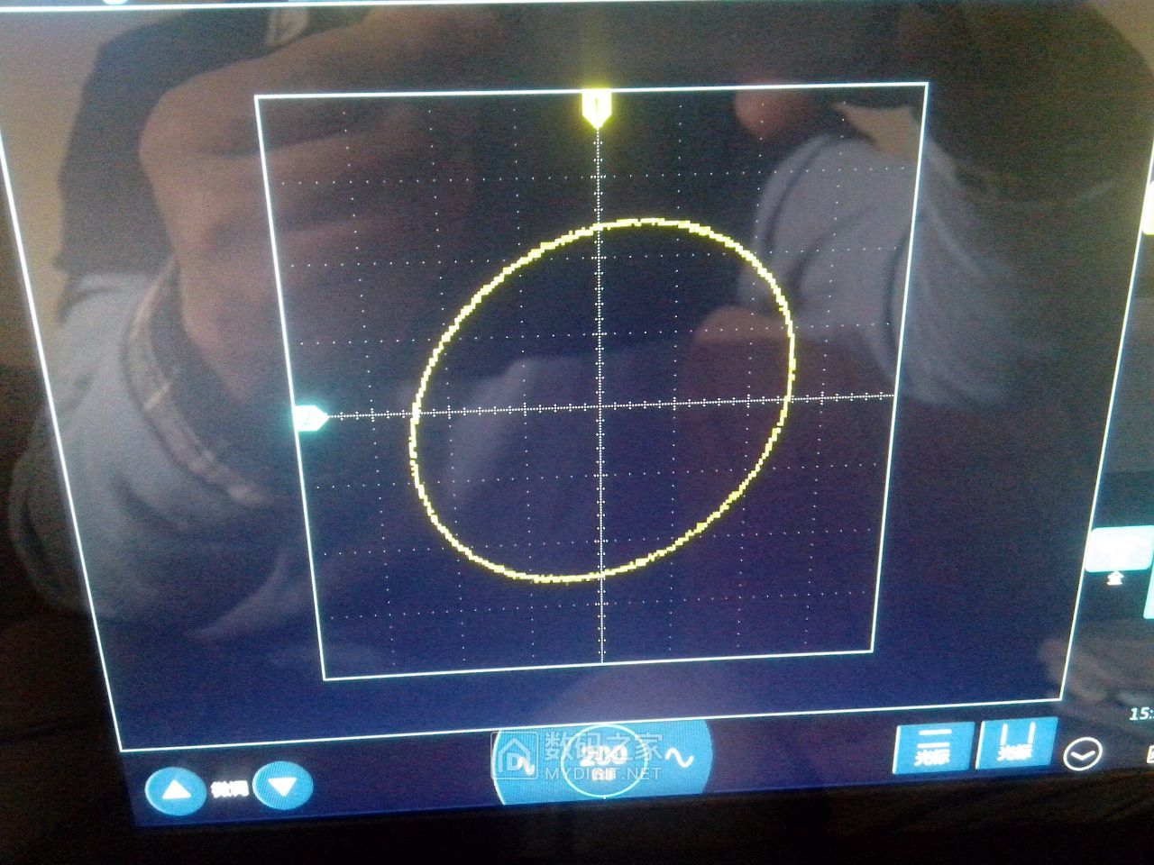

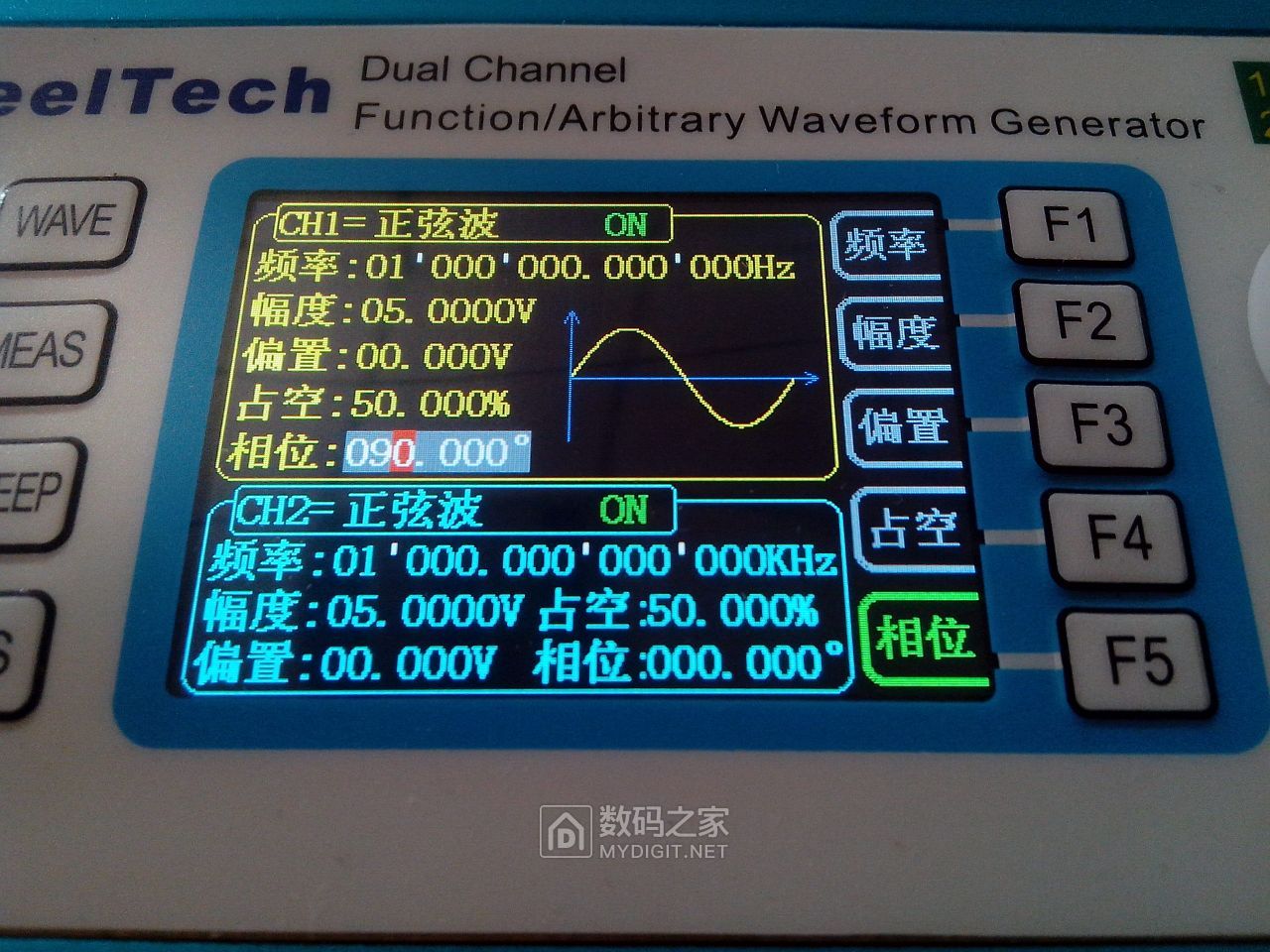

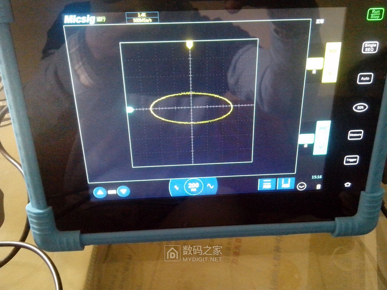

两个信号同频率,相位差90度与同幅度时的xy显示,
似乎不是很圆啊
改变一个通道幅度,形状会轴向压扁或拉长
可见垂直方向是第一通道

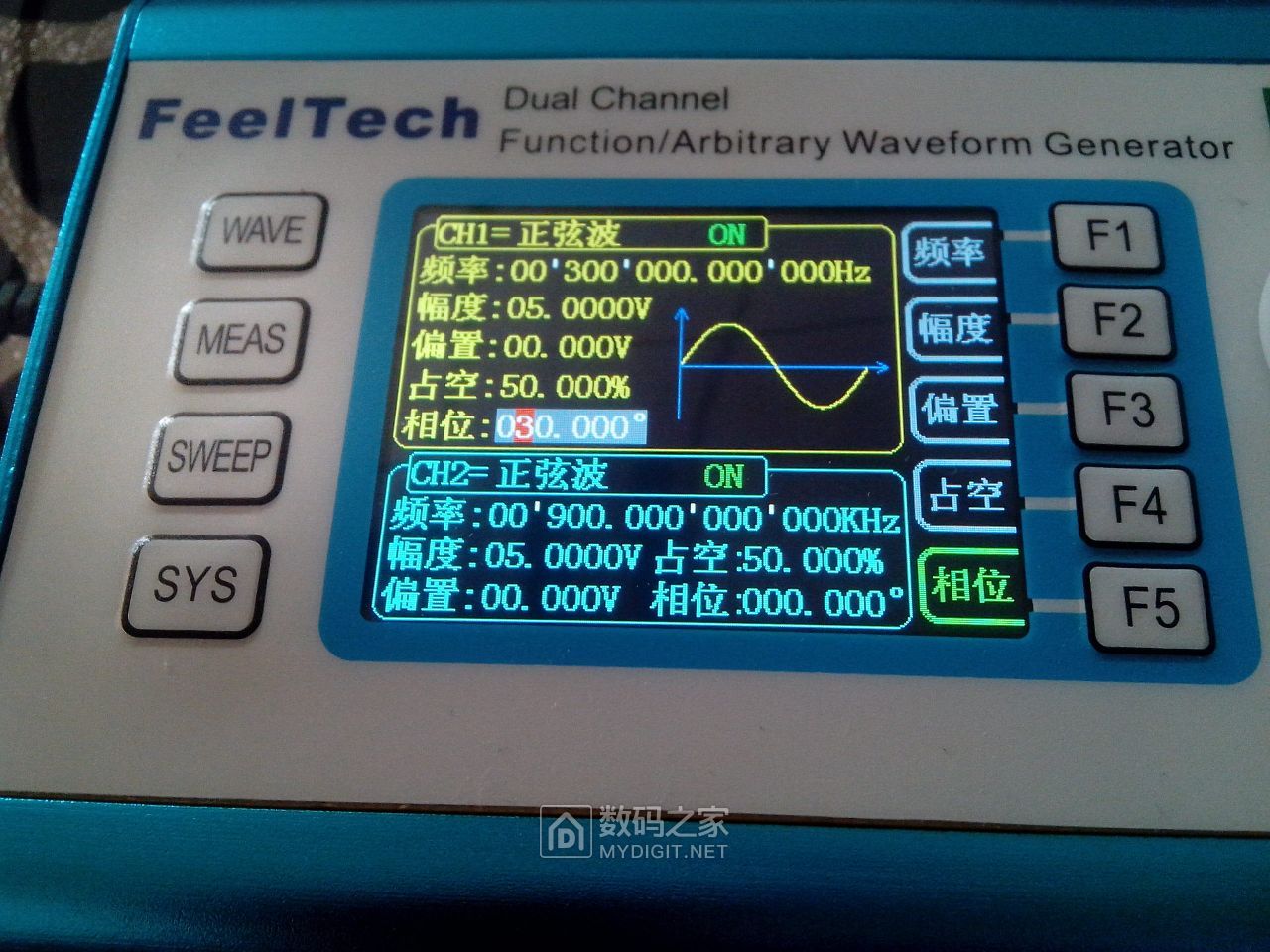

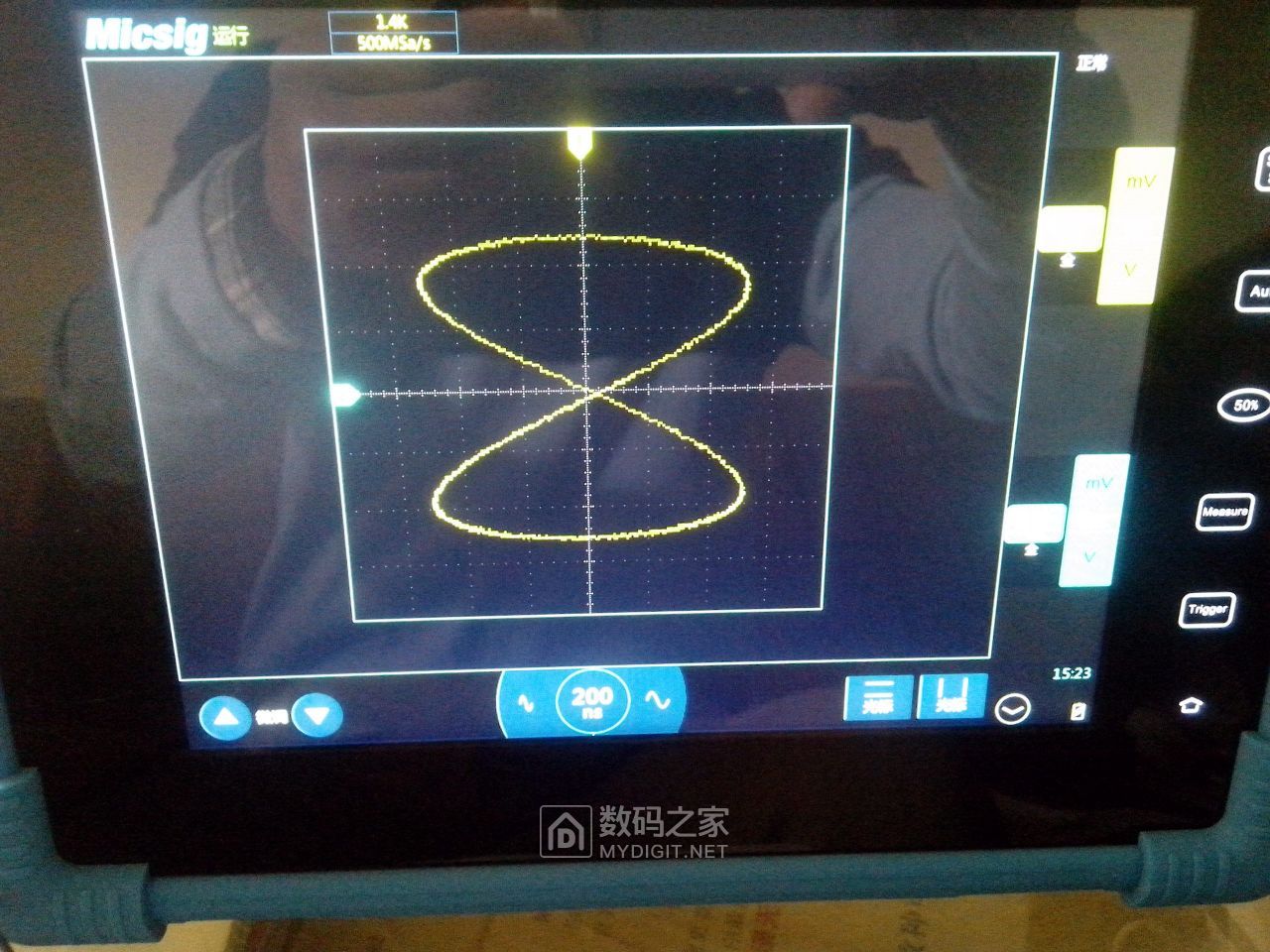

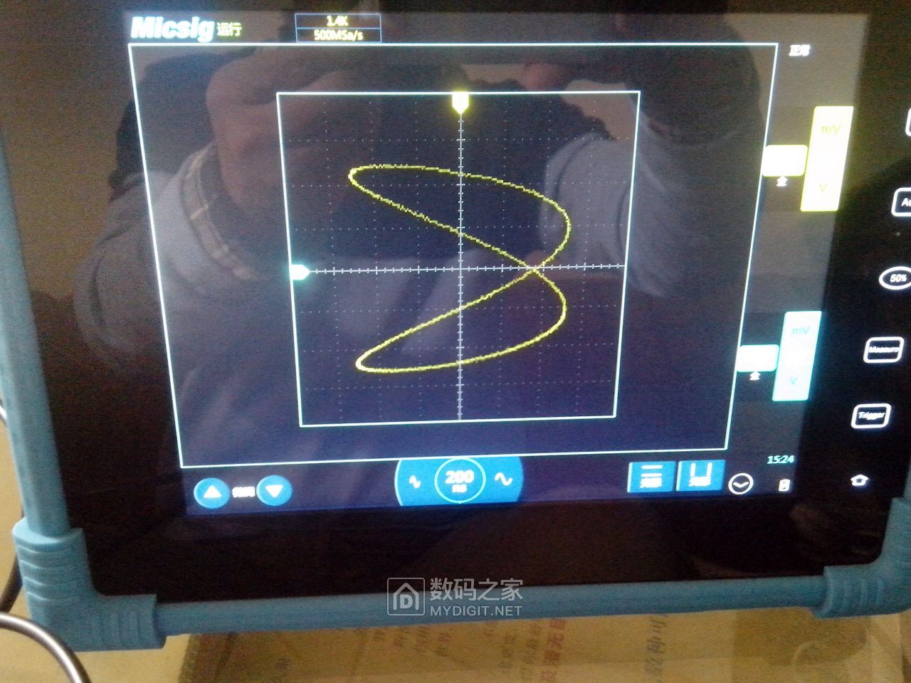

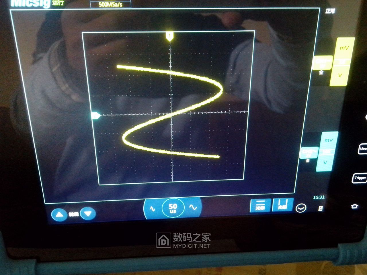

怎么输出8字,改变第二通道频率为第一通道2倍
改变相位差20度,扭曲8字
30度
这叫什么形状呢
是使频率差3倍
佐罗的经典标志啊

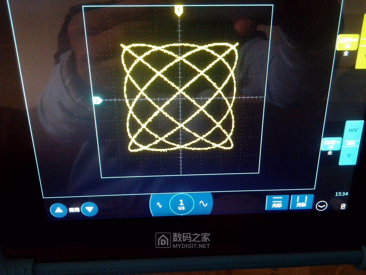

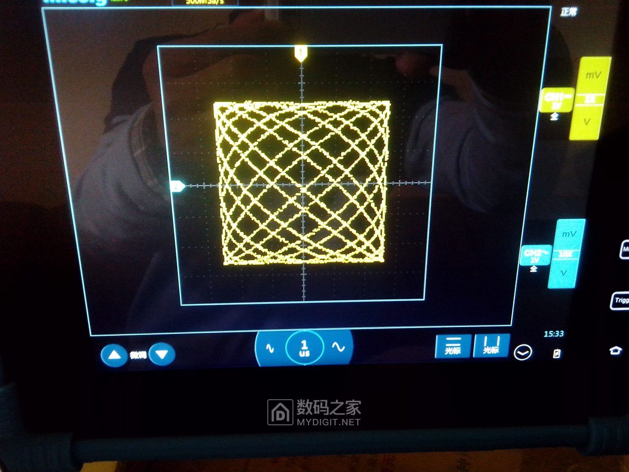

频率比8:9
鱼眼透镜的感觉
这个大家自己试试,频率比是多少吧

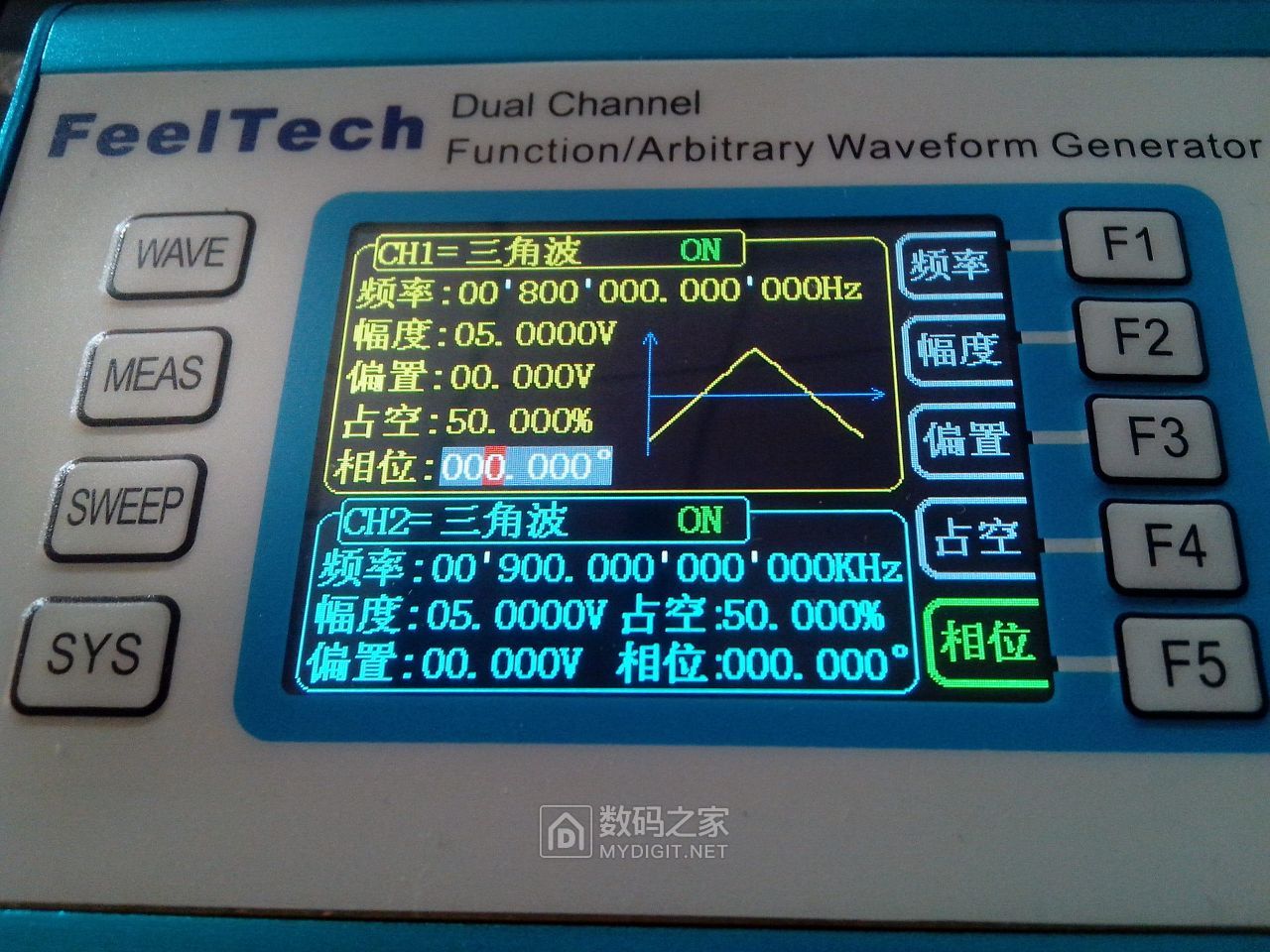

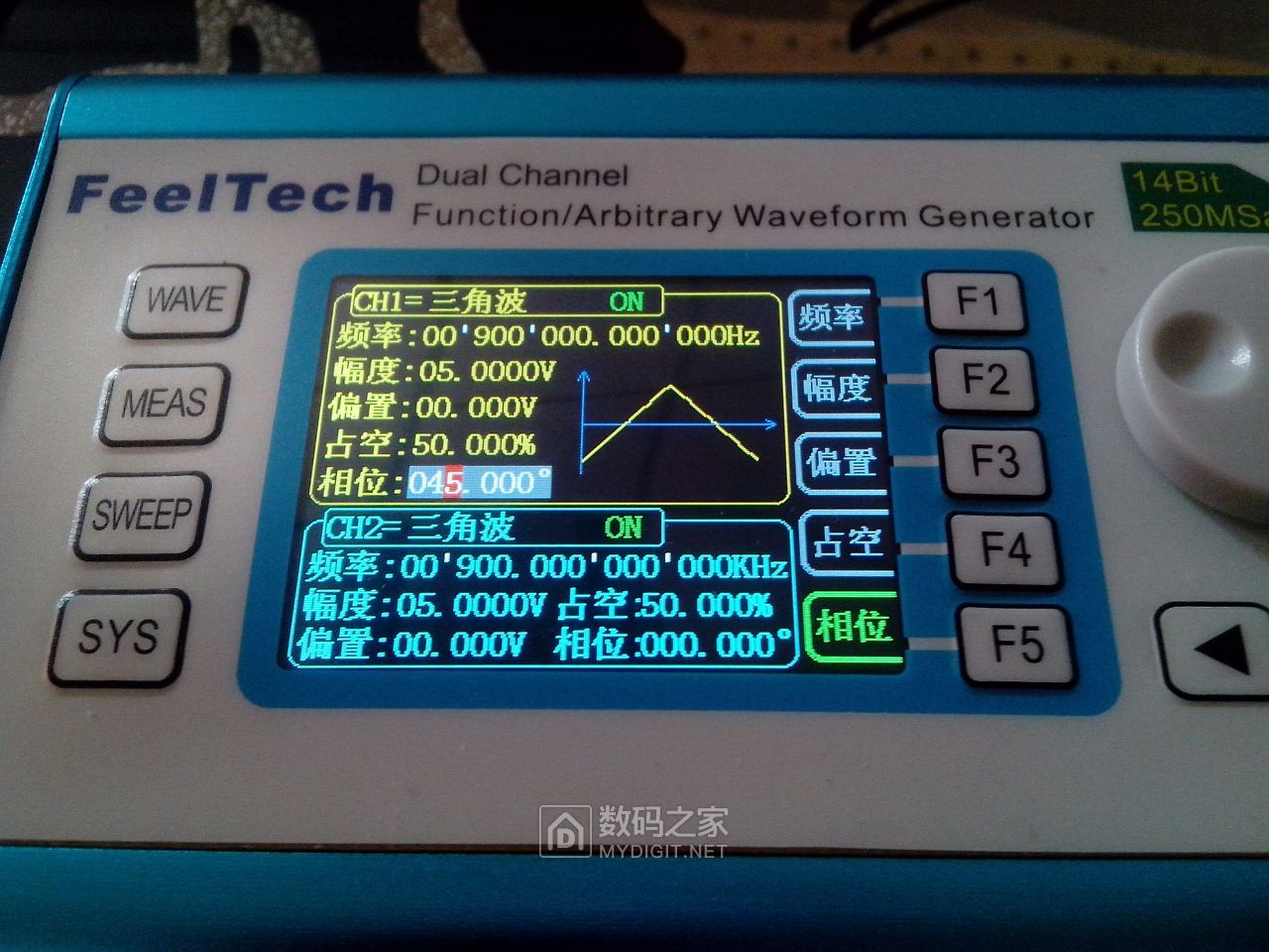

三角波其实也可以的
有点中国结的意思

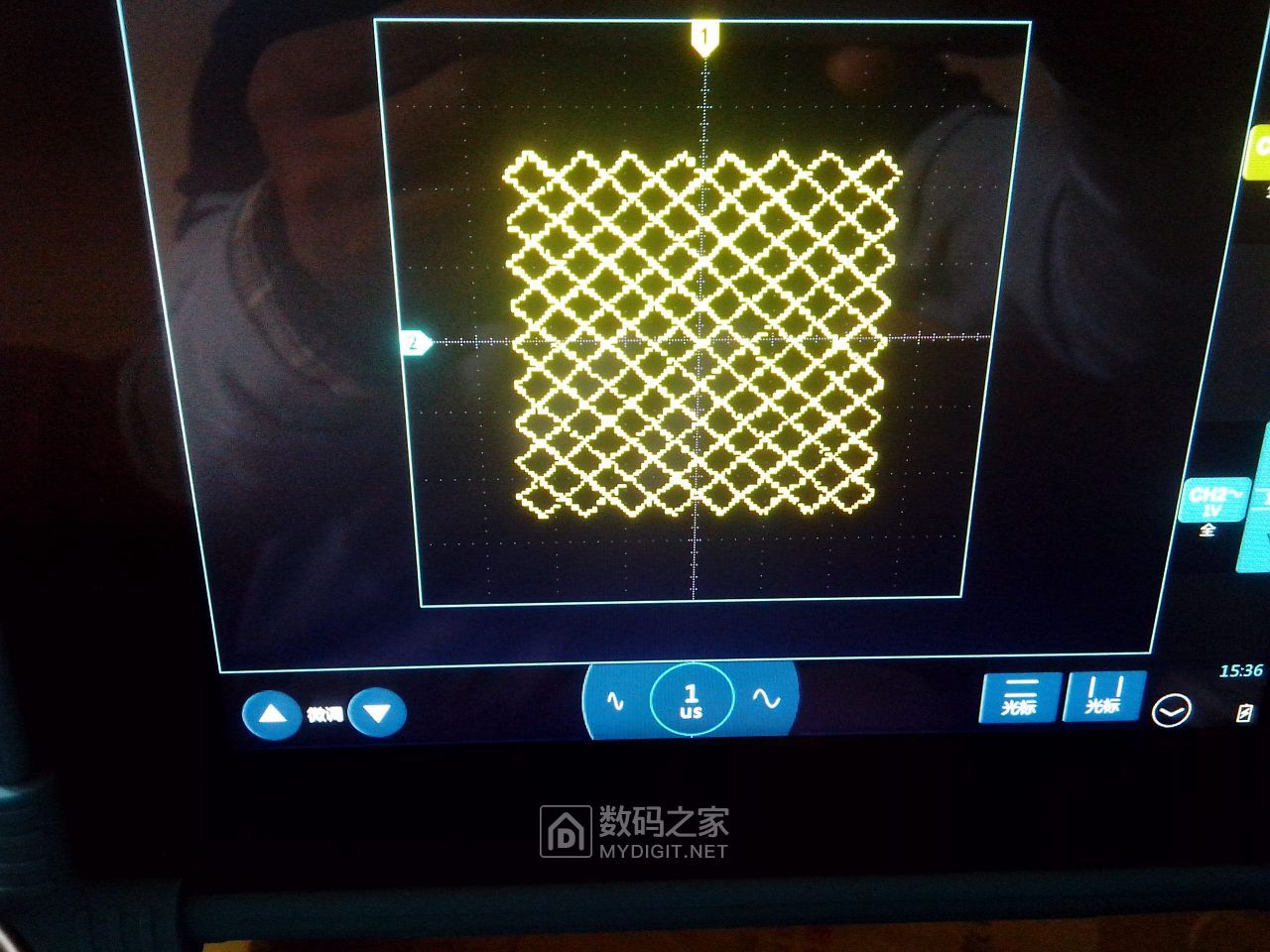

铁丝网
频率1:1:1,哈哈调和油,相位差90度

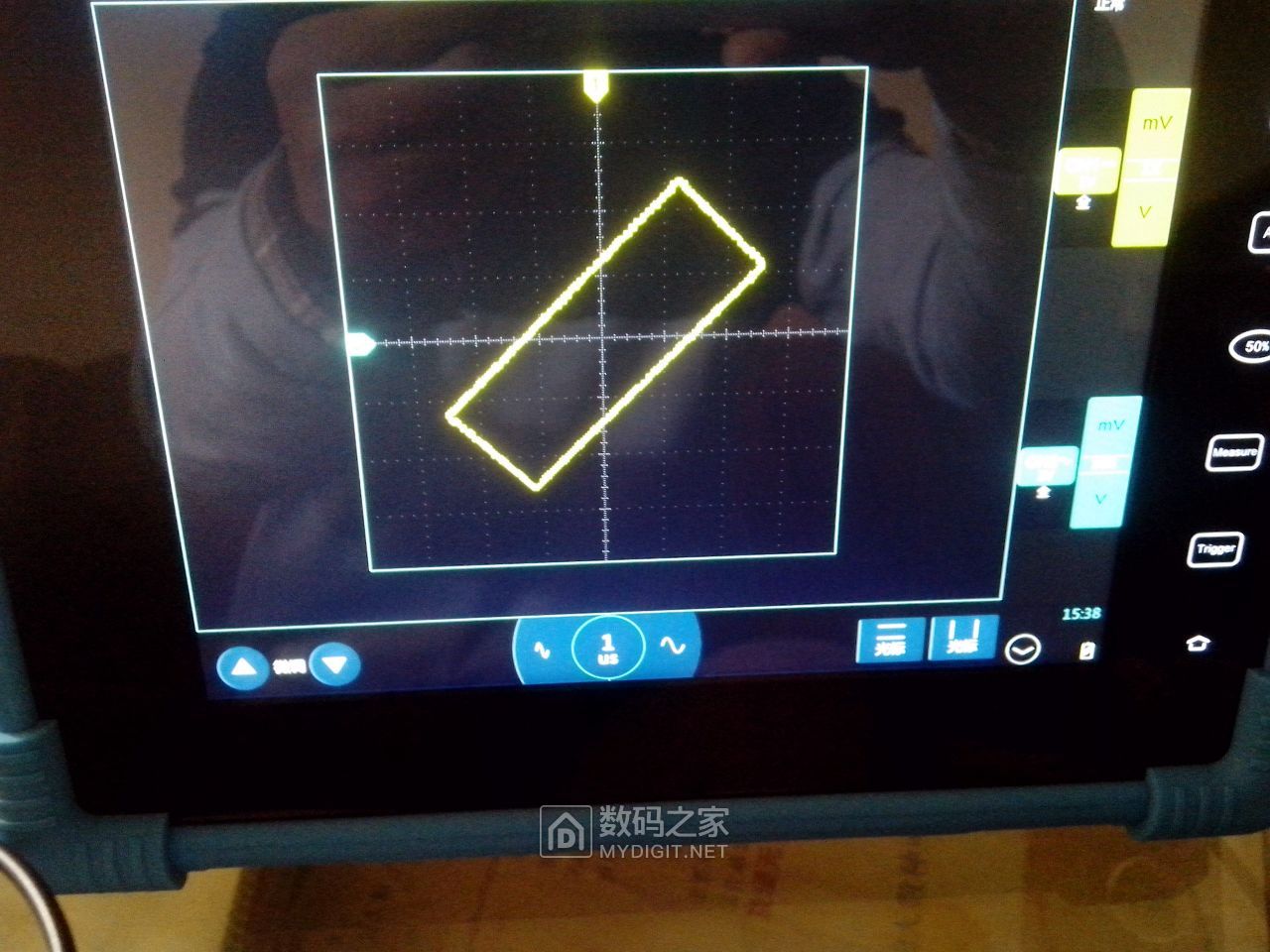

正方形
相位差15度
长方形

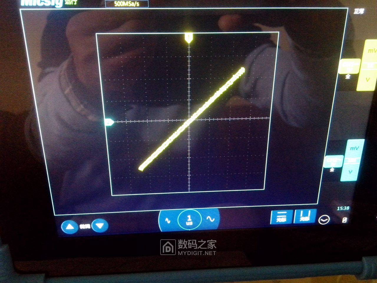

相位差0度,应该是斜直线

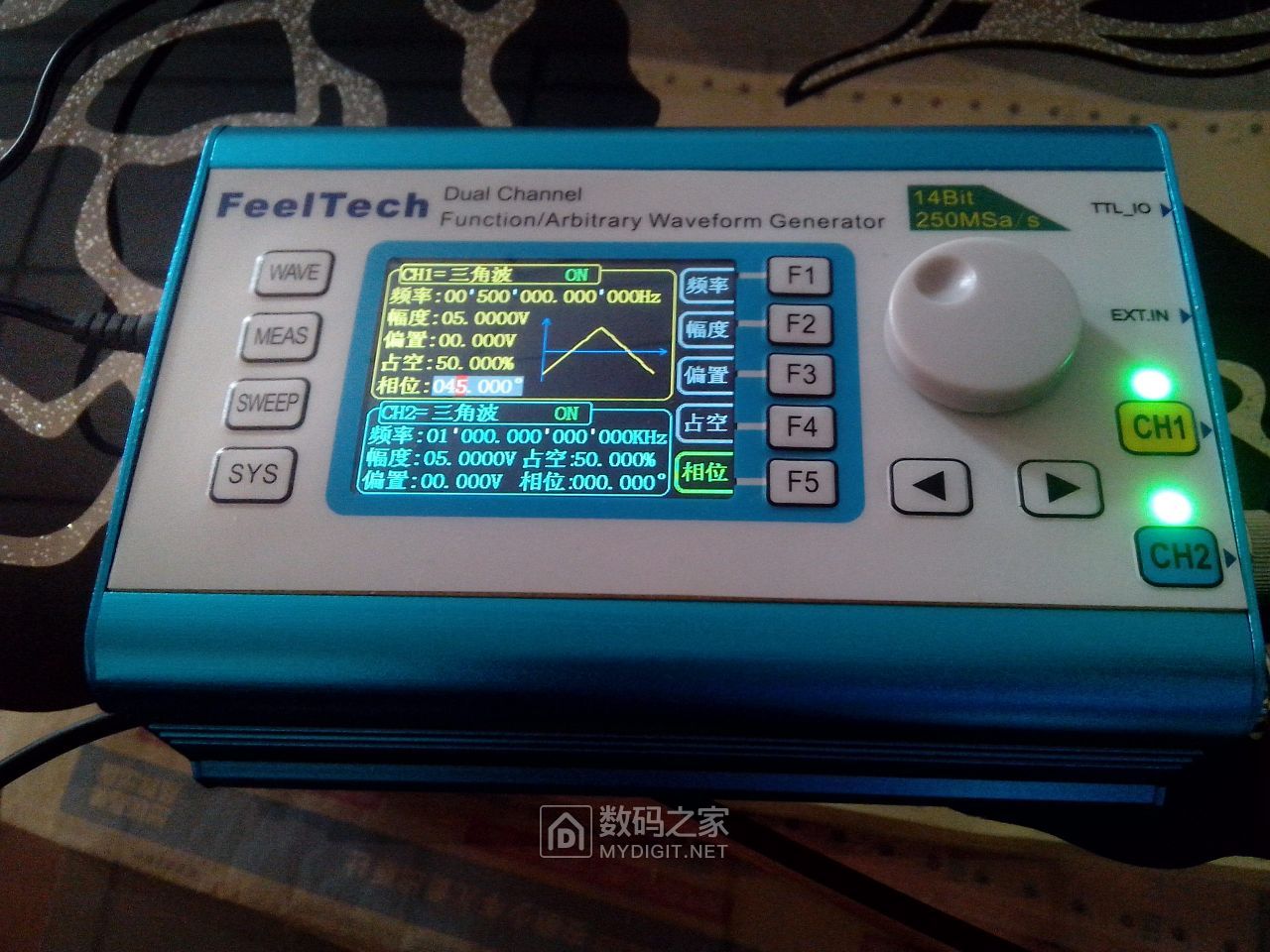

频率差一倍
这个其实就是直线8

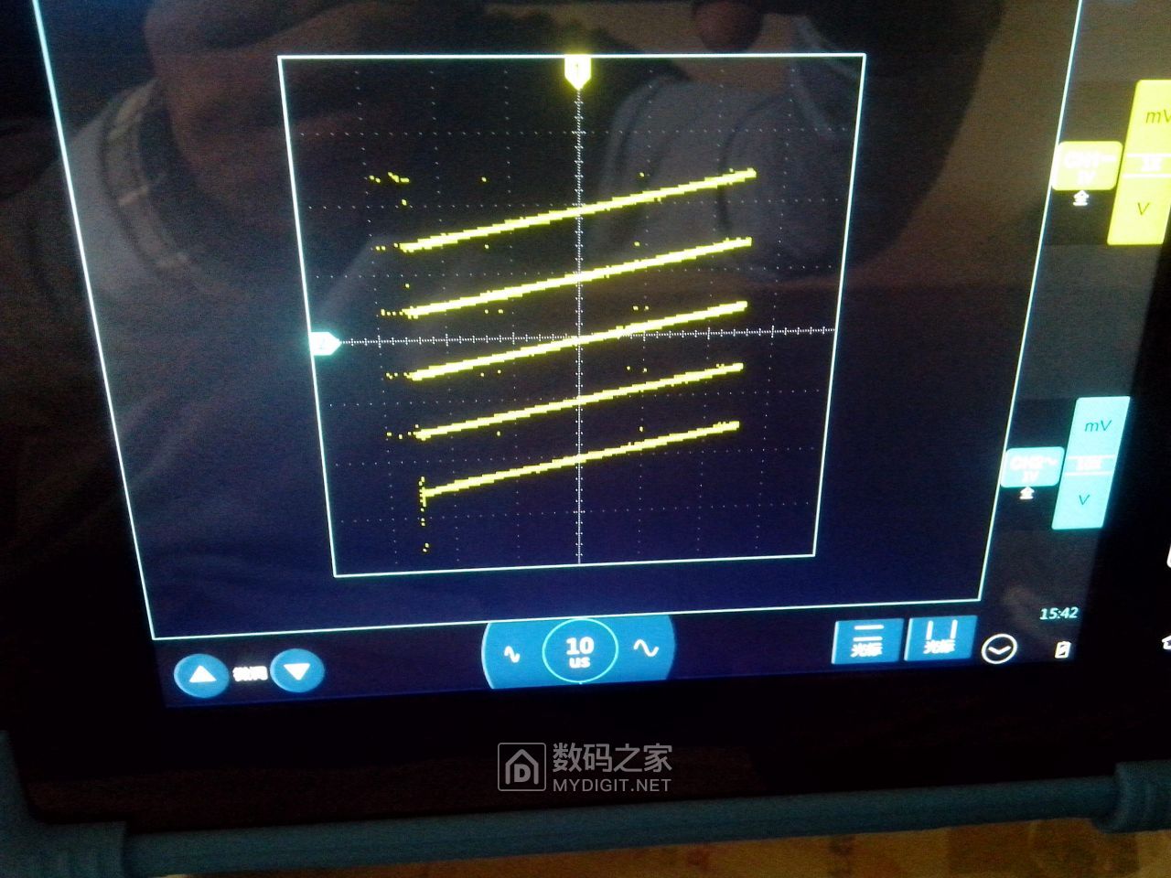

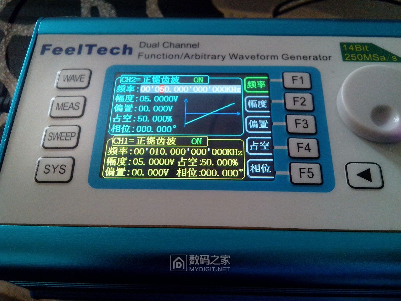

至于锯齿波
是这样的,剩下波形就没测试了
玩玩还行,实际似乎没什么用处了

谢谢分享。这叫李育沙图形,一个已知的波形再叠加一个未知的波形,从图形上可以判断未知波形的频率和波形,很早就玩过了。。。。。。。。:titter:
