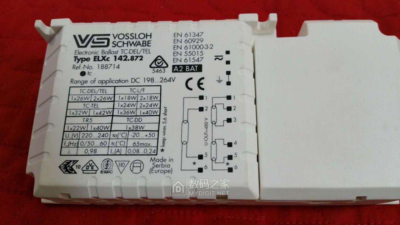

[电源] 德国的电子整流器,欢迎来发表意见
发表于 2019-3-27 21:40:24 | 显示全部楼层 |阅读模式
补充内容 (2020-3-4 16:02):

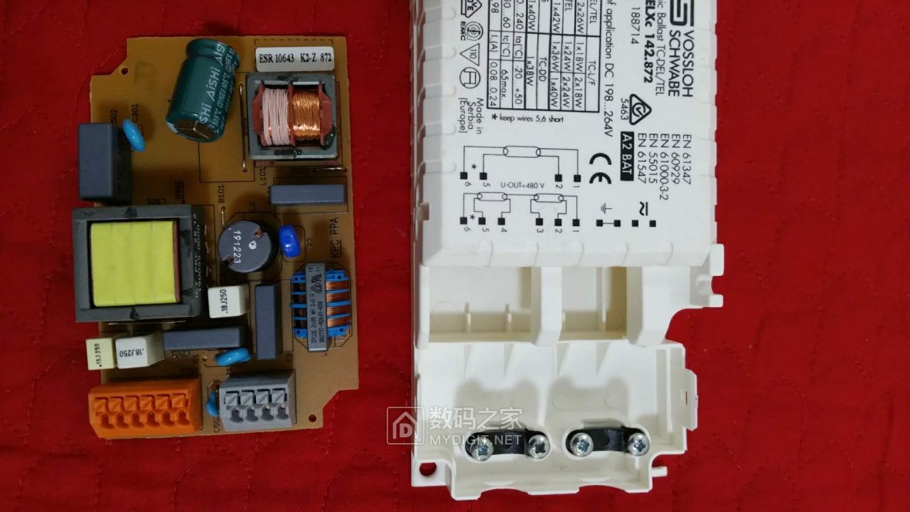

哪位兄弟知道这玩意支持32或40W的灯管吗?看上面的说明好像只能到26W

 楼主| 发表于 2019-3-27 21:42:43 | 显示全部楼层
连接端子是WAGO的,有兄弟知道接线方法吗,我想接一根40W的管
发表于 2019-3-27 22:09:33 | 显示全部楼层
上面不是标志很清楚了吗?单管的接1、2、5、6端子。

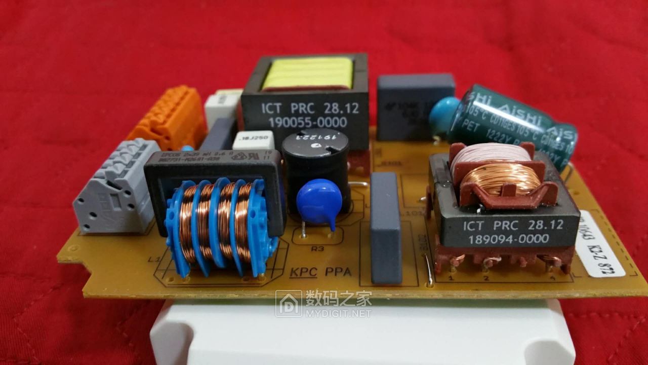

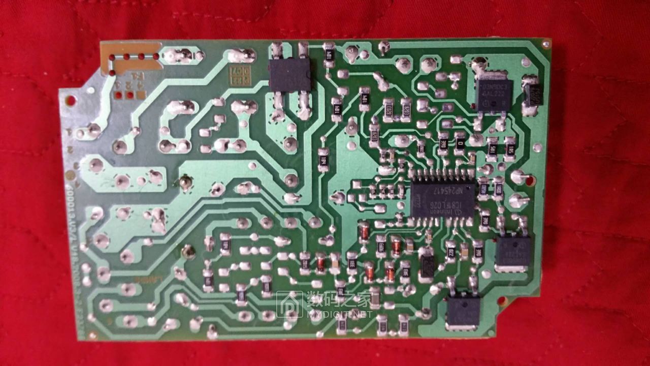

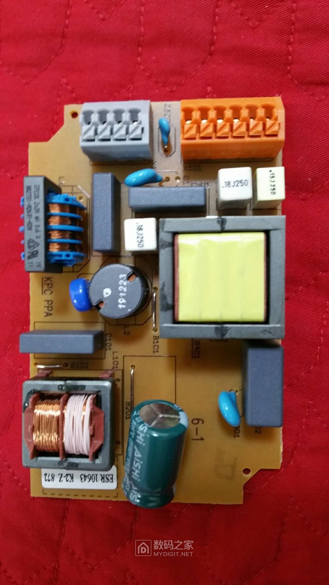

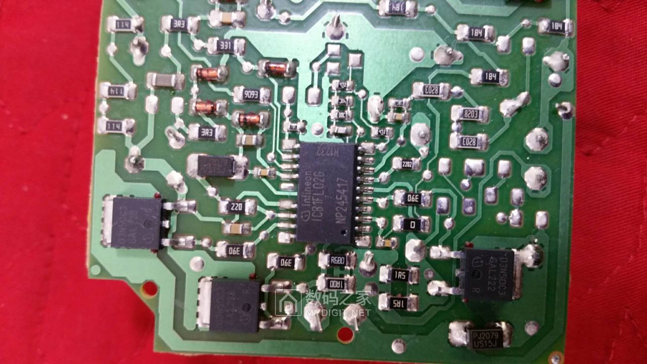

发表于 2019-3-27 22:16:40 | 显示全部楼层
三个功率管,一个IC,应该带PFC,然后后面常规推挽。
发表于 2019-3-27 22:52:38 | 显示全部楼层
接一根荧光灯管使用的话,灯管的一边两只引脚接1-2接线端子,另一边接5-6接线端子(3-4两只引脚就空置不接线了)
这样就可以点亮了.

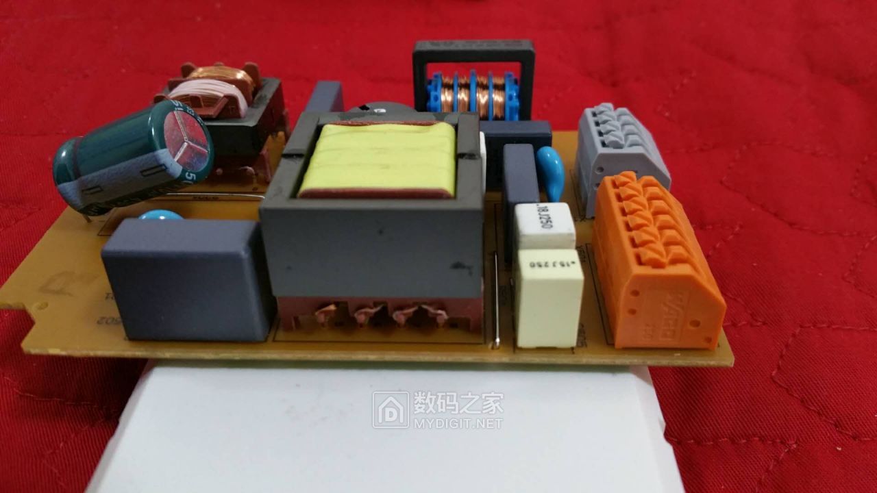

发表于 2019-3-27 23:16:25 | 显示全部楼层
很喜欢看德国电子产品元器件的配色,鲜艳,这板再加上个大红就更漂亮了。
发表于 2019-3-27 23:27:30 | 显示全部楼层
这个做工不错,应该带了软启动的,买根好点的飞利浦三基色灯管用吧:lol:

发表于 2019-3-29 14:44:18 | 显示全部楼层
上面标注着塞尔维亚产。
