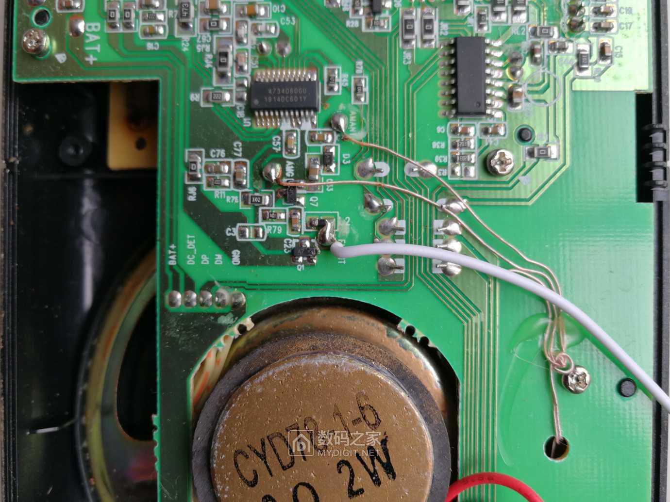

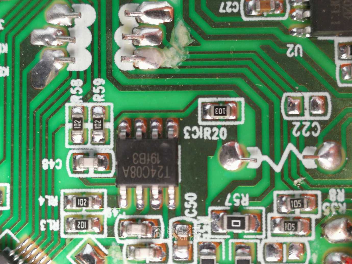

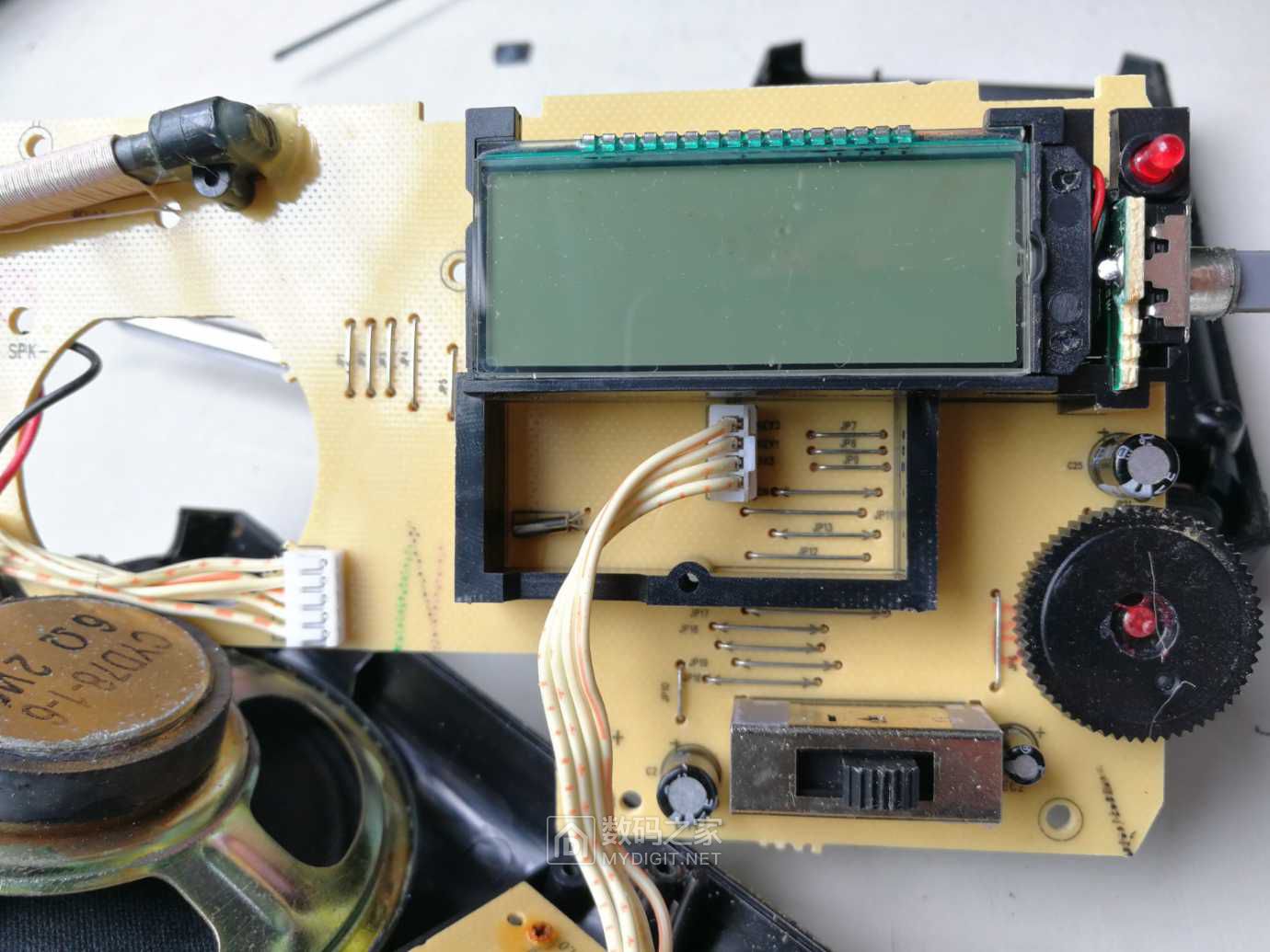

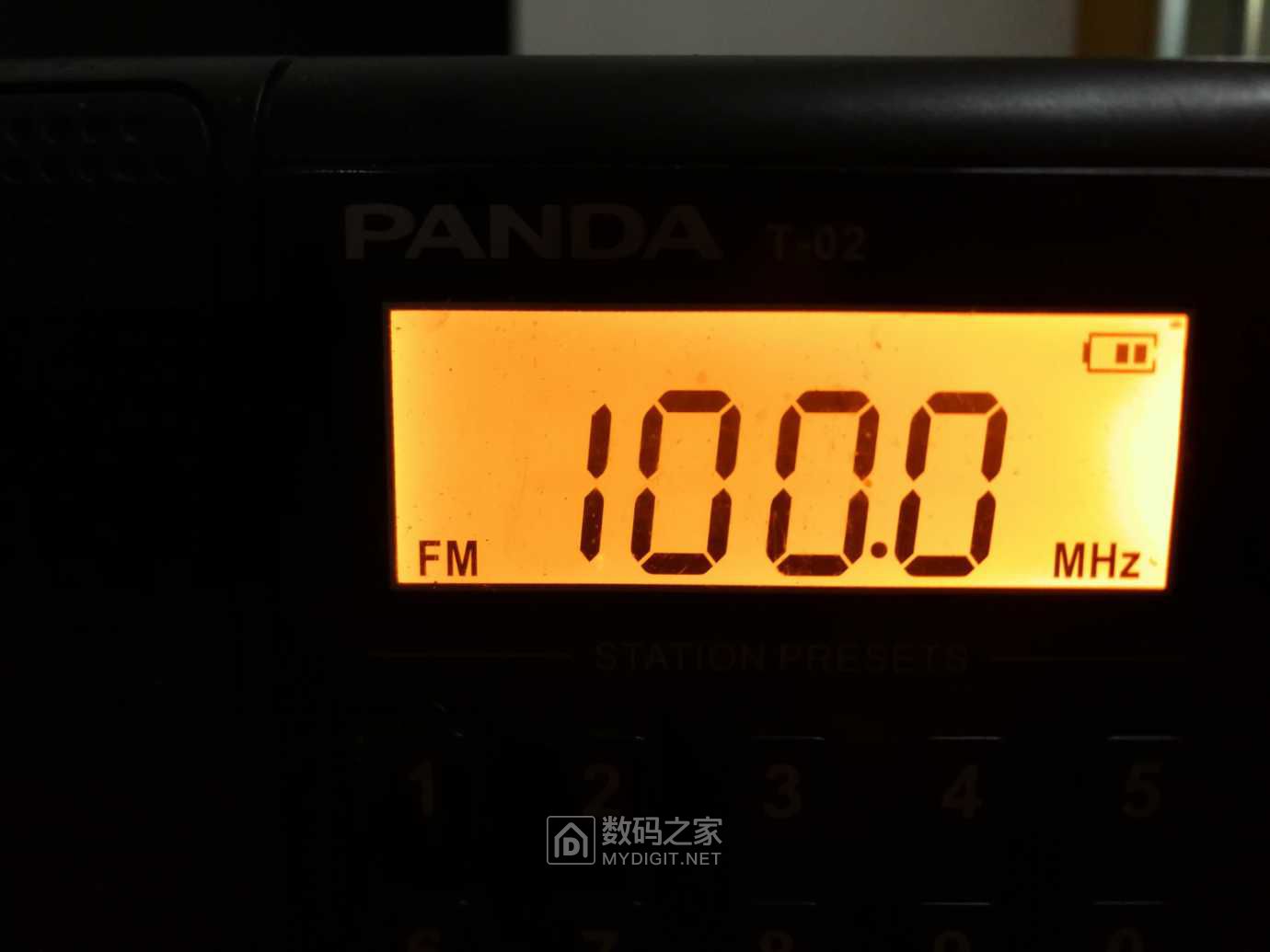

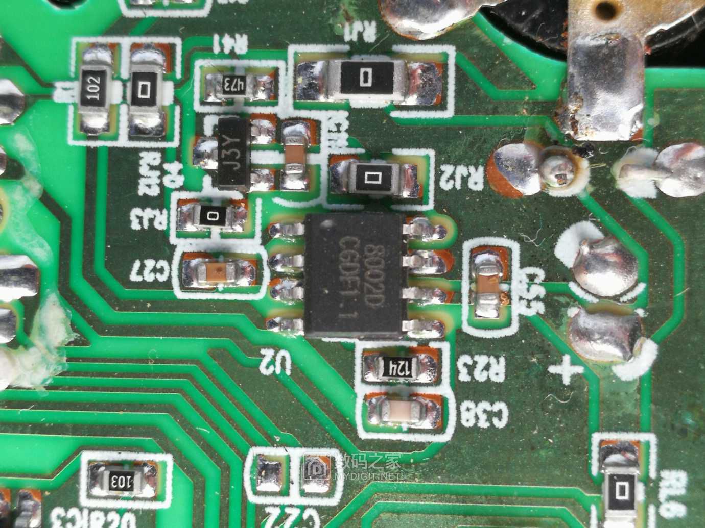

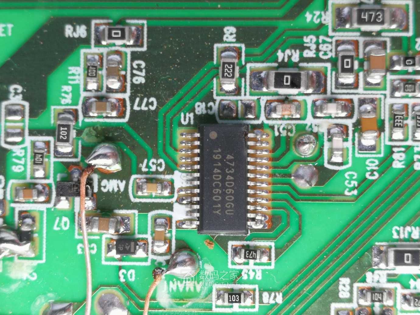

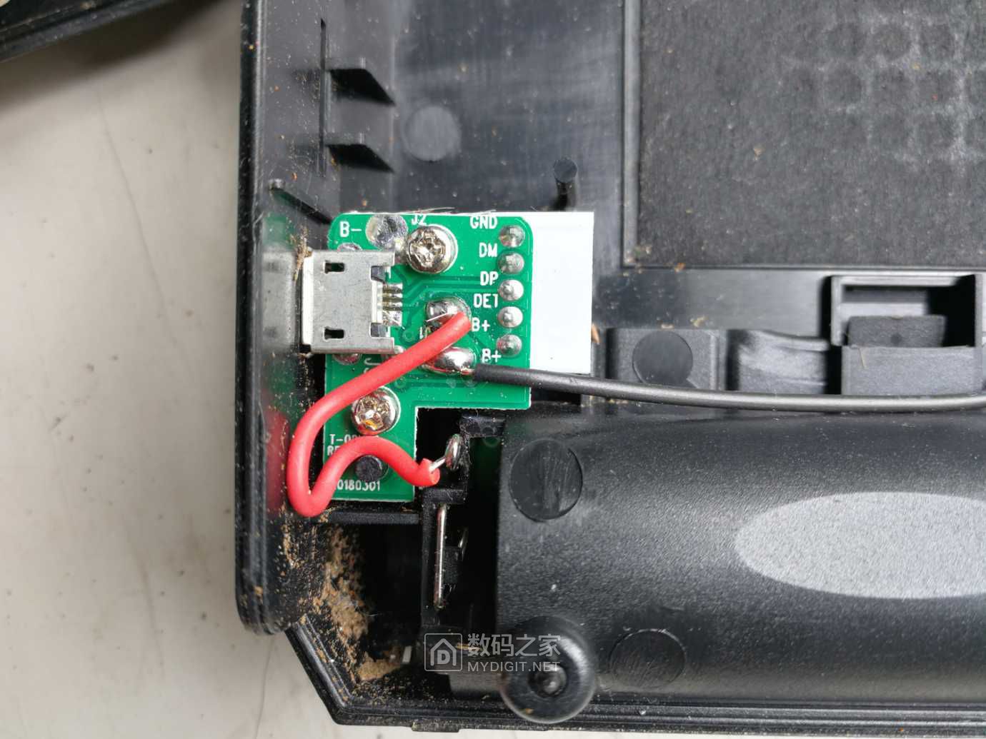

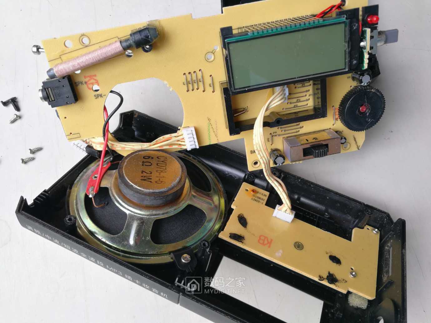

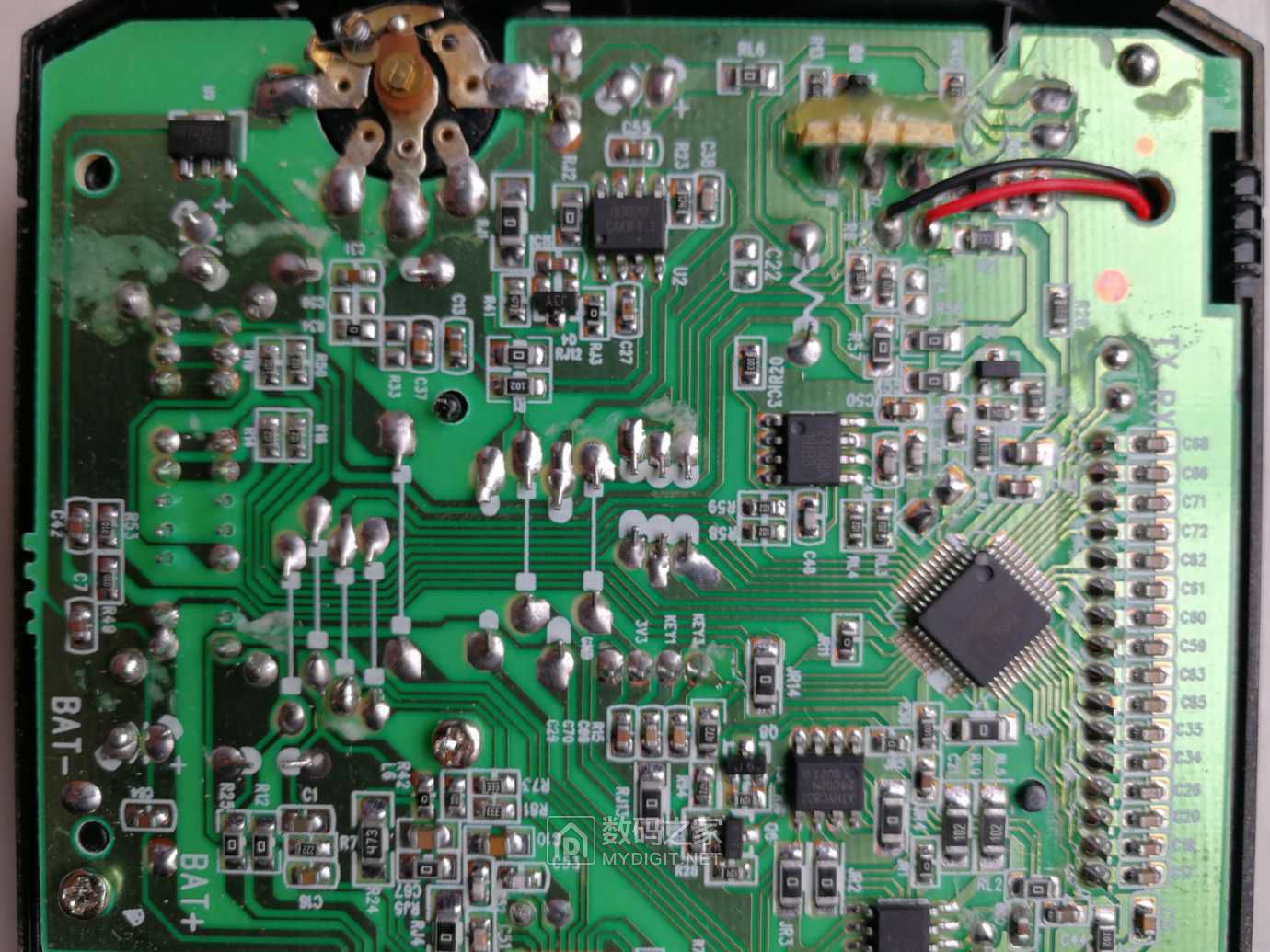

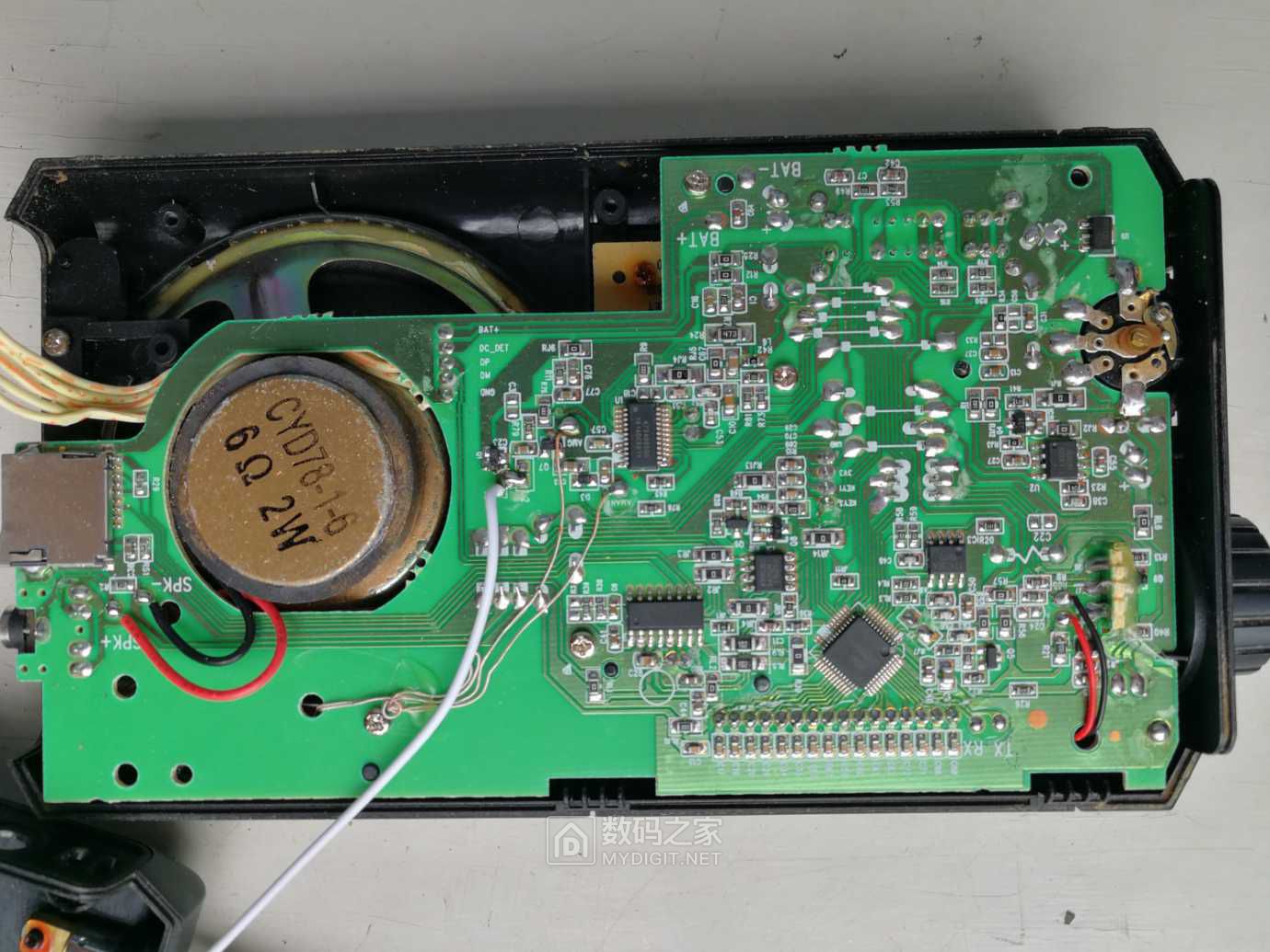

遇到一个熊猫T-02插卡全波段收音机,这个收音机我很满意,有点兴奋了:音质很好;大字体;有时钟;开机有几秒暖色背光显示很讨喜;mp3和调频紧紧相邻(主要就是用这两个功能,非常方便,轻轻一拨,功能就转换了);用的是18650锂电池;最厉害的是它的调频广播功能,灵敏度非常厉害。
玩收音机,一般的调频灵敏度都差不多(不管是根德、爱华、索尼、安健、徳生、劲徳等等都玩过,实话实说有一点点区别,但是那点区别不值得追求,还有点体会是一些垃圾的国产收音机调频灵敏度不比那些大牌子差),还用过一些高档功放附带的调频,更是平庸至极,不值得一提。
后来因为汽车收音机的调频广播灵敏度高,就玩车机了,经手了许许多多车机,当然少不了被吹得神乎其神的美国道奇车机等等,到现在家里还堆了许多,除了音质有点区别,实际上它们的调频灵敏度基本上是一个水平,没啥出众的,但车机能够秒杀普通收音机调频广播灵敏度这一点不用怀疑。

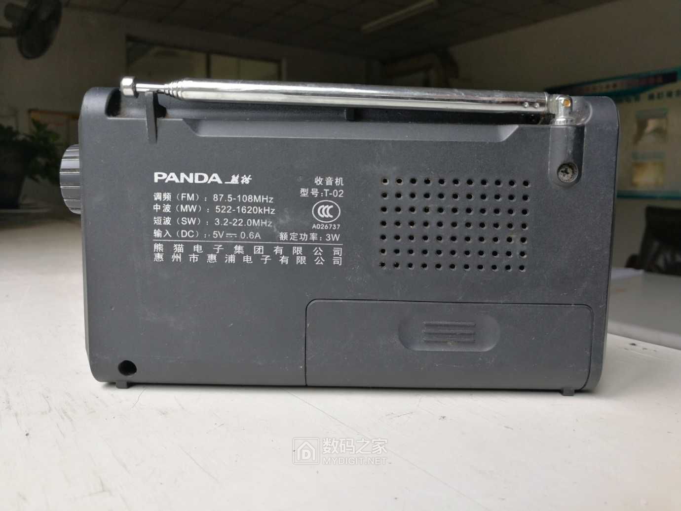

今天这个熊猫插卡收音机,真的惊到我了,就凭它的调频灵敏度就值得拥有,我家是在一个小县级市,楼栋密集的一楼,原来普通收音机除了本地台其它都直接没戏,一直在追求调频广播完美的收音机,没办法才玩上了车机,而且为了多收台,还在小得可怜的院子里架设了两个天线,基本上让我满意了,想听的调频广播都可以收到,效果也挺好。人的追求总是没完没了,车机好但是不便携,还是不甘心,今天的这个熊猫真是又让我的收音机之路上一个台阶了,查了一下,本以为是南京的传统品牌---熊猫,可是看看产地是熊猫集团广东惠州惠浦电子的,不知道怎么回事了,是不是南京的熊猫品牌转让了?再说一点,收音机不管是哪种形式或者是品牌,中波、短波都不行,这一点上这个熊猫也没有外,中短波就是个摆设。
这里拆机给大家看看。

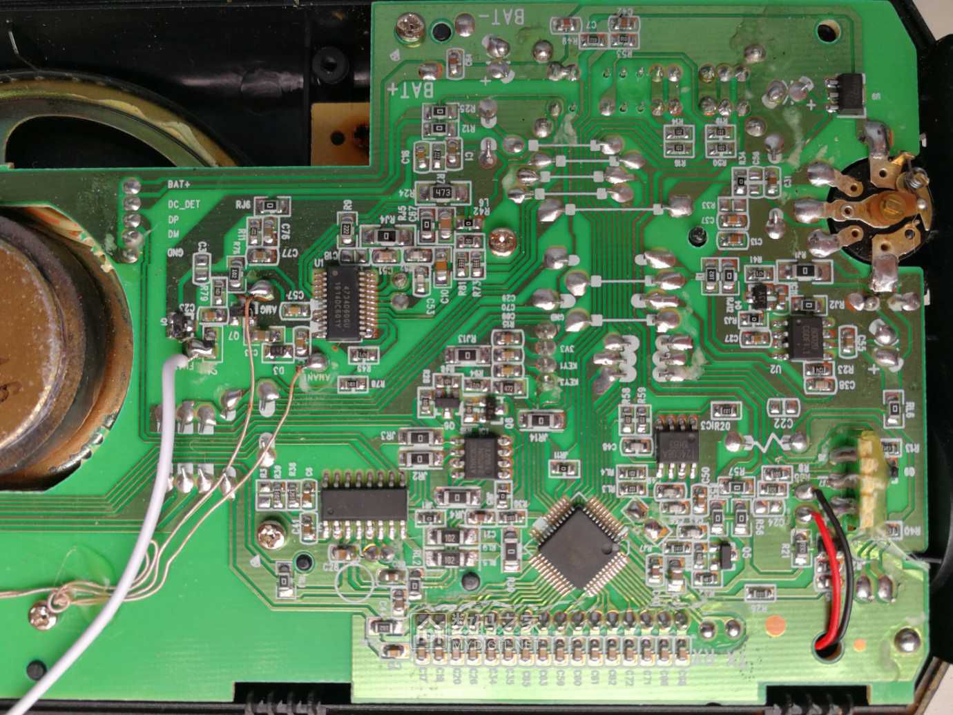

应该是收音机芯片用对了,外围电路没啥特别的。我以前那个卡拉扬收音机使用CXA1619芯片,全波段的,短波和调频效果就非常好。如今插卡收音机能灵敏接收调频的确实非常少。

看耳机插座走线,确实没看出是立体声,那位分析下?这都21世纪了。
另外看起来磁棒天线是不是少了一个固定座子。
非常不喜欢这类音量电位器带电源开关,很容易坏,设计原因造成碳膜磨损。

这电路板看着不错,咯比某国产大牌看着好很多了
