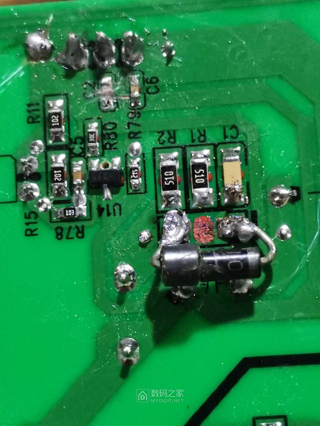

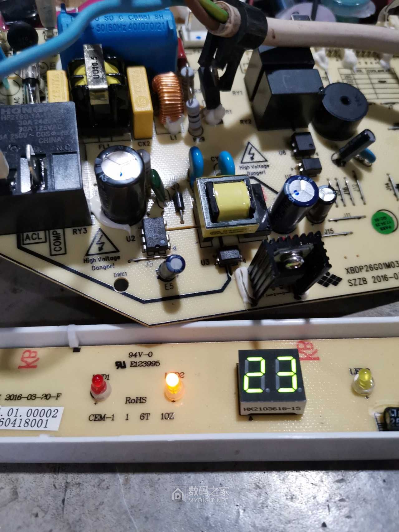

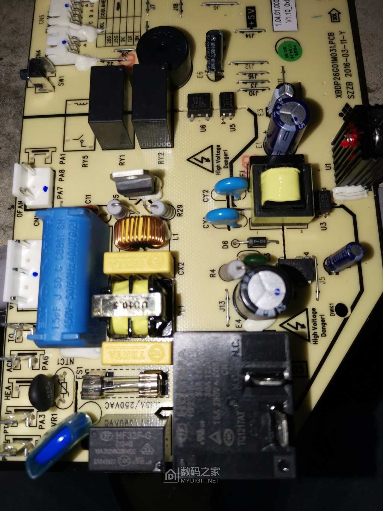

今天接修一台樱花1.5匹空调,故障描述是通电机器无反应。来到现场经了解用户曾尝试换了3条插座线,均无果,由希望变失望!我便松开机壳检查,发现该板用的不是传统的交流变压器,而是用开关电源,并且保险管完好

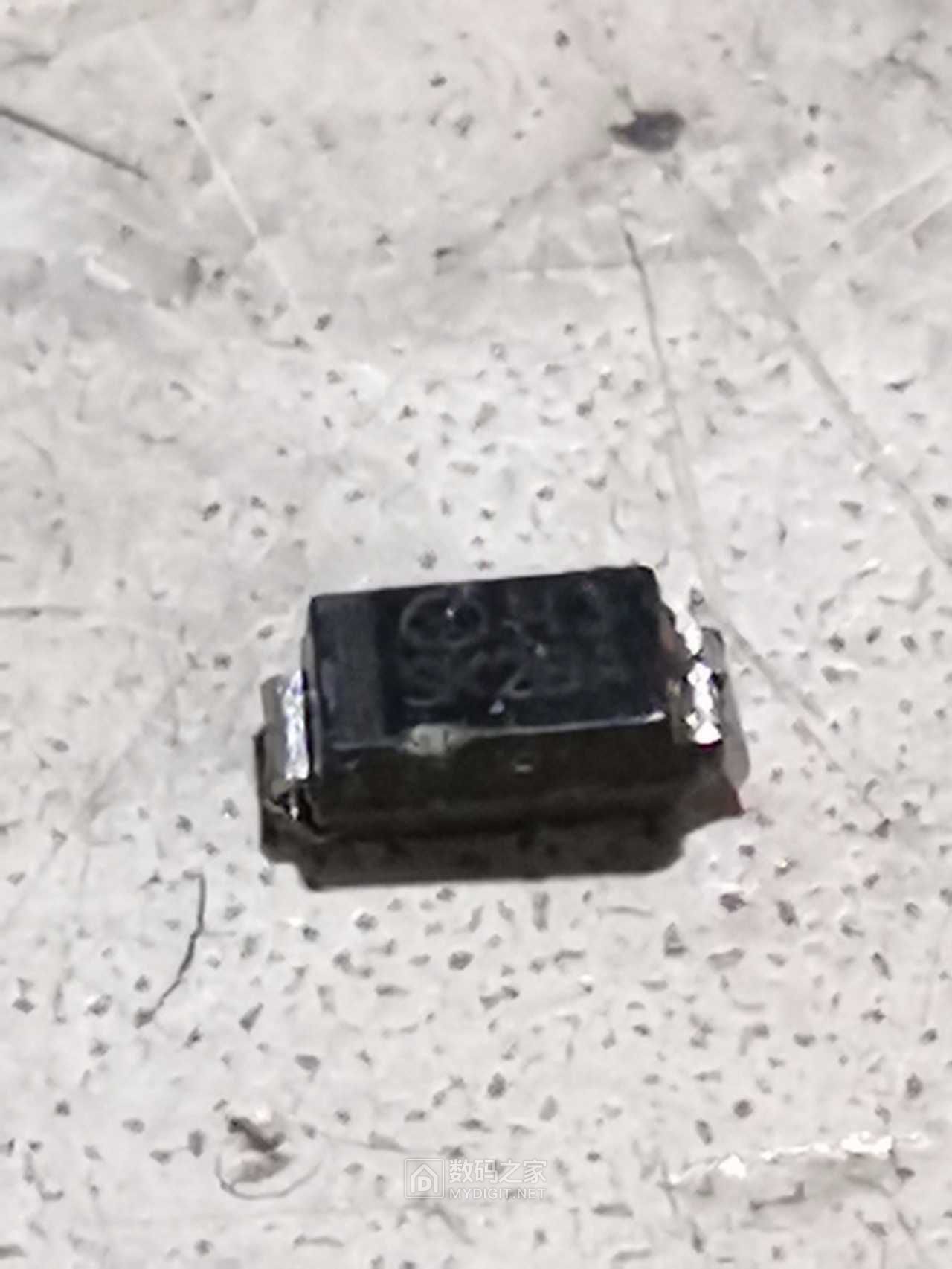

电阻档测其12v滤波电容两端,为短路状态,在征得用户同意后便将板带回维修。因为此板的整流管采用贴片工艺,检查起来麻烦些,所以几经周折,发现短路的是12v整流二极管。
用带管脚的同类整流管换之,测量名处无短路现象后便通电测试,蜂鸣器发出悦耳的叫声,板子维修完毕!首次发贴,各位看官莫见笑!

发表于 2019-4-18 00:37:58 | 显示全部楼层
这个焊工也太随便了吧
发表于 2019-4-20 11:06:49 来自手机浏览器 | 显示全部楼层
这焊工太差了……你还是打点704胶吧
发表于 2019-4-23 17:15:21 | 显示全部楼层
:tongue:几经周拆,实在不容易哟
发表于 2019-4-23 17:26:31 | 显示全部楼层
恭喜楼主维修成功,谢谢分享。
发表于 2019-4-23 19:36:55 来自手机浏览器 | 显示全部楼层
能搞好不错,用户看到这样不好看
