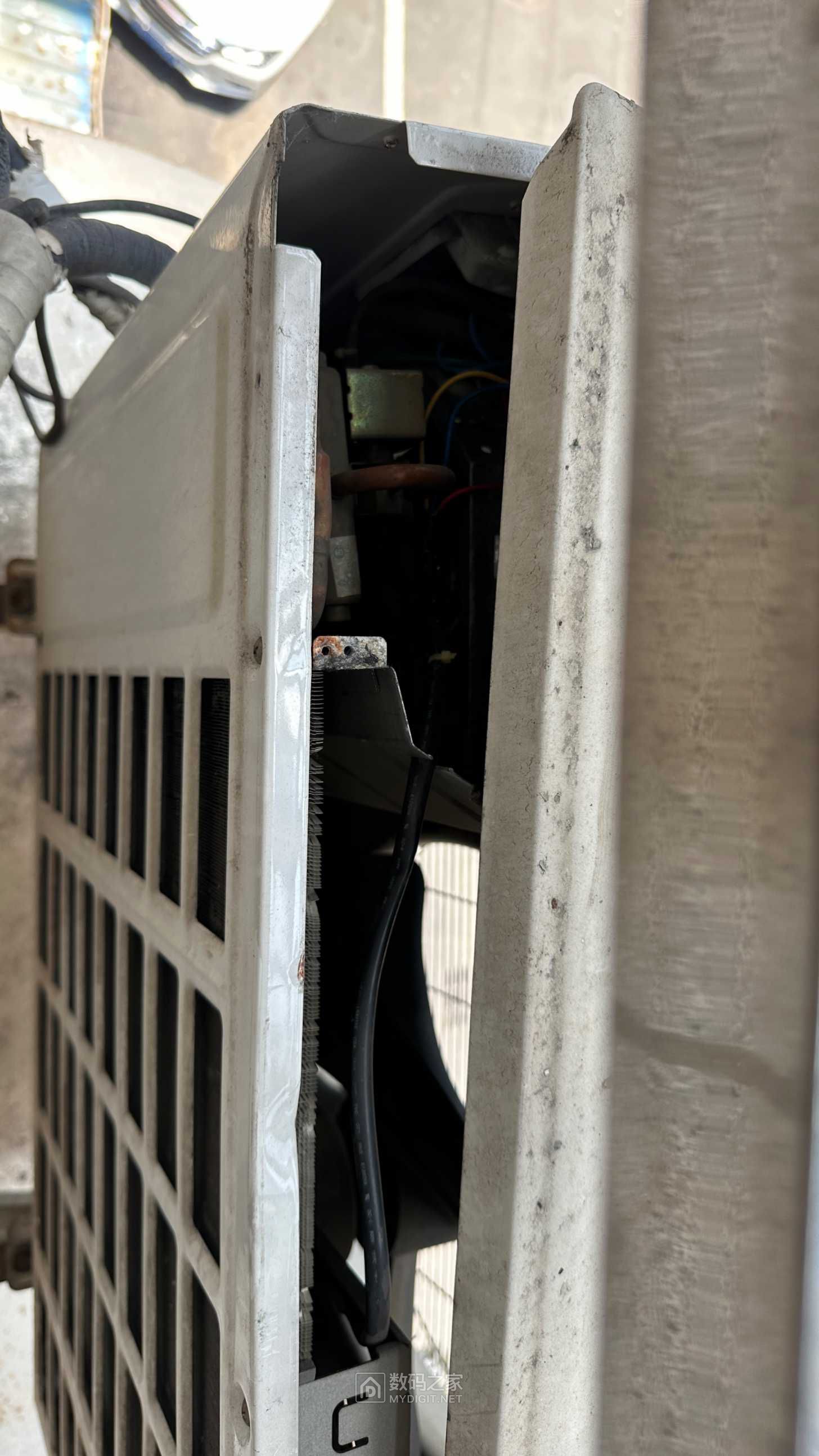

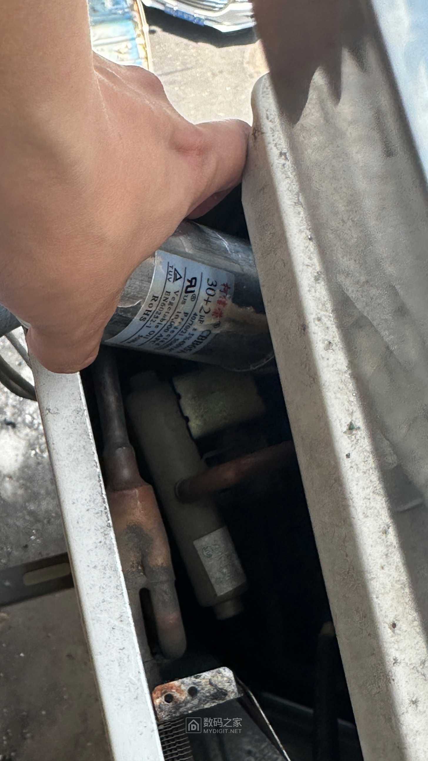

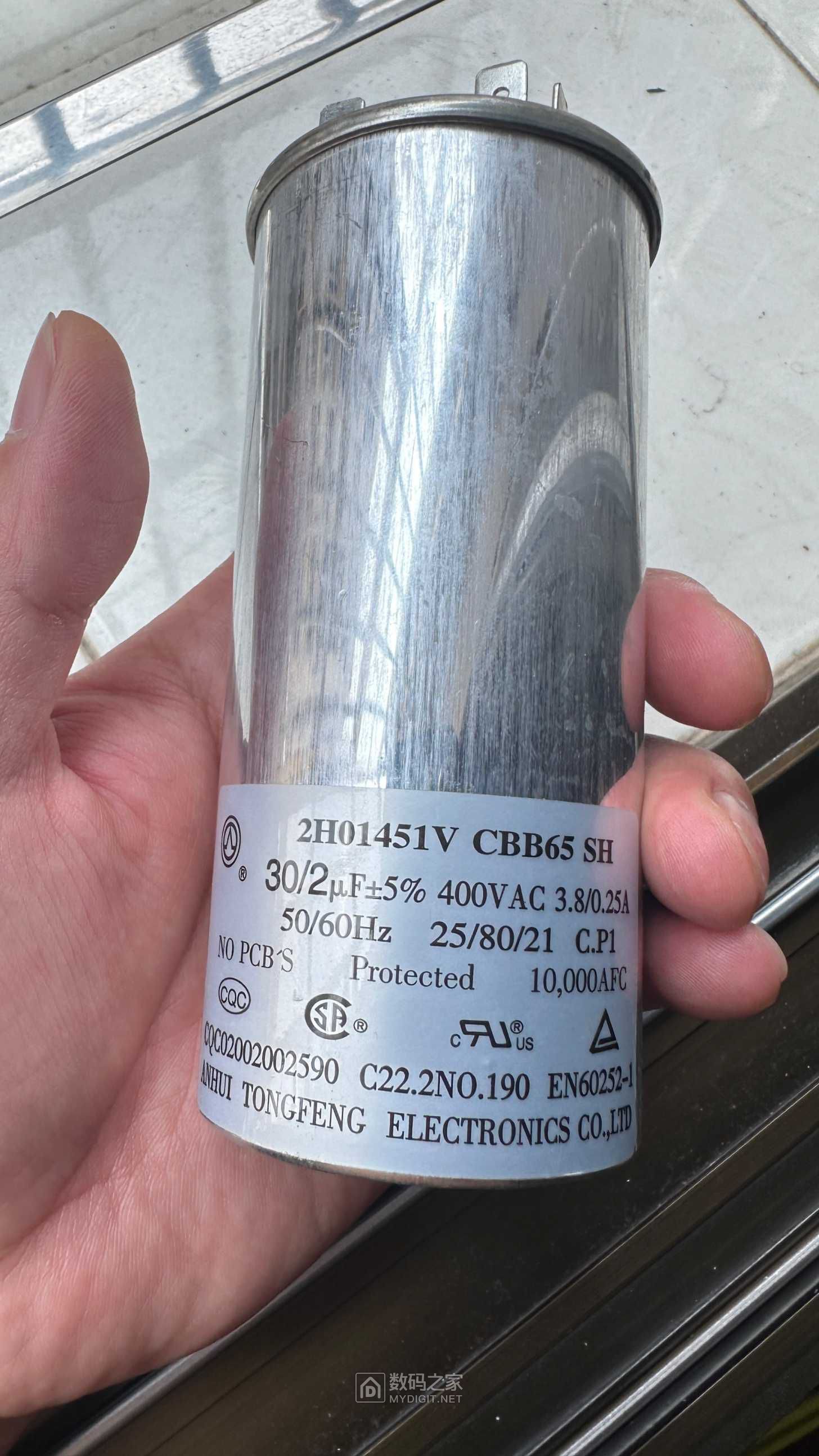

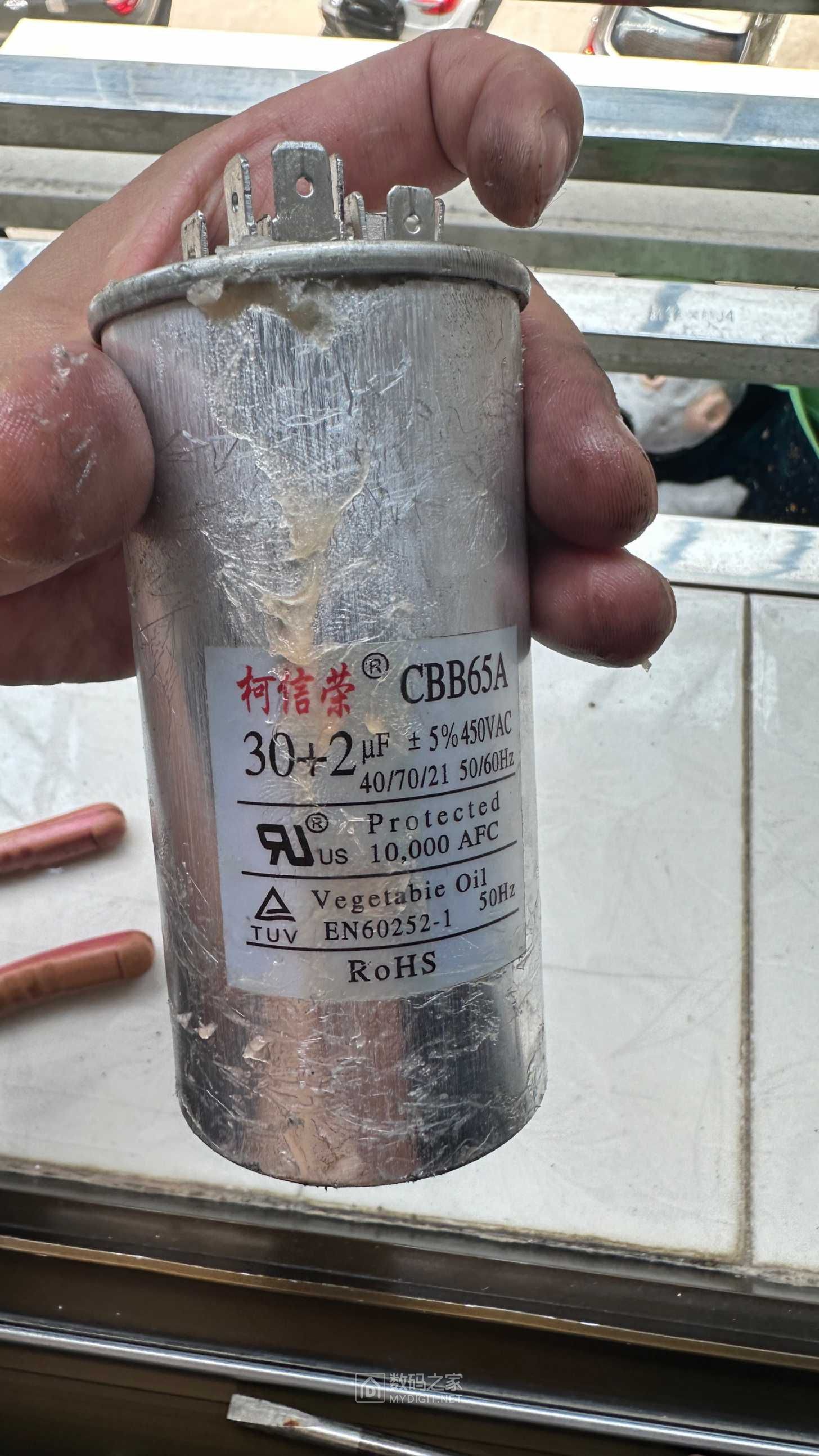

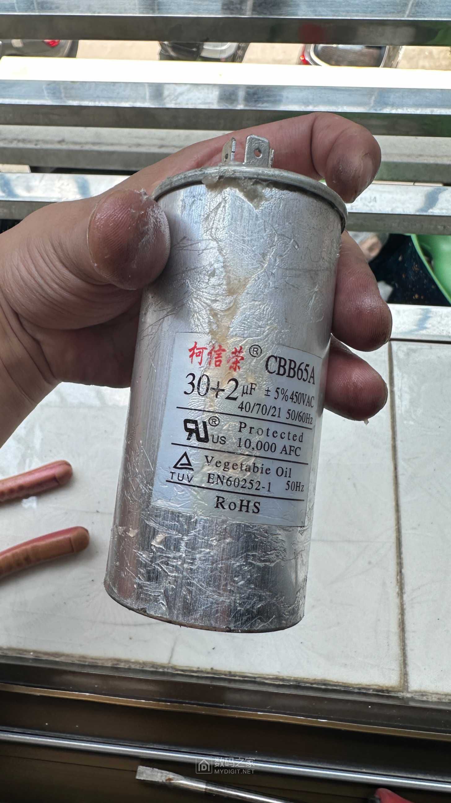

老款LG空调,故障是开启后一二下会不制冷,外机风扇不转,要重开多次,前年刚换的启动电容,看来又是电容问题,这次买好点的电容,三个脚的,拆壳发现旧电容漏油(柯信荣CBB65A/30uF/450VAC),更换后测试正常。
