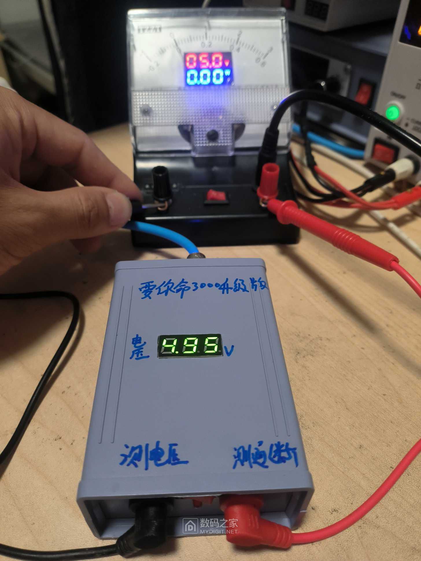

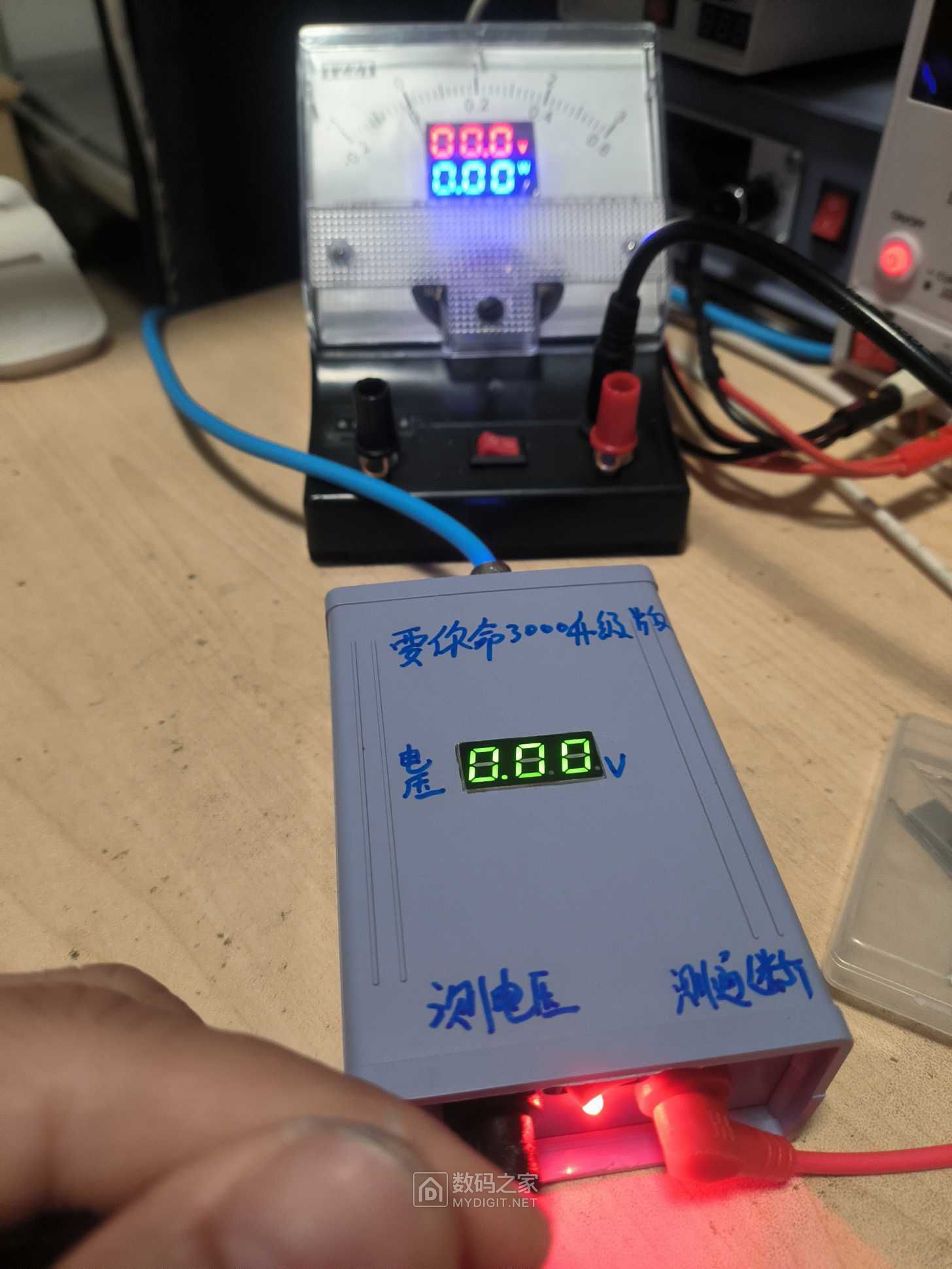

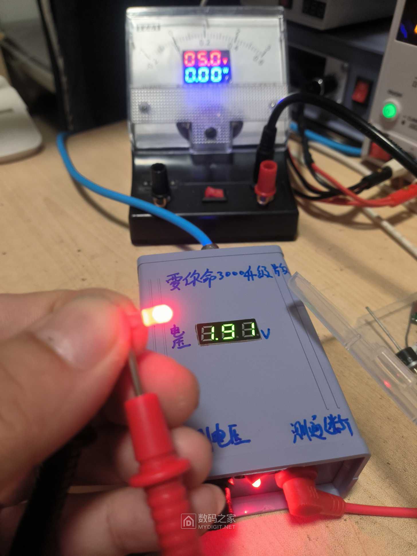

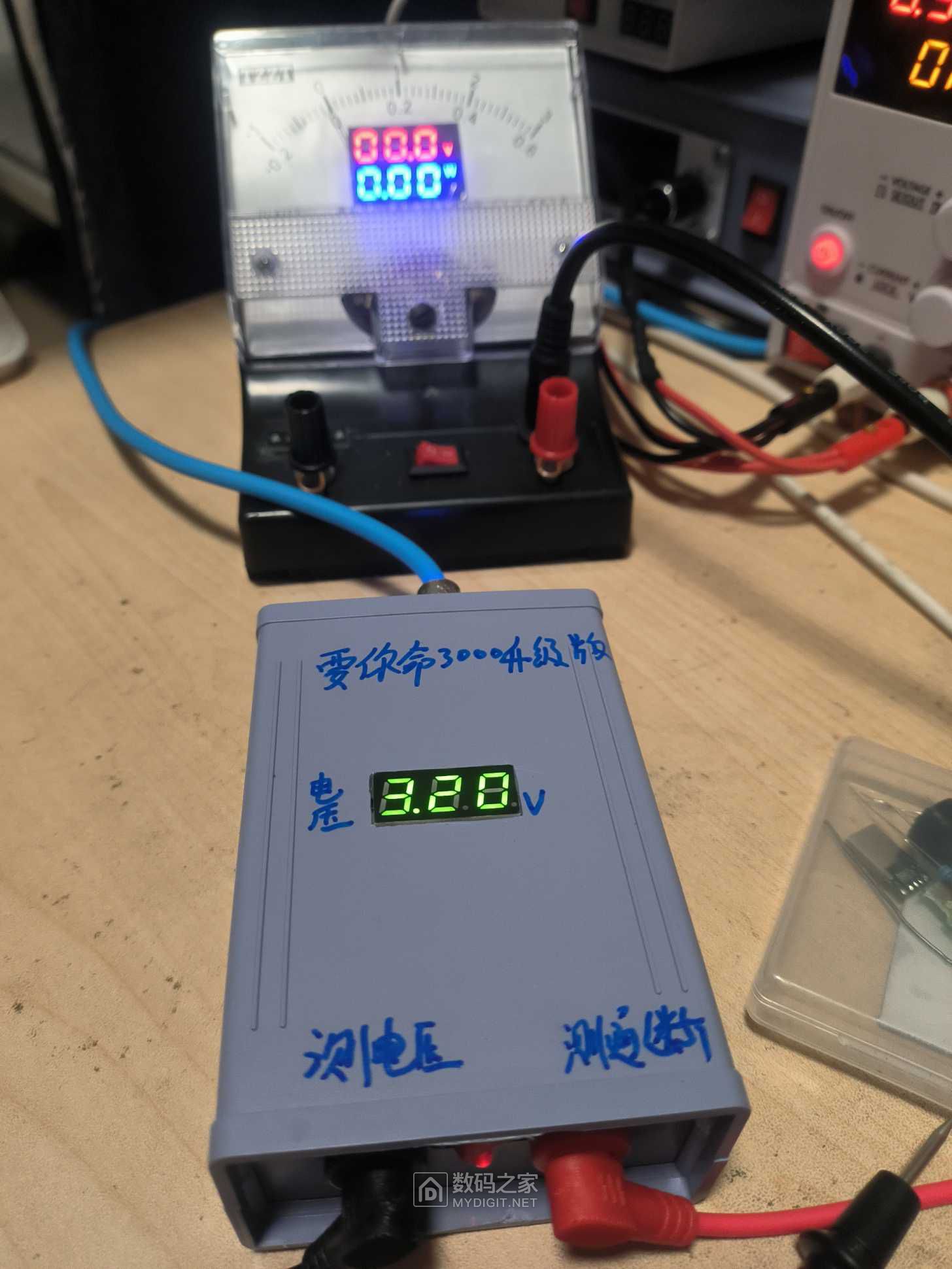

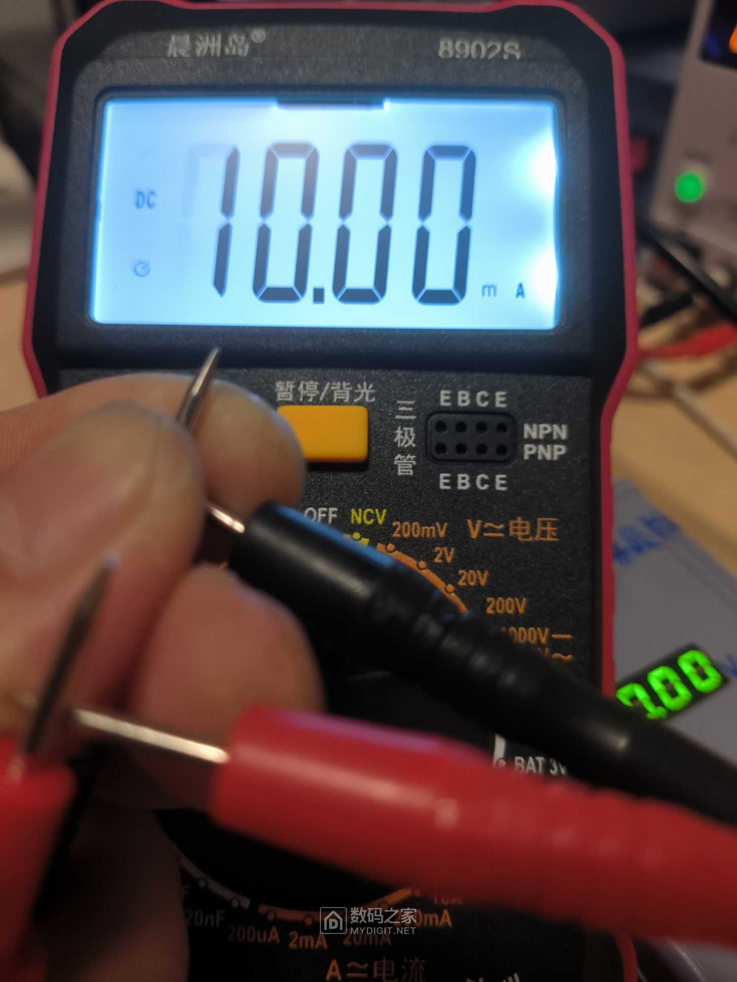

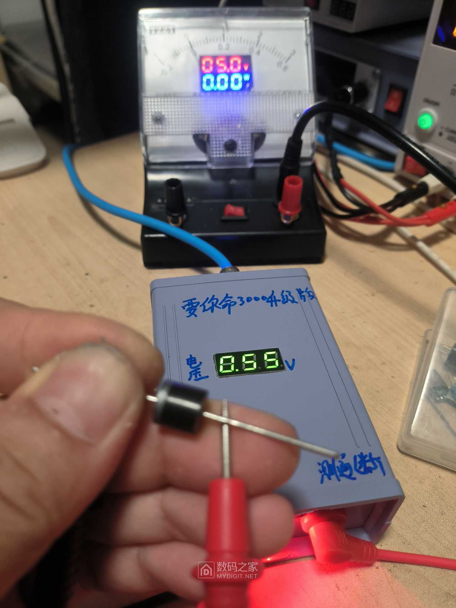

大声音乐版通断检测仪
测通断
测二极管
测发光二极管
测电压
直通电流10mA电压3.5V安全小电流
