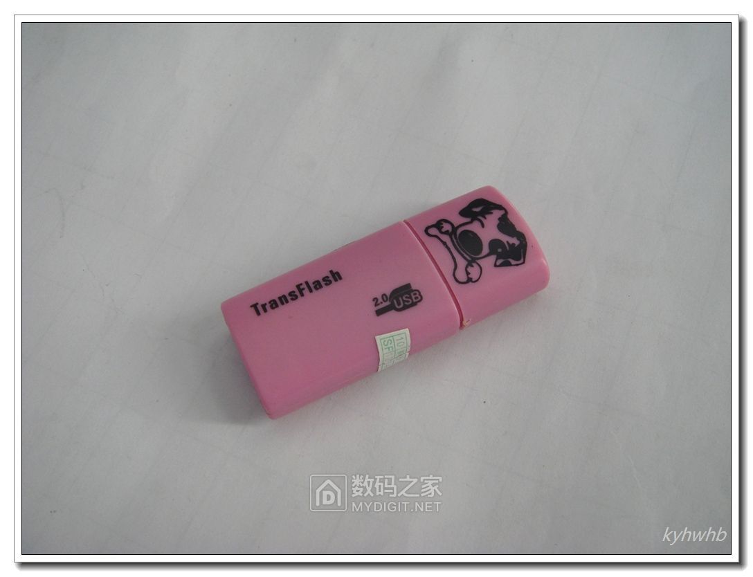

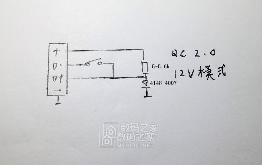

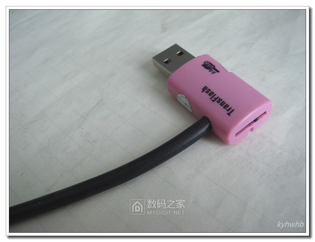

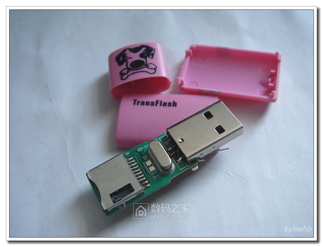

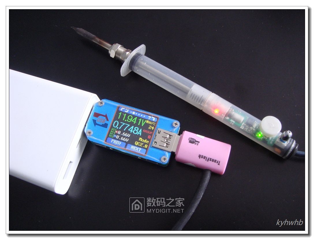

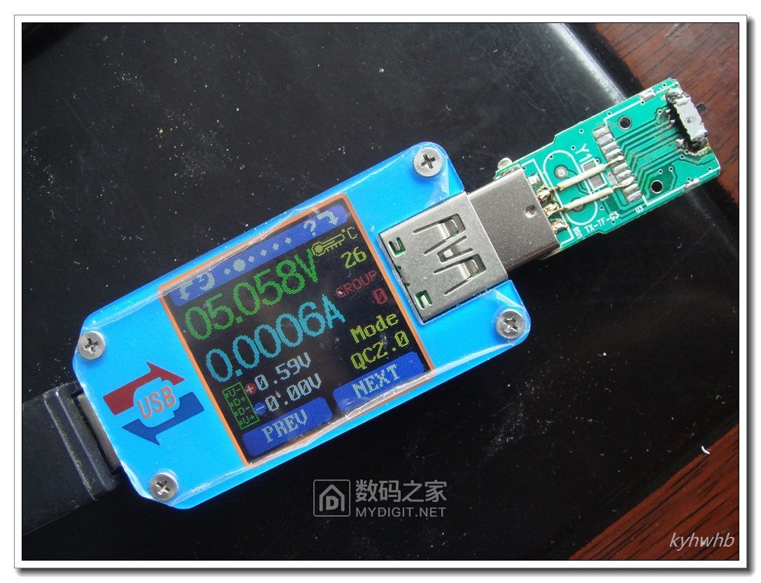

先上电路图---源于q大师的帖子(http://bbs.mydigit.cn/read.php?tid=2414051),在此表示感谢!
这种TF卡读卡器多数使用几次就莫名损坏

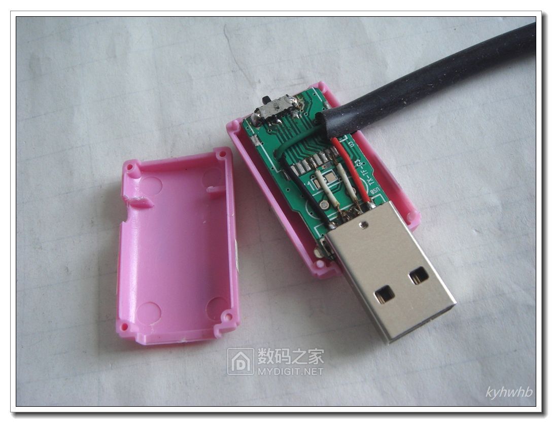

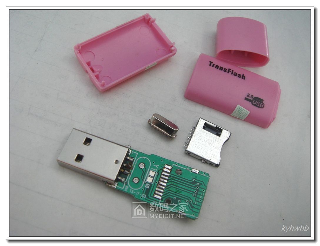

拆开

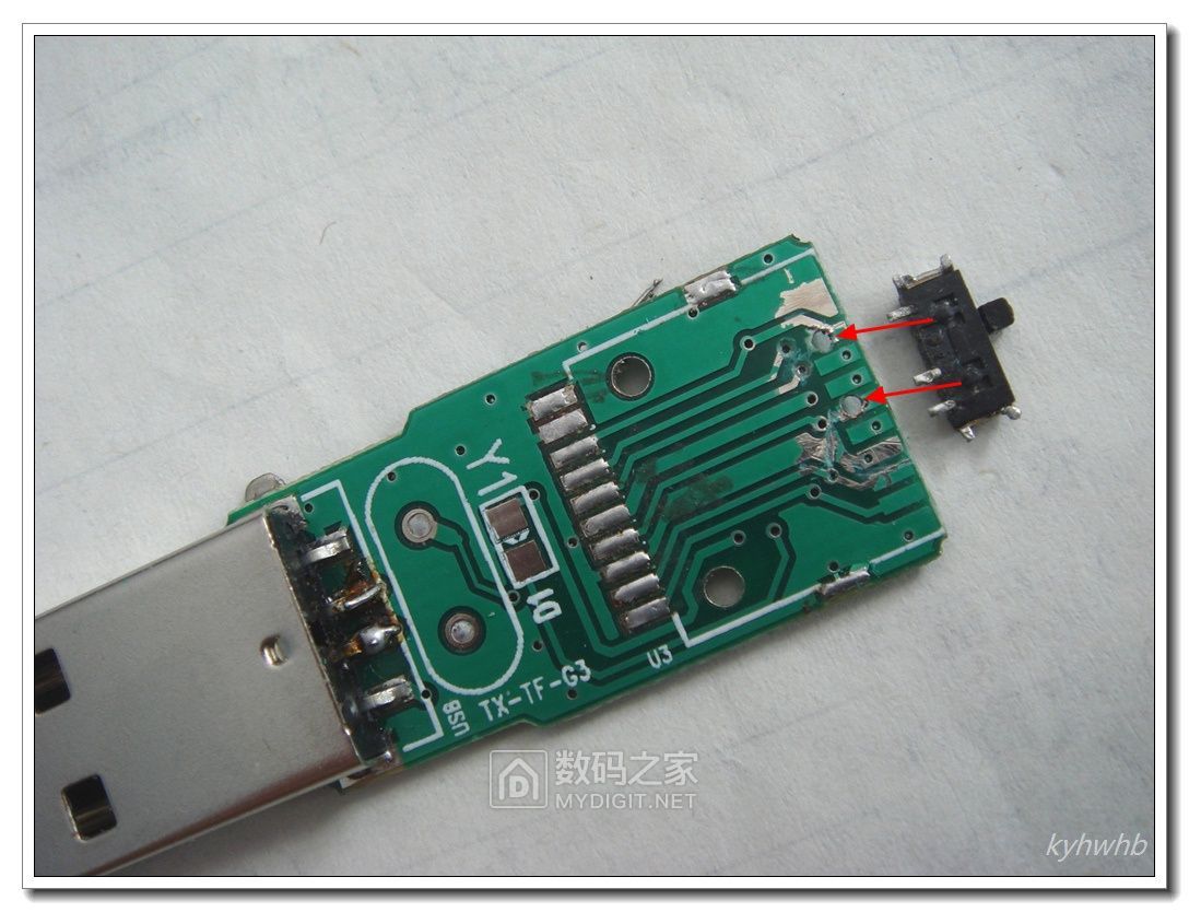

焊下卡座等

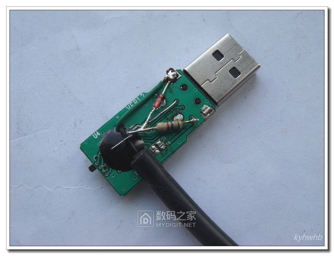

应该是最小的开关---mp3或U盘上拆下的,在尾端安排合适位置焊装

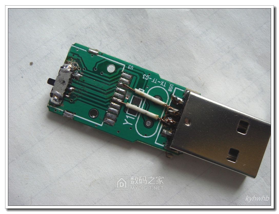

同时焊好D+D—两线

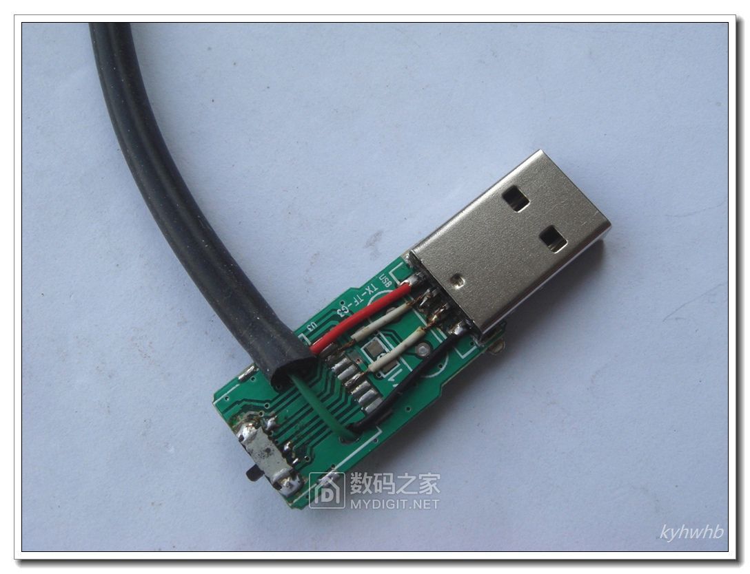

另一面就是5.6k电阻和4148二极管了,焊装的很丑了!

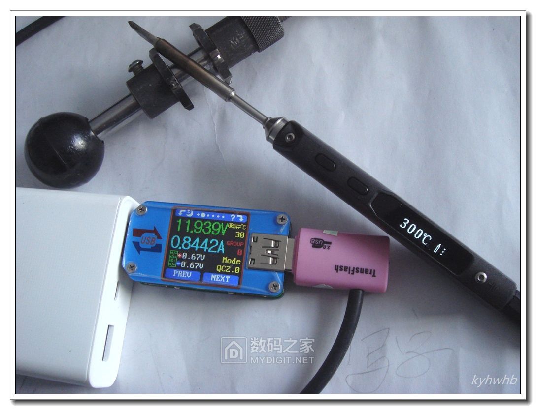

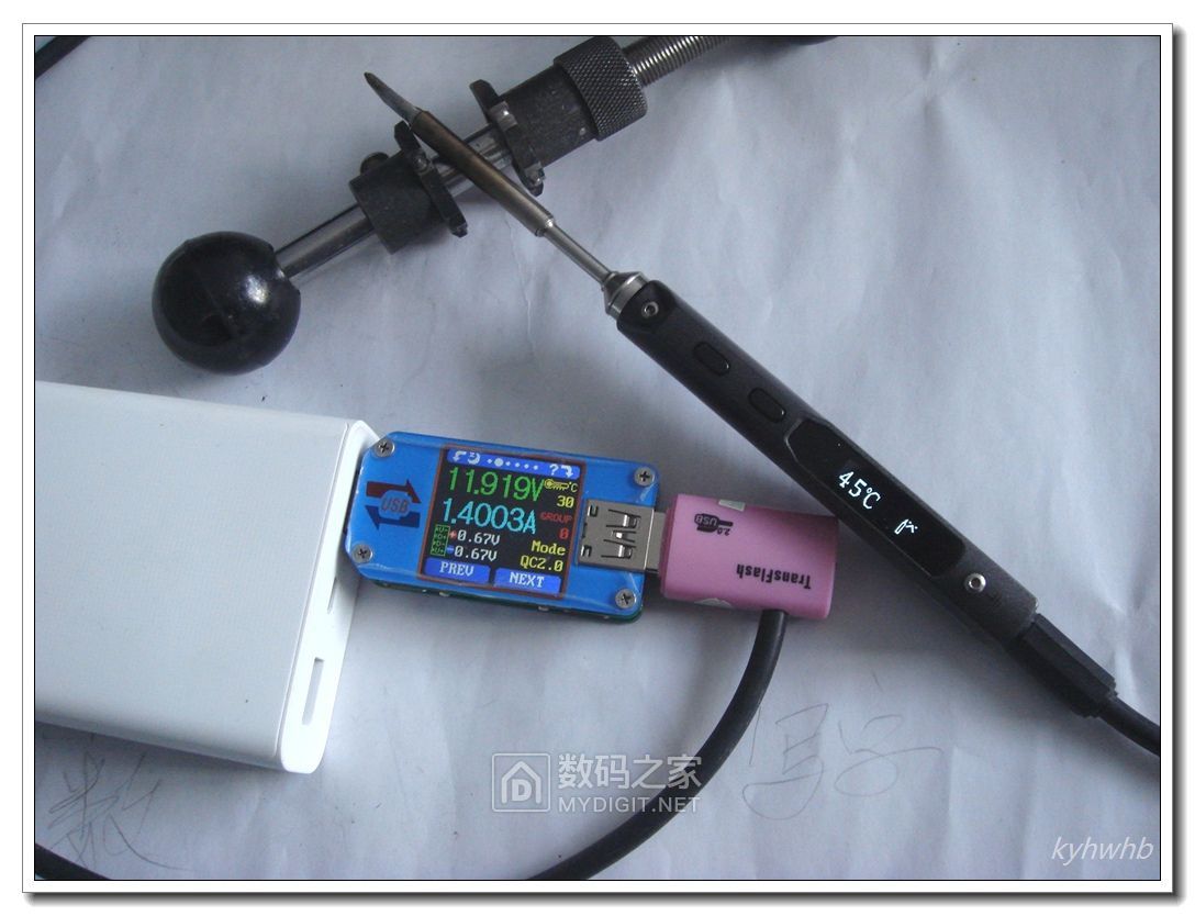

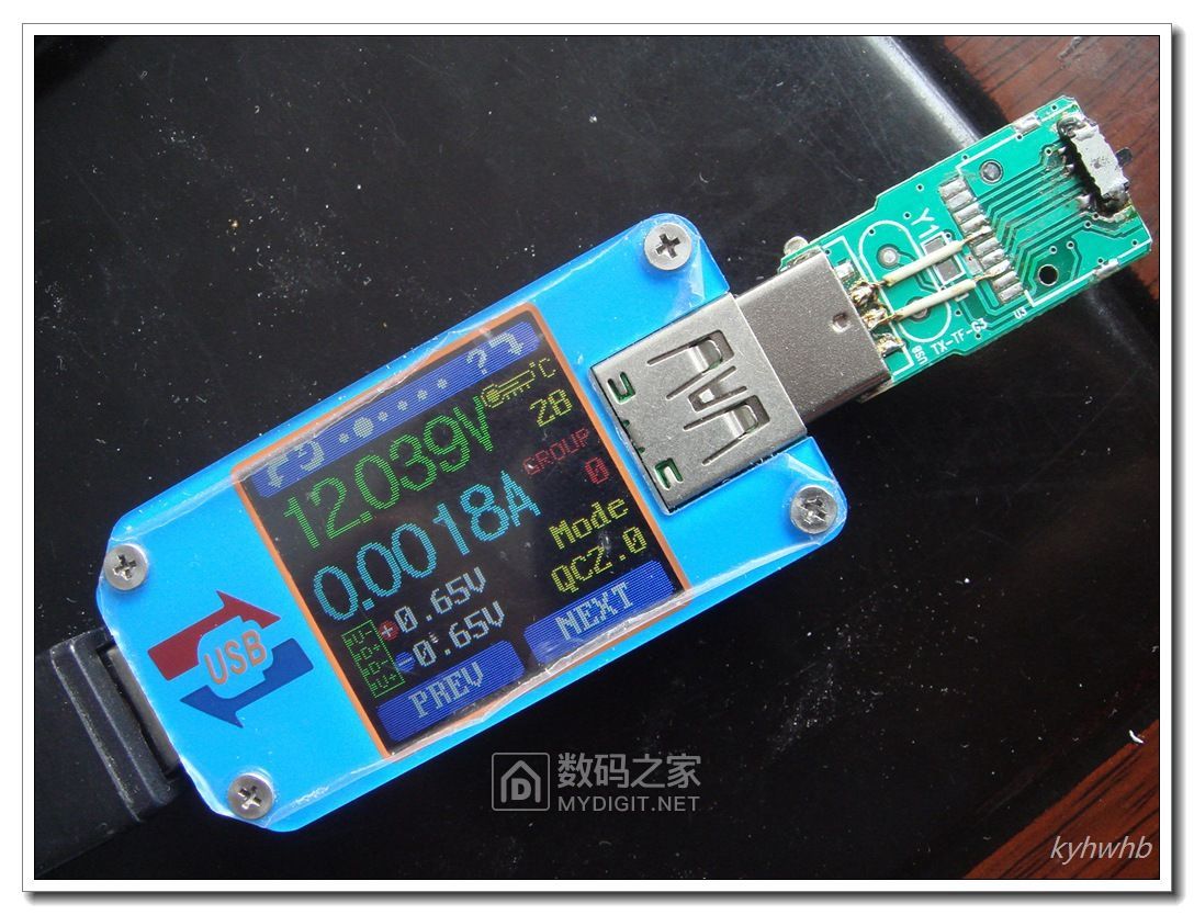

接QC3.0充电器上试试
可以输出12V电压

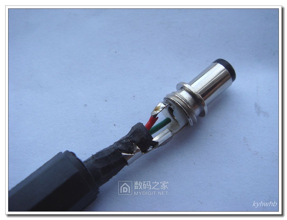

硅胶线芯线穿过电路板两个过孔后焊接
绿线是多余的,过孔焊接是为了增加外线强度

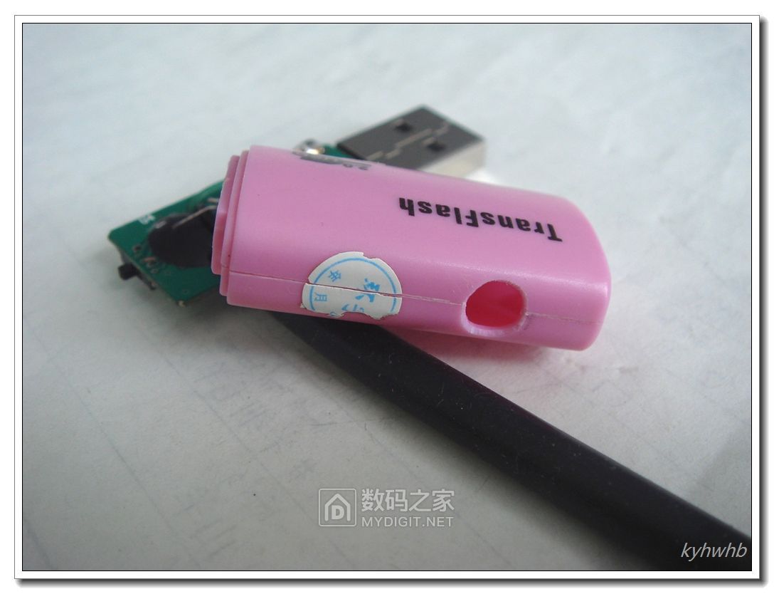

外壳侧面开孔

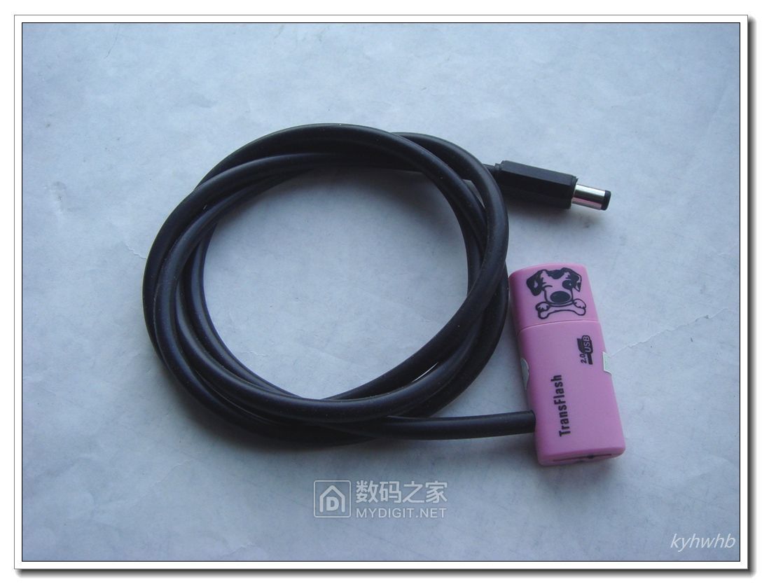

装配
完毕

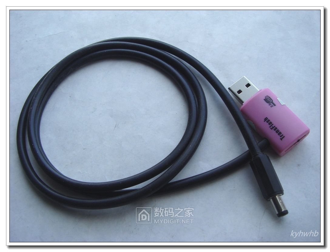

硅胶线另一头焊装DC插头
一米长的硅胶线
小米移动电源2C可以使用

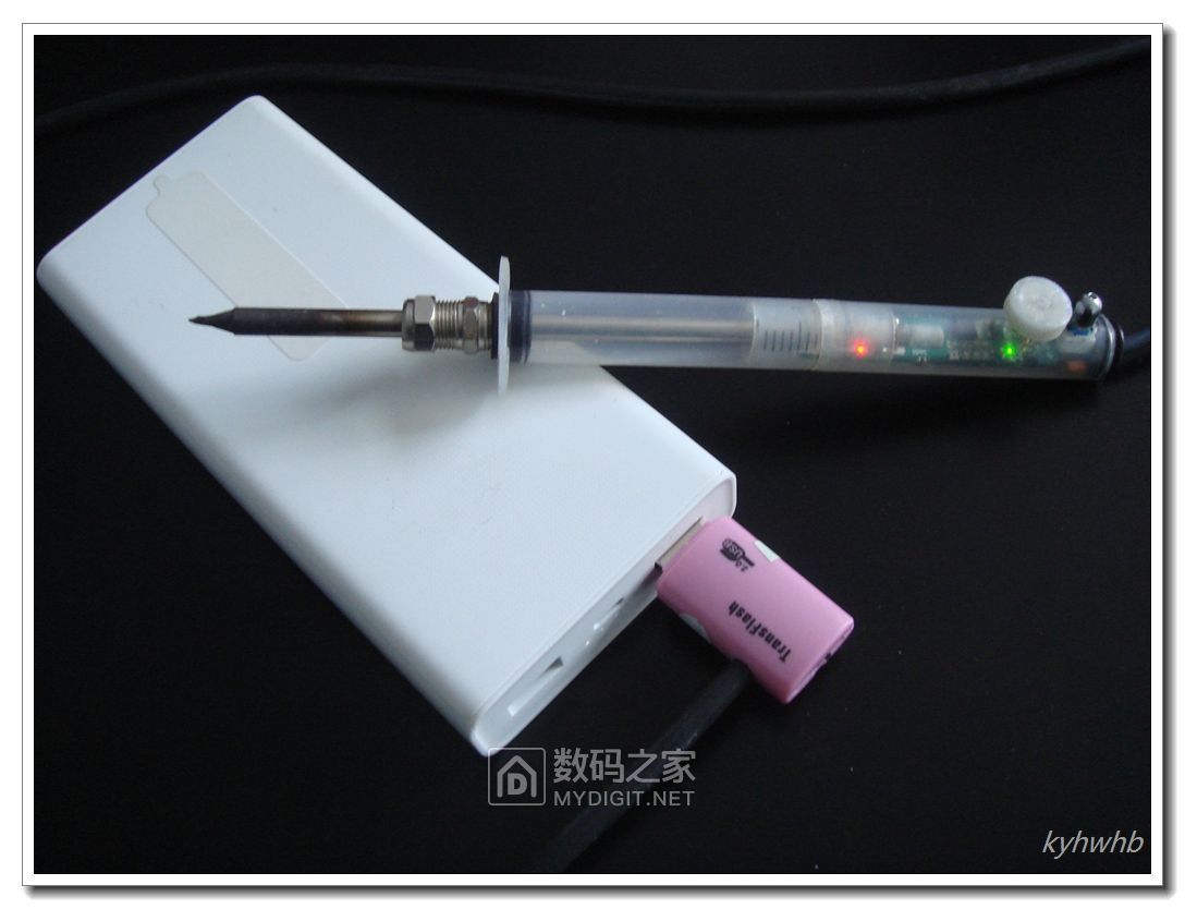

针管T12电源线取自鼠标线线阻比较大,电流上不去,效果不好
直接接这个烙铁看看
功率能达到18W左右,应急使用还可以
收起备用

才十八瓦,回温堪忧啊!

有人手工画图,电脑打字,还把元件焊的那么销魂:lol:

这个得充电宝支持qc才行吧。

T12外壳貌似是用针筒做的:lol:

哈哈,白瞎你这烙铁了,焊工的确很丑:titter:

这个东东9V 20V电压点测试不出来,还是要把电路设计好一点的,论坛里有一个用小单片机控制的就很好
