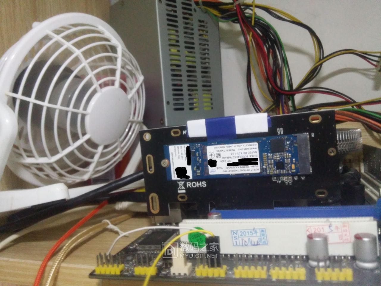

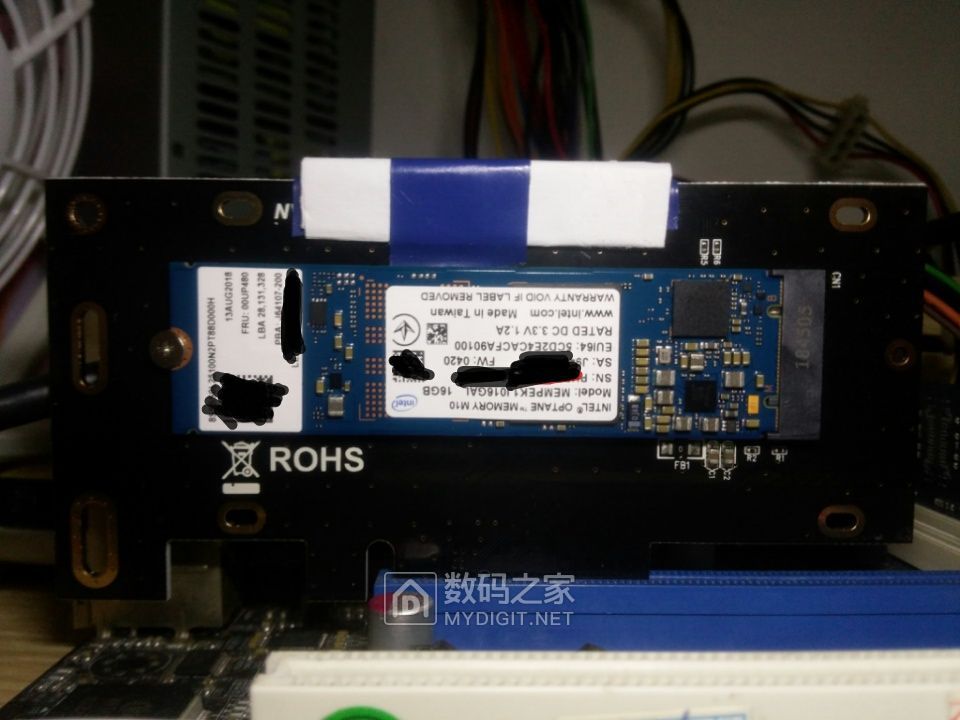

拒绝云装机。
win7系统打nvme补丁,m.2转pcie转接卡,插上就能识别。
测试
大文件写入180MB上下,小文件不知道。
大文件读取350MB上下,小文件不知道。

控制器发热相当大,待机状态下都摸不得,拷贝文件烫伤走起...
3d xpoint颗粒读写发热量比较大,长时间使用基本上要来个风扇散热了。

放心吧,就那点温度算啥
发表于 2019-5-24 08:43:37 | 显示全部楼层
怕烫上硅脂片加散热片
