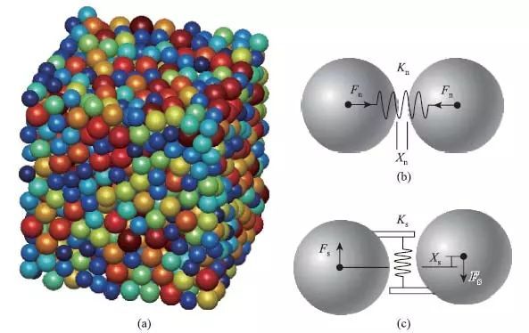

线弹性模型示意图
离散元法通过堆积和胶积一系列具有特定力学性质的颗粒来构建岩土体模型。

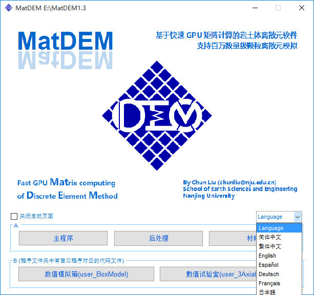

MatDEM启动界面

基于常用的MATLAB 语言,MatDEM 提供了强大的二次开发功能,可以方便地构建适用于各类问题的数值模型。通过与专家学者的合作开发,不断地促进软件的通用化和专业化。目前,软件可以模拟大多数的地质和岩土工程问题。在各领域专家的帮助和支持下,作者制作了20 余个应用示例,包括离散元试验、动力作用、边坡与滑坡、岩土工程、多场耦合等,取得了良好的初步应用。为了更好地提供支持服务,我们建立了MatDEM 网站http://matdem.com。基于网站访问数据,软件已提供六种语言支持。在专家的建议和支持下,作者撰写了这本中英文教材《地质与岩土工程矩阵离散元分析》,中文版由科学出版社出版,英文版将与Springer出版社联合出版。本书配有相应的教学视频,软件和教学视频均可从MatDEM 网站获取。

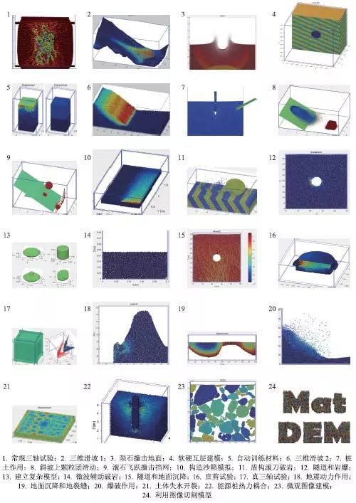

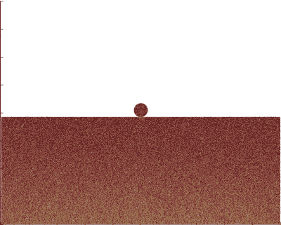

陨石撞击地面过程图(StressZZ)
第二部分为实践篇。第6 章主要结合桩土作用、隧道建模和盾构滚刀破岩三个示例,详细地介绍MatDEM 的建模和数值模拟的常规步骤,建议在阅读完此章节后,再阅读实践篇的其他章节。第7 章以直剪、扭剪试验和真三轴试验为例,重点介绍通过函数来构建部件,并拼合整体模型,以及如何建立三维复杂裂隙和节理。第8 章以三维滑坡建模为例,介绍如何利用数字高程数据构建复杂的三维模型。第9 章介绍动力作用数值模拟,包括陨石撞击地面、矿山斜坡爆破和地震动力作用。第10 章介绍高级的自定义参数和二次开发功能,实现了地面沉降、微波辅助破岩、能源桩热力耦合等复杂的多场耦合过程数值模拟。第6~10 章由简单到复杂,共介绍了13 个应用示例。通过修改和综合应用这些示例,可开展各类地质和工程问题的数值模拟,并辅助分析和解决各类科研与工程问题。

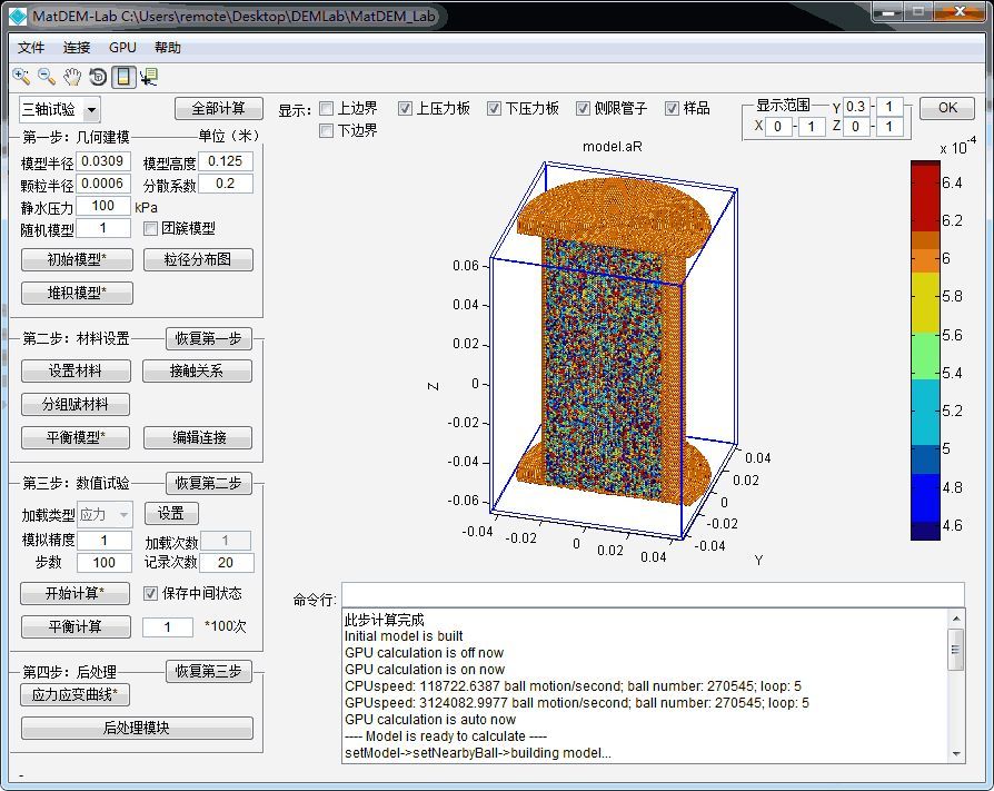

数值试验室对应于user_3AxialNew二次开发示例
基于二次开发代码生成的MatDEM离散元实验室,可用于岩土体宏微观研究。目前已提供单轴压缩,侧限压缩,直剪,扭剪,常规三轴和真三轴等试验的数值模拟功能。右下方命令行处可见,MatDEM每秒完成310万次颗粒三维运动计算(目前最快达到2000万次)。
