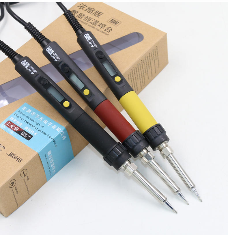

后来在淘宝上找到了这样一类的烙铁,见图
关键字:不凡,创新高
但是问了很久,没有卖外壳的。(有没有大佬能搞到外壳?)
然后最近看到坛子里那个彩屏T12,又燃起了这个想法,正在画2.0版本,基本上画好了80%。
既然原来外壳太麻烦,那我就换透明的嘛,所以决定用亚克力管做外壳,也免去开窗的烦恼了。
看看大家的积极性高不高,一起来讨论下用按键还是触摸还是编码器还是拨轮开关。顺便外壳有没有更好的方案!(PCB我能画,程序我能写,但是外壳我搞不定呀)

按键的话还是用实体按键吧,毕竟干活的时候手持烙铁各种操作,触摸一搭上就有效了,按键需要一些力度才行,至于使用拨动开关应该是可以的,进一步提高了操作的简易性,拨动开关长按开关机,来回波动调温度,调解完温度按一下确定,否则温度保持不变,防止误触,不知道程序上能不能做到。

所以来问问坛友,有没有好的想法,能不能搞得到我图上发的那种外壳,我就可以做适配了
