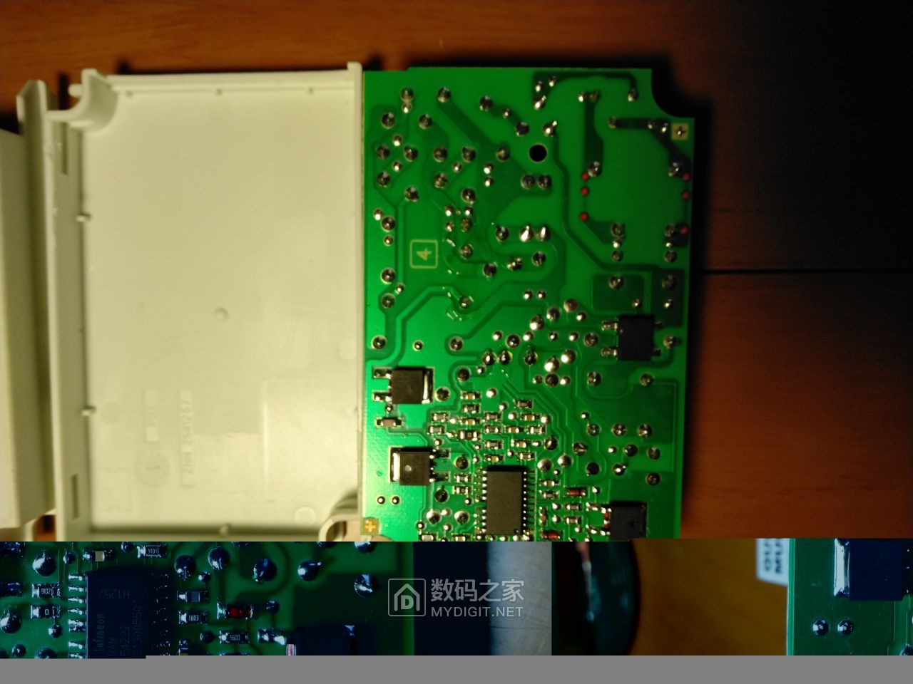

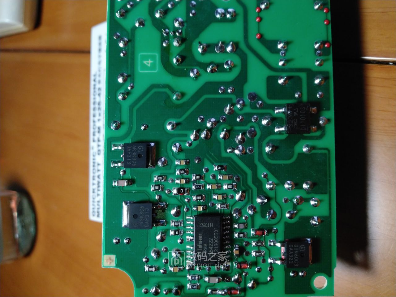

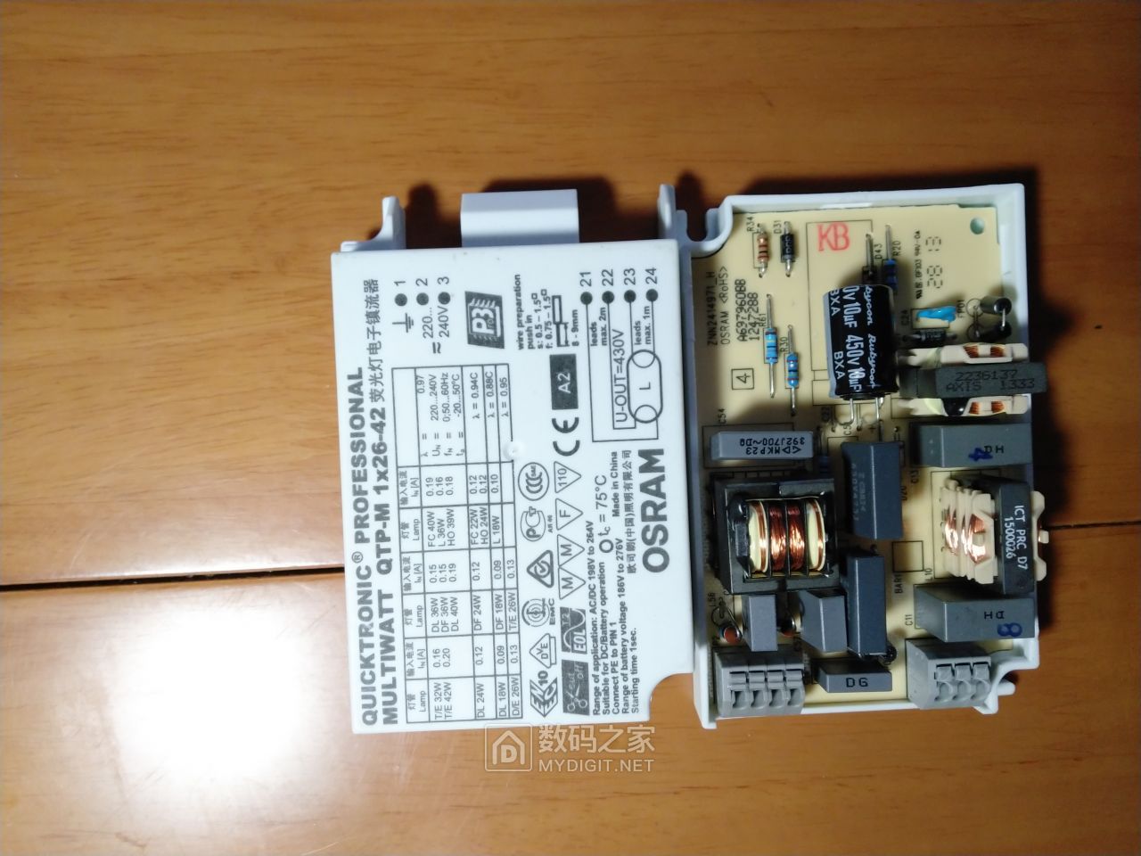

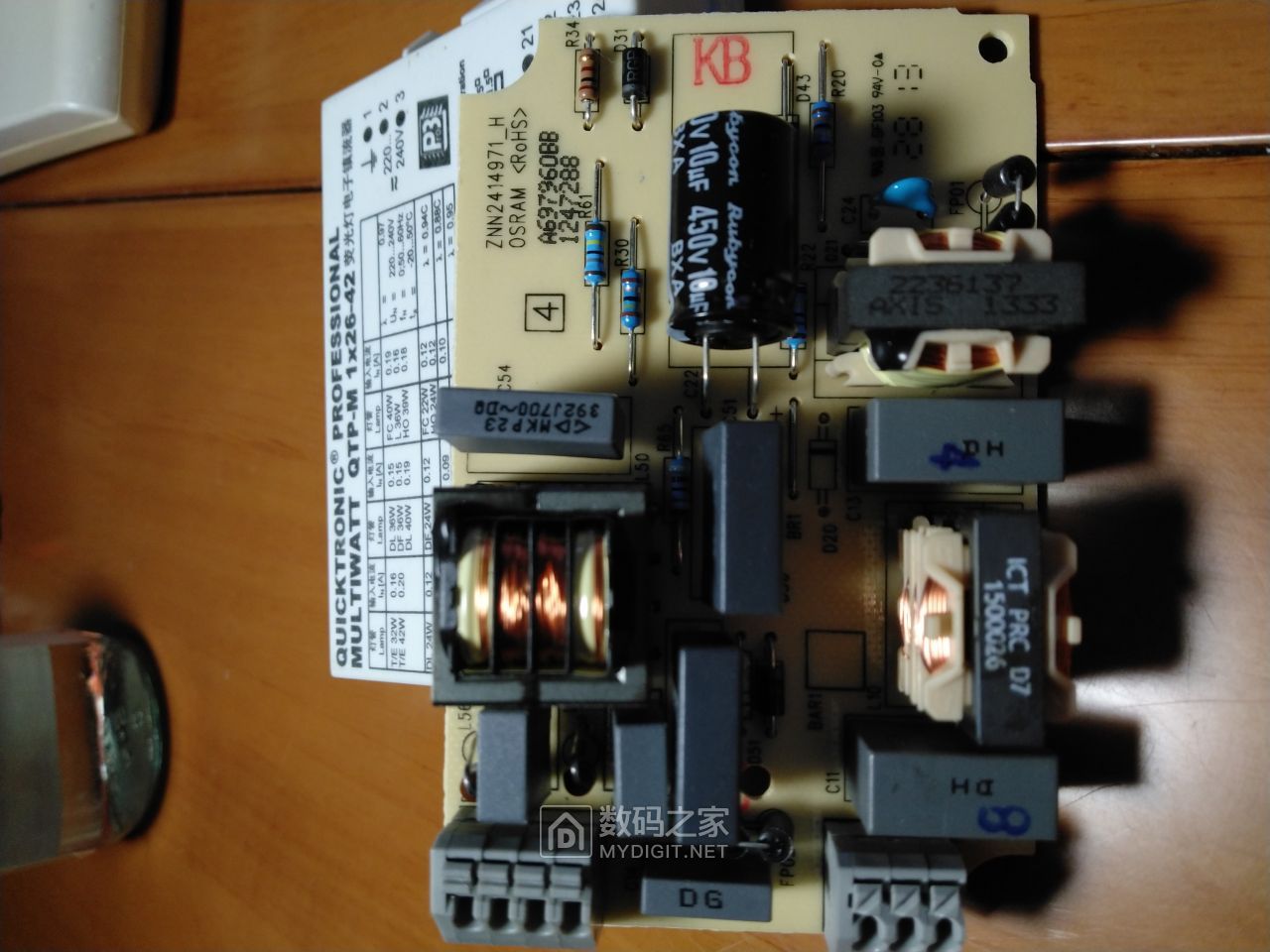

咸鱼买了两个,一个好的,一个点亮后就灭,然后再点亮,无限循环……工作时,镇流器滋滋响,声音不大。

发表于 2019-10-27 12:31:56 | 显示全部楼层
一般不会啊,这种有故障自锁保护的。。。
你互相交换下灯管试试。。。不行就是哪个原件不稳定了。。。
 楼主| 发表于 2019-10-27 19:36:39 | 显示全部楼层
应该是某个原件不稳定,接电连接灯后,电路板上滋滋响,原件结合紧密,判断不了是哪个,感觉像是电感吧

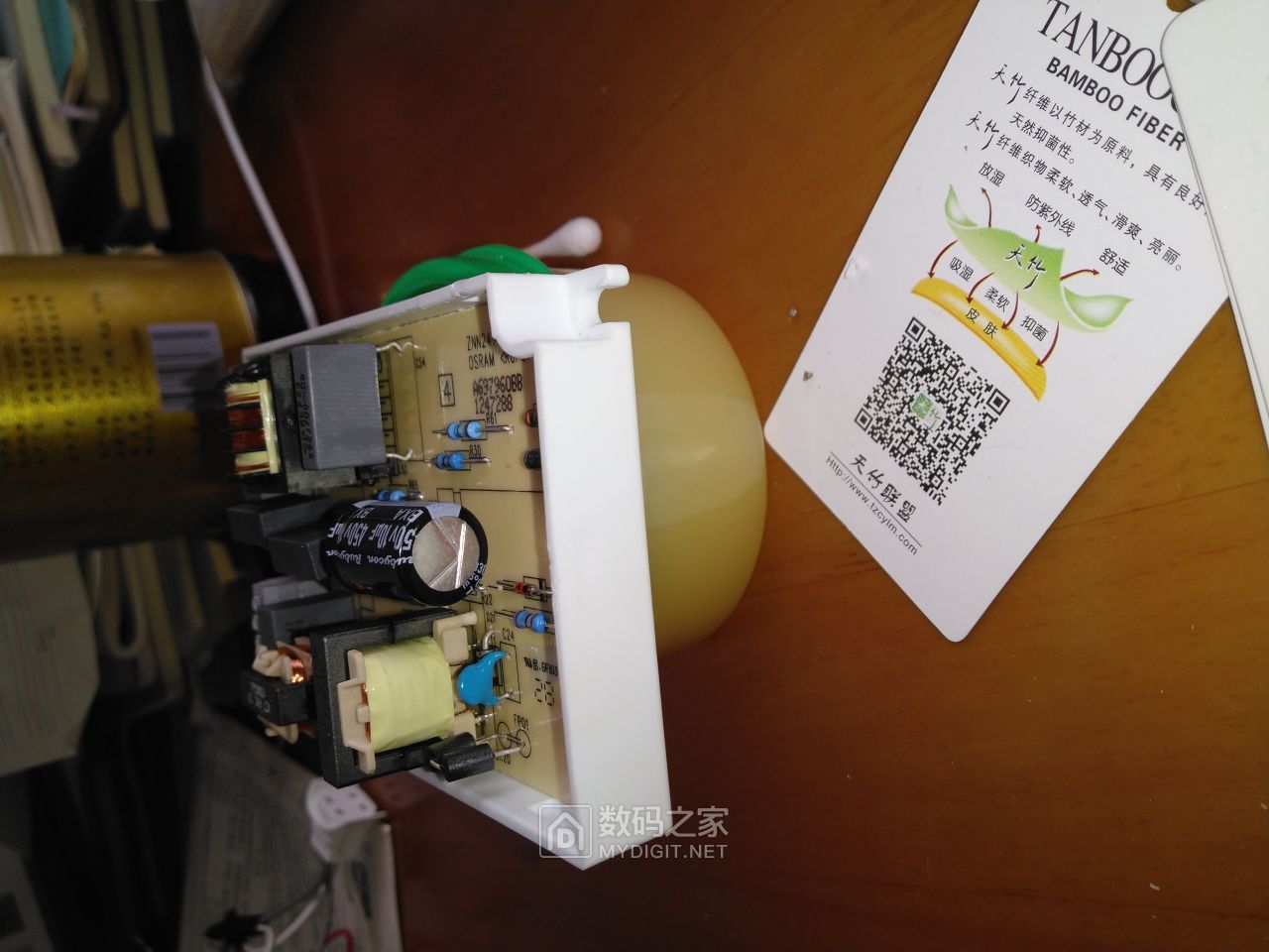

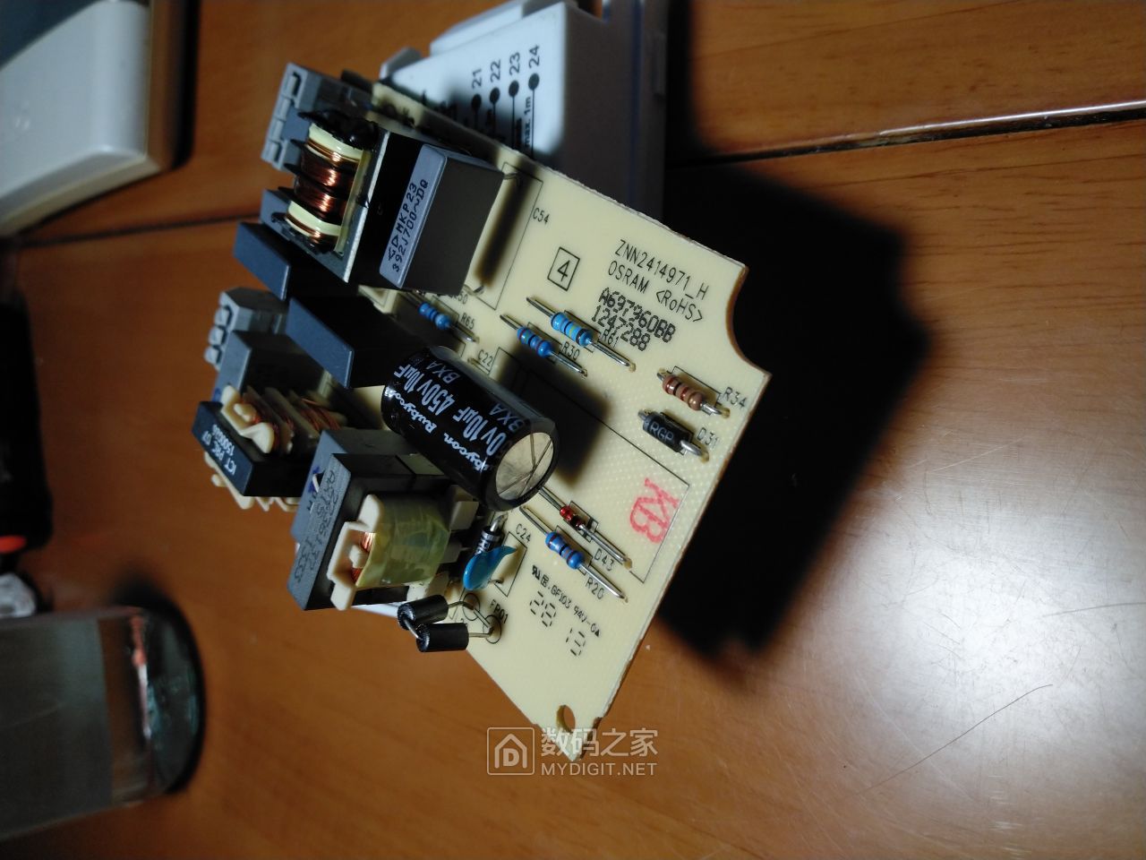

发表于 2019-10-27 21:14:28 来自手机浏览器 | 显示全部楼层
电容好像鼓包了
发表于 2019-10-27 21:32:23 | 显示全部楼层
450v10u那个   鼓包了。
 楼主| 发表于 2019-10-28 11:10:14 | 显示全部楼层
没有鼓包,拍摄角度问题。

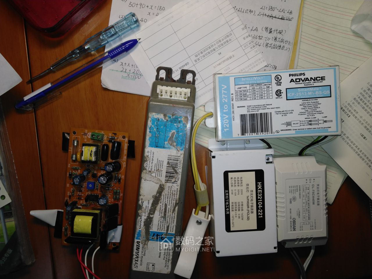

 楼主| 发表于 2019-10-29 21:09:59 | 显示全部楼层
品牌的,有这几个,呵呵。
