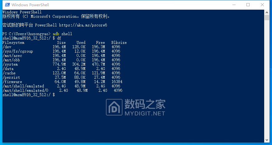

2. 到手USB插上电脑就能连接ADB也太方便玩了,可以开始用adb命令装app了呀

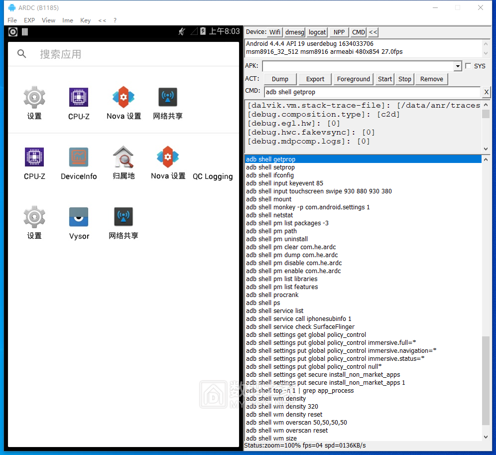

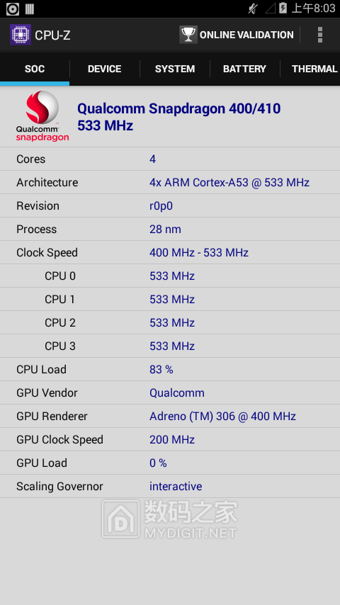

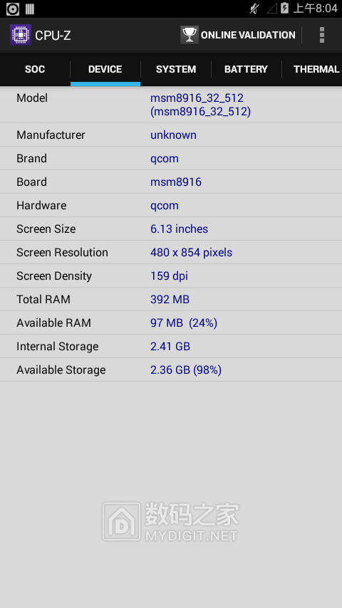

3. 设备系统安卓4.4.4,还不支持scrcpy,那就装个ardc来用一下吧,百度一个来装上就可以了

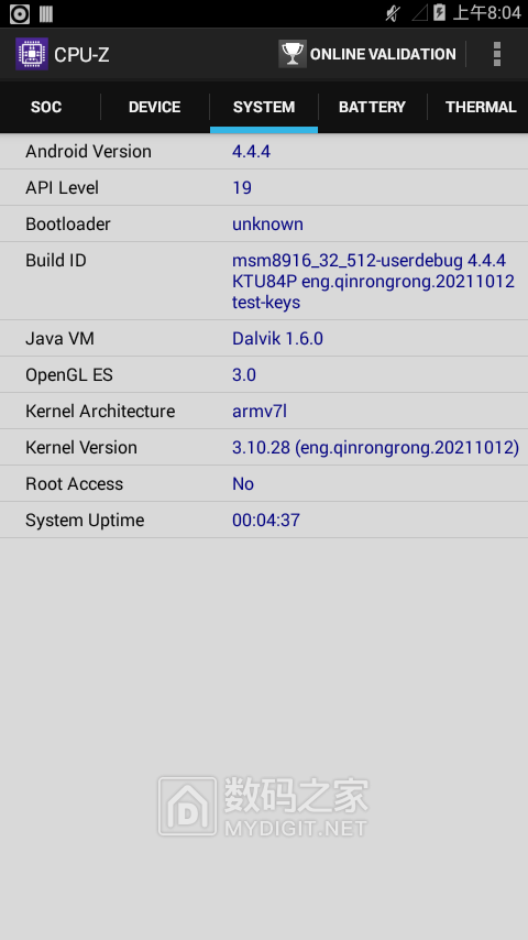

4. 设备当然要看一下硬件配置,装个cpu-z给大家看一下,内存贼小

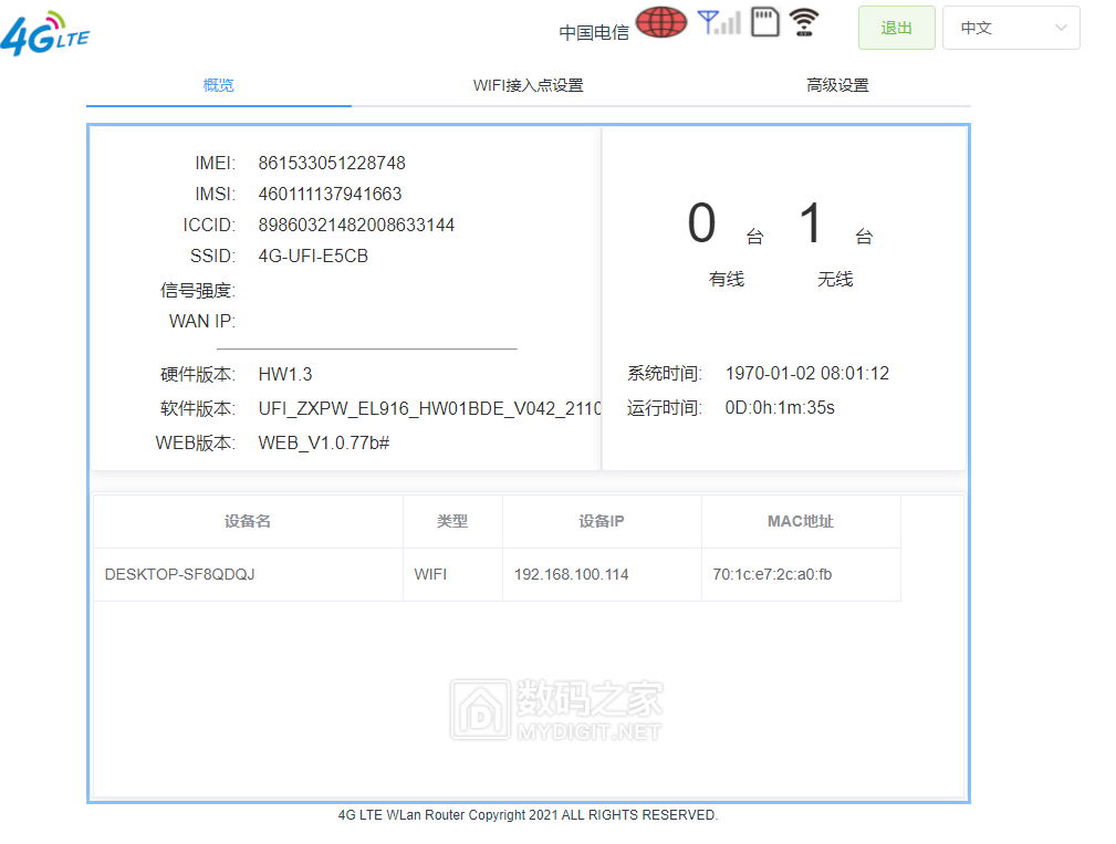

5. 连接后台看一下吧

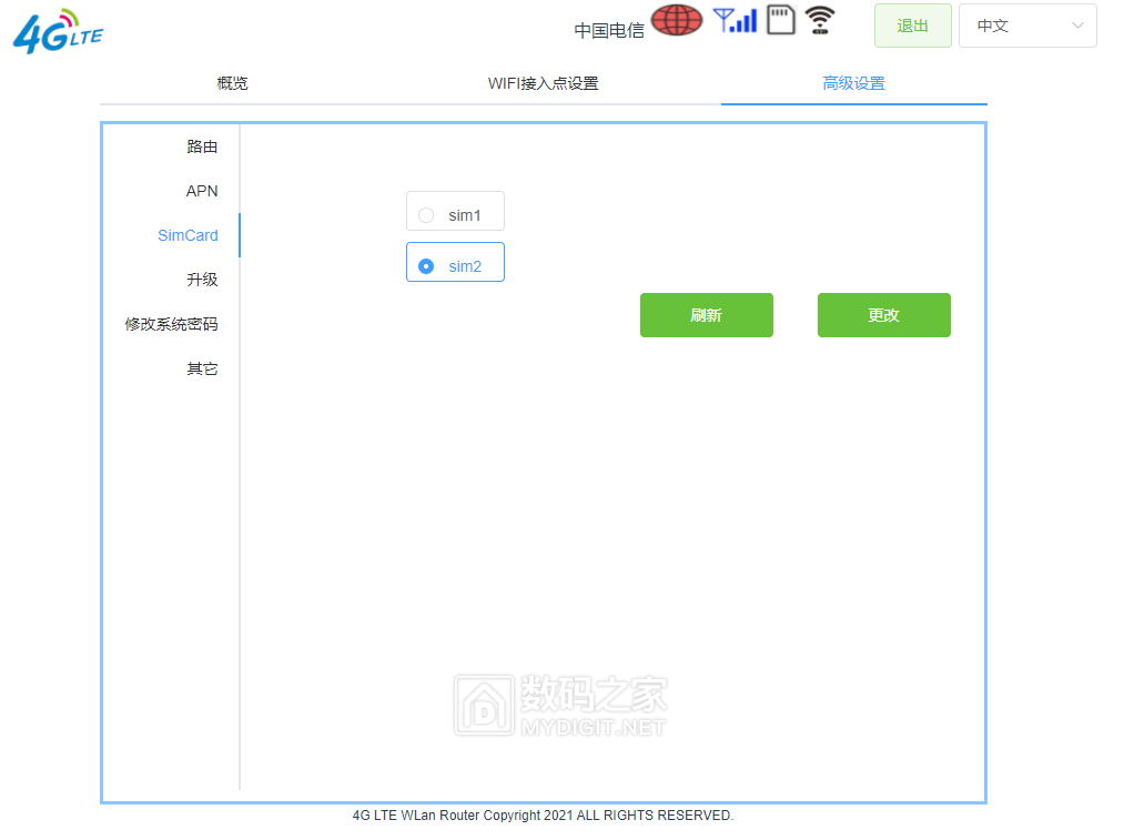

6. 来看看切卡页面

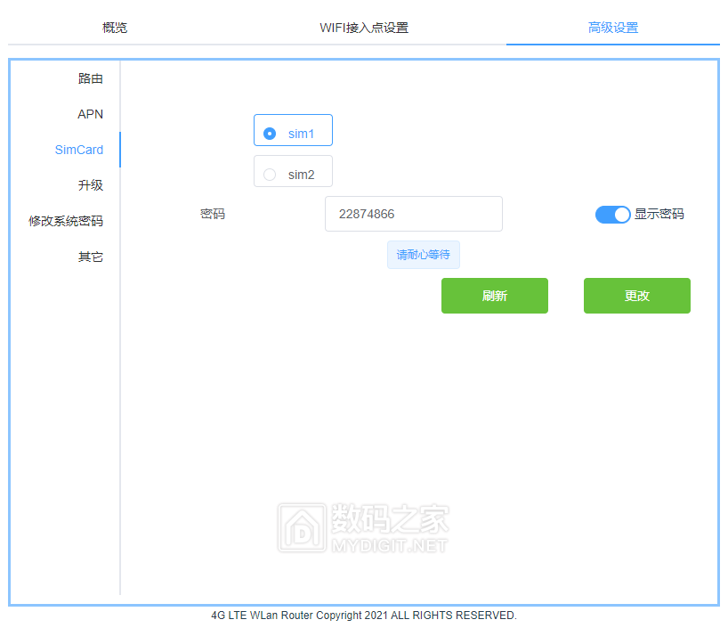

7. 显然SIM2卡是默认的eSIM卡,接下来就破解切卡密码吧,以下是破解方法

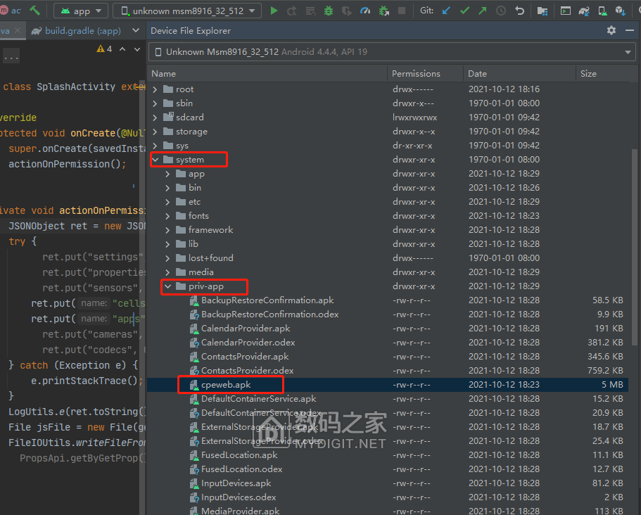

首先把安卓上关键的APK请到电脑上,使用adb pull命令就可以,我用的是android studio 可视化操作

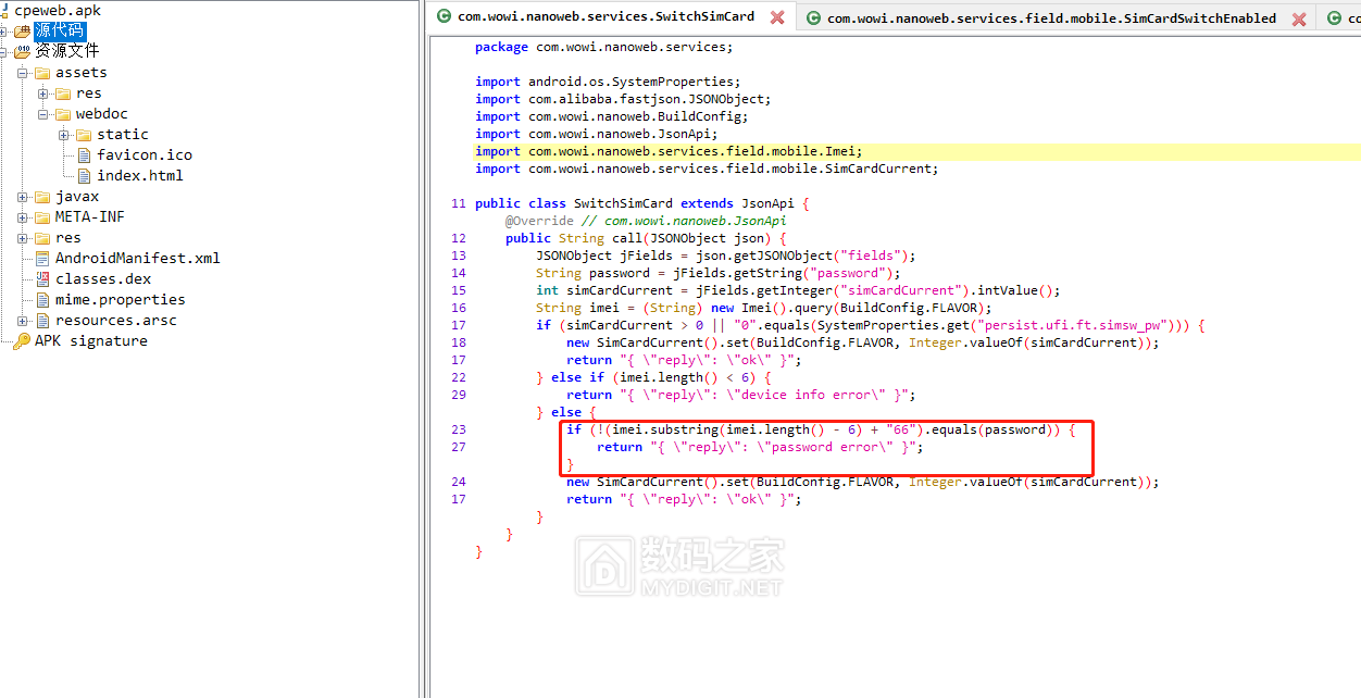

8. 接下来就是jadx对cepeweb.apk一顿反编译,关键代码水落石出了
9. 这个代码就看得懂了是吧:密码=imei.substring(imei.length() - 6) + "66"到底是什么意思呢,就是IMEI的后6位再+66
比如我的IMEI是861533051228748
我的密码就是:22874866
迫不及待的输进去看看吧:
10.果然成功了呗,商家学聪明了,现在没有固定密码,一机一码,哈哈
那么问题来了,IMEI去哪里查呢,后台首页有的,机器壳子上也有,好了,密码破解完成

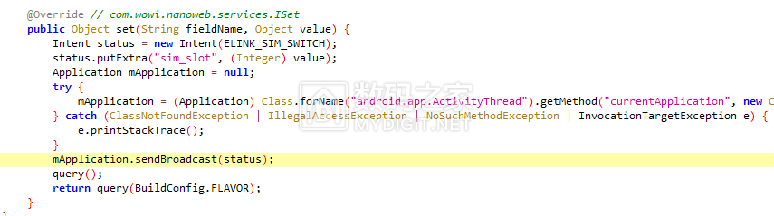

11. 当然这只是破解方式之一,我们既然反编译了,自然可以绕过密码看看是怎么实现的,其实就是发了个广播消息,
应该是有另外的服务去执行具体操作,我们模拟他发这个消息也可以实现
