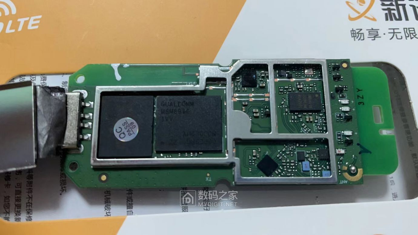

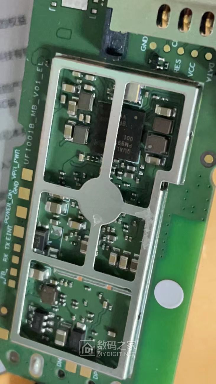

硬改方法:吹掉esim,卡槽GND引脚飞线接地即可:lol:
话不多说,直接上图片
开箱:
内部,wifi天线都省了,有够偷工减料的
(这个是改完以后拍的,卡槽旁边就是esim)
开盖,爪机渣像素,拍不清楚
