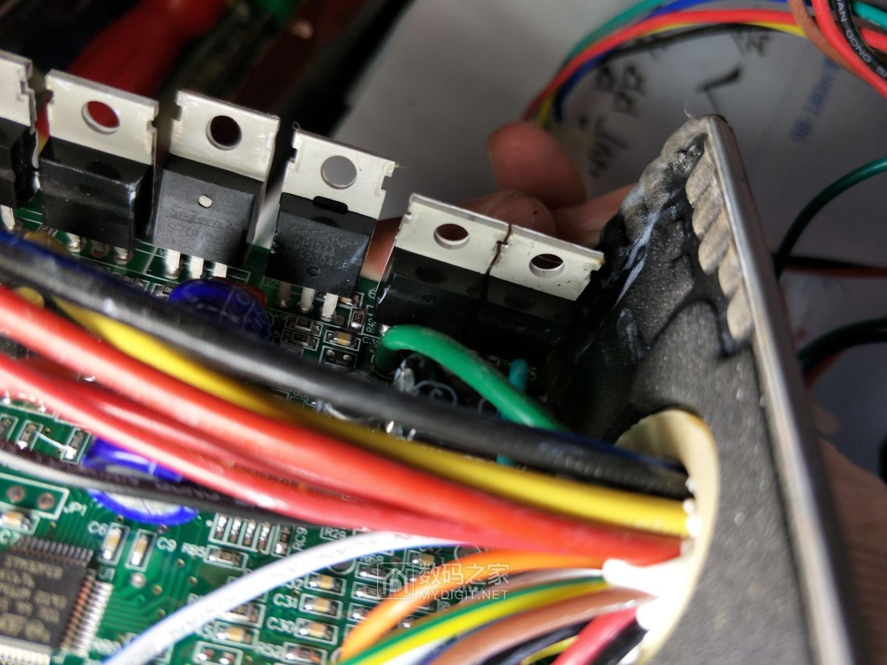

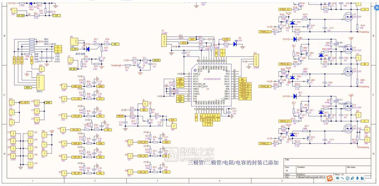

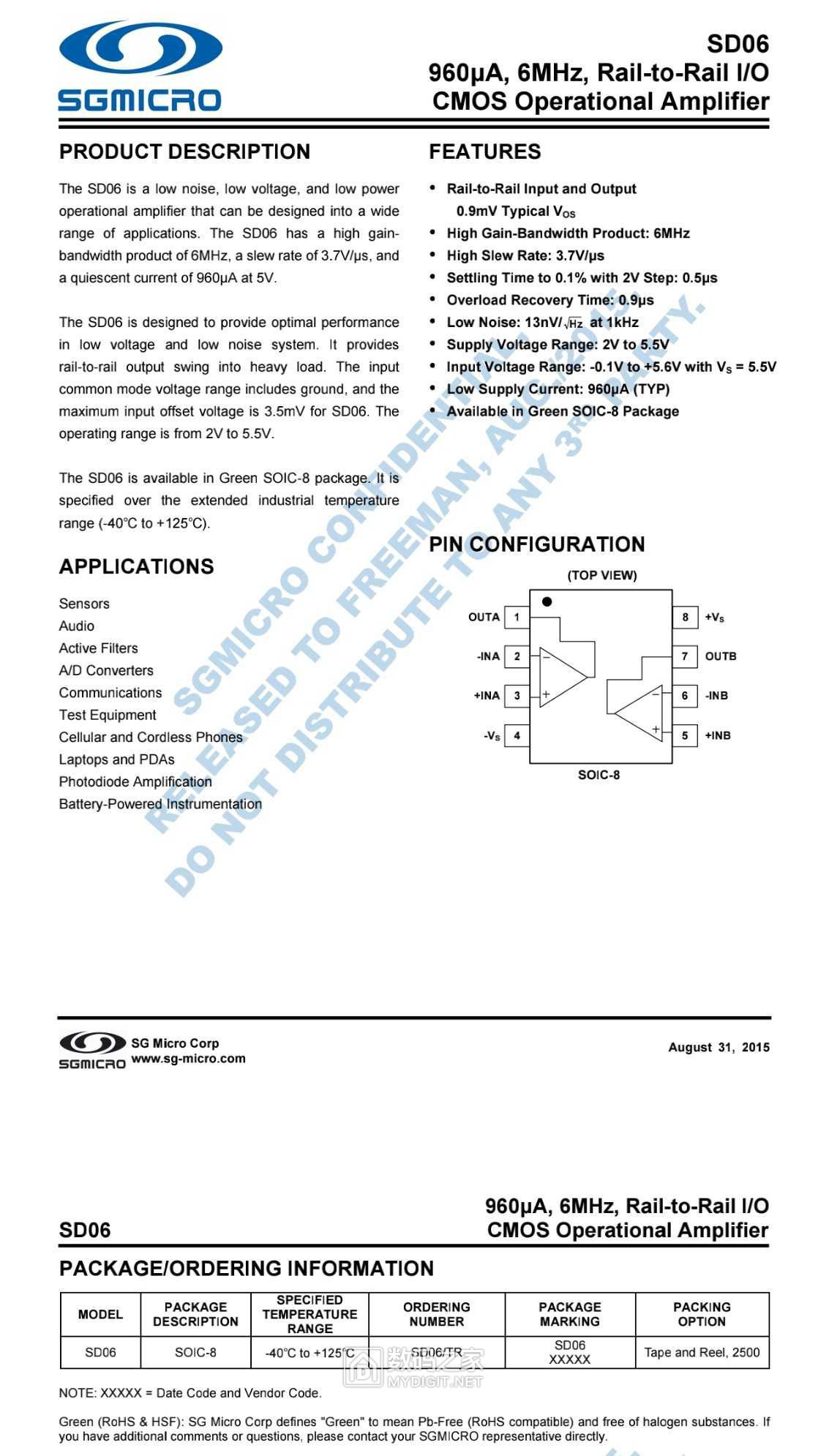

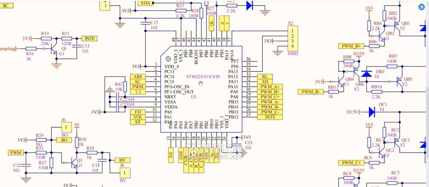

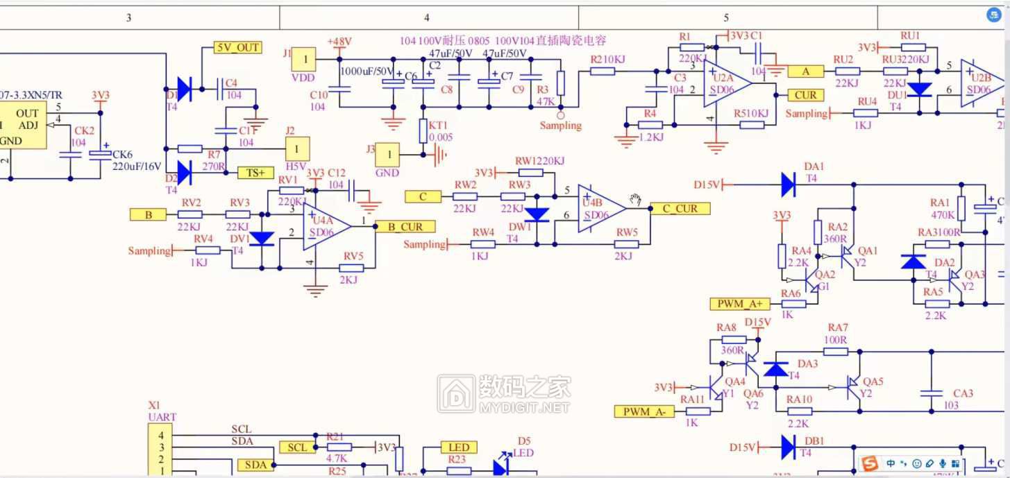

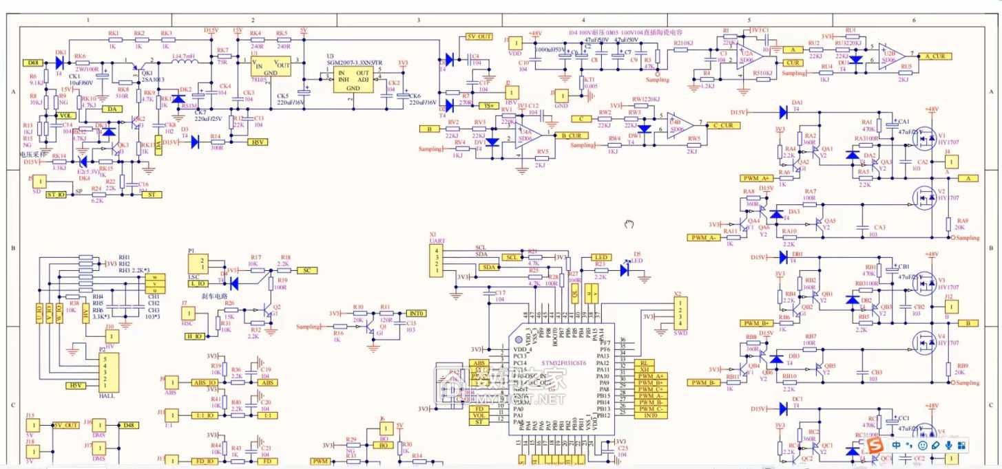

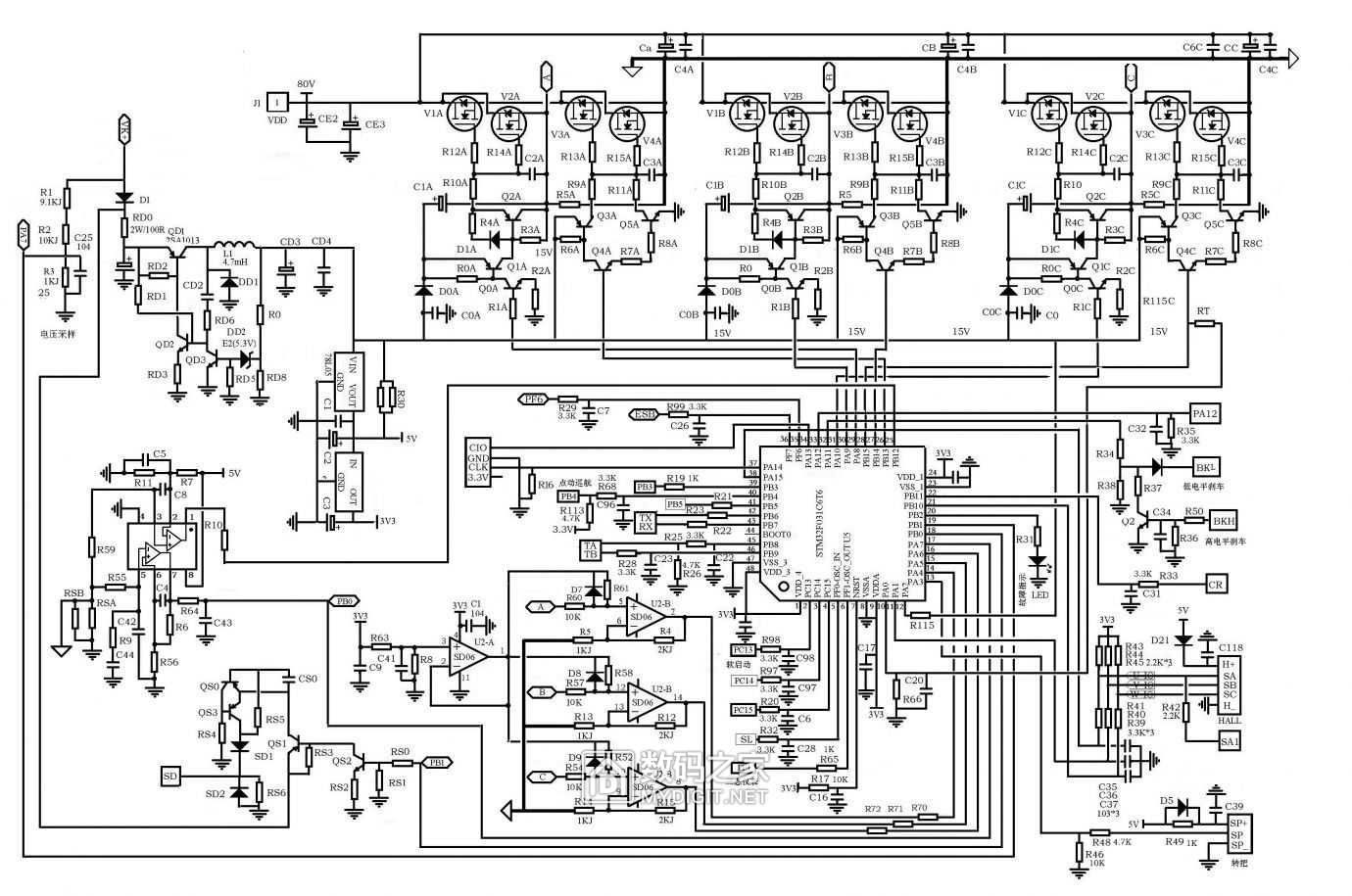

无锡晶汇爱玛矢量控制器,采用两个轨到轨运放SD06,每一相采用一个MDP1933场效应管作为上桥臂MOS管,下桥臂则采用两个S70N80R场效应管,共采用九个场效应管。
通过高速运放差分电路采集三相下桥臂MOS管的管压降,经过两片轨到轨运放SD06输入到单片机AD端口来获取重构相线电流。轨到轨运放SD06的其中一个运放通过采样康铜丝电阻两端电压,获取控制器的母电流。
