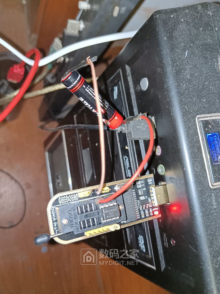

CH341A 没事 用它刷的针脚的BIOS没问题 还有华硕H310 jsp接口的BIOS也成功了
现在用他刷圣旗H510 BIOS 能正常检测到芯片型号 就是查空的时候报错

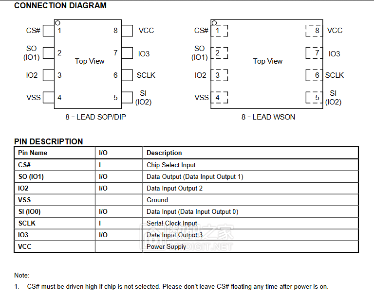

看论坛有 做  cs#和GND(vss)之间接100nf(104)电容试试。或者你直接把芯片焊接在编程器上试试。

检查接线,FLASH第3脚和第7脚有没有接好

不要偷懒用夹子 烧了目标板你就知道了   接触不好或者供电电压问题    有1.8V的 3.3V的芯片   有的芯片有问题也会擦除失败  或者一写就掉芯片

不拆芯片刷要把芯片第一脚脱开电路板,或者划断pcb铜箔,我以前刷路由器试出来的。

https://www.mydigit.cn/thread-309185-1-1.html
楼主看看我这个,可能是供电的问题

我的笔记本也出现楼主这个芯片不能为空,芯片是25Q64FWSIG,也是341a编程器,用的夹子
列表里没有这个型号,点检测,识别为w25q64bv,试了5次都空,就百度
然后继续试了10次夹子角度,就是重新夹,不放弃,终于写进去了
通电,开机,进BIOS恢复一次默认出厂设置
留个记录给大家参考
