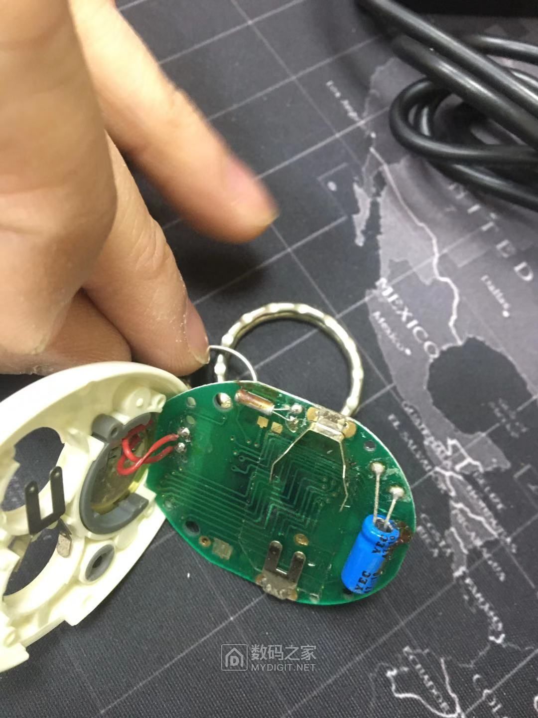

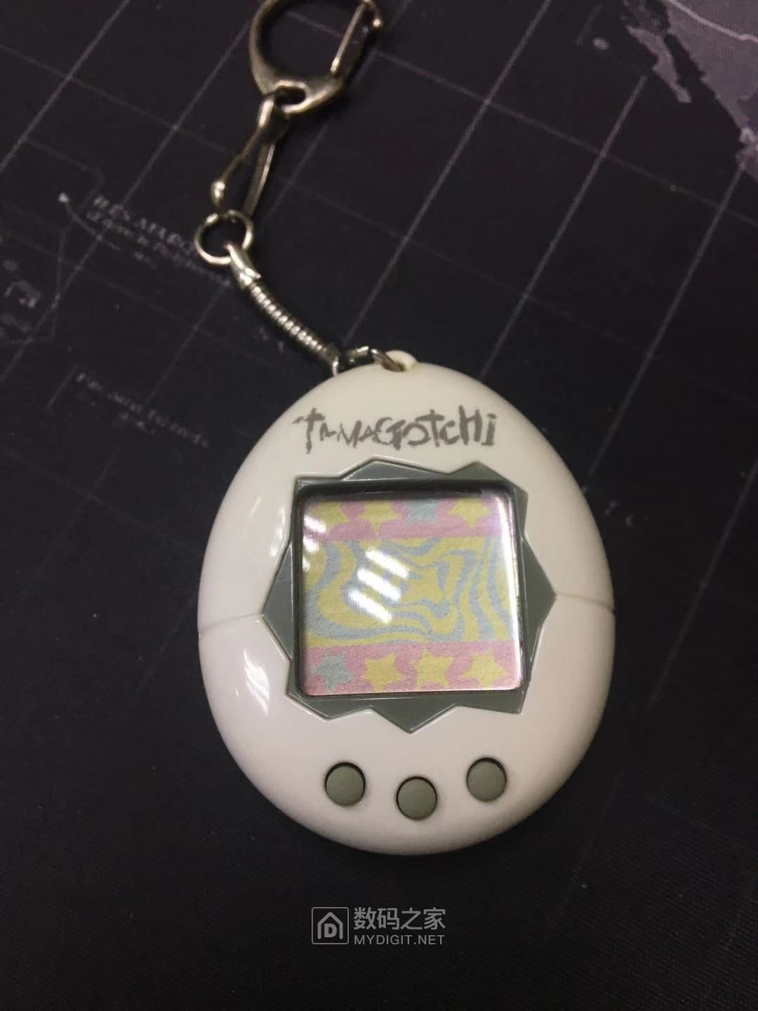

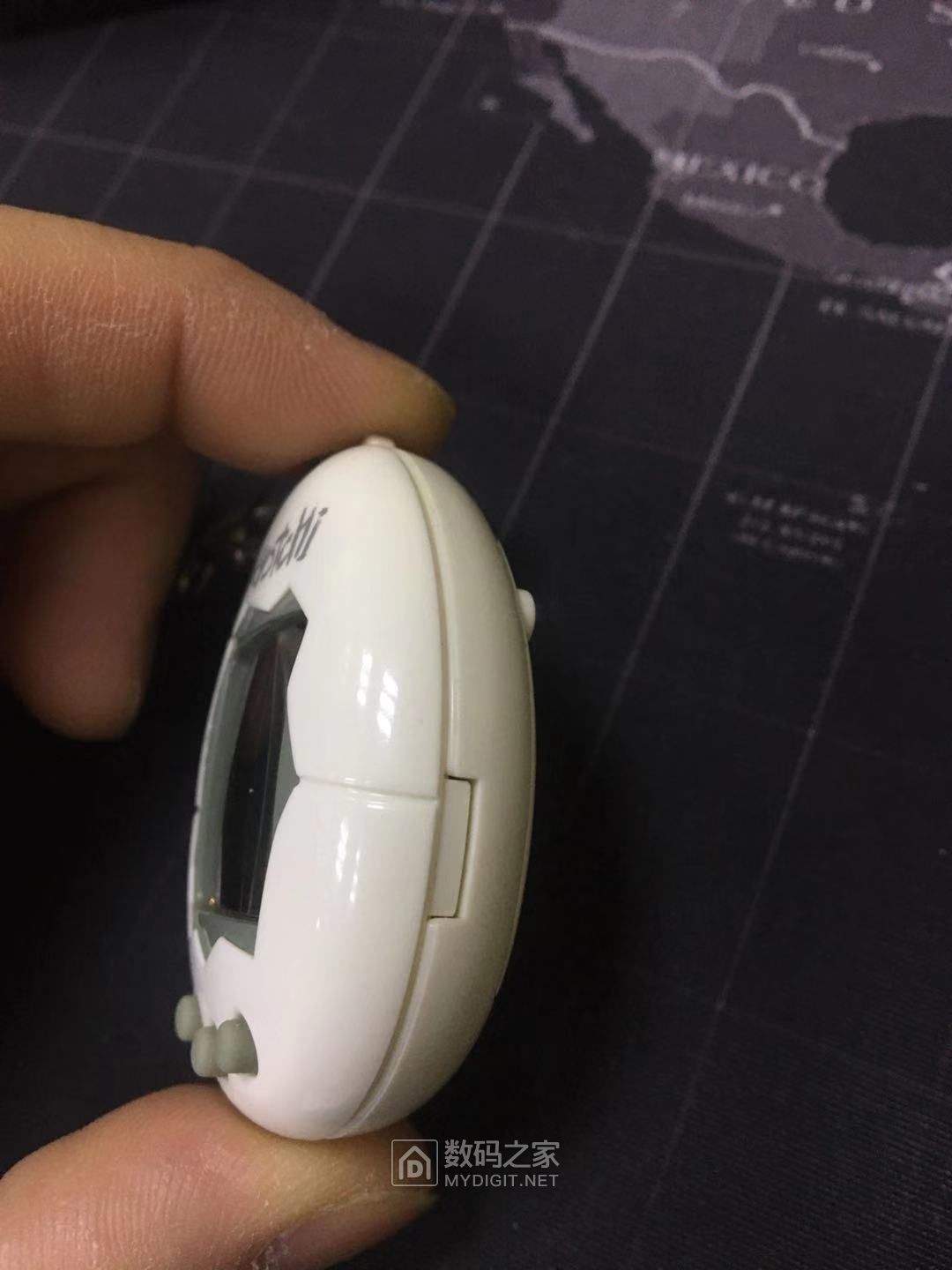

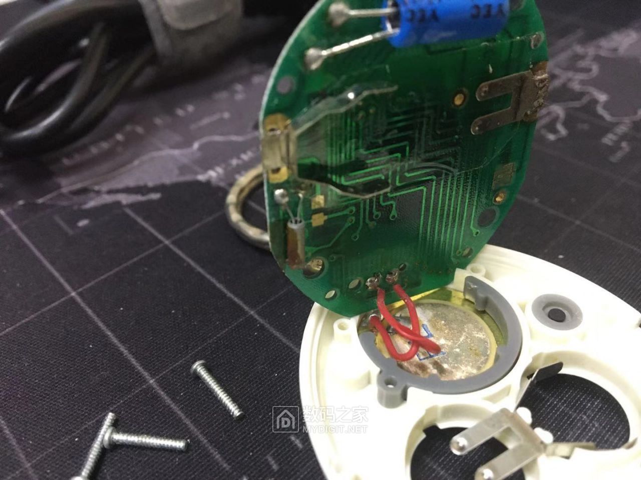

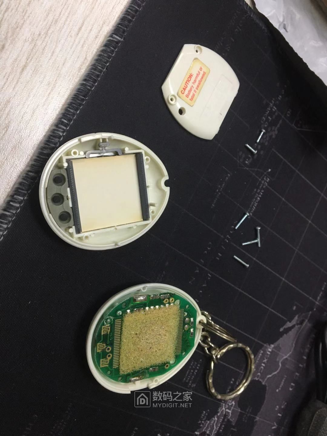

因为找遍全网也没找到原装万代的拓麻歌子机器的拆解图,后来直接买了一台,原以为机器应该是有芯片的,结果拆开以后发现也是牛屎,不多说,上图吧。
这个初代的电子宠物构造非常简单,但还是有一定耗电量的。
主板上看得见的大物件就是,一个晶振,一个电容,还有一个陶瓷压片喇叭。成本相当的低。
原来还以为会有芯片,结果是原装的“牛屎”。
加个斑马条的液晶,整体就是这些东西。
