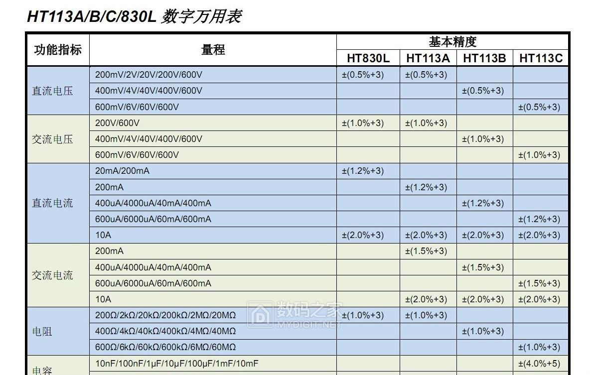

华博官方提供的详细参数:

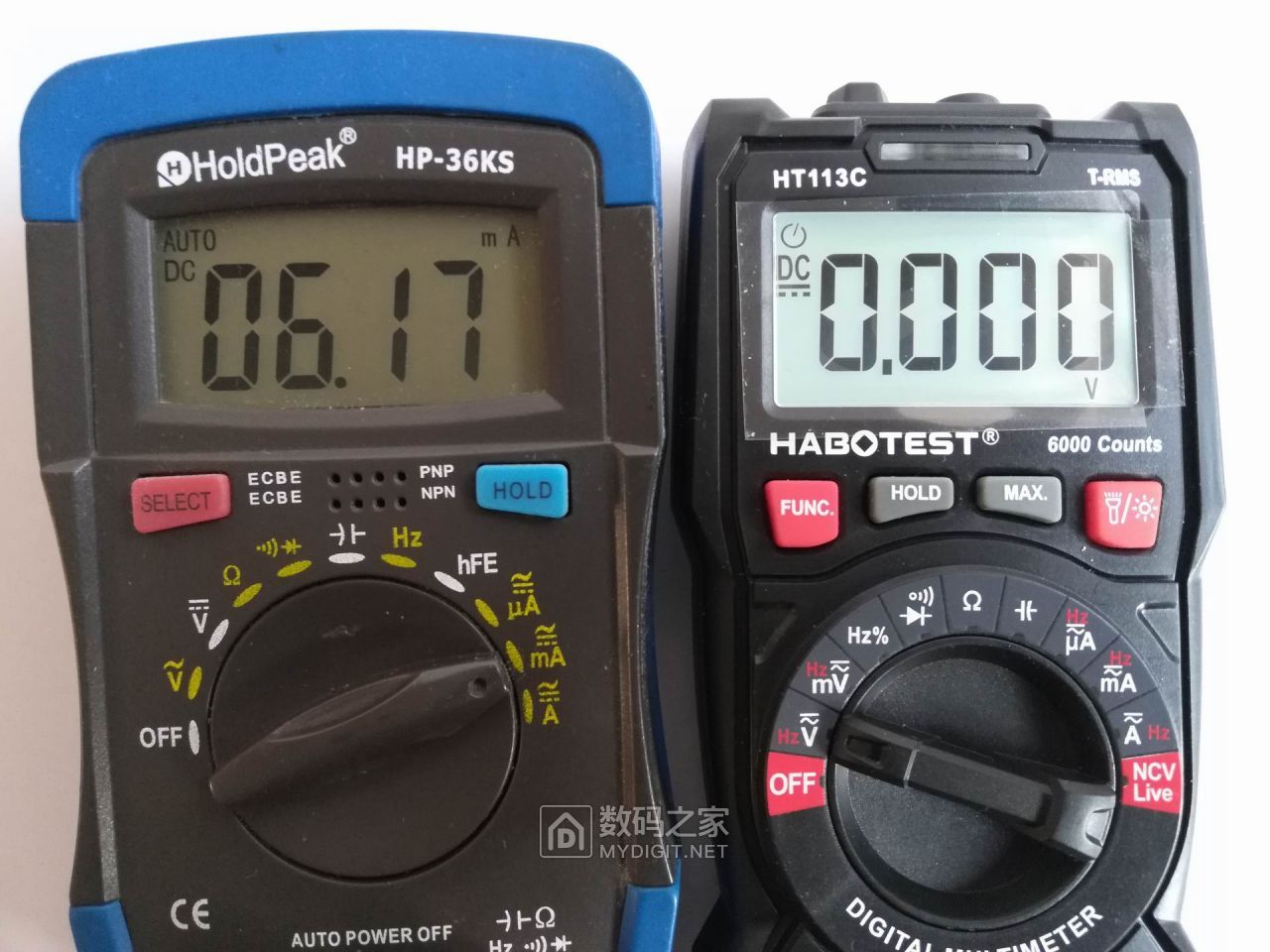

中性包装盒的正面和背面,注意:标签所示华博官网截至目前依然无法打开,不知为何。

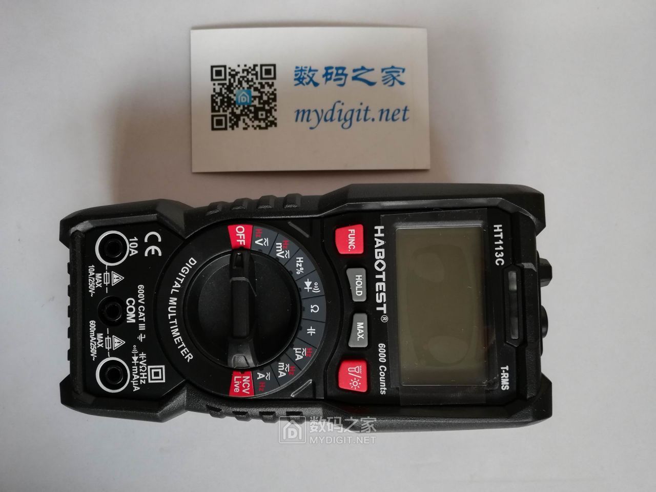

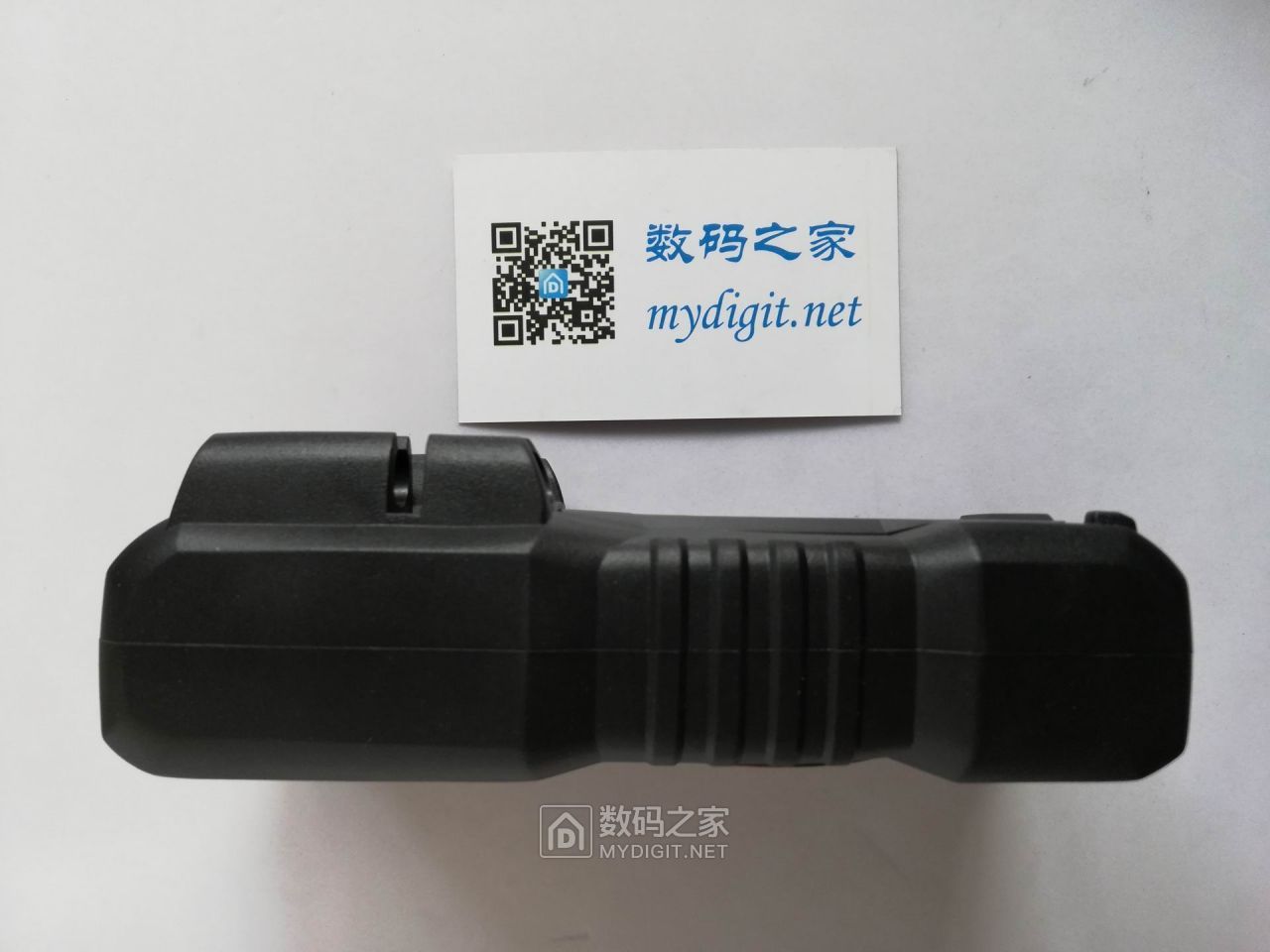

与名片的大小对照,基本可以知晓体积相对还算小巧。

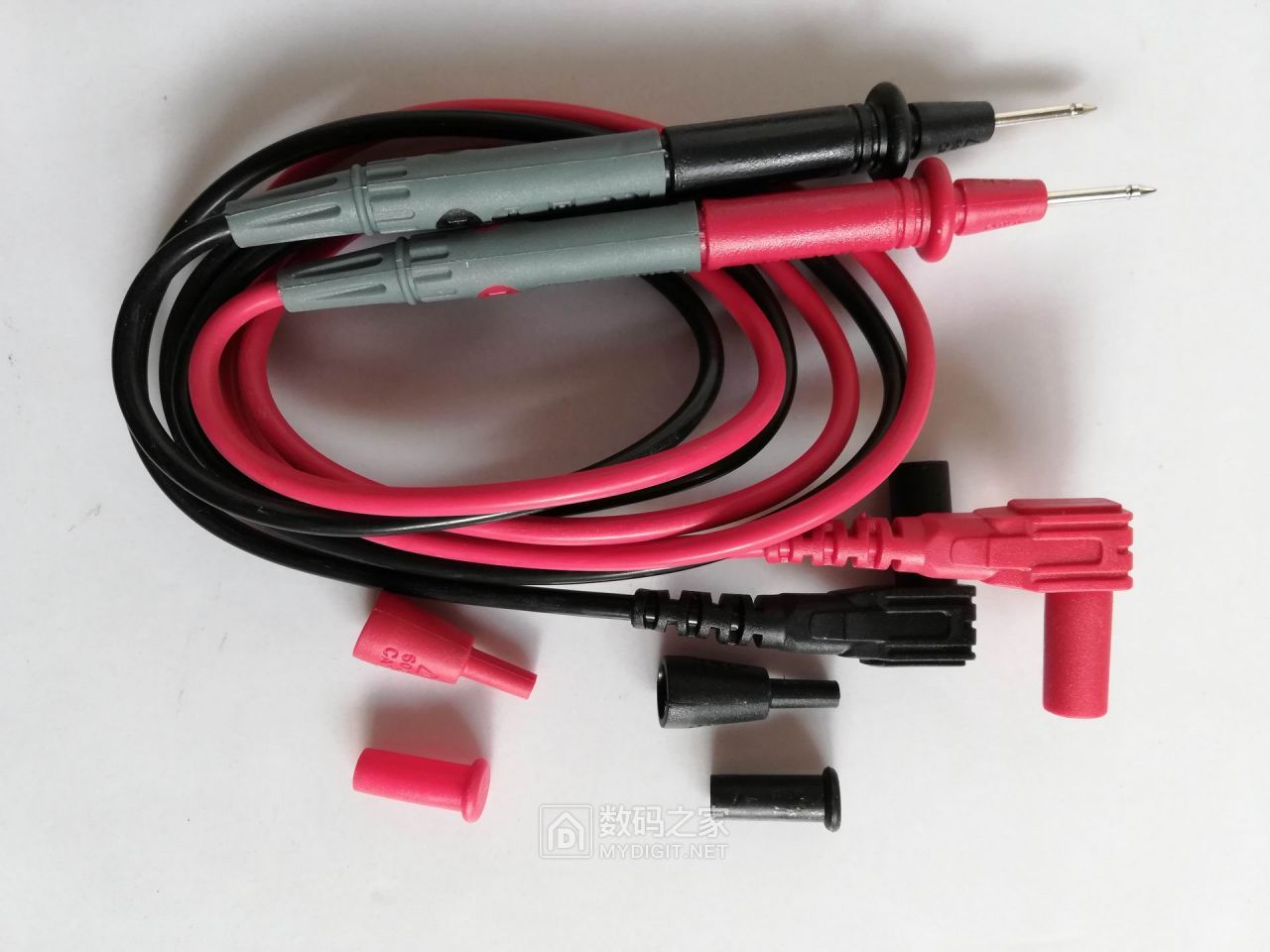

附带的表笔带有保护套,质地也还比较柔软,做工中规中矩,明显优于之前评测的南京天宇T21D所附带表笔,与福仪FY76的基本相当。

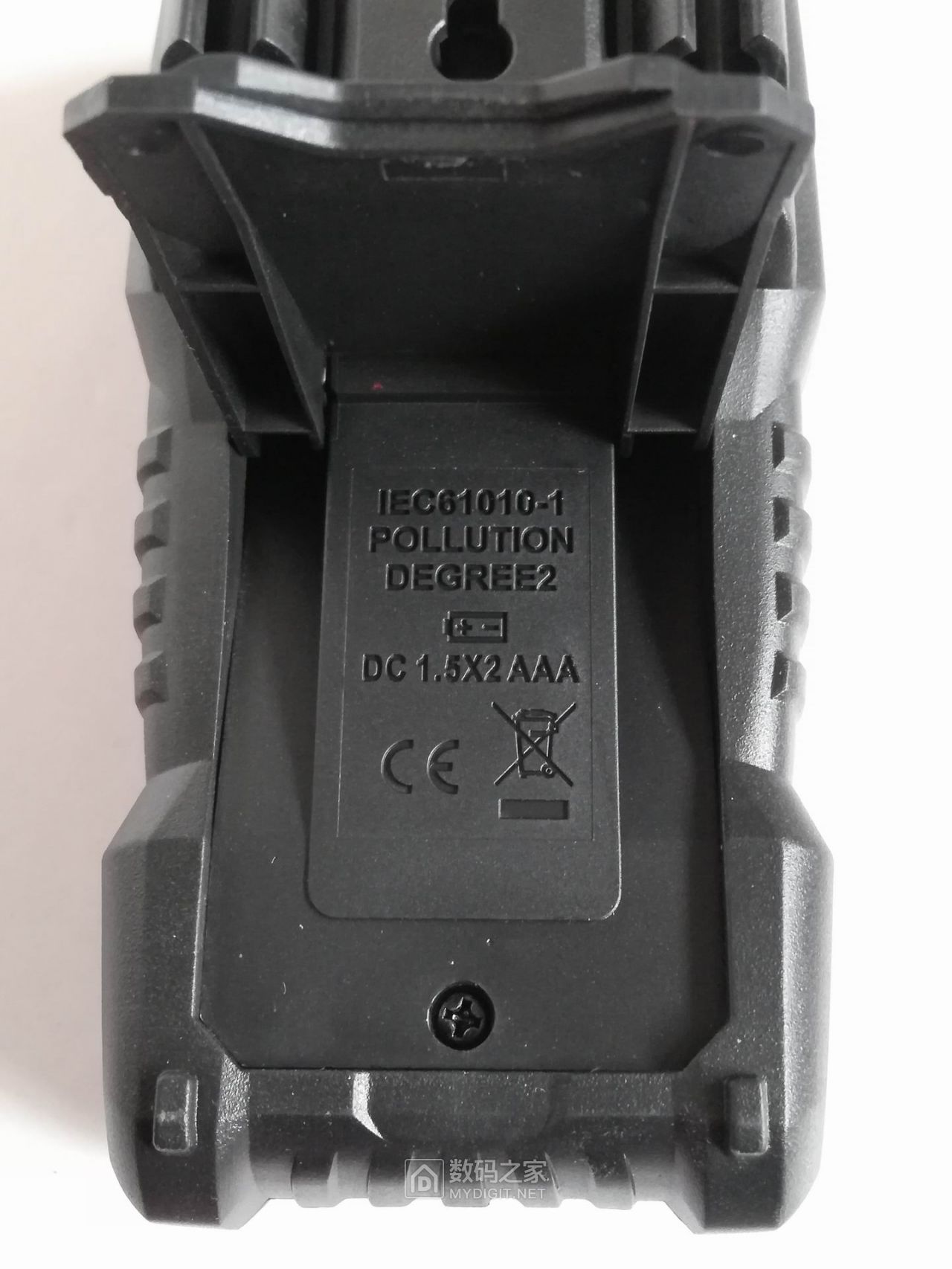

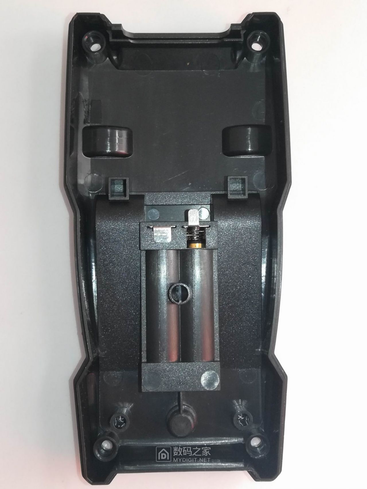

拆下电池仓盖板就可以看到它仅仅使用2节7号电池供电,比普通9V叠层电池方便多了;电池盖固定螺母同样是铜螺母

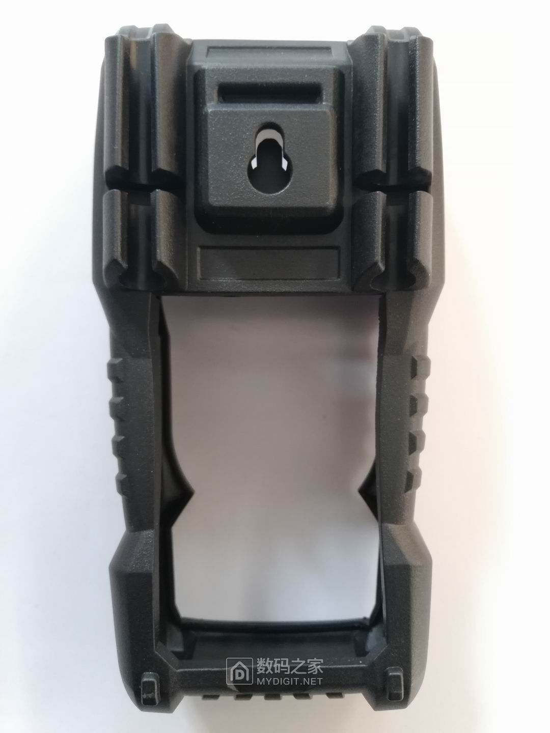

护套背面设计有表笔固定槽,不仅厚而且比较紧加上包裹很严实,拆下来并不容易,需用较大力气方能拆除,稍不注意就会将护套撕裂。

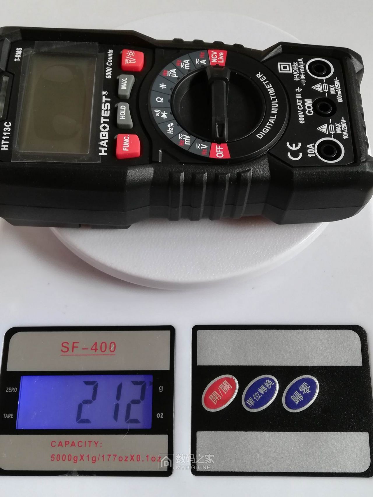

未安装电池前的万用表含护套重量达到212g,已经超过福仪FY76装好电池后的总重(204g)。

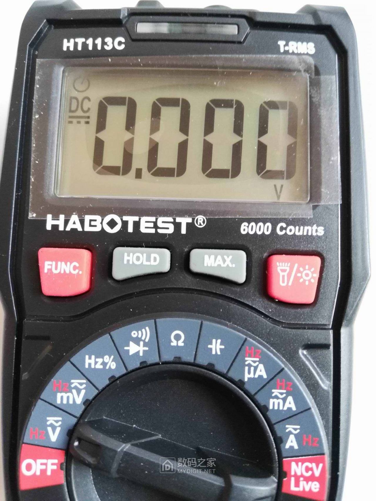

开机瞬间抓拍到的LCD屏幕可以显示的全部显示内容,可以看到屏幕是全4位显示的,而且预留有温度单位符号,为下一步改9999增加温度测量带来可能。

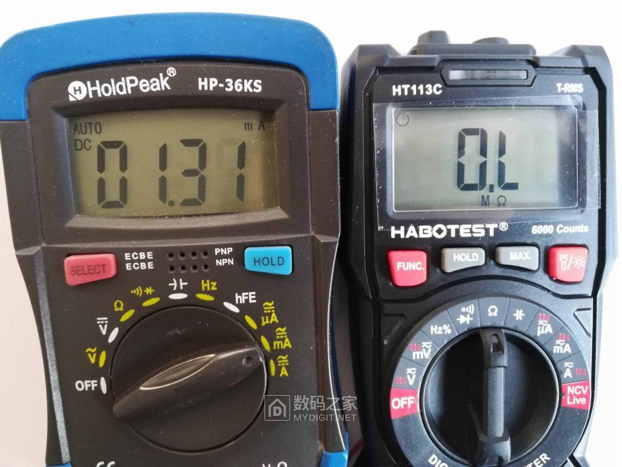

电阻档待机时电流,约1.3mA

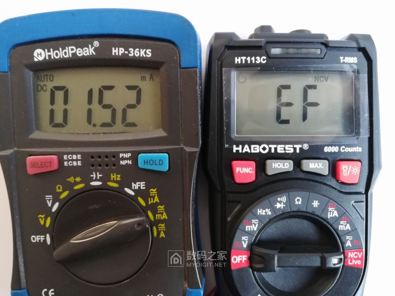

NCV档待机时电流,约1.5mA

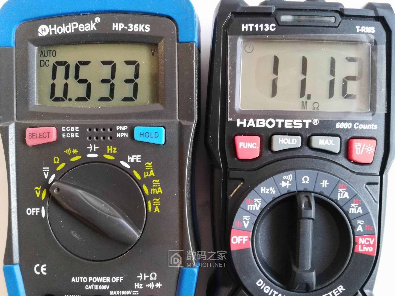

电压档内阻约11MΩ,众所周知理论上电压档内阻越大越好,一般数字万用表的电压档内阻都在10MΩ以上,换个角度来说数字万用表的电压档内阻不应小于10MΩ。
mV电压档内阻约20MΩ

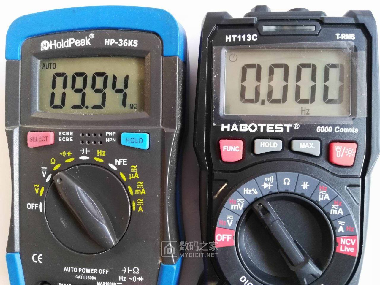

频率档内阻约10MΩ。

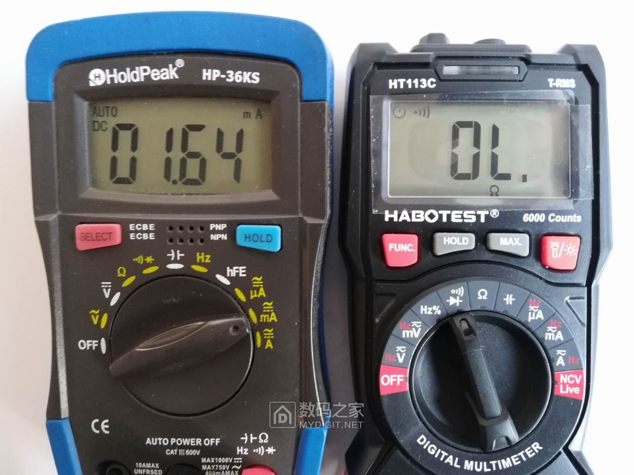

通断档的短路电流约0.55mA

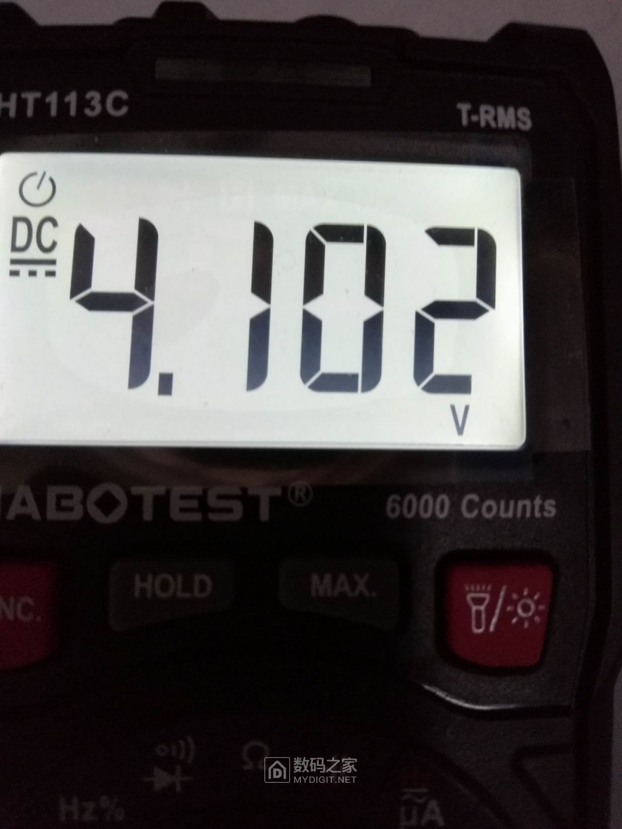

测量MAX6341输出的4.096V基准电压时的测量结果(偶尔是4.101V读数),以此计算此表的电压档精度大约是0.006/4.096*100≈0.1465%,也就是0 .15%左右的精度,好于标称值(因测量环境温度仅5°C左右,测量误差难免较大,结果仅供参考)。其他如电流、电阻、电容等因缺乏相应测试基准就不测试了。其实这种单片机架构的万用表,分压电阻和取样电阻精度足够的前提下,只要厂家生产时认真校准过的精度都是相当不错的。而且因为没有电位器和可调电阻,基本是一次校准终身受益,不会像以前那种因使用时间增加电位器和可调电阻阻值改变而影响精度。当然,如果有更好的基准,完全可以自行二次校准(校准方法待续)。

同一个电路板和6MHz晶振,使用同样的表笔,同样标称频率档10MHz的40元左右自动档万用表采用同样测试方法测量同一个测试点的结果。此表的读数明显小于其他型号,不知为何。

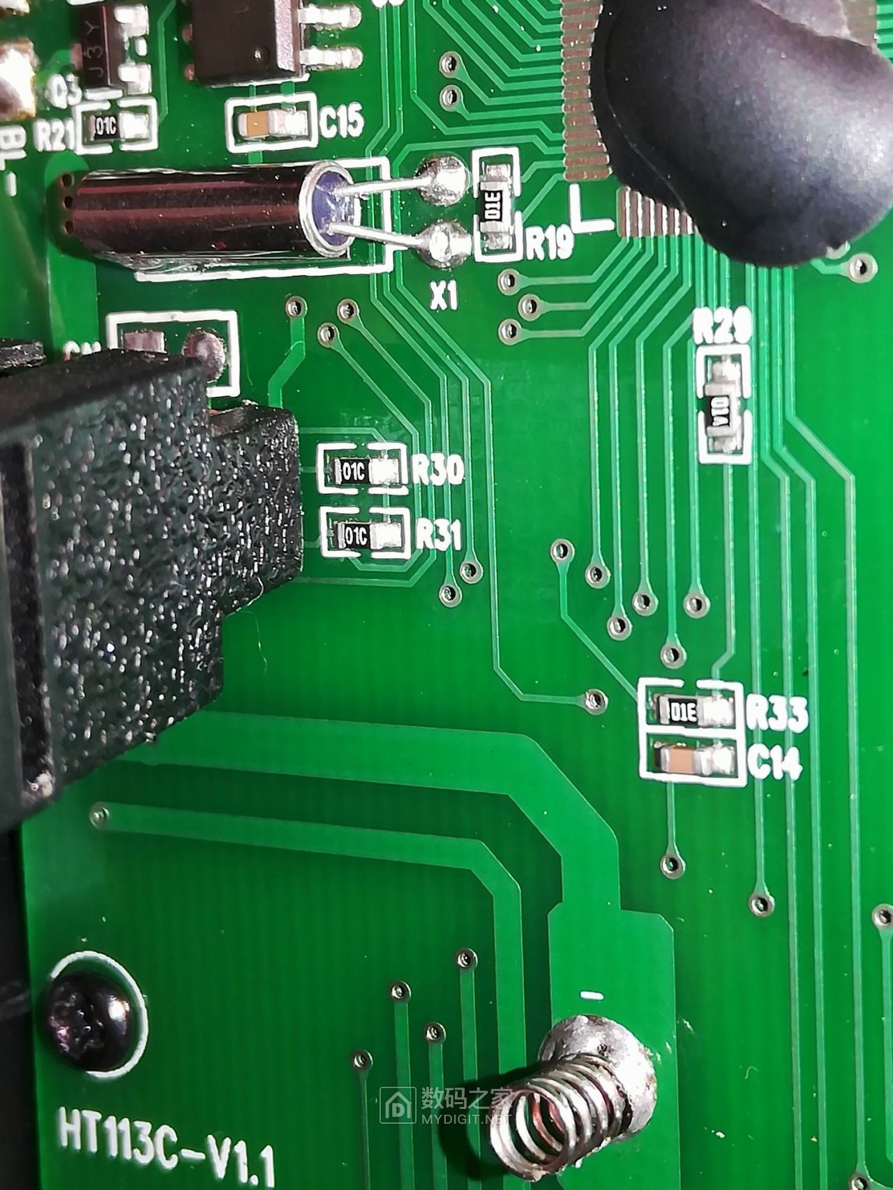

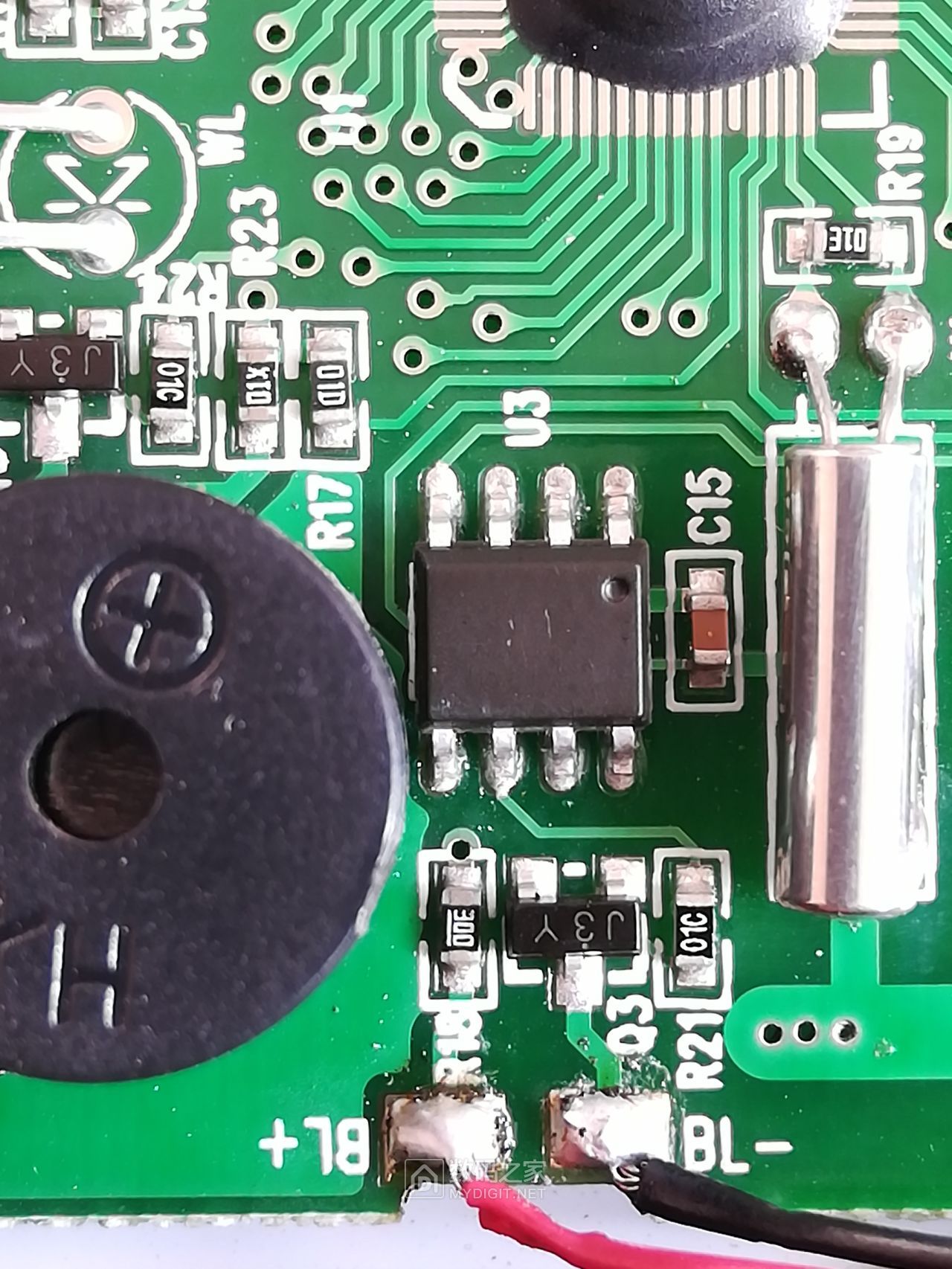

晶振X1,频率应为4MHz,已经用焊接加以固定;U2 T24C02A,常见的2K bit串行存储器,万用表的设置信息都存储在它里边,改9999就是对它的数据进行编辑;晶振与T24C02A预留有CAL校准跳线,直接短接就能进入CAL校准模式。

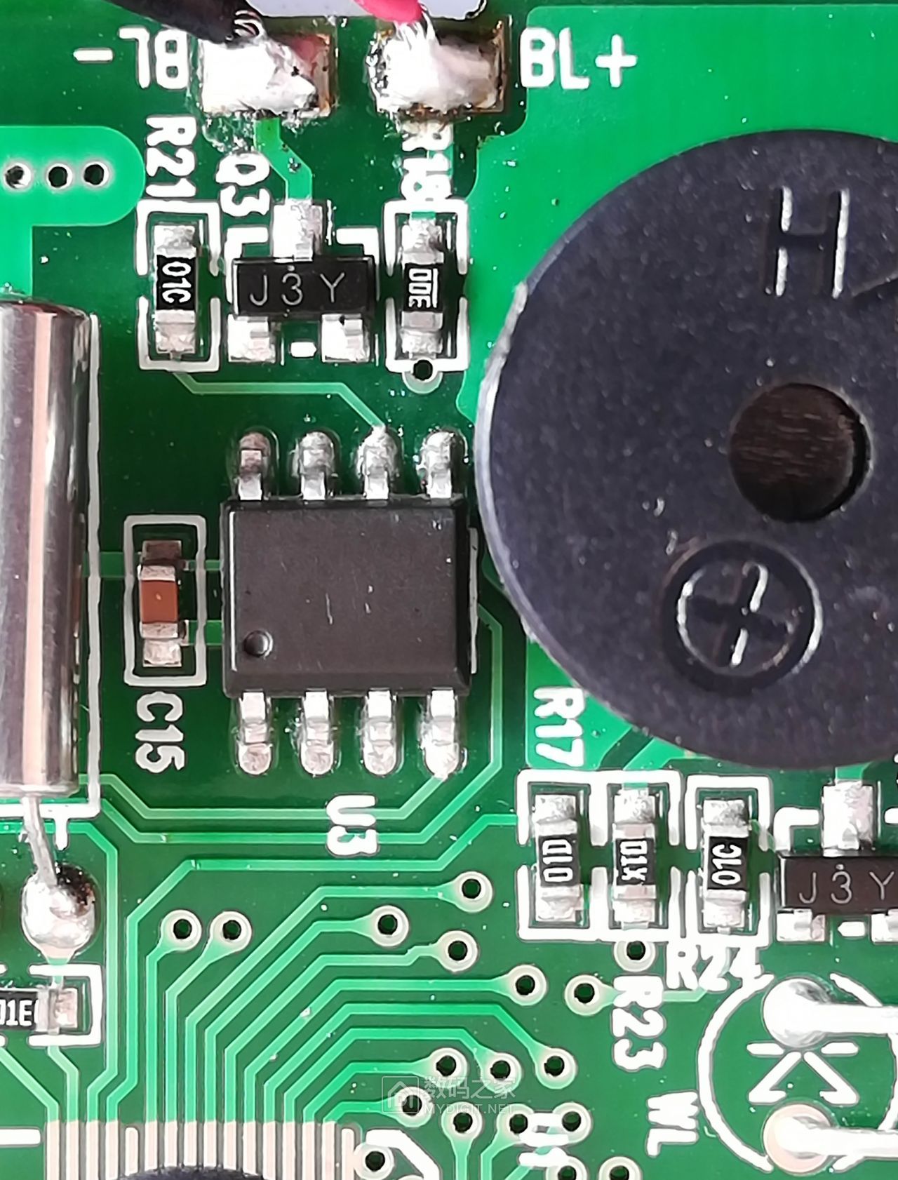

8脚IC U3 无丝印,根据电路分析为LCD背光LED的控制IC;Q3,丝印J3Y,也就是常见的小功率NPN三极管8050,作为LCD背光LED驱动管;BL为LCD背光LED。
Q1、Q2 丝印为Y1,也就是常见的NPN小功率三极管8050,起过压保护作用。
WL是前侧照明LED,采用普通白色发光二极管,亮度一般般Q4、Q5、Q6、Q7,丝印都是J3Y,也就是常见的小功率NPN三极管8050,分别作为前侧照明LED驱动、蜂鸣器驱动、NCV和通断用红绿复合LED指示灯的驱动;旁边NCV感应探头焊接有金属天线。

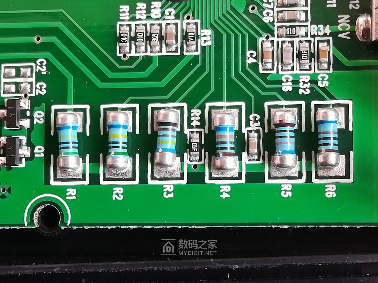

R6\R5\R4\R3\R2(R1)等作为基本档位电压档的分压和输入电阻,分别对应DTM0660典型应用图中的R1\R2\R3\R5\R6,由DTM0660的说明书可知:分压电阻的精度决定着各量程的测量精度。而此表采用的是0.25%精度的5色环精密电阻,一定程度上保证了各量程的精度。

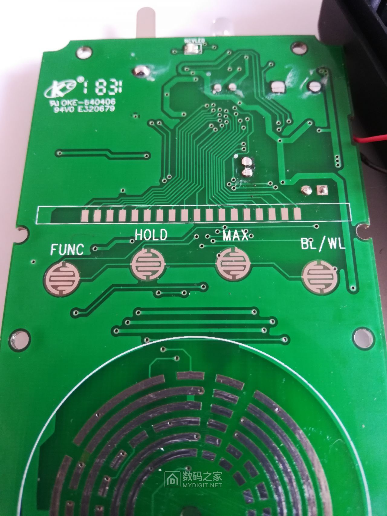

电路板背面除了两个PTC和NCV LED指示灯并无其他元件
各功能按键均有相应的标记
功能键与引脚矩阵对应关系

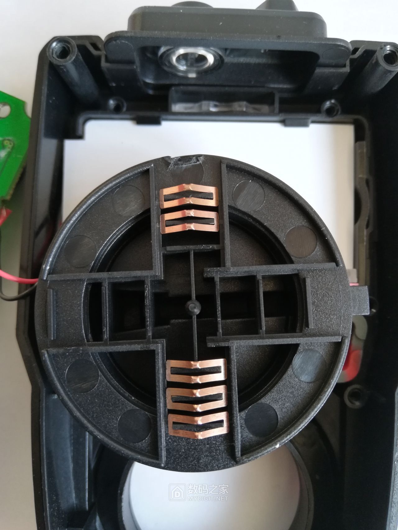

开关档位开关的焊盘,比较规矩且涂有润滑脂,也没有发现能被V片磨损到的连接线,不用担心时间长了连接线被磨断。
换挡V片比较简单,采用的是双组交叉使用模式,需注意拨盘中V片安装位置。
拨盘结构比较简单,采用常见的双钢珠加弹簧定位模式,定位装置设计在拨盘上,涂有少量润滑脂,手感轻便定位准确。

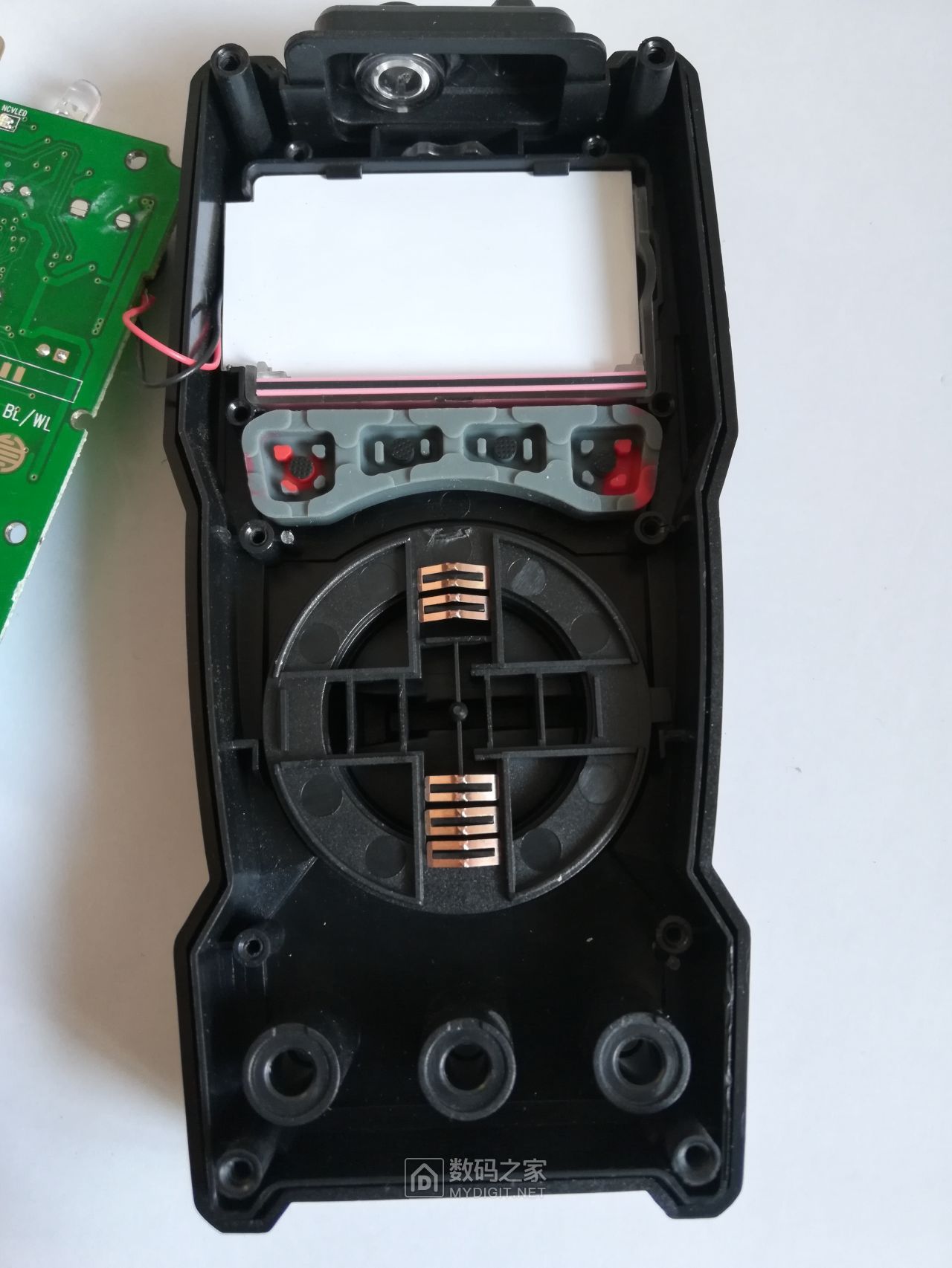

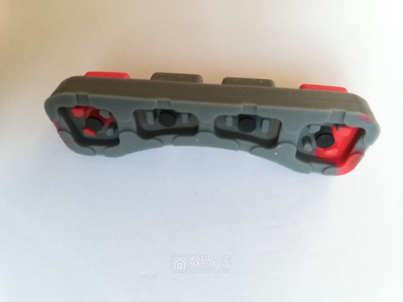

4个功能开关按钮是连体的,做工尚可,尚不清楚按钮字迹和导电橡胶触电的耐久性。
前部的NCV感应和照明LED透镜是可以拆卸的独立组件。

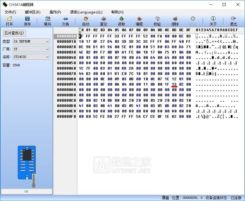

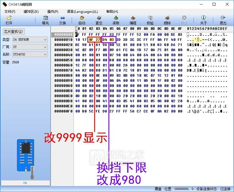

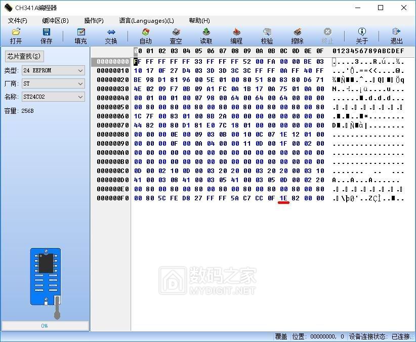

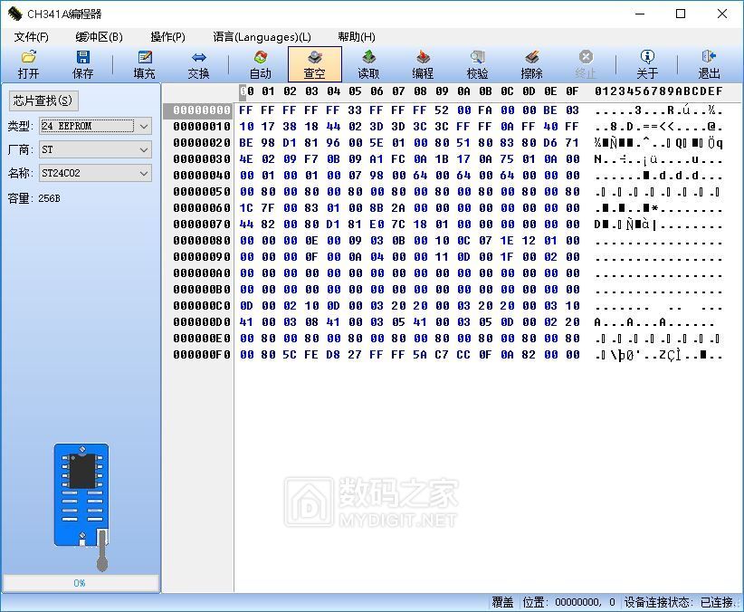

因为24c02存储器的周围空间宽裕,也为了不影响日后保修,不需要把24c02存储器拆下,直接用烧录夹子接到CH341编程器就可以读写24c02的内容。
顺利读出24c02存储器的内容(档位开关不能在OFF档),修改前一定要备份下,因为里面有万用表的出厂校准数据,一旦丢失就会导致万用表出现各种故障。附件是备份的存储数据。
24c02.rar (263 Bytes, 下载次数: 2)
根据DTM0660的说明书相关资料
登录/注册后可看大图
登录/注册后可看大图
登录/注册后可看大图
修改9999需要将存储数据12H和13H改成0F 27(存储器中数据是前后倒置的,实际是270F,十进制就是9999),同时还要将换挡下限同步修改,也就是需要把14H和15H改成D4 03(实际是03D4,十进制就是980。其实改成960-998都是没有问题的,不建议离999太近,要适当保留一定误差空间,以免因为临界值误差而反复自动切换档位,电阻档尤甚)。
而根据DTM0660的说明书相关资料
登录/注册后可看大图
登录/注册后可看大图

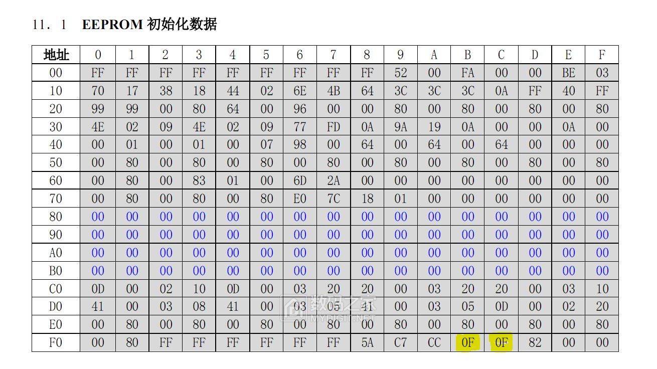

修改存储数据FBH就可以修改自动关机时间(本机是0F,15分钟后自动关机),同时修改FCH就能修改LCD屏幕背光LED自动关闭的时间(本机是0A,10秒后自动关闭背光,因时间过短,拟改成30
,也就是改成1E)。
修改后
改好后直接将数据写入24C02并校验通过,再开机即可成功显示9999,屏幕背光也可以30秒关闭了,附件是修改好的数据文件:
9999-1.rar (271 Bytes, 下载次数: 3)
