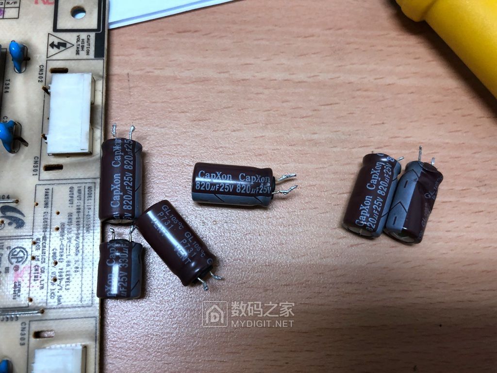

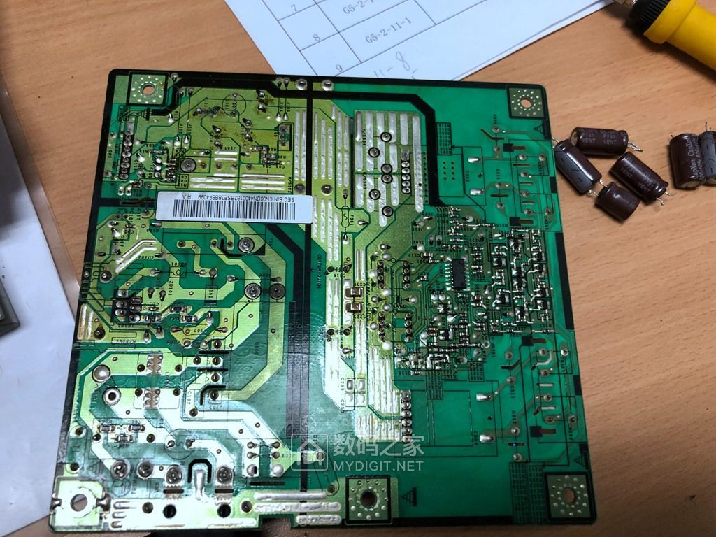

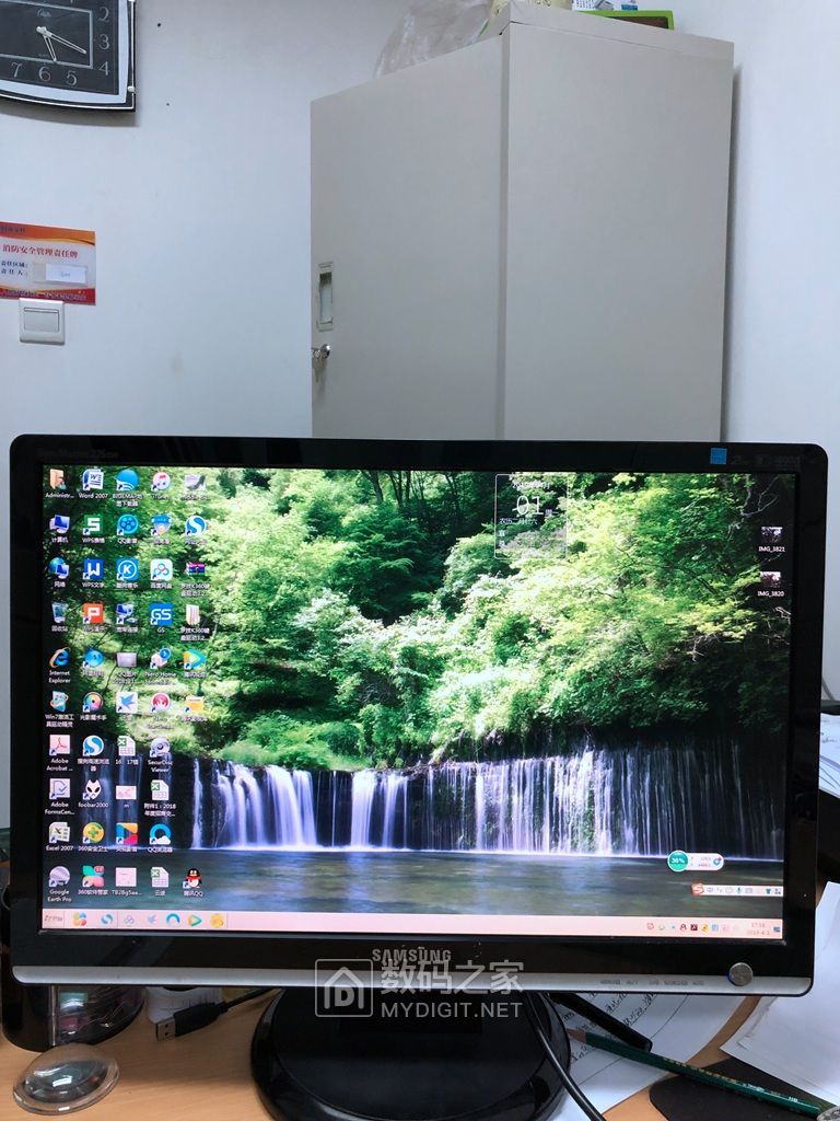

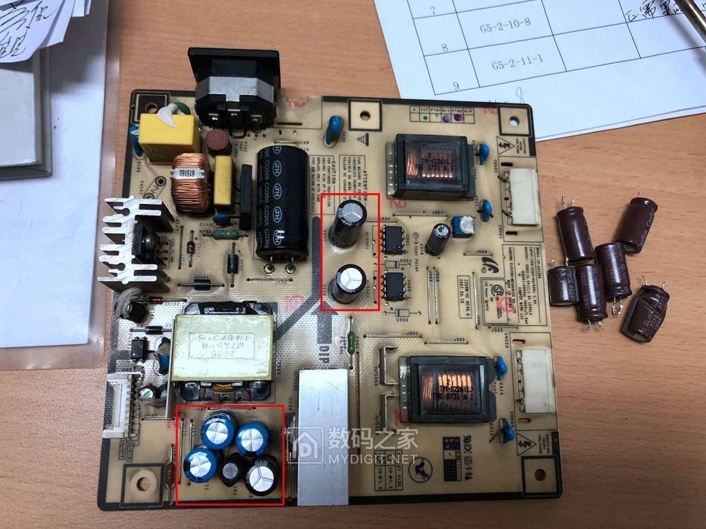

拆开发现有6个电容怀孕,找了6个耐压一样,但容量小一半的电容换上,嘿嘿,好了,先放着,等找到相同容量的再换,

发表于 2019-4-1 19:39:17 | 显示全部楼层
换就换的耐压加一档。

 楼主| 发表于 2019-4-1 20:23:51 | 显示全部楼层
didida78 发表于 2019-4-1 17:33
这是三星931bw吗?
没有拍型号,是22吋的
