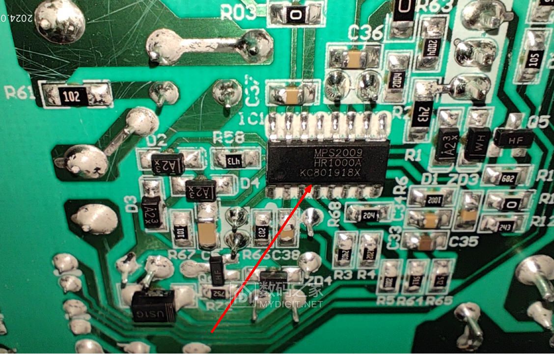

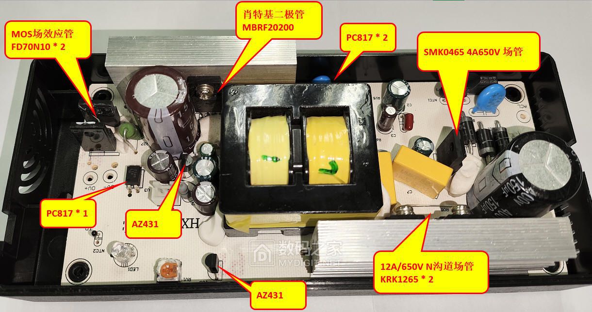

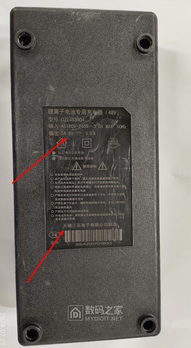

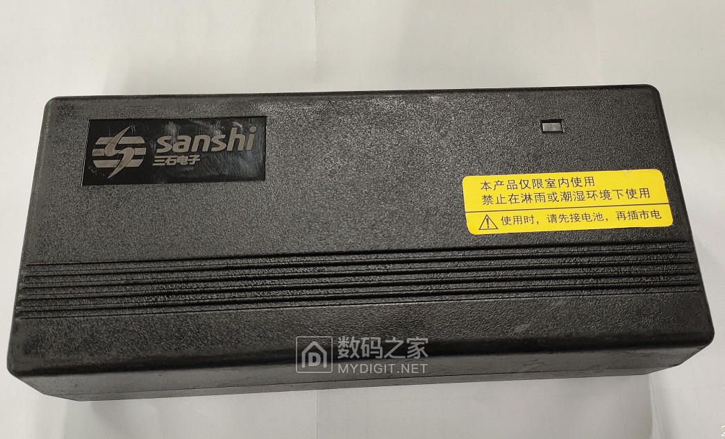

品牌:三石
型号:DZL483004
原电压:54.6V
由于手上的是铁锂48V20A,16串,正常充电电压是58V,故对此充电器进行改一下电压,改成58V左右
内部有高压,供参考
生活不易,发贴也不易,来此讨M币了

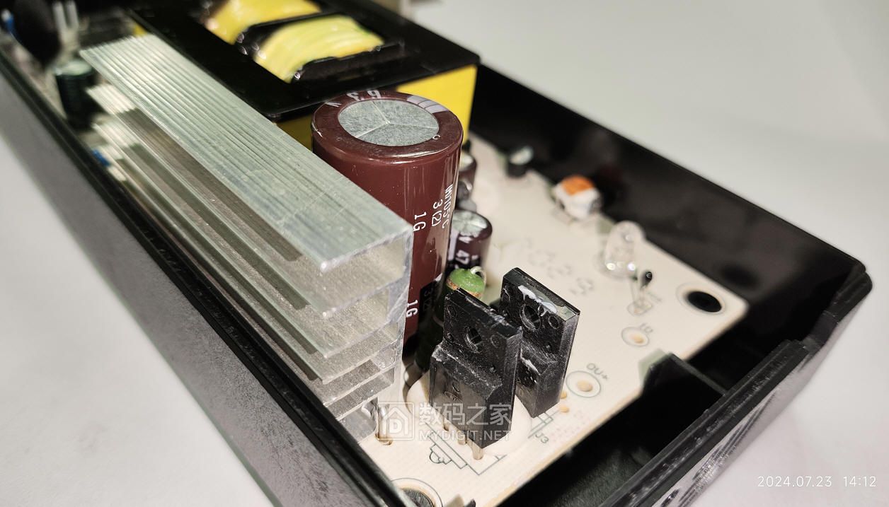

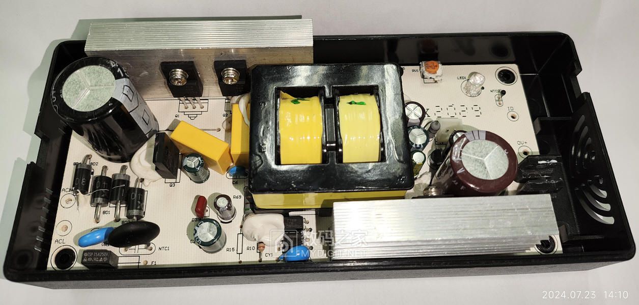

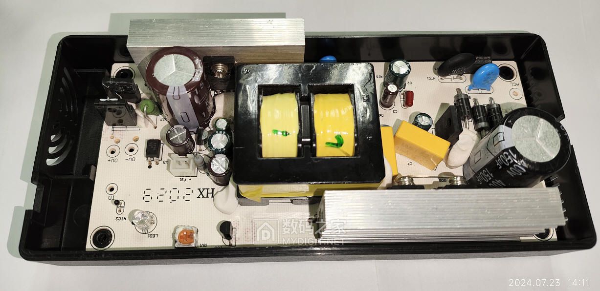

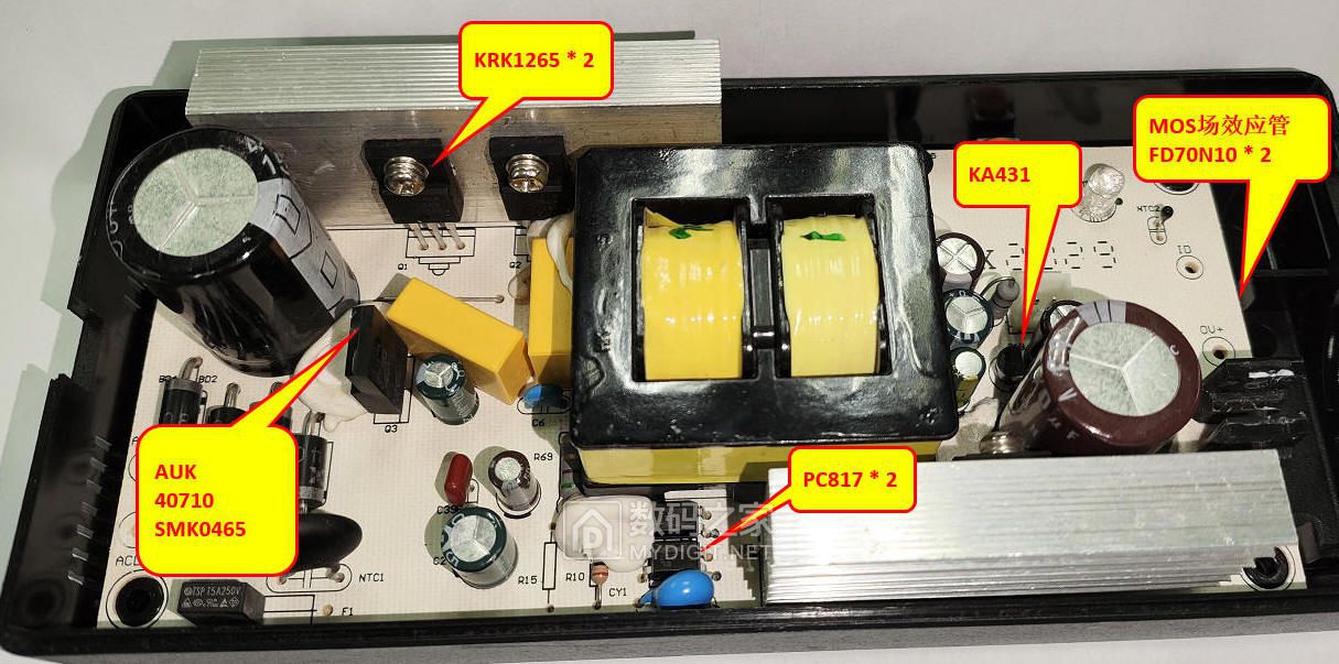

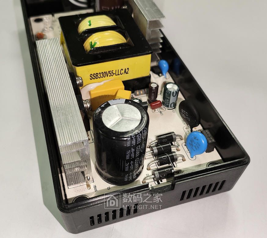

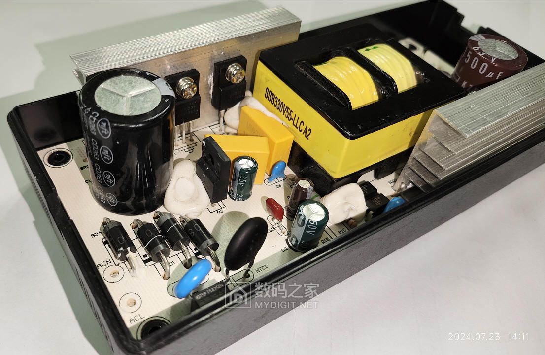

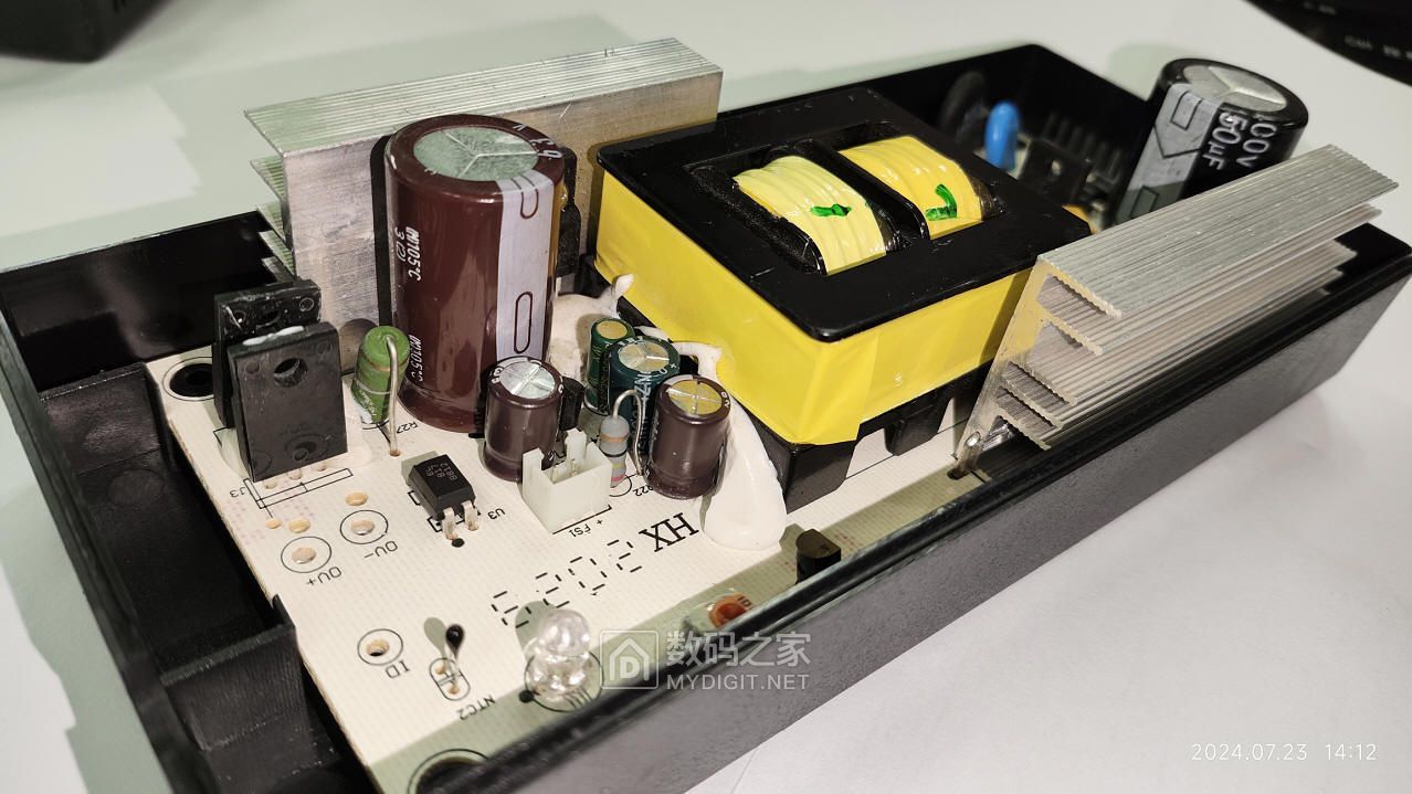

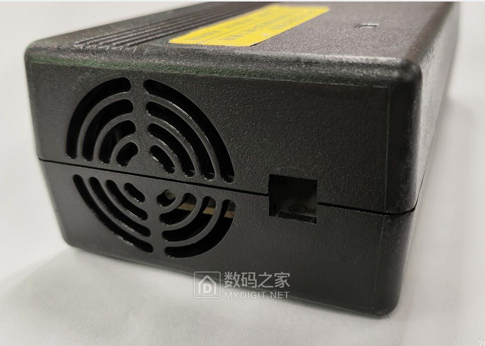

外观:因为做清洗,所以AC、DC、风扇我拆除了
大电容是150UF的,比较大

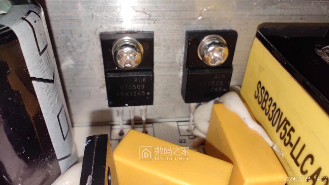

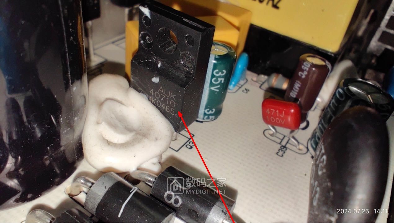

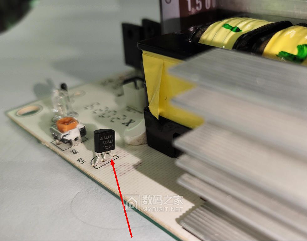

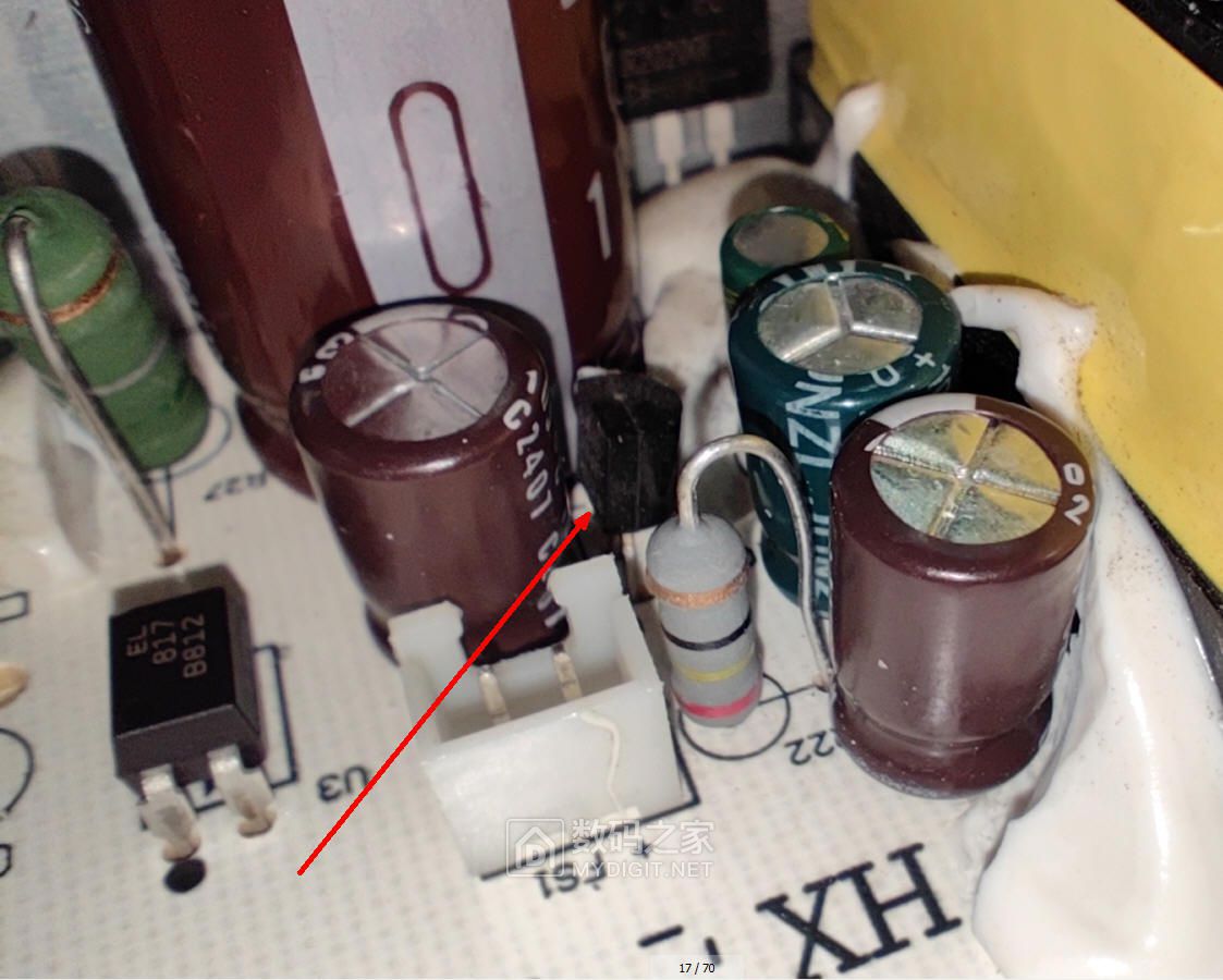

SMK04654A650V 场管
12A/650VN沟道场管
KRK1265* 2

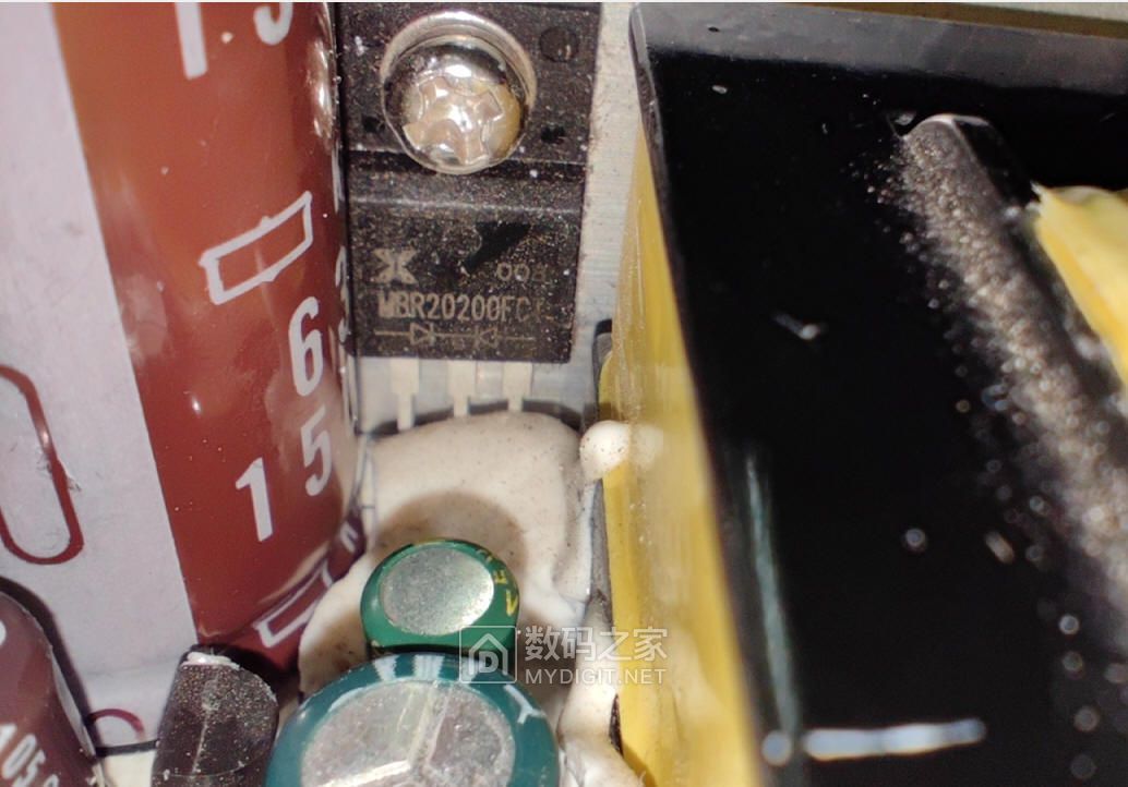

肖特基二极管
MBRF20200

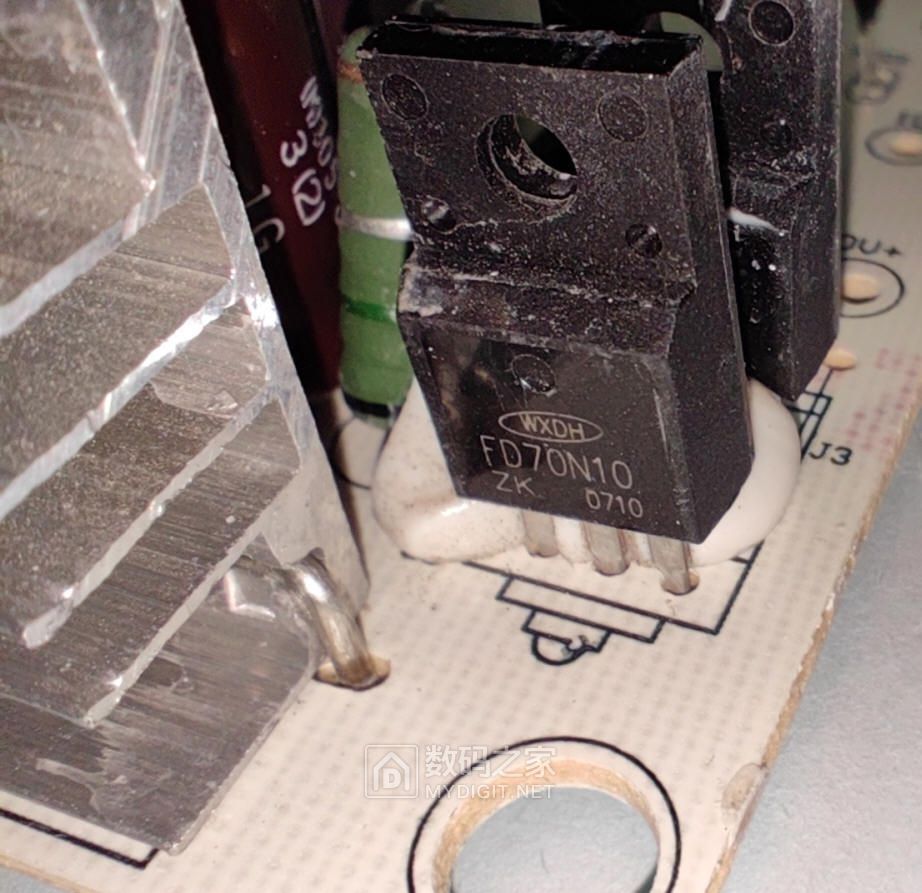

MOS场效应管
FD70N10 * 2
AZ431
AZ431

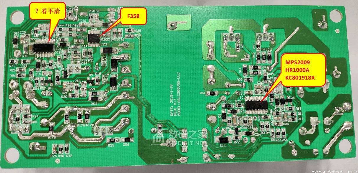

高压侧IC
MPS2009
HR1000A
KC801918X

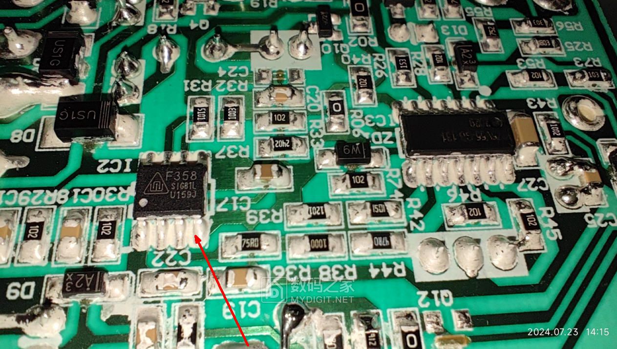

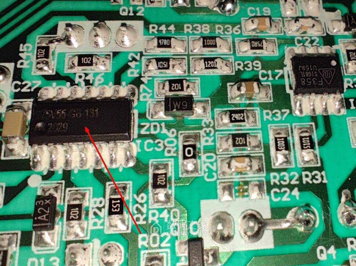

f358
这个看不清,怎么都对不好

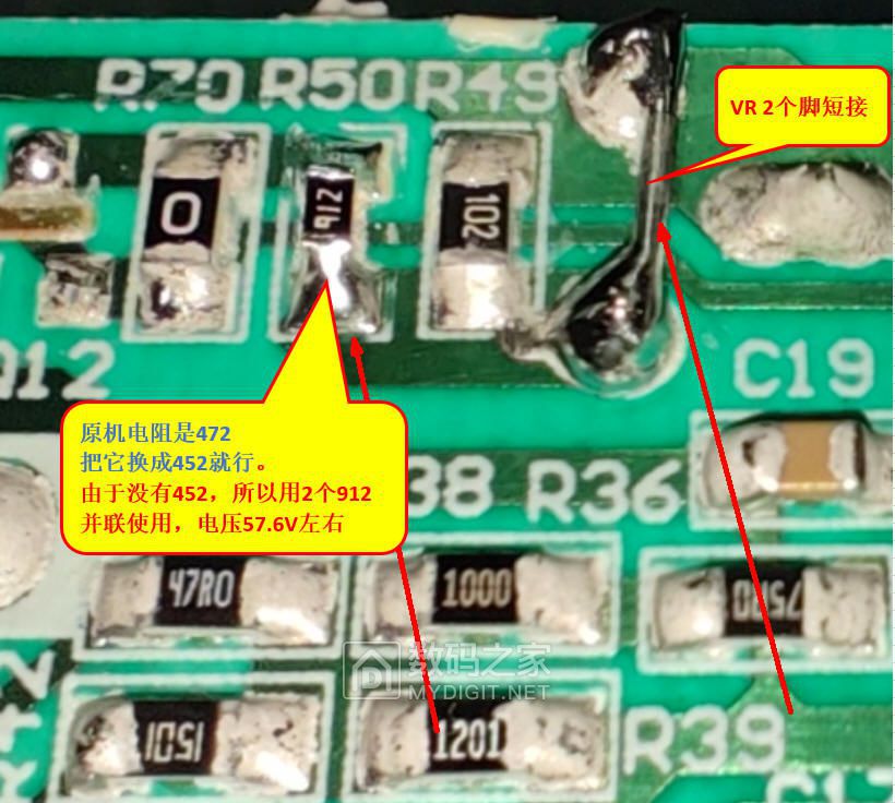

改电压,只需改R50电阻就行
原机配的是472,改成452就OK。就可以得到58V的输出电压

431旁不是有电位器?拧一点就够电压了
发表于 2024-7-23 17:21:50 | 显示全部楼层
想请教楼主一下,另一个431是干啥的
发表于 2024-7-23 18:23:21 | 显示全部楼层
电位器会不会就是微调电压的。

 楼主| 发表于 2024-7-24 08:01:13 | 显示全部楼层
笑kassar 发表于 2024-7-23 16:09
这个直接微调不用改吧,电压跨度不大。
微调要是能解决,我就不用改电阻了

 楼主| 发表于 2024-7-24 08:09:57 | 显示全部楼层
xjmar 发表于 2024-7-23 18:23
电位器会不会就是微调电压的。
是调电压的,但调到最高,还是达不到想要的电压,故要改电阻
短接微调2个引脚,也是怕微调接触不良,从而直接短接固定
发表于 2024-7-24 09:52:16 | 显示全部楼层
也就是把微调电阻这一串的阻值给固定下来吧,我还疑问楼主怎么知道就改这个电阻呢
