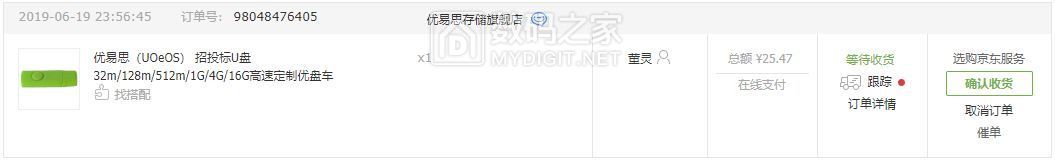

购买信息:
第一个U盘:
第二个U盘:

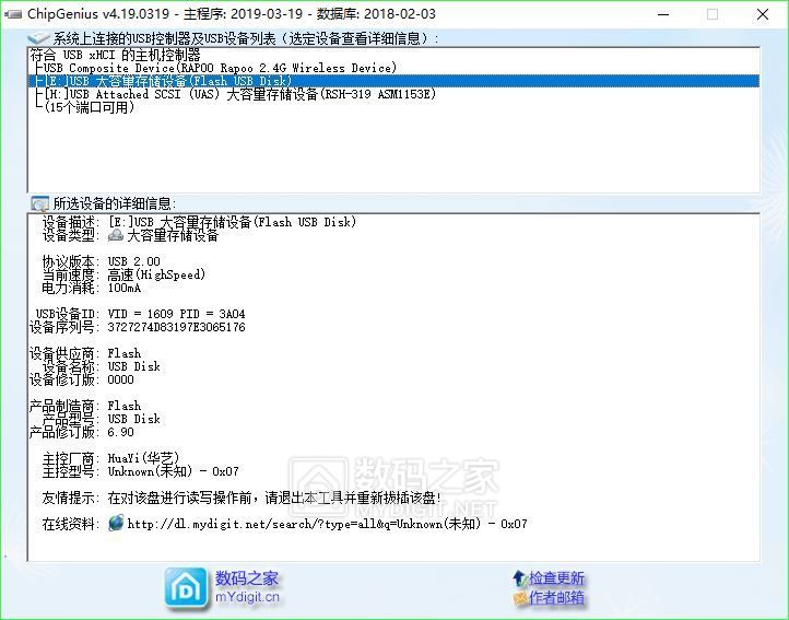

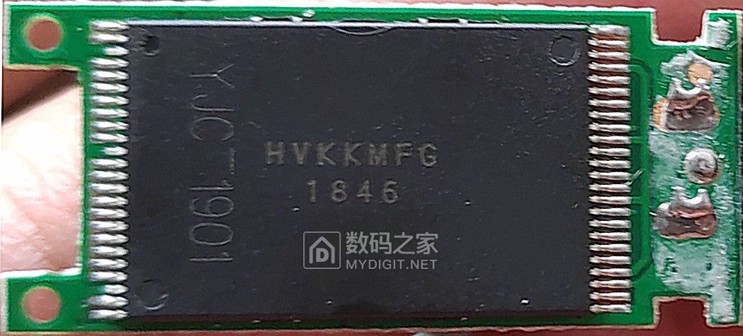

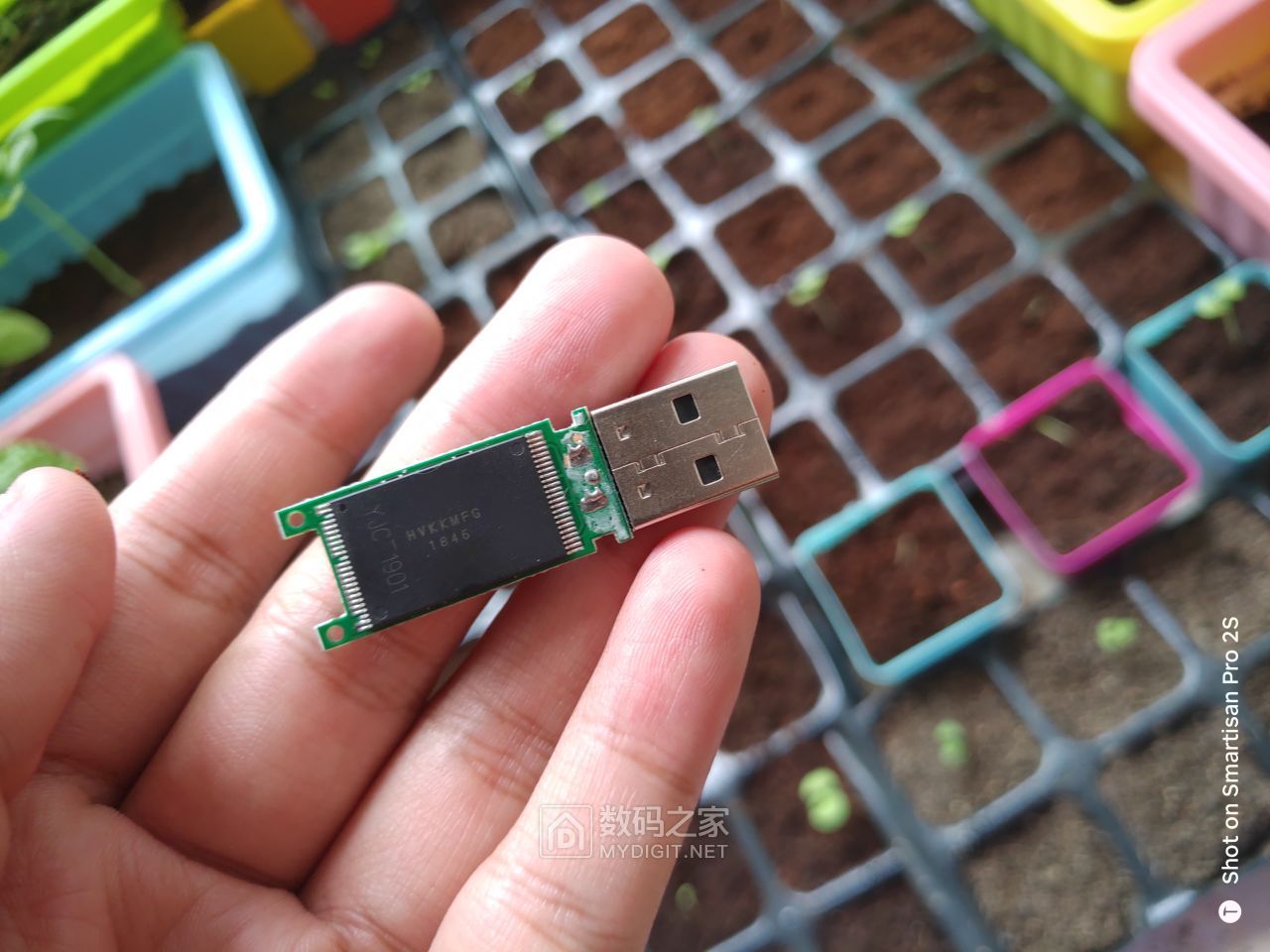

我估计这两个应该都是闪迪RM片。但是具体的型号是什么?是QLC颗粒吗?我用DiskGenius查不到!请问谁可以帮帮我辨认一下。谢谢!

前两图是黑片,后两图是闪迪的芯片被打磨过,建议把板子翻过来看主控型号再下载对应量产工具,用量产工具识别到ID后再通过flashmaster查询信息

主控那一面最好也拍上。黑片的丝印没什么意义

第一颗是东芝的黑片,诈尸顿的挚爱
