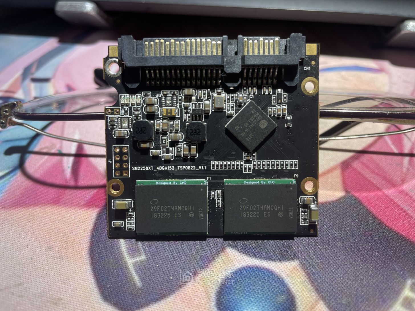

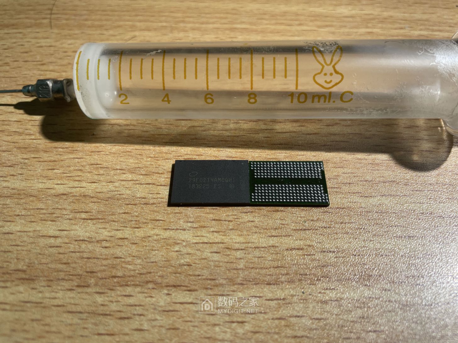

事情是这样的,还是我那位极为要好的朋友送我的颗粒,两片29F02T4AMCQH1,查资料是英特尔N18制程QLC,单颗容量256G,2CE/2DIE,ID是:89D40C32AA00。原盘是SM2259XT上拆下来的,听说是掉盘了,想想QLC也知道为什么。楼主手上两颗是BGA252的,通用BGA272/BGA304,是不是原厂颗粒看不太出来,但是是ES片。想也知道QLC是什么辣鸡颗粒,U盘的话可以上FC3379方案,但楼主还是想上SATA方案,在看到前辈的方案之后,链接如:手工搓一块全盘模拟SLC的2259XT+英特尔N18 全盘不掉速 - SSD存储技术 数码之家。遂决定抄作业,也选择SM2259XT方案,说干就干,先来张颗粒图:
楼主用的BGA272转接贴贴到SM2258XT板子上,换了SM2259XT的主控,58XT 59XT PIN TO PIN嘛,懒得单独买272的板子了,成品如图,啪的一下很快啊,就焊接好了:
很常见的板子,也不需要什么特别的跳线之类的,直接焊就行。不过得提一嘴,QLC不建议用高温无铅217锡,中温183有铅就够了,问就是高温锡好多QLC撑不住,也没鼓包什么的就不认ID了。。

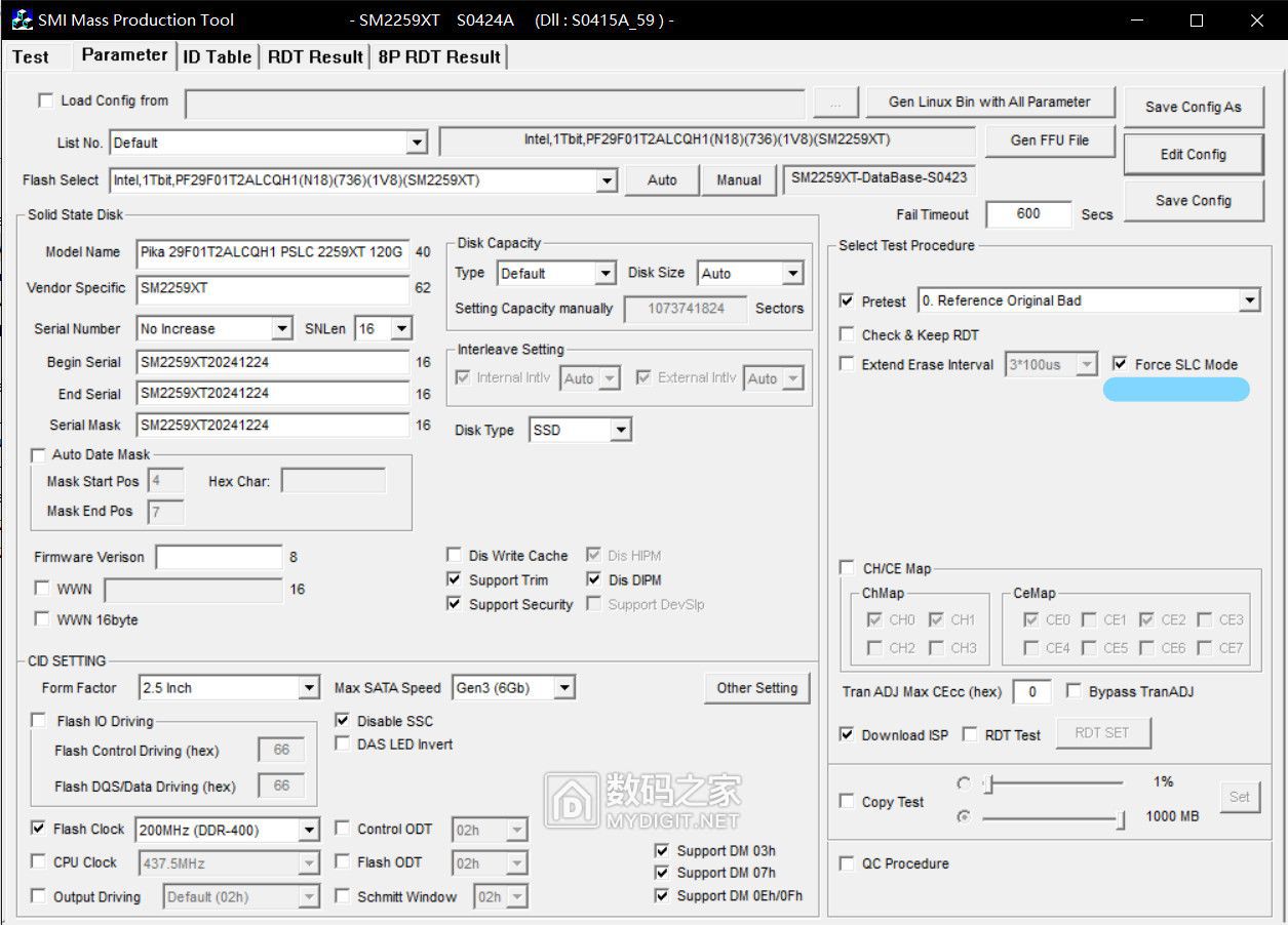

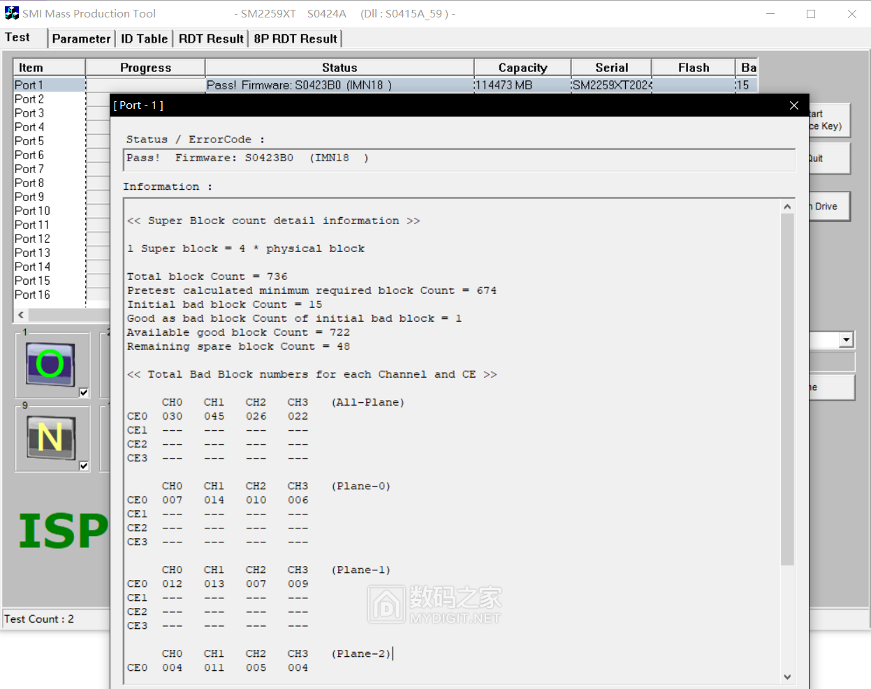

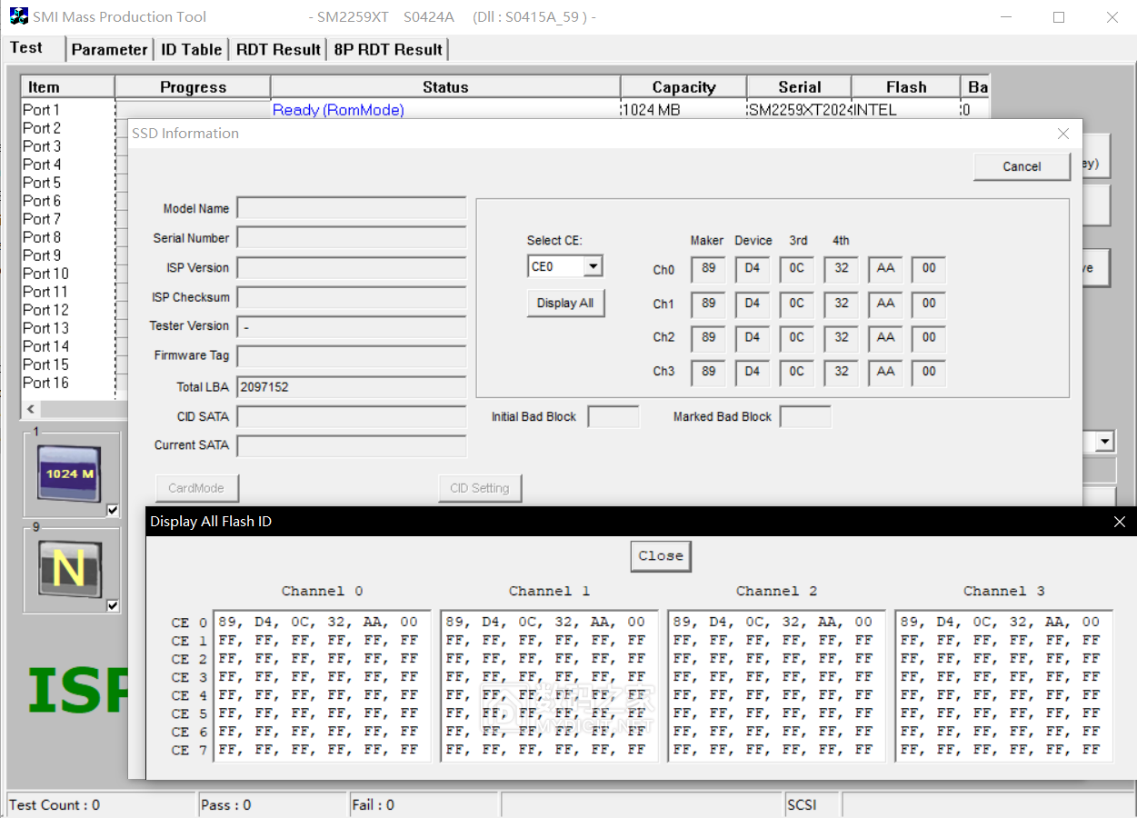

接下来开卡:楼主用的是SM2259XT_N18_PKGS0502A_FWS0423B0这一版,为什么不用更新的一版SM2259XT_N18_PKGT0914A_FWT0910A0呢?因为容易卡Tran ADJ,这点很奇怪,咱也不明白,按照前辈的教程改好工具,前辈大佬讲的非常详细了,楼主就不重复了。你问我为啥不开QLC模式 512G的话,它就是这么坏的,咱当然不能走老路。改完后量产工具里面就会多出一个选项:

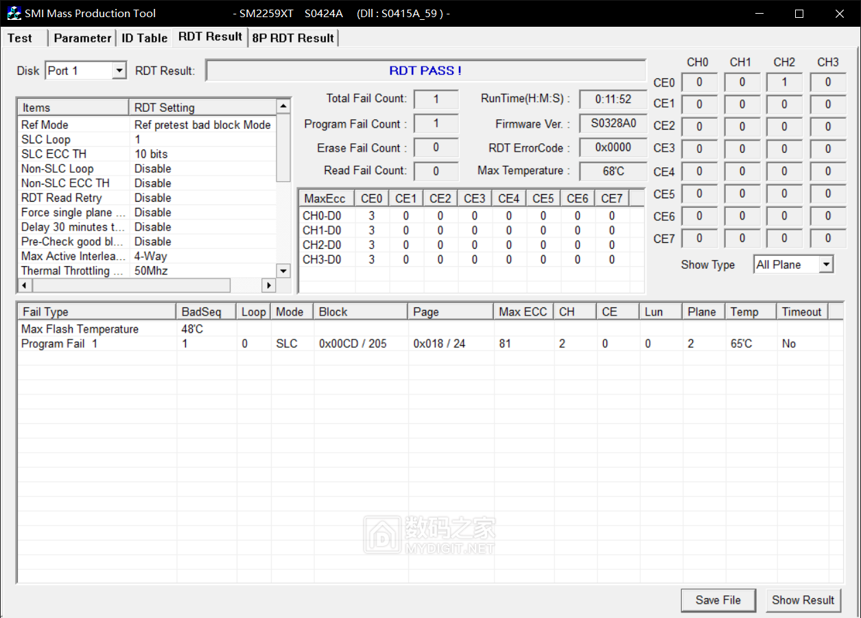

勾选上开卡即可,很顺利的开出来了,RDT也是没问题的:
SLC ECC 10
SLC PASS:坏块很少

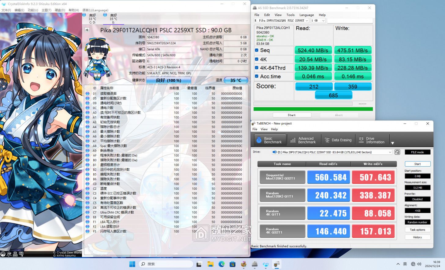

没啥难度就开出来了,那迫不及待跑个分,接的二奶机SATA3口跑的:
看着还行,顺序读写还可以,4K也还行吧,那全盘呢?结果立马暴露出毛病了:

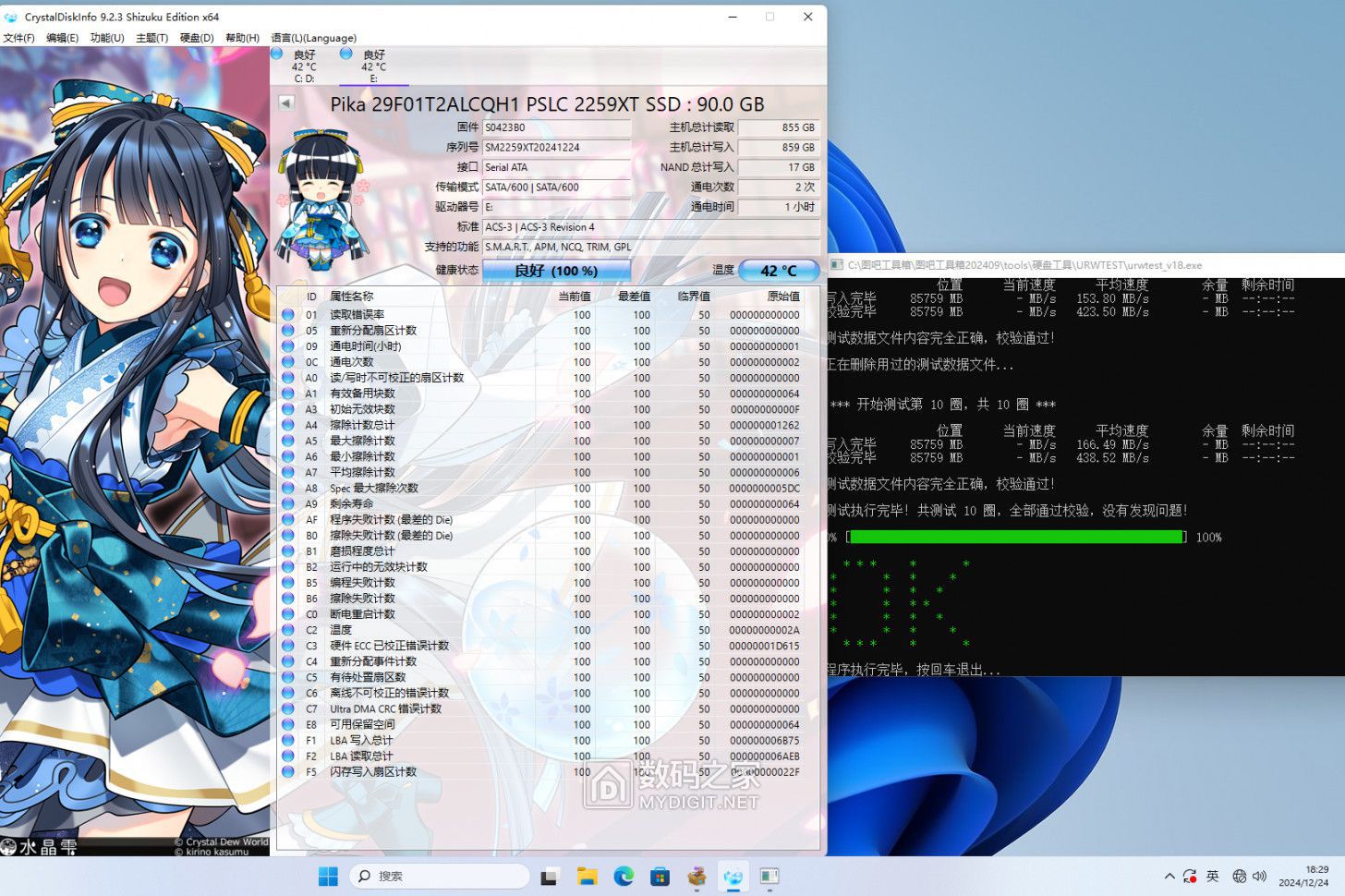

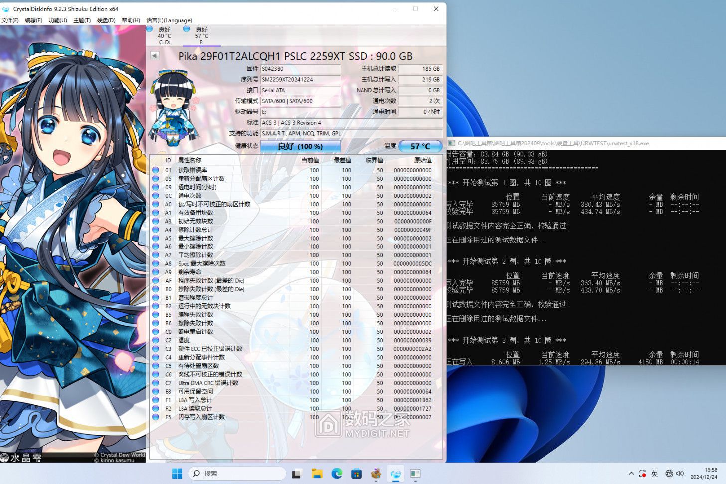

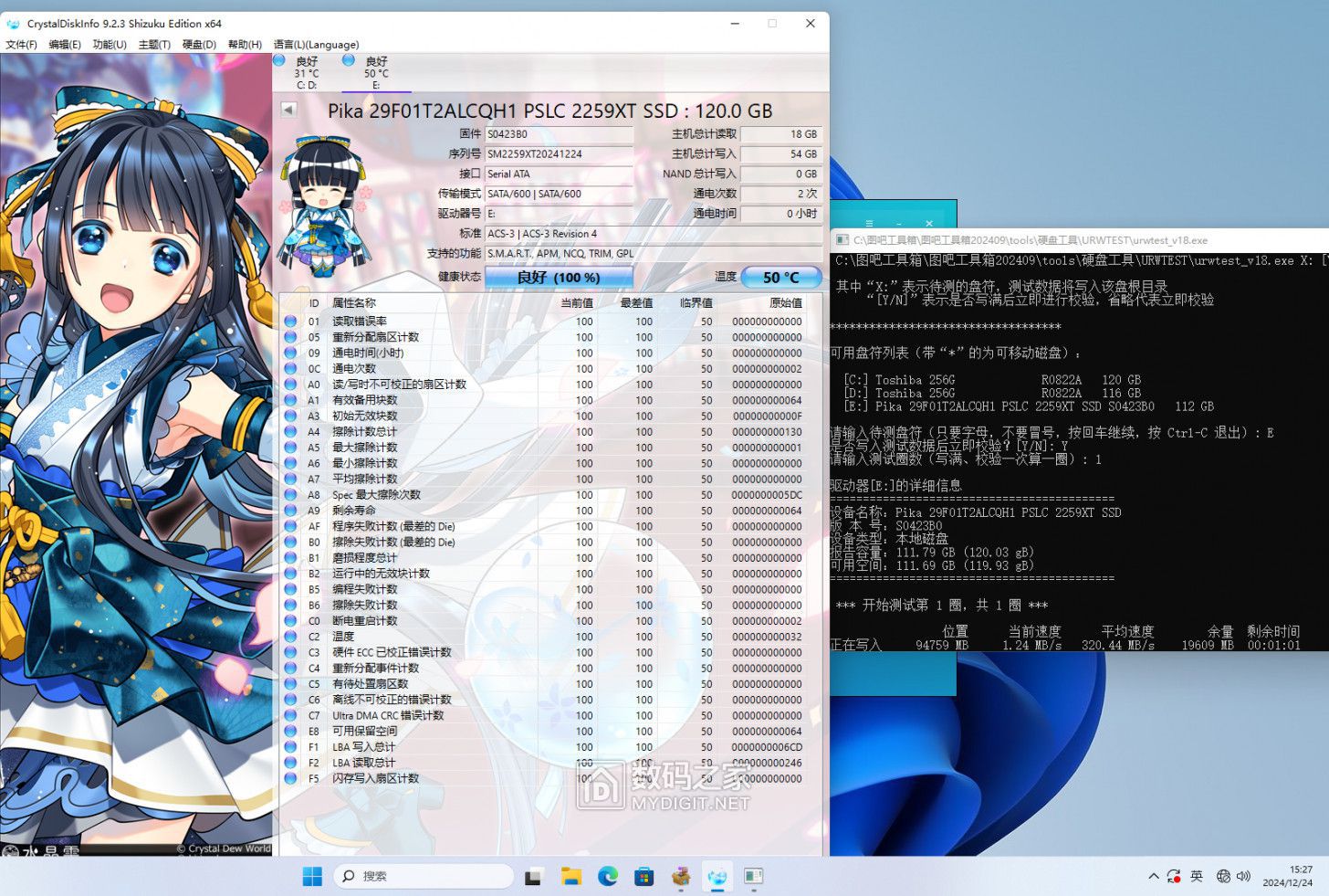

在写入一定的容量之后就会掉速,而且无法避免主控往QLC区域写入数据,按道理咱开PSLC的话,理论上是不会这样的,但是不知道是咱颗粒问题还是固件问题,这方面论坛里面也是众说纷纭,有说法是自己改出来的PSLC固件和官方的PSLC固件还是有区别的,楼主比较赞成这种说法。
虽说跑10圈是能全绿的,但是涨C3啊。。。感觉还是不太稳的样子。。
C3都不知道涨到哪里去了,而且全盘读写成绩也是非常糟糕,也就是说咱能弄到的固件是无法阻止主控往QLC区域写入数据的,即使是手动降低容量到90G,80G也不行,跑到一定的圈数就暴露出来了。

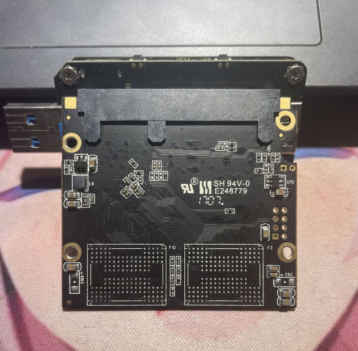

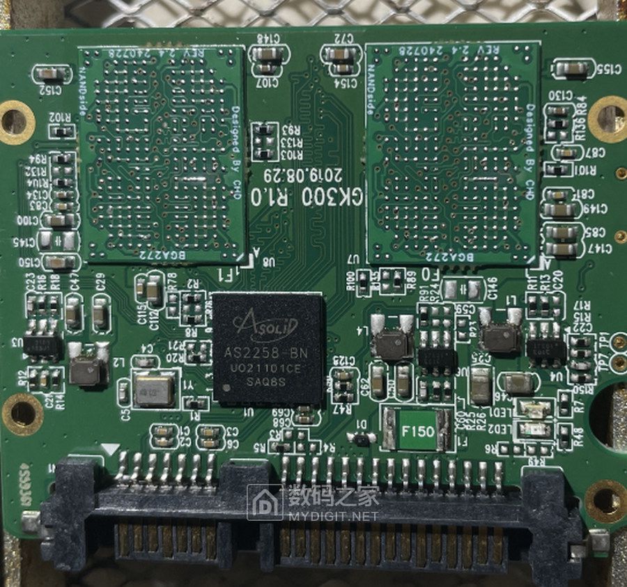

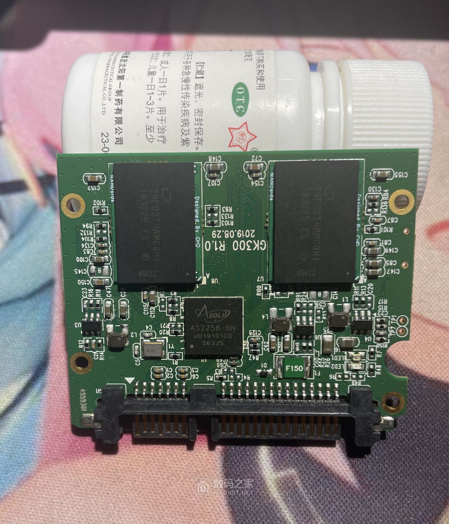

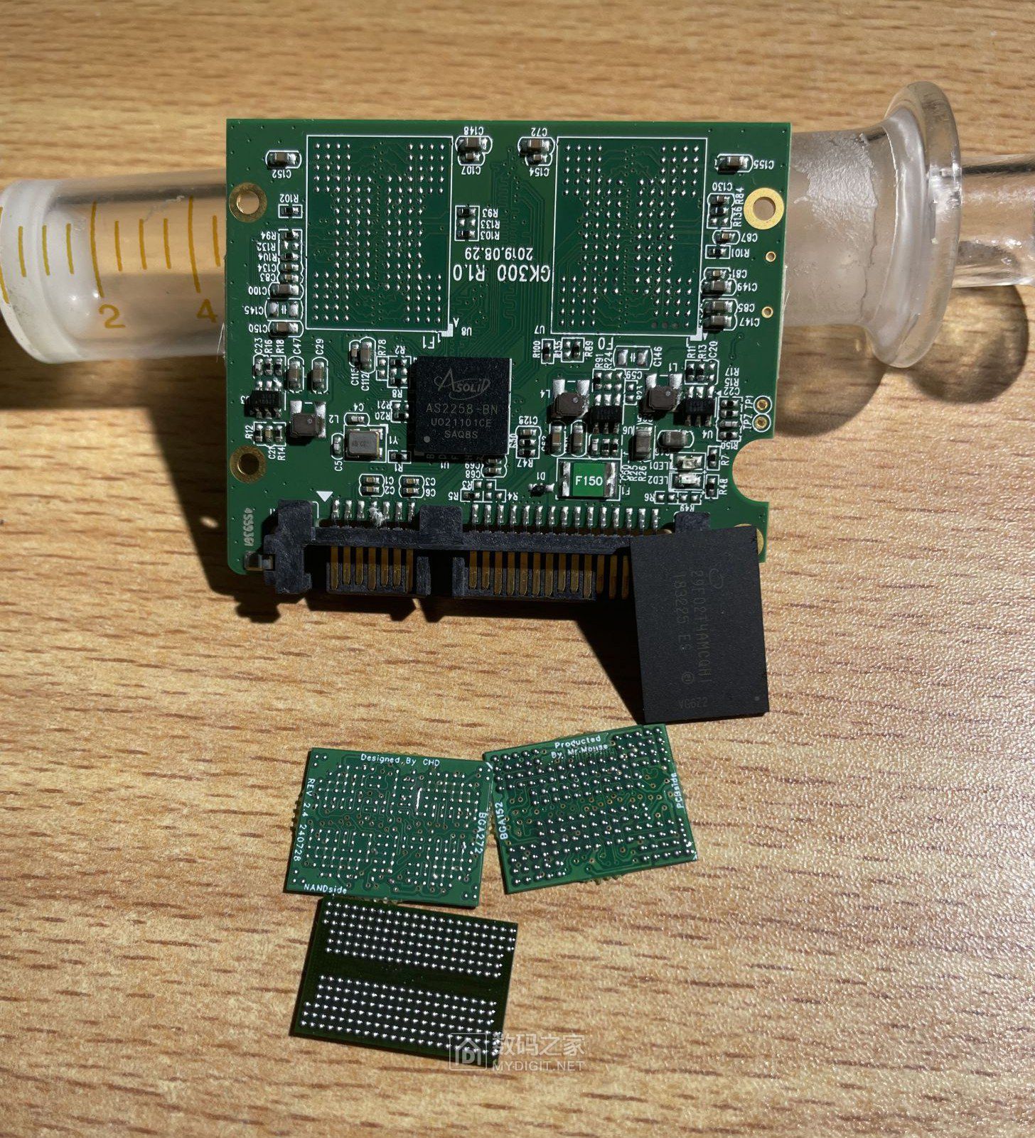

郁闷了很久,一直不知道咋处理这俩坑爹颗粒,偶然听说AS2258这货可以治它,有SLC固件,说干就干,海鲜市场上买了主控板加外壳,毛子网上下好固件,准备开干:
先拆掉转接板和颗粒,再植锡
焊接过程其实也没啥好看的,转接板152那面植锡,先焊接好转接板,颗粒植锡,再焊颗粒即可,QLC还是建议中温锡不建议高温锡。

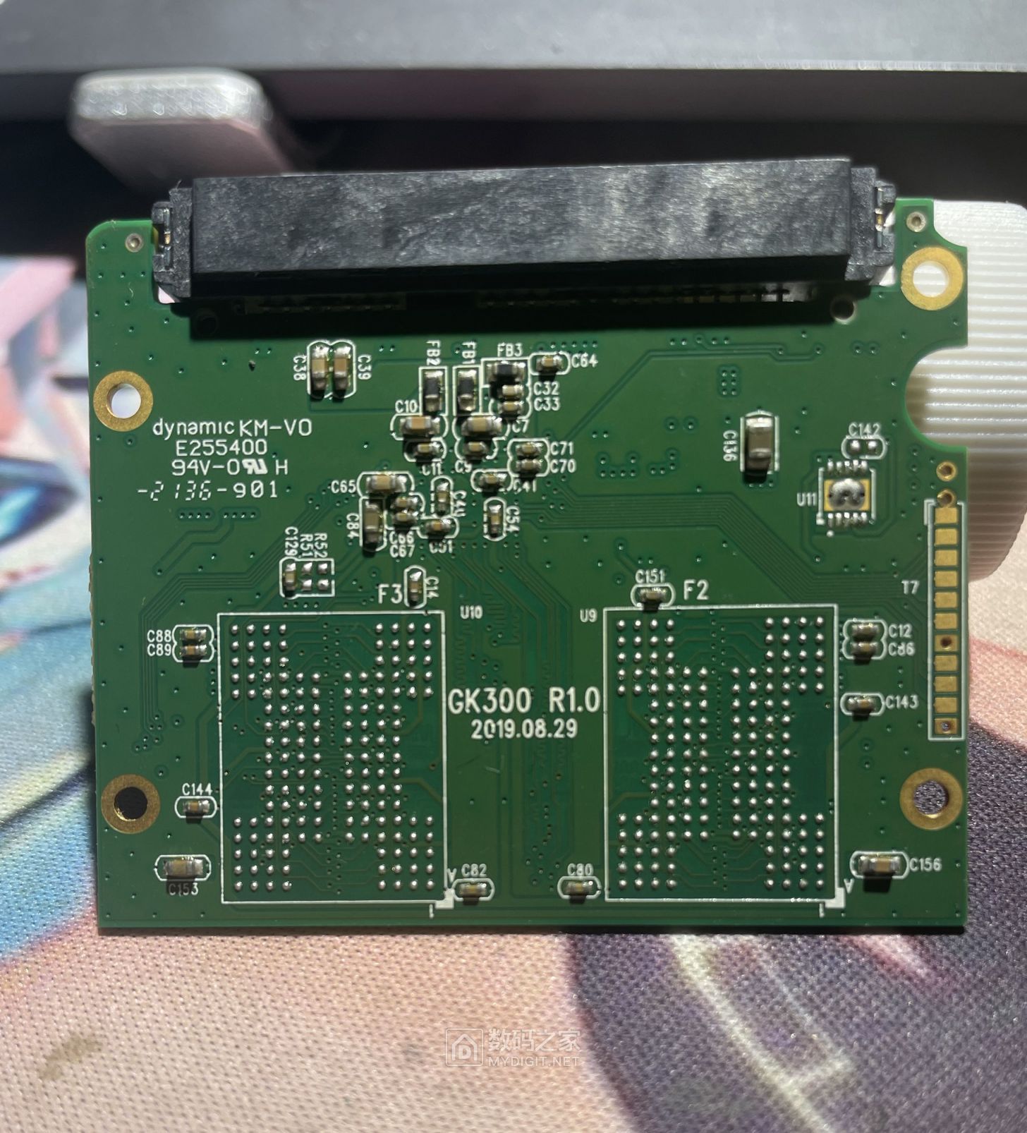

这个板子也不需要什么跳线的,直接焊上去就行了。
焊接好有条件就万用表打一下各大供电对地,无短路即可以上机,结果碰上一堆问题,楼主事先没有做好功课,没有上机去AS2258软件里面看主控,因为卖家是拆好盘的,所以直接焊接好了才上的电脑。

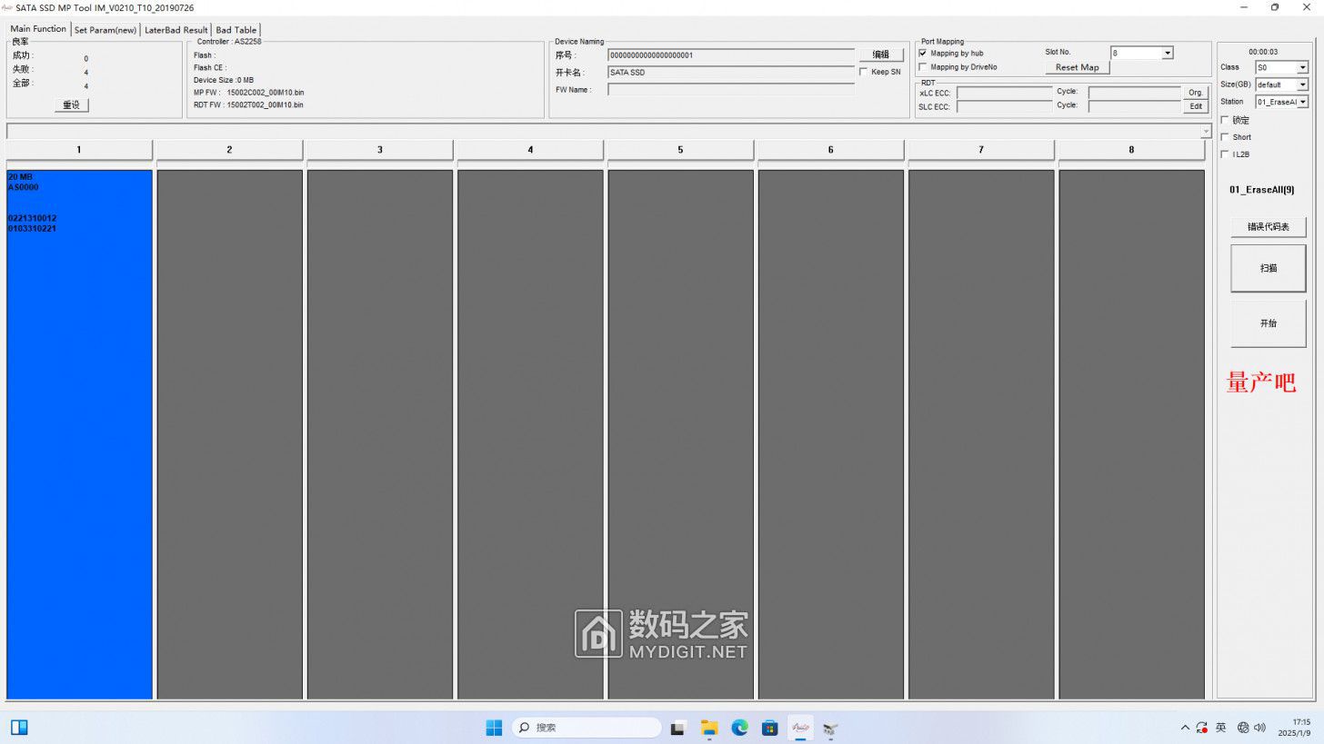

第一个问题,AS2258软件打不开:
这个问题很难绷,主力机WIN10是打不开的,死活没反应,借了其他朋友的电脑,也是有的能打开有的打不开。还是用自己二奶机WIN11倒是能开,用二奶机开的

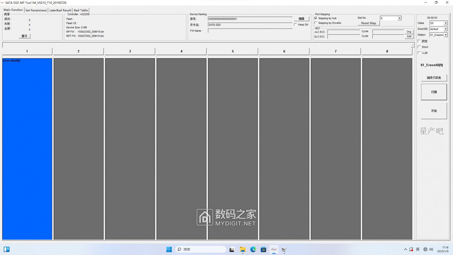

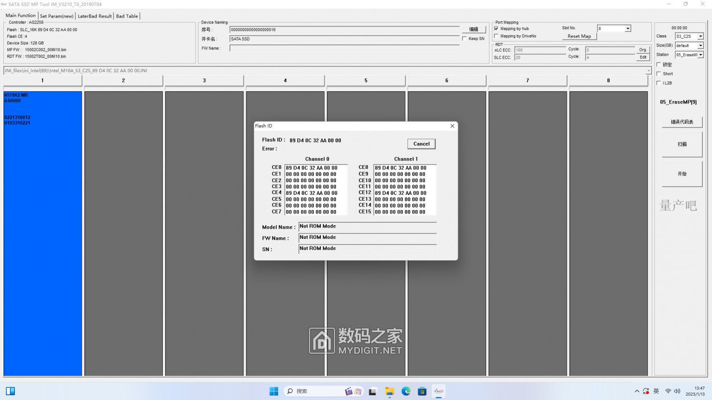

第二个问题,这个问题至今不明白,量产工具显示ERROR IDENTIFY,但是磁盘管理是能认到20MB的,也就是说主控是进到ROM模式了,但是量产工具认不出来,楼主一口气买了4个板子,全是显示error identify,找卖家联系了一下,说是要用no uasp的转接卡,楼主给自己asm1153e的转接卡刷了no uasp也是一样的效果,后来大胆猜测主控带锁,换了个量产工具能认的主控,确实能认了。不过跟卖家沟通了一下,他那里也是相同的情况,win10直接上机显示error,但是卖家说换XP就正常了,那我更想不明白了,为什么有的主控WIN10/11能认,有的不能?前面猜测主控带锁肯定是排除了,不可能的,具体咱也讲不明白了,坛友开AS2258建议win7/XP开。后面咱直接开卡吧:
显示error:
换好主控后:
ce是认全的:

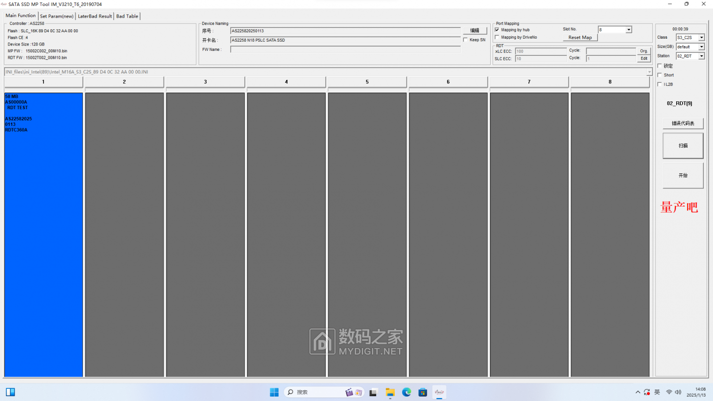

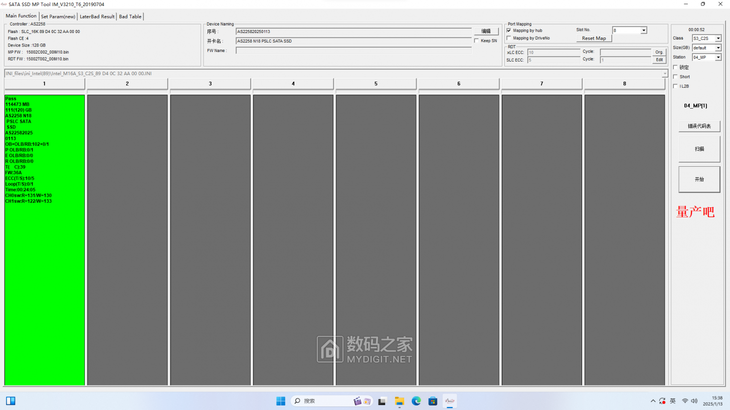

直接开卡,工具使用的是AS_SSD_MP_Tool_IM_V0210(T10)_20190726。直接开是能开500G N18 QLC模式的,但咱想开SLC M16A啊,英特尔N18直接开M16的固件翻遍全网没有找到公开的了,但是镁光的倒是有。尝试魔改工具AS_SSD_MP_Tool_IM_V3210_S3(T6)_M16的镁光工具,不行,尝试替换镁光2C变成89,也不行,经历了众多失败,什么442什么的都跟家常便饭一样的。。。到此又卡住了。

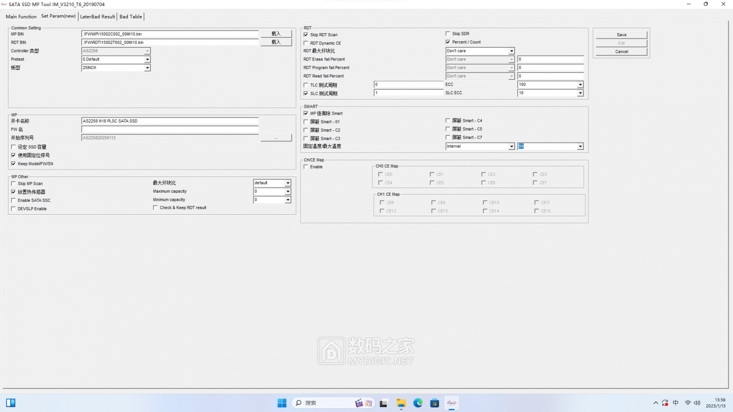

后面又翻遍了论坛,总算有太阳好哥哥出手,好哥哥说N18开PSLC模式M16是有专门的配置的,也不需要魔改工具什么的,于是联系好哥哥@mvpctp [color=rgb(153, 153, 153) !important]https://www.mydigit.cn/?1666771,(我在这里必须向你致敬啊!SALUTE!) 非常爽快的把固件给我发来了,AS_SSD_MP_Tool_Intel_V3210_S3(T6)_M16 打开左上角已经自动识别成M16的SLC了,直接开卡就行,当然RDT也可以跑一下,具体教程可以参考范大西装帅气哥,链接如:点序AS2258开卡简单教程!(第一弹) - SSD存储技术 数码之家和点序AS2258开卡教程第二弹:跑RDT屏蔽新增坏块开卡! - SSD存储技术 数码之家,虽说新版工具页面不太一样了,但是大部分设置也是差不多的,致敬两位太阳好哥哥
自己瞎吉儿设置一通,给大伙参考一下

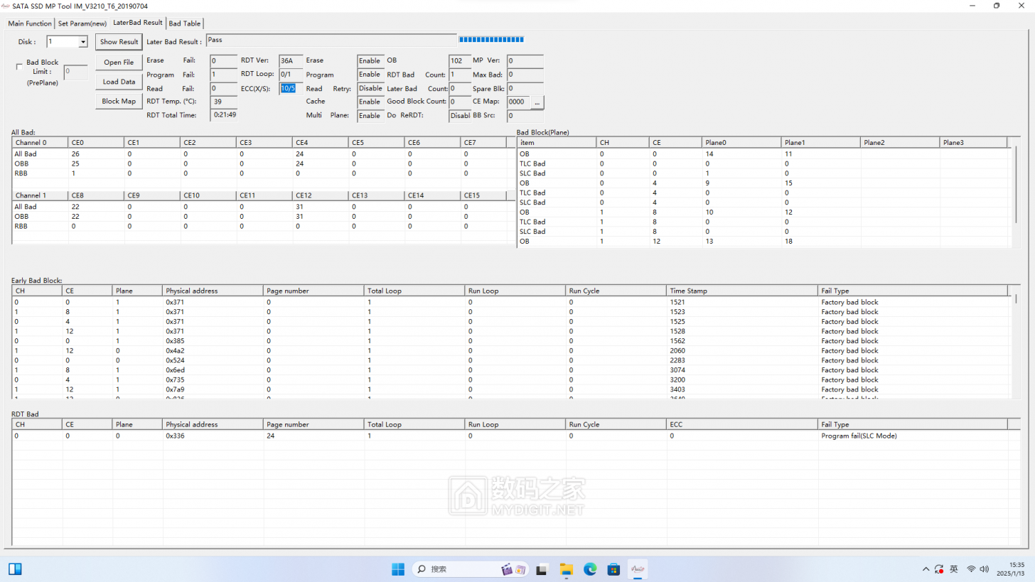

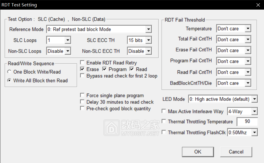

RDT咱上点儿强度,SLC ECC5,结果也PASS了。
跑RDT还是有个小插曲的,AS2258跟PS3111也是PIN TO PIN这个大伙也都知道,AS2258跑RDT似乎是需要有UASP固件的转接卡才能跑的,然而楼主给自己asm1153e刷了有uasp的固件也跑不起来,(1153e固件从这个帖子里面下载的,链接:ASM1153E固件刷新工具(18个固件完整版);2021.10.13更新 - U盘存储技术 数码之家。收集的非常详细,教程也很清楚,再次致敬前辈)奶奶滴!怎么回事,楼主上了最终的绝招,玩PS3111时候练就的经验,直接用绝缘胶带把数据口7pin包起来再街上转接卡就行了,总算是能跑了,有意思是跑RDT电流很低,只有0.2多,59XT跑rdt电流都到0.4A多了。结果也非常不错,成功PASS,而且只有原厂坏块,坏块也不算多。最终开卡成功:

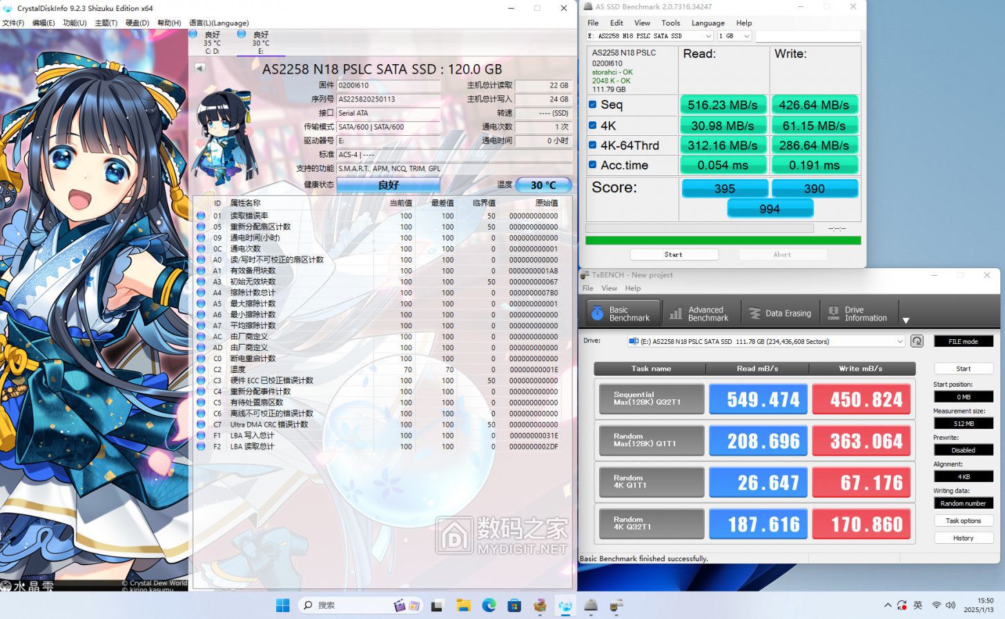

接下来是愉快的测试环节,接上sata3口继续测试:
讲实话,这个成绩太惊艳我了,感觉还是多亏了AS2258内置的缓存,4K成绩感觉还是非常不错的,很难想象这是一个无外置缓存的主控能跑出来的成绩,TXBENCH感觉偏虚,ASSSD感觉
更贴实际一点。

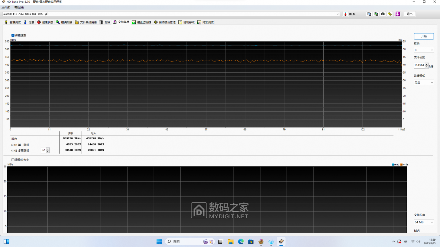

继续上强度,全盘读写看看:

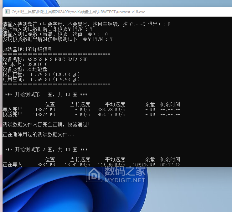

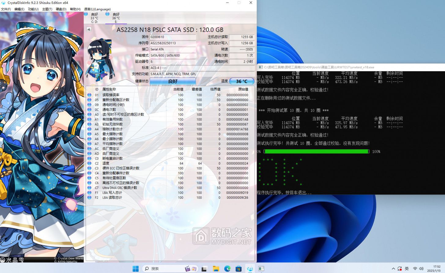

也是比较惊艳的,确实全盘不掉速度,写入小幅度波动,读取几乎一条直线,紧接着全盘跑圈,来10圈看看它是不是真正的PSLC:
结果一开始有点儿傻眼了
怎么掉速了呢,1到160mb来回跳动,楼主又翻了会儿资料什么的,感觉可能是因为前面跑圈时候,没有彻底的清空颗粒,直接继续跑圈的时候,主控同时也在做清空颗粒释放空间等等操作。写入到12G左右速度回正,三四百的写入速度回来了,再次满速,然后第二三至十圈皆是如此。
跑圈是完全没问题的,而且最重要的是不涨C3,不知道AS2258有无内置的温度传感器,跑圈显示温度只有40度左右徘徊,跟我2246EN待机一个温度了。。如果温度传感器不虚的话,那温度确实够低的。虽说重复跑圈前面一部分会掉速,但是仔细想想,一般来说也不会有这种全写完紧接着再写入的场景。120G PSLC拿去做做系统的话,远远达不到那个掉速的特定条件了。感觉比慧荣2259XT开PSLC方案更优秀一点,自己实验过,59XT配N18 PSLC还是会涨C3的。
所以总结是AS2258开N18为M16 PSLC模式对付它,应该是SATA最终归宿了虽说稳定性还没有经过特别久的时间验证。
