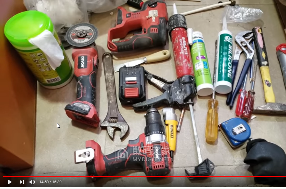

实际使用别说国内,就香港而言,随便找一张卫浴安装工的装备:
lyp56367 发表于 2019-10-26 16:19
真正干活的还是大有多,我在工地见过5401电锤好几次,地下室装水电盒的2903角磨,5282也看到几次,威克士 ...
确实如此,米沃奇国内基本没铺货,很多人都是海淘或者淘宝上买没有序列号的测试机,或者来历不明的翻新机。我贴的来自米沃奇官网的地图就一目了然,满世界分站,偏偏中国没有——讽刺的是,他家全线产品都产自中国。
按理说,抚摸党的舒适感首先来自于性能的过剩,就是说我虽然用不到,但是我能。那现在大有出了5282高性能大力钻,为什么不去买来铺在床单上,或者在论坛里做个键盘抚摸?
其次来自于漂亮的外观,或者独特的设计。而这两项米沃奇并不具备。大有外观也不错啊,而且是所有品牌中,款式、配色最接近米沃奇的。可偏偏投票率垫底,而且是严重脱离实际的投票率。所以这种言必米沃奇的的****的心理,其可笑和荒谬,可见一斑。
实际使用如您所言,绝对大有多,别说国内,就香港而言,随便找一张卫浴安装工的装备:
