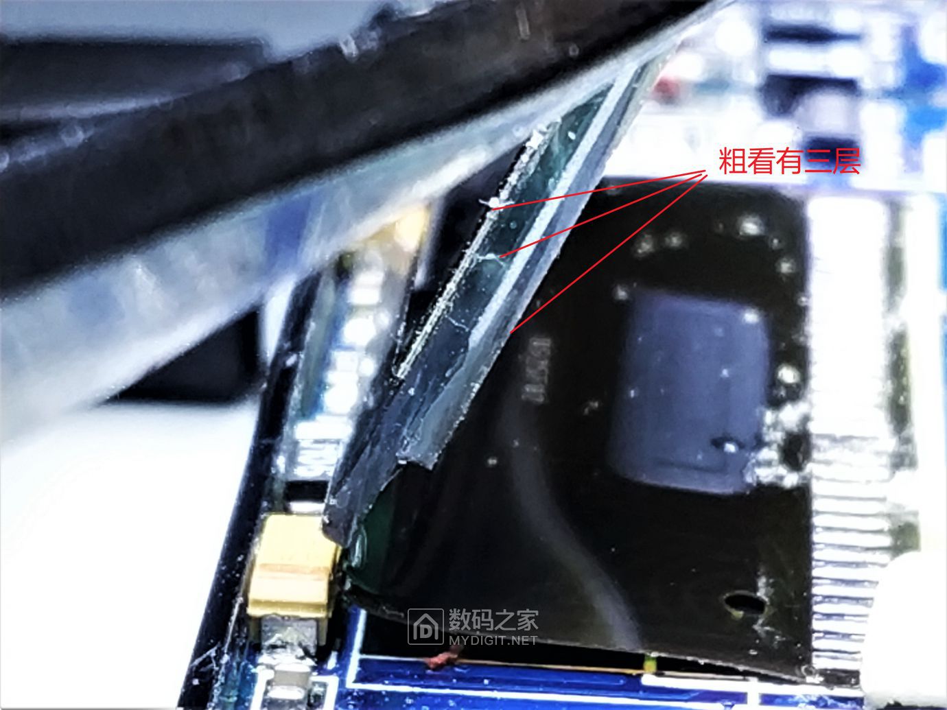

一个早期的山寨mp3 oled屏,早年谁谁谁折腾坏了送我做配件的,应该是乱刷固件造成开机花屏后死机。
背面整体外观
从侧面粗看三层结构(两层玻璃加一层膜)

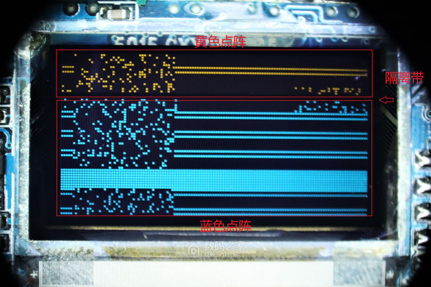

采用双色显示

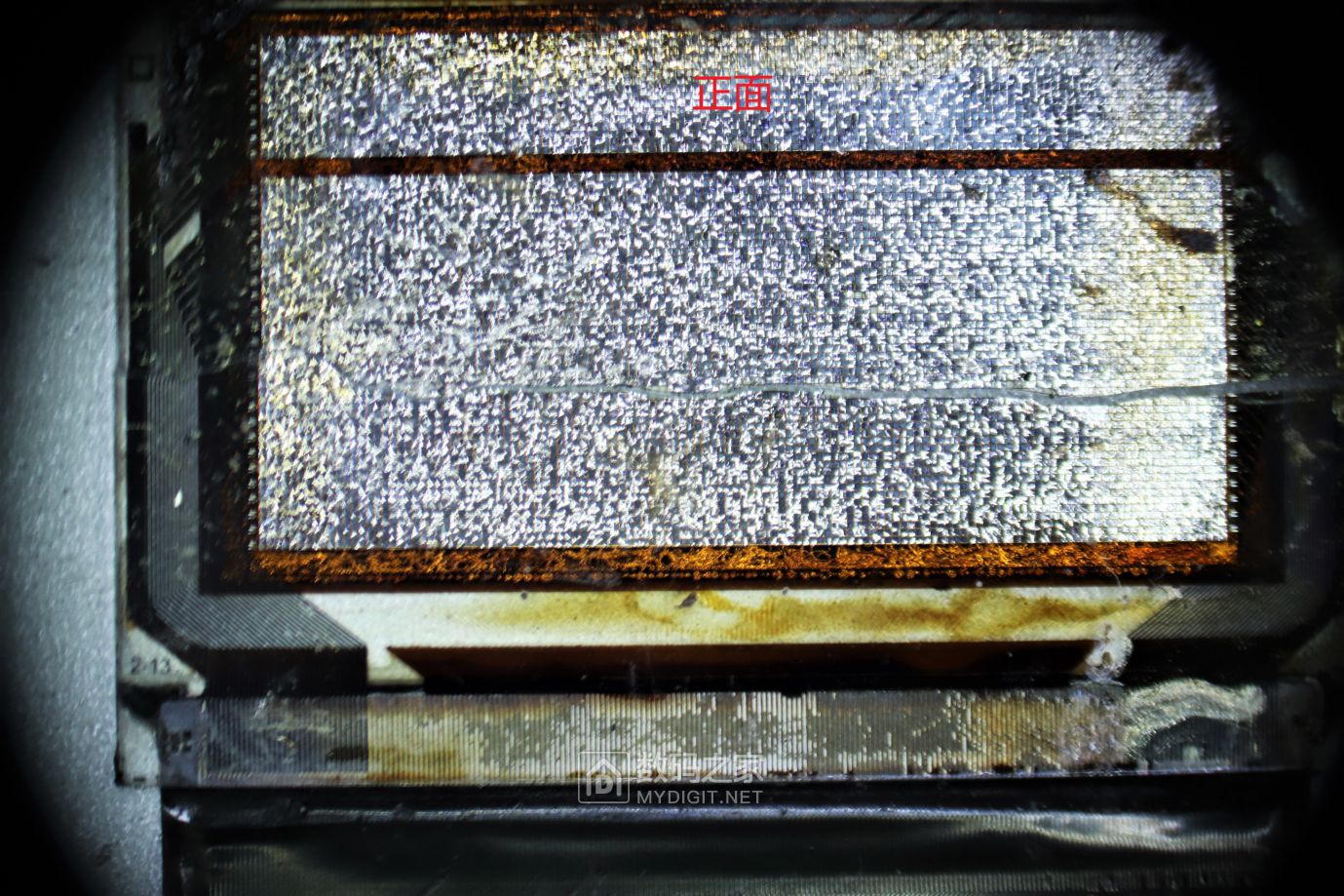

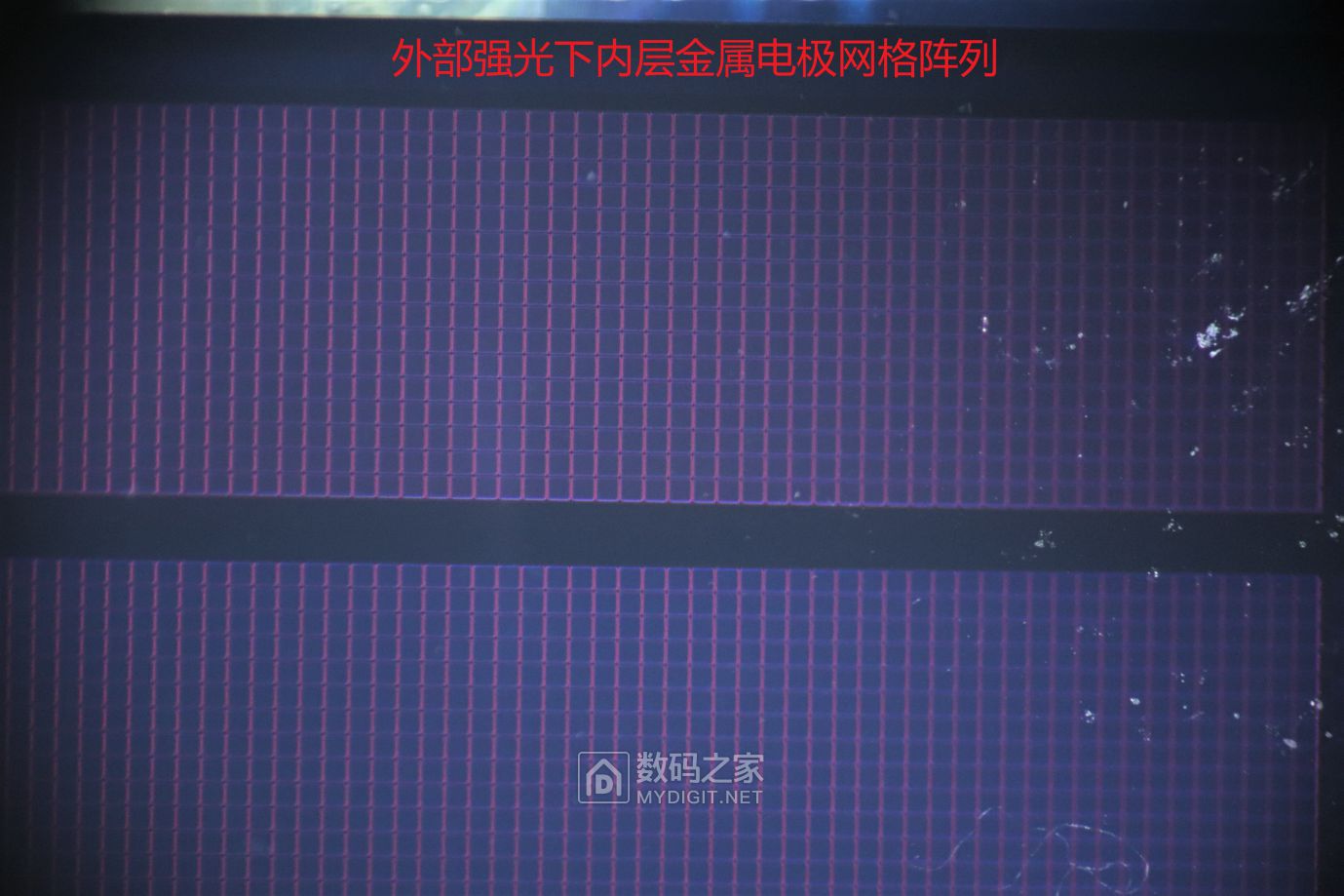

外部强光照射下可以隐约看到内电极阵列

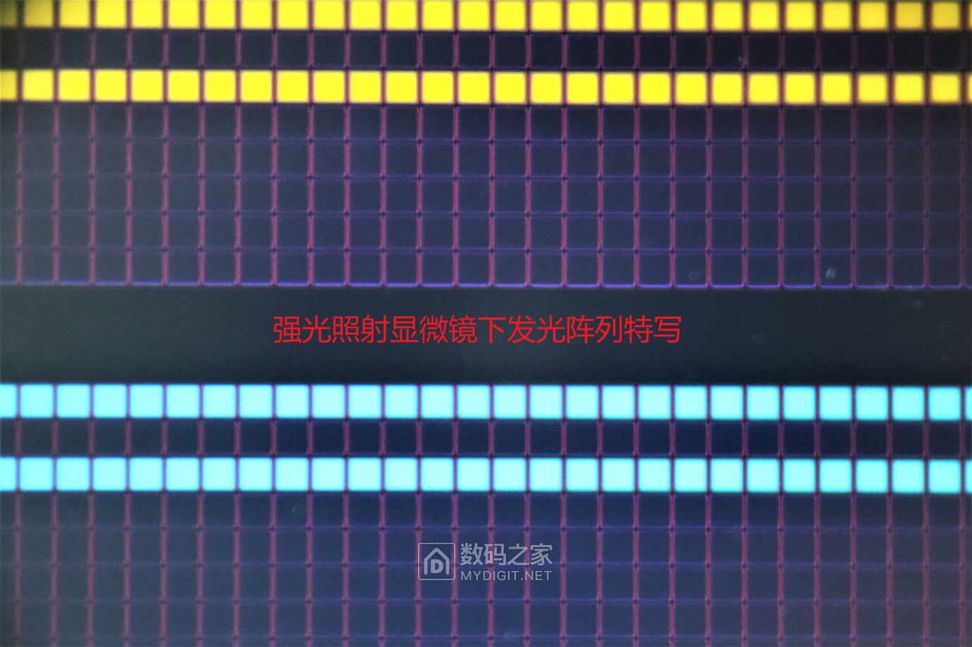

强光透射下显微镜下放大后的发光像素点阵列,四周是电极(平时弱光肉眼看不清四周电极)。

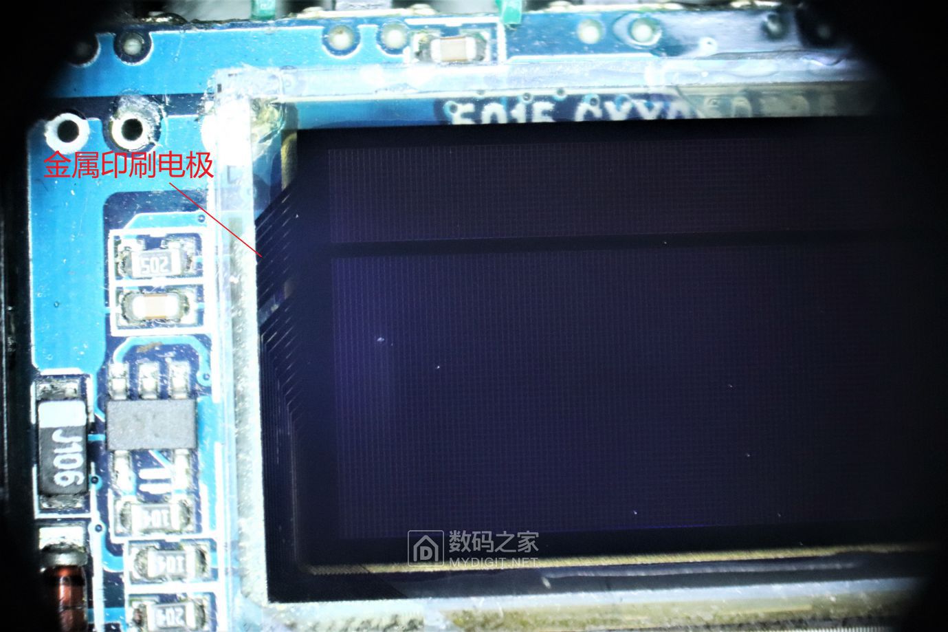

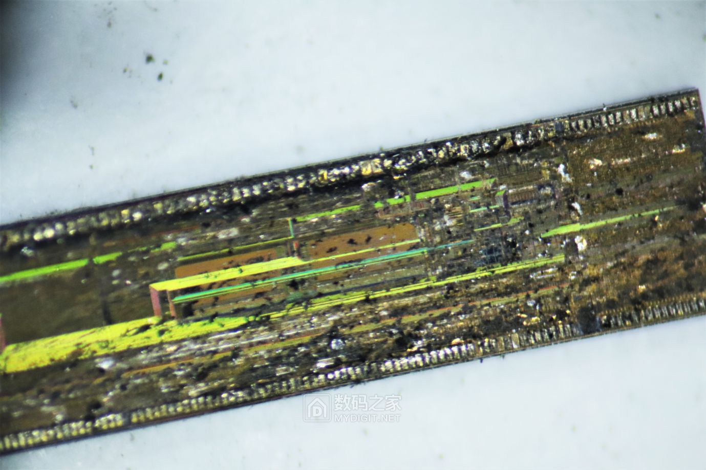

左面是印刷电极引线

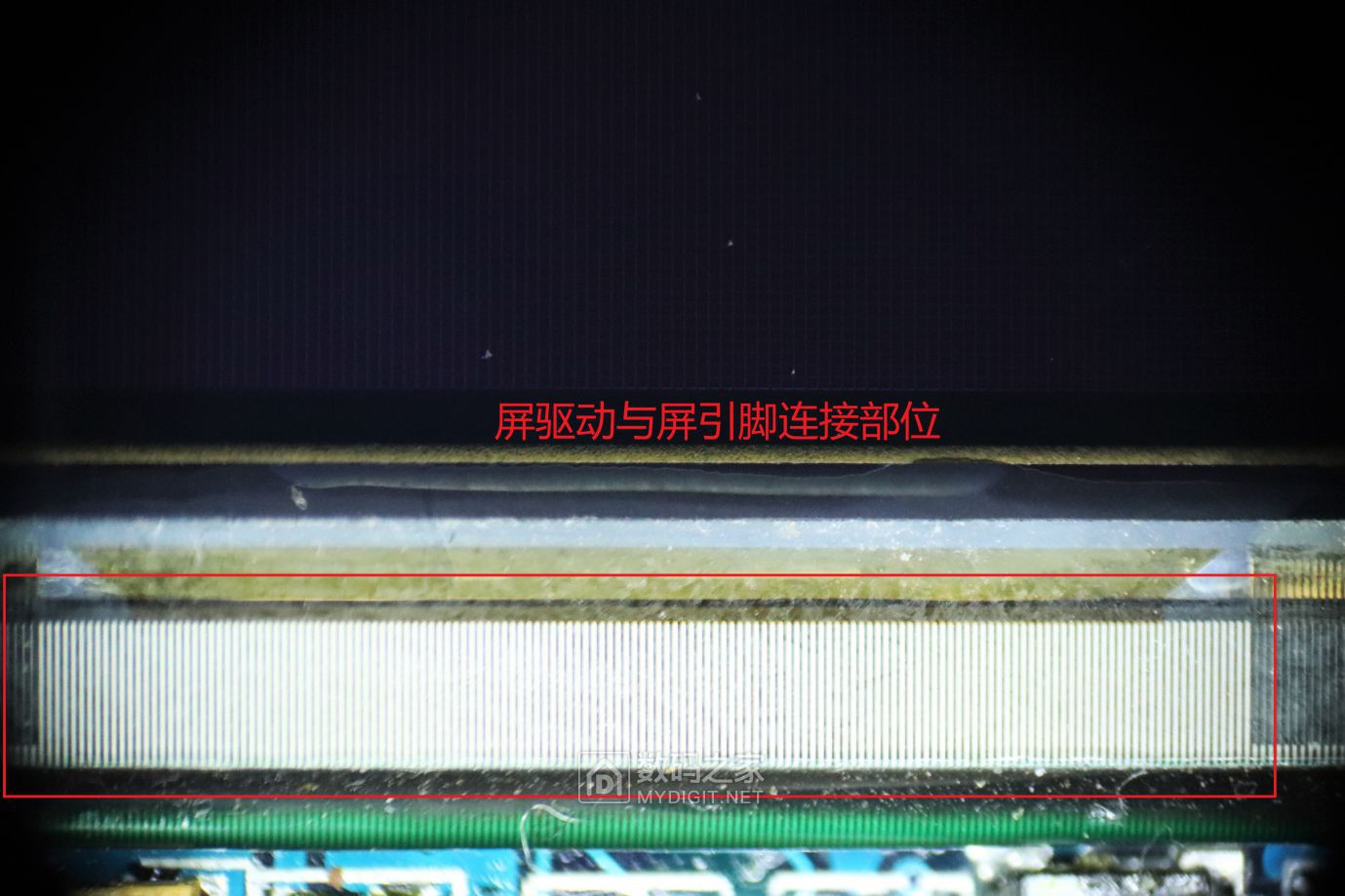

屏正下方和驱动相连的引脚

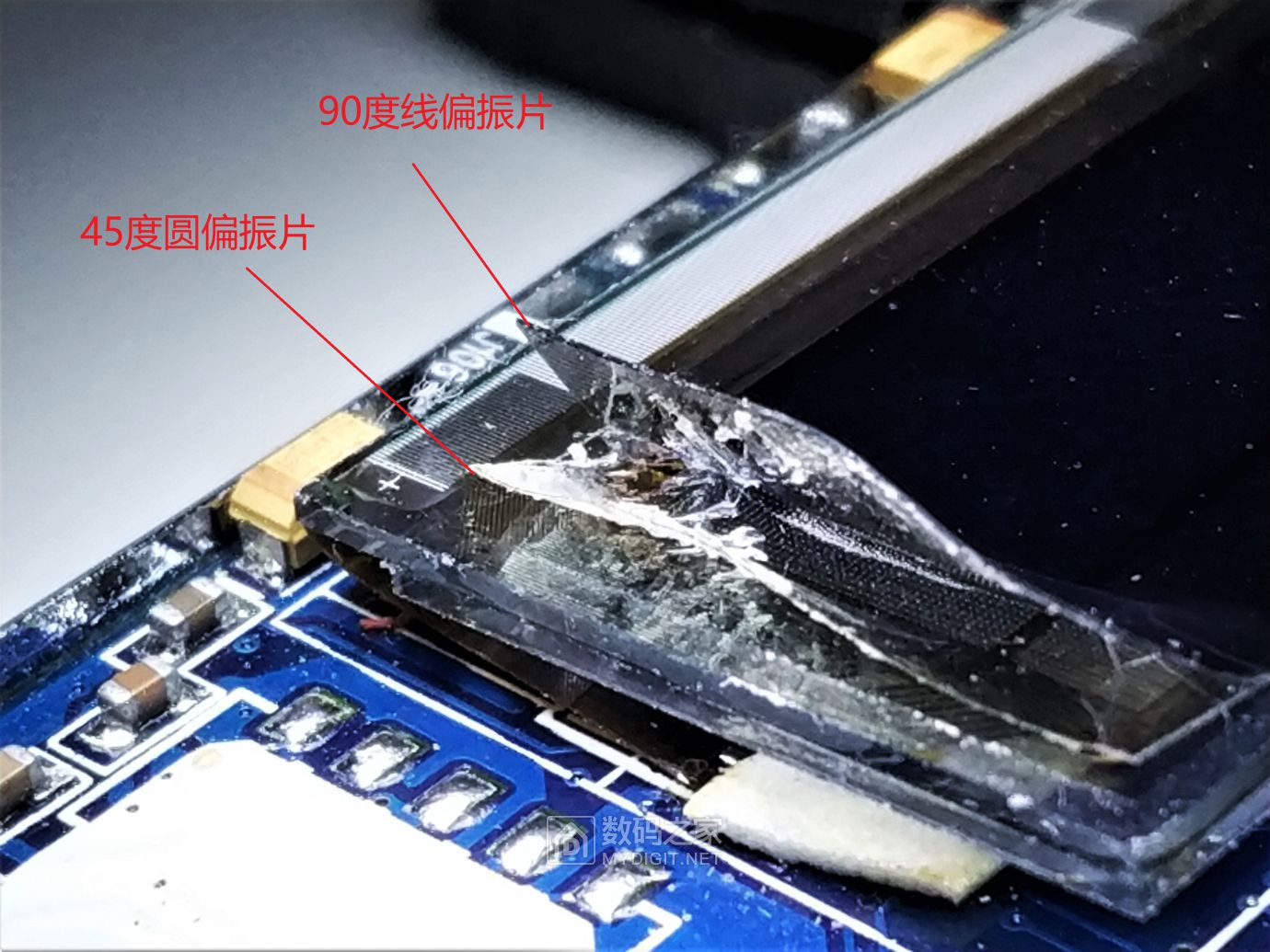

前面说的膜实际上是偏振膜,而且还是两层。 有人会说oled要什么偏振膜,实际上不但需要还很重要,后面会介绍原理。

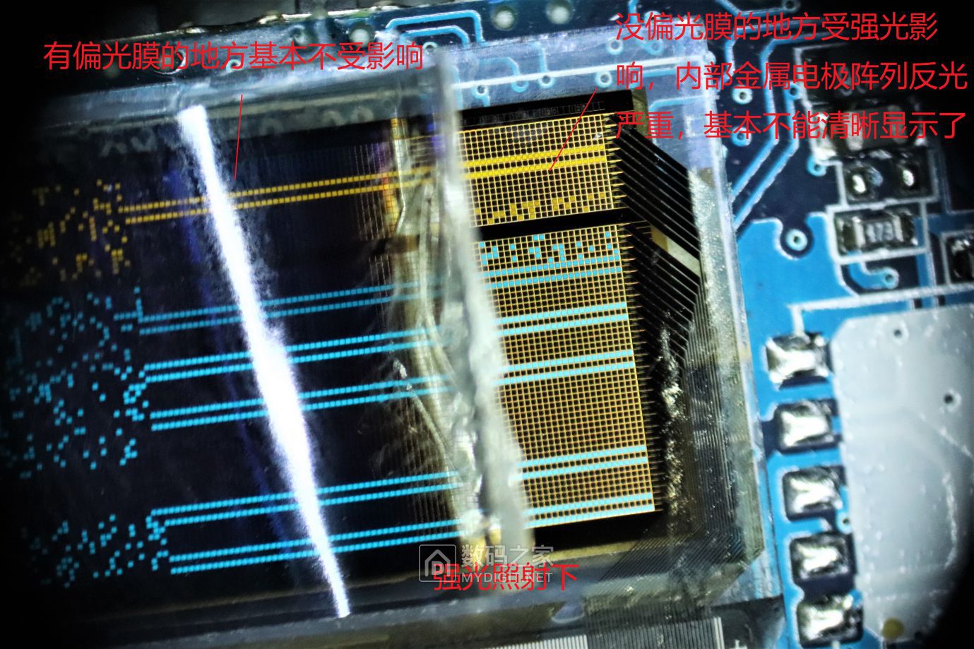

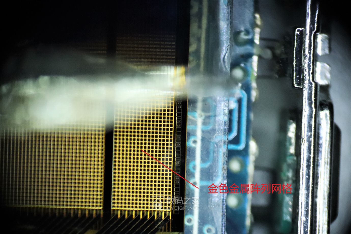

两层同时揭开一部分,露出玻璃下面的金属电极阵列。

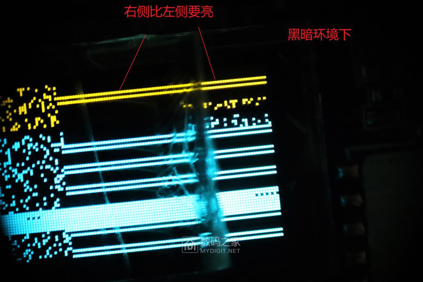

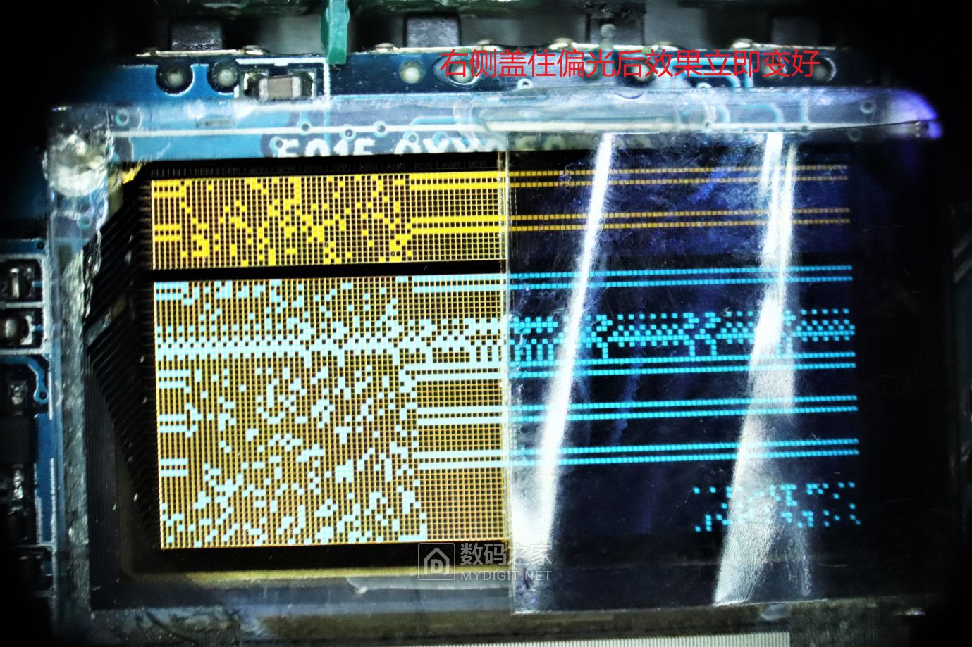

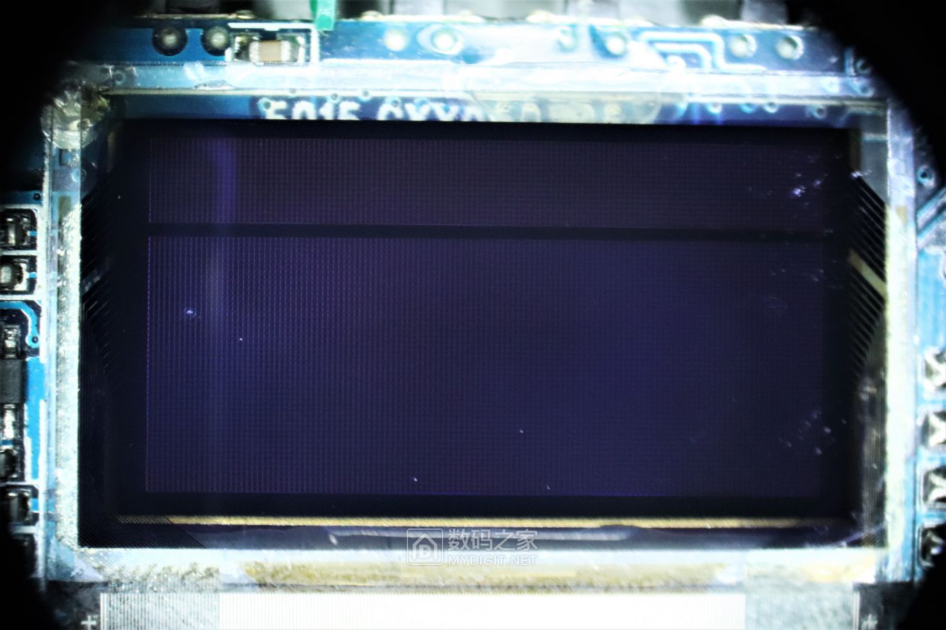

这个时候黑暗状态通电看下显示效果受没受到影响,可以看到基本没受到影响,而且亮度还有所提升。

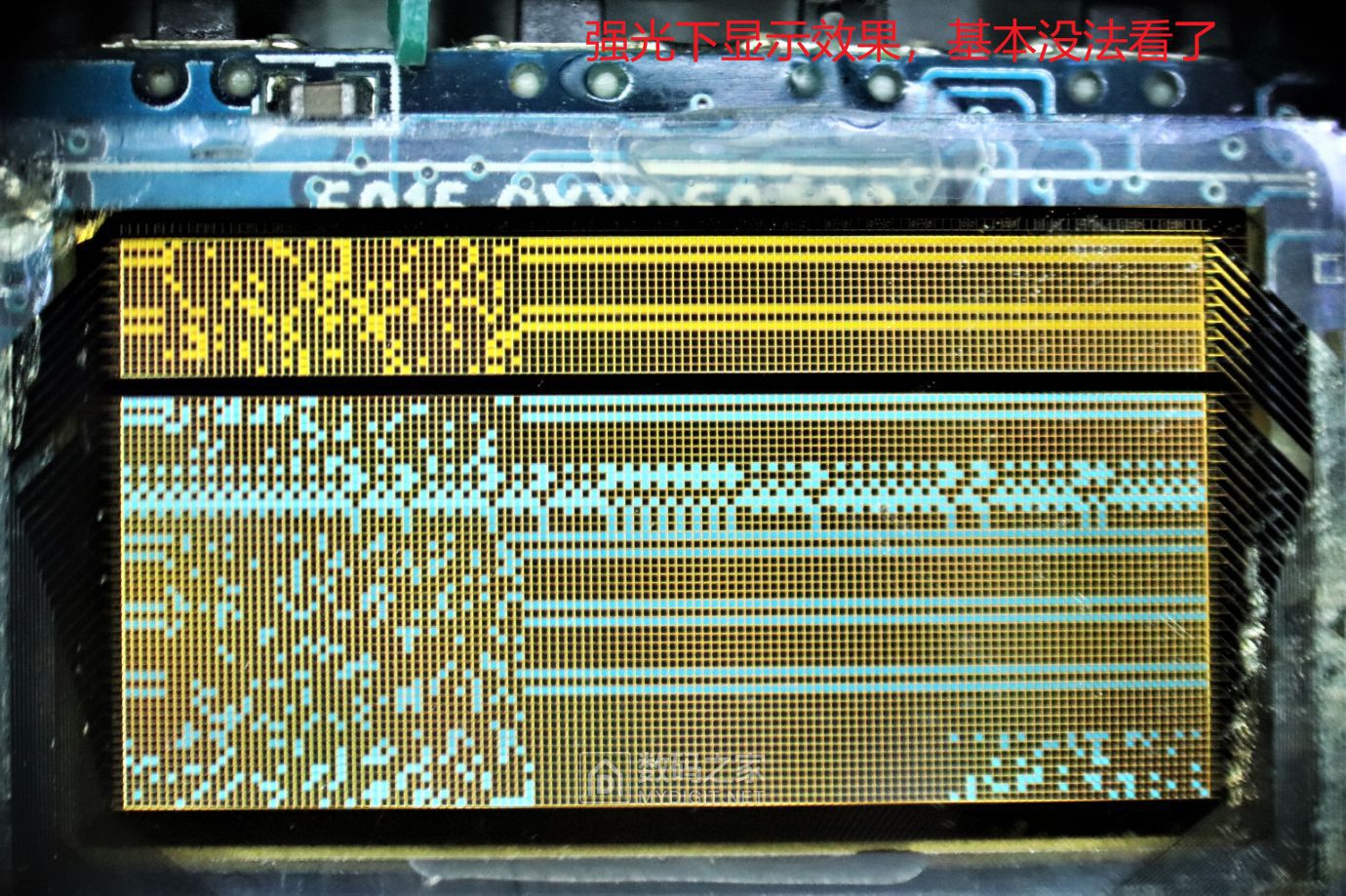

如果外部较强光线下会怎样?可以看到右侧没有偏振膜的地方显示效果非常糟糕,电极阵列带来的反光严重干扰显示内容,基本无法使用。
这两层偏振膜的作用就是防止外部光线反射导致显示效果下降的,准备完全揭去偏振膜。

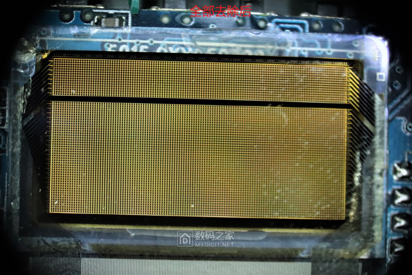

完全去除后,露出金色本底,看着挺帅的,实际上这样根本没法用。
通电实验一下,就是这个效果,显示的内容被电极反光严重干扰看不清。
再把偏振膜放到右侧对比,效果一目了然,但是亮度会降低。

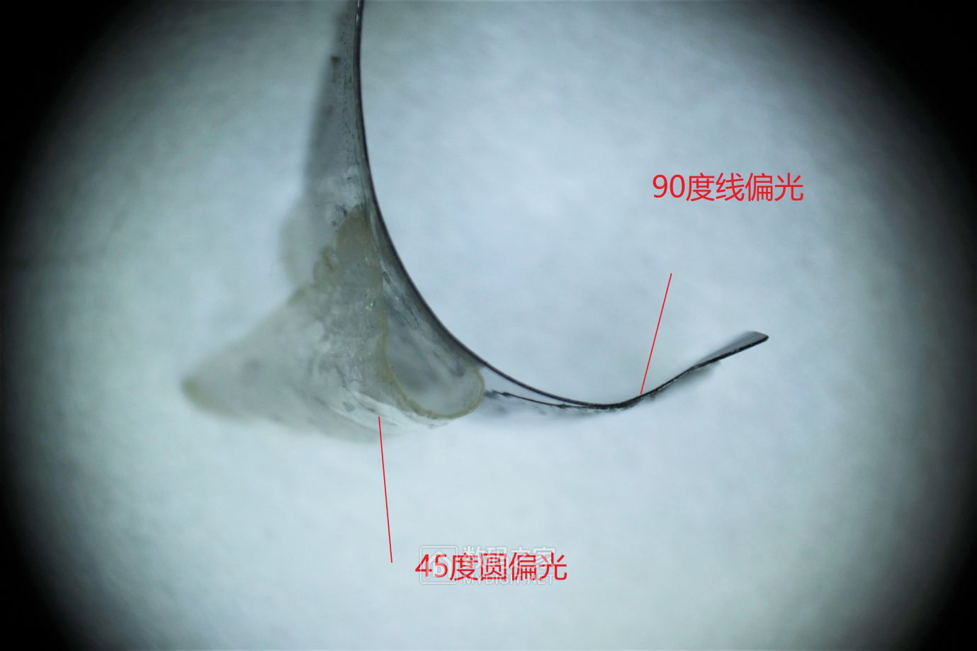

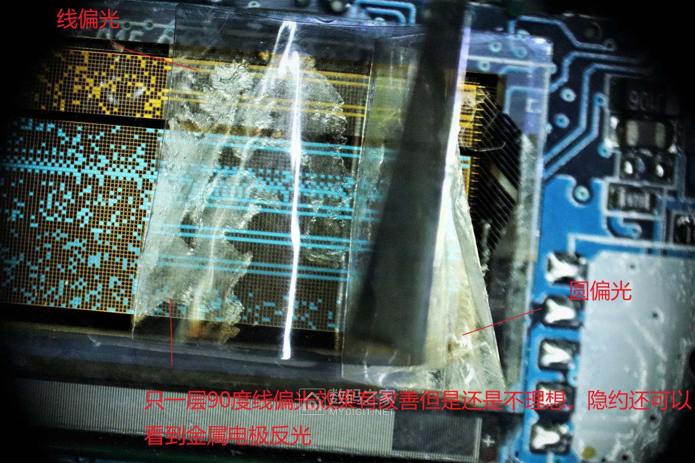

部分分离两层偏振膜,由线偏光膜和圆偏光膜组成。

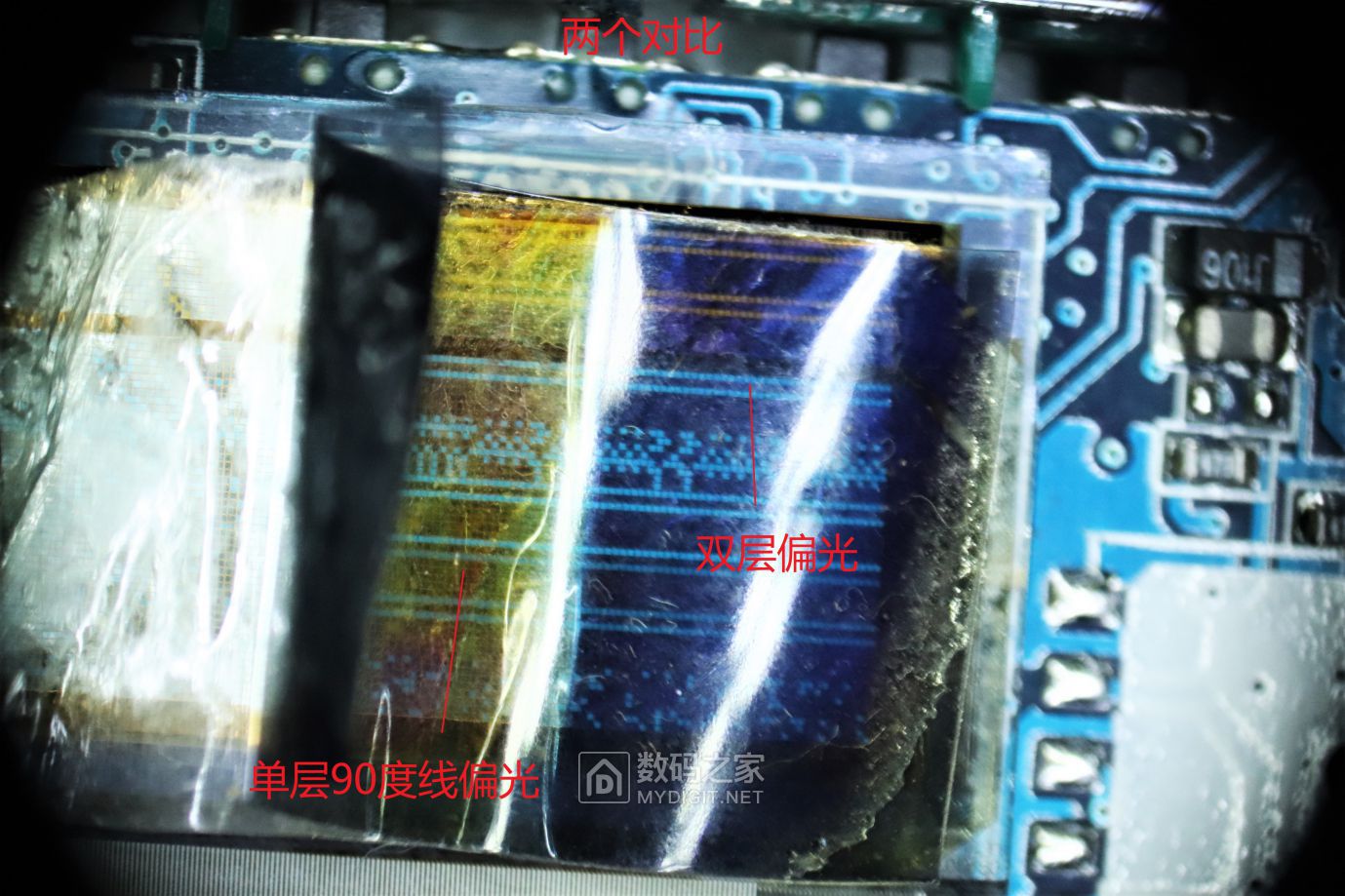

那只用一层线偏光膜行不行呢?答案是不行,下面做对比。
只是90度线偏光膜的效果,由于偏光膜暗色调会压制一些反光,但是大部分反光还是透射过来,因此效果不理想。
下图左侧是圆偏光膜效果(图片标注笔误,应该是45度圆偏光),由于几乎全透明基本无效。右侧是双层偏光下的效果,非常理想。

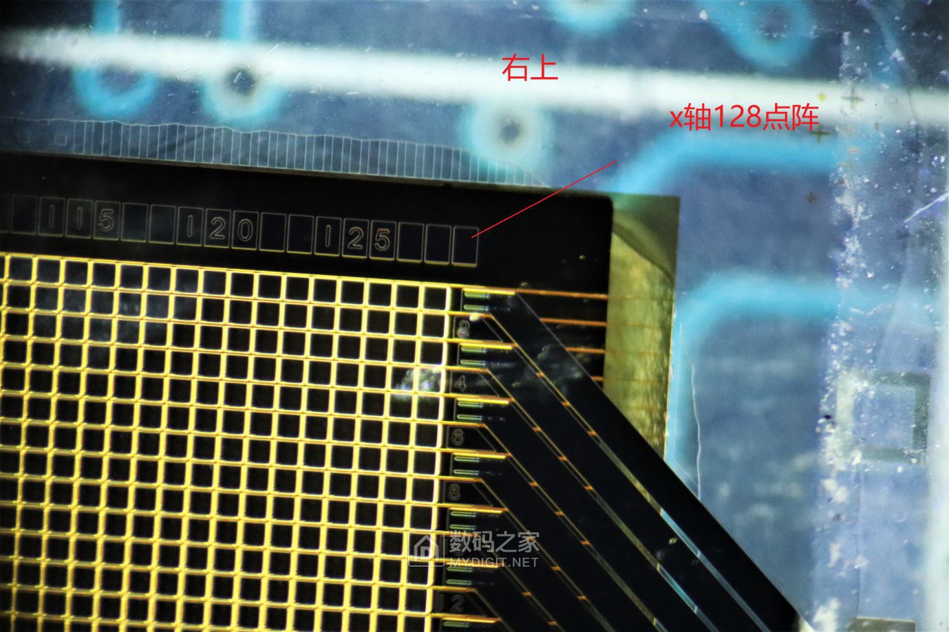

左上是x y轴点阵编号
右上 到128
左下到 64 ,左电极都是偶数引出。
因此是块12864双色oled屏,右电极都是奇数引出。

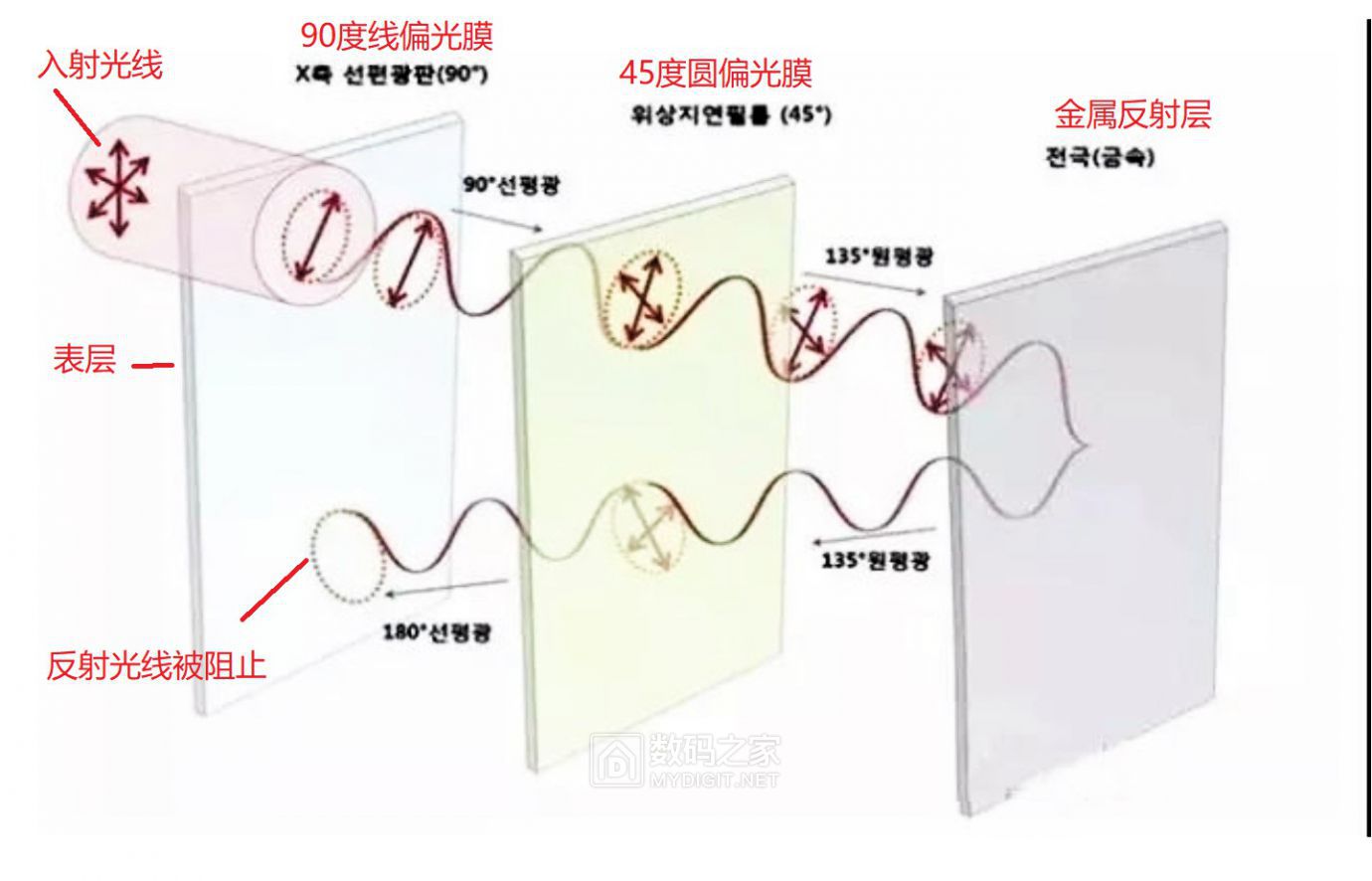

上面对比了偏振膜的效果,下面介绍具体原理。
下图左侧是90度偏振膜,普通光线进入后变成90度偏振光,再经过中间的45度圆偏振膜后变成135度圆偏振光,经电极或底板反射后再次返回45度圆偏振膜后转换为180度线偏振光试图射出,但是由于第一层偏振膜是90度线偏振膜,180度无法射出,因此就阻止了反射光线的干扰。

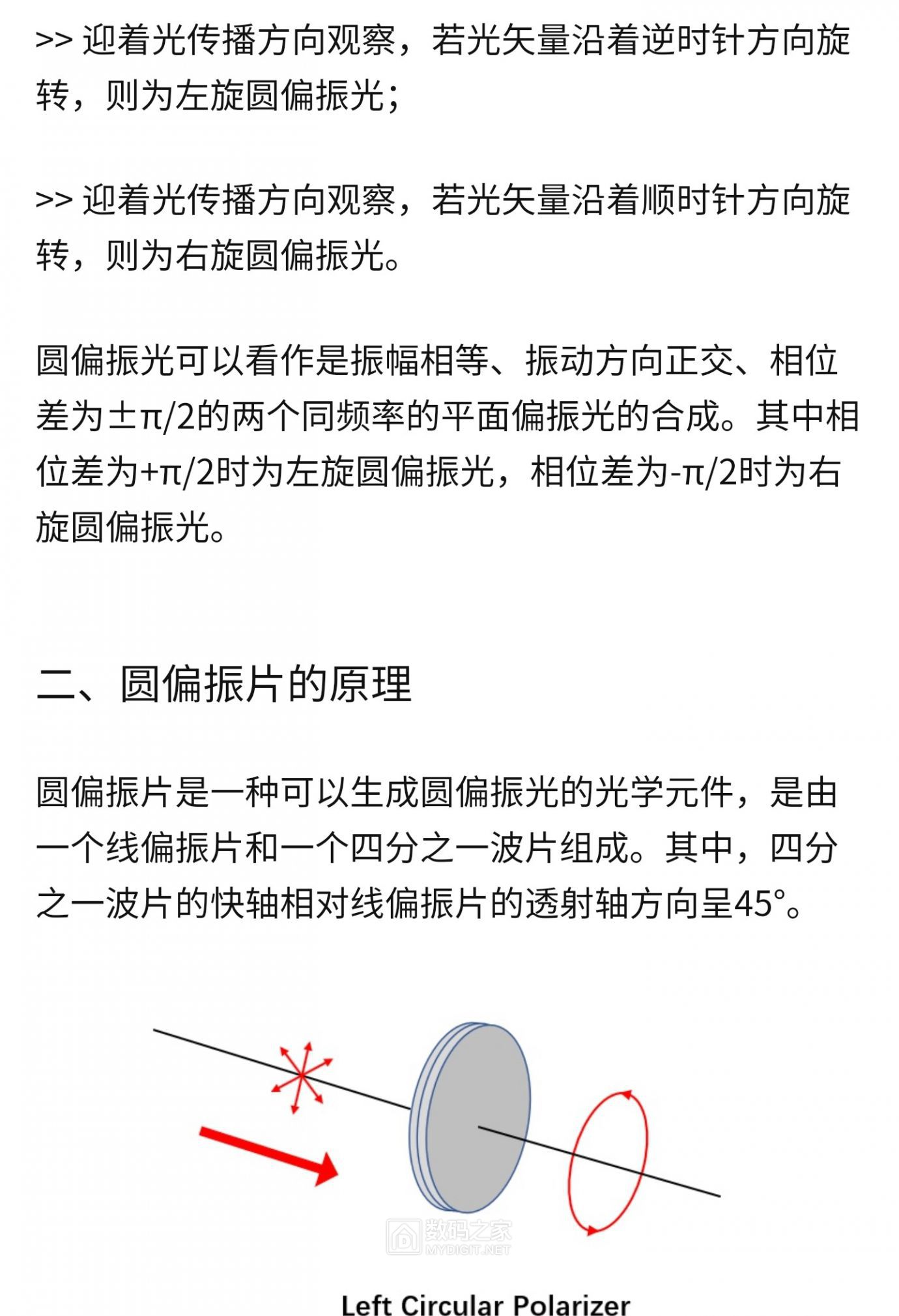

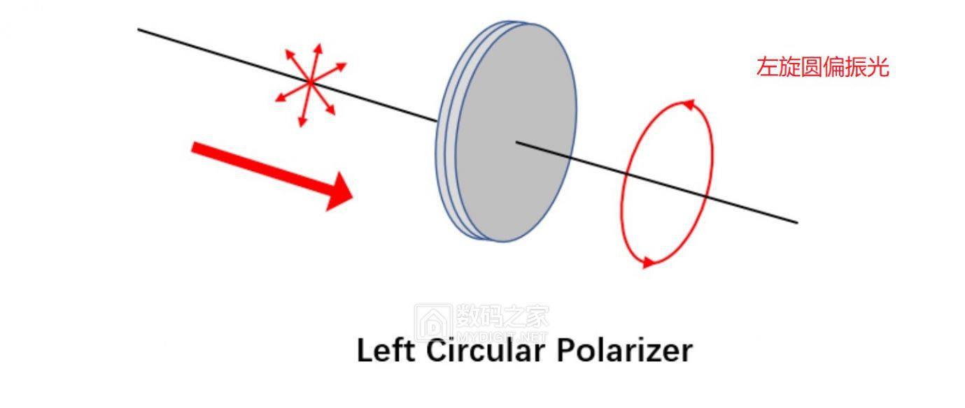

线偏振普通lcd屏经常使用就不过多介绍了,下图是圆偏振光基本原理和特性,圆偏振光分左旋和右旋,下图左旋。
左旋和右旋区分
圆偏振光特性
圆偏振由线偏振和4分之1波片构成(实际受体积薄厚等限制,成品oled圆偏振膜是由二向色性物质涂覆到透明基片上形成的,因此可以做的很薄)

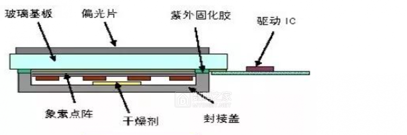

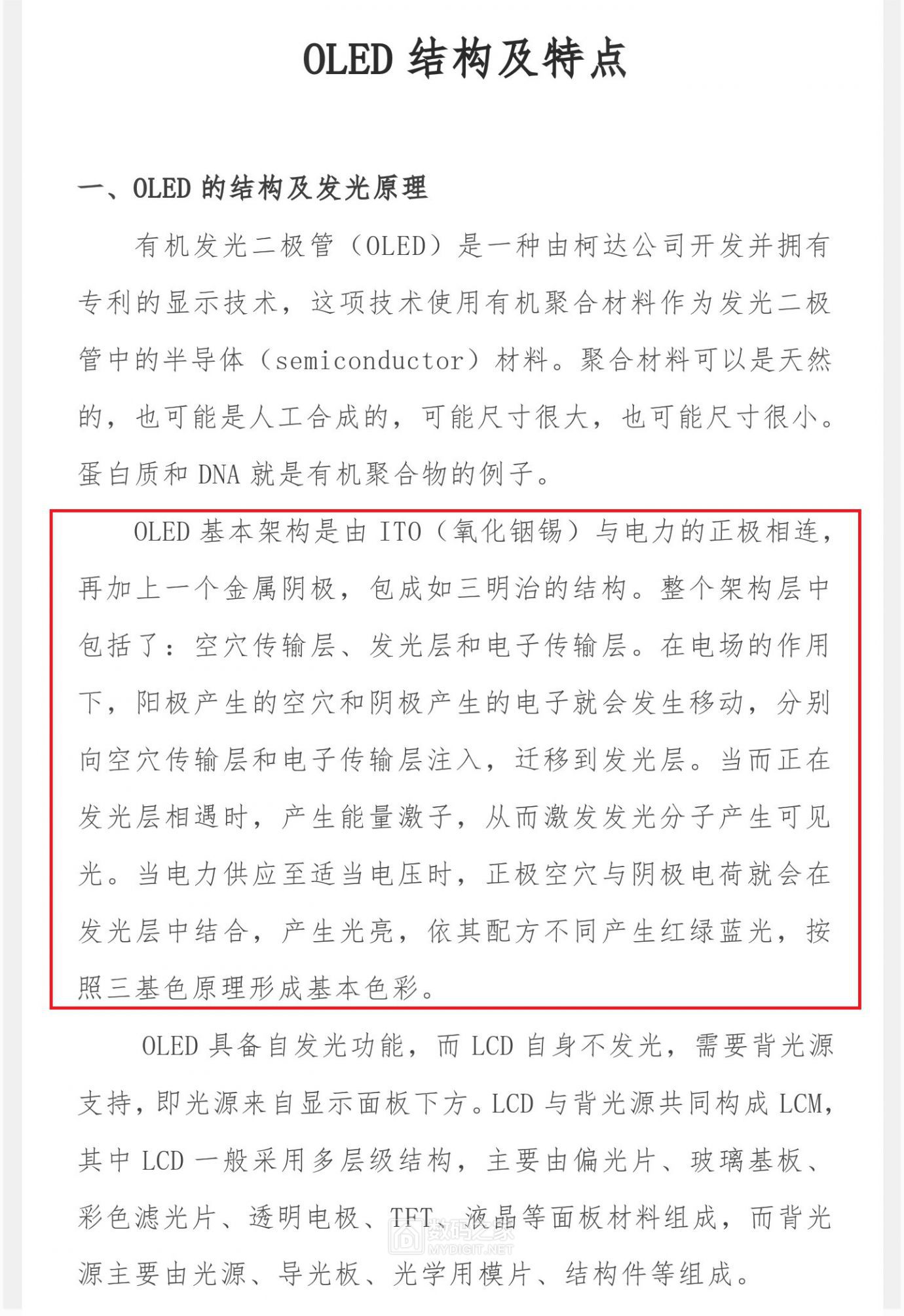

下面是oled屏基本结构原理

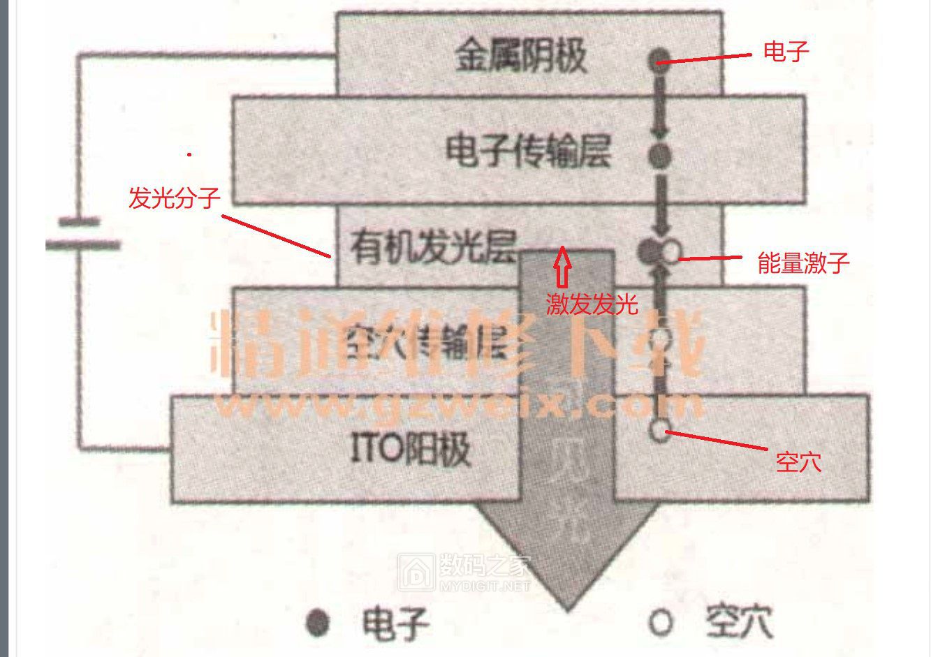

结构示意图,除去两层玻璃基片主要由阴极和阳极 有机发光层组成,阴极电子在电场的作用下向有机层移动,阳极空穴同样向有机层扩散,电子和空穴在有机层相遇形成能量因子激发发光分子发光,n多个发光单元组成阵列就是oled显示阵列了。
下图实物结构示意图,后面的拆解可以对照参考。

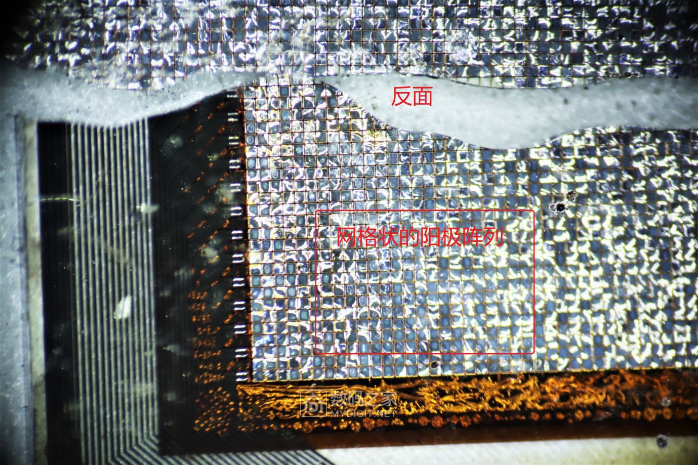

不过总算顺利分离两片玻璃了,这是屏幕表层玻璃的反面。

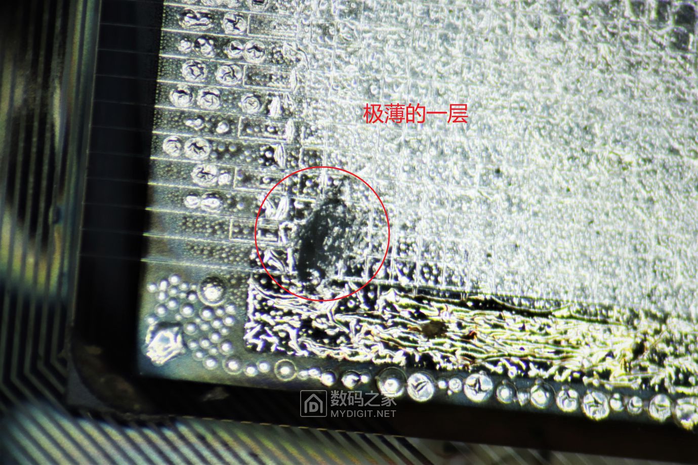

银色膜实际上是透明的ito膜,经过高温已经变成不透明的银白色,四周是阳极导电阵列。

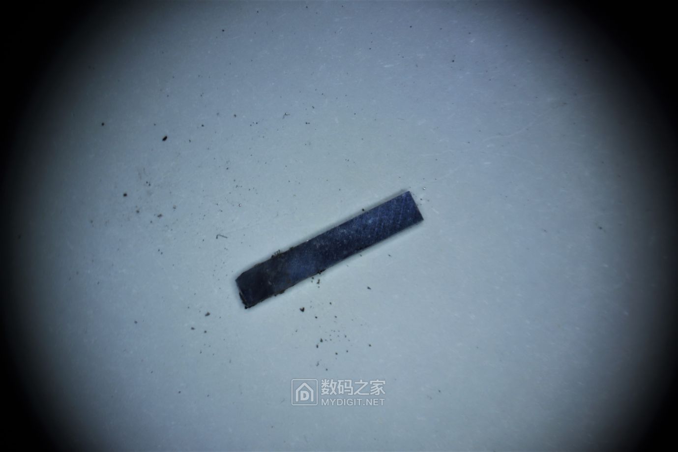

红圈里刮下一层,非常的薄。其他发光层等等已经高温烧毁殆尽,无法展示了。

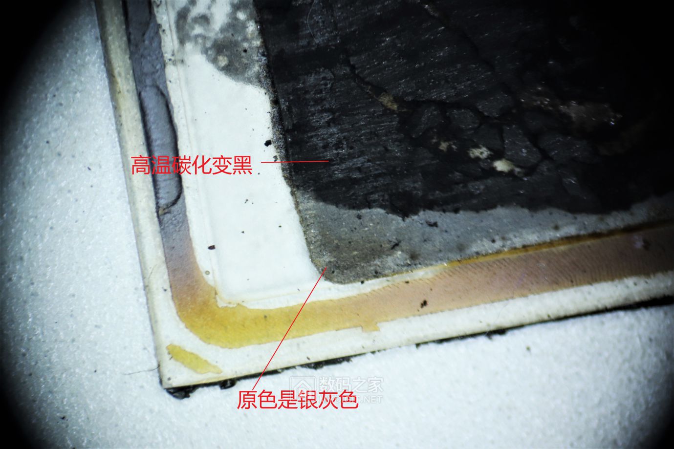

这是底层封盖玻璃,内部凹槽,中心灰黑色物质实际上是干燥剂,吸收制作过程中的水汽。
本来应该是银灰色,高温碳化变成了炭黑色。四周是紫外固化胶,密封作用。
左下角还有点儿没完全碳化

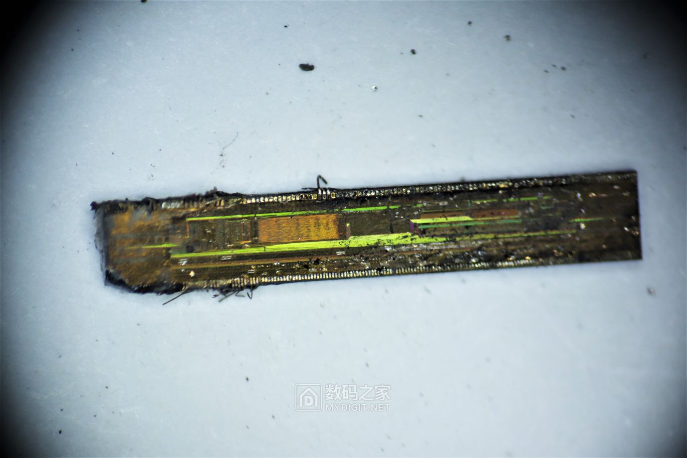

碎片

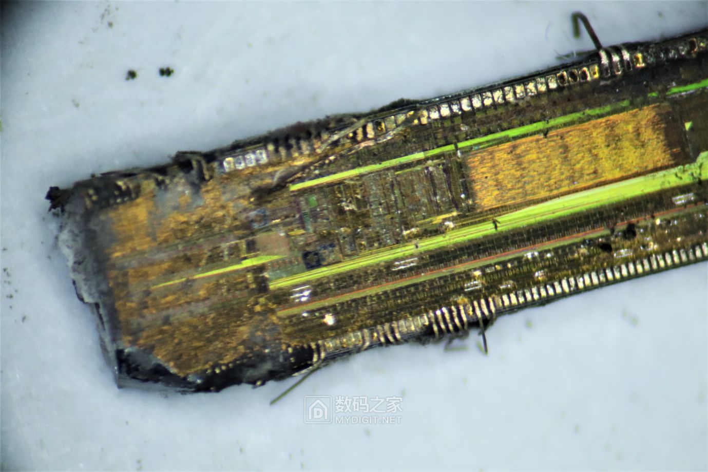

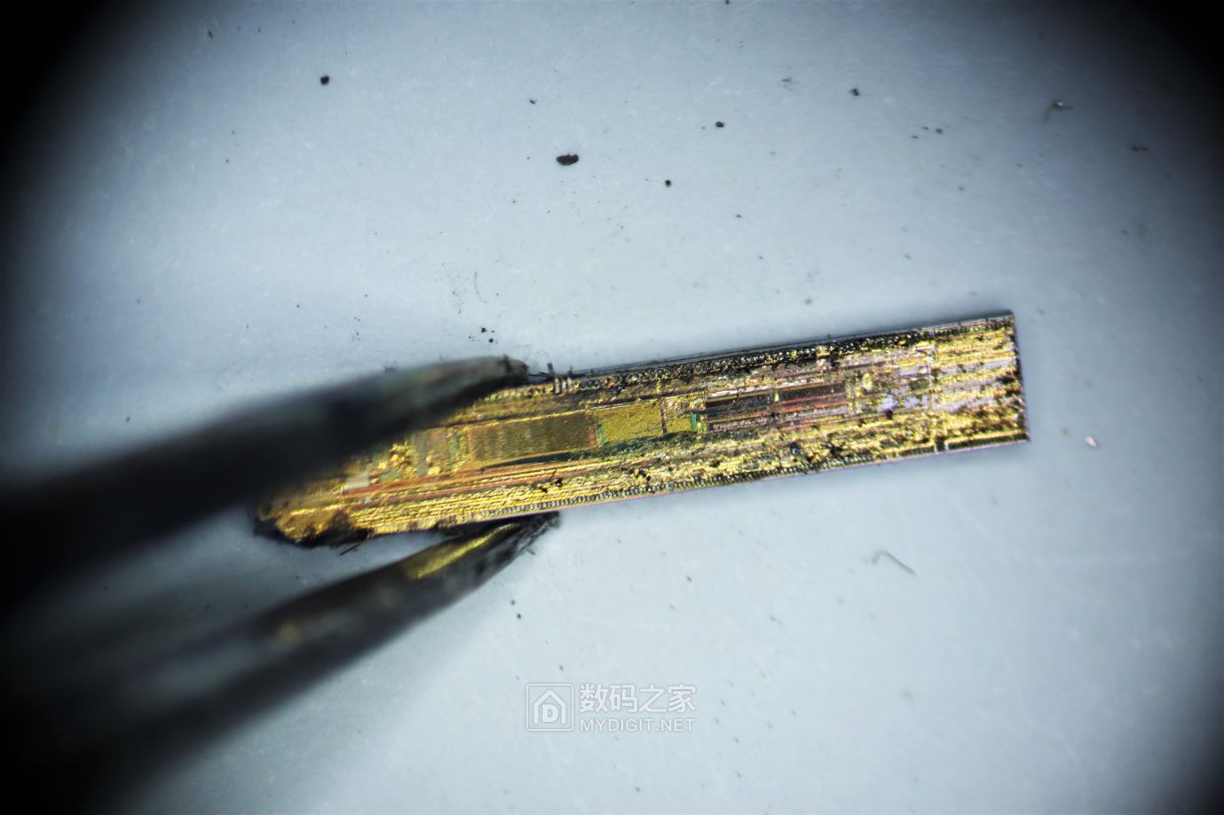

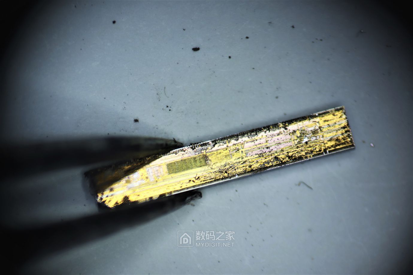

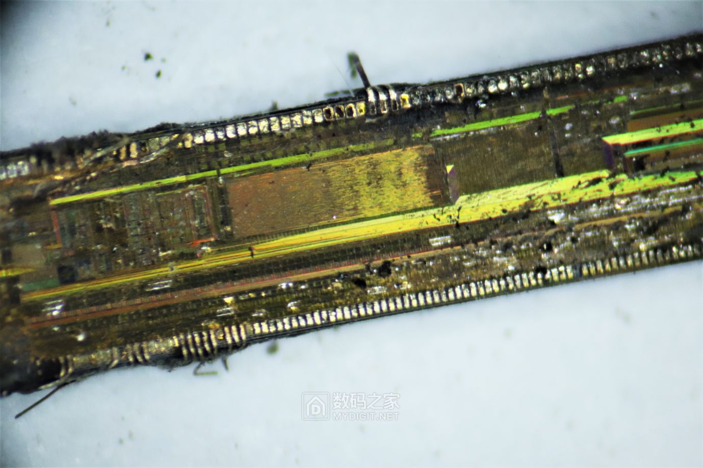

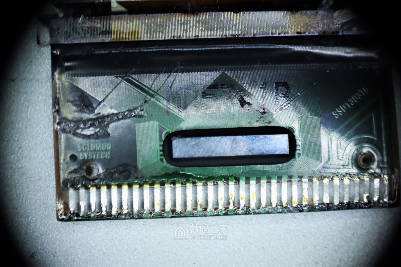

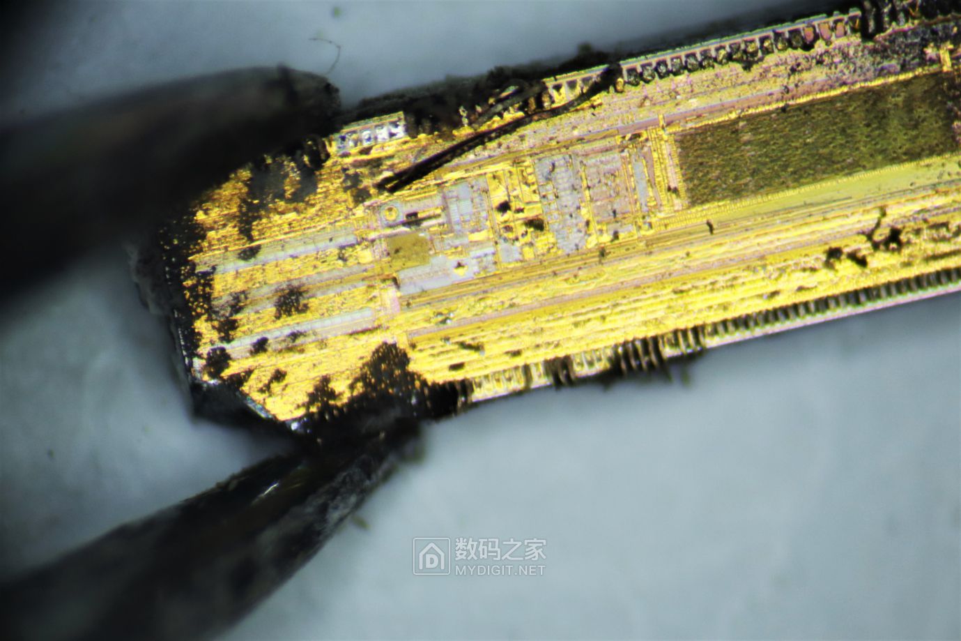

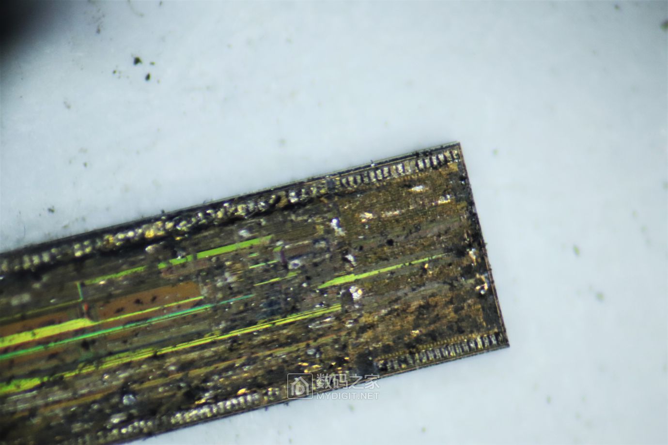

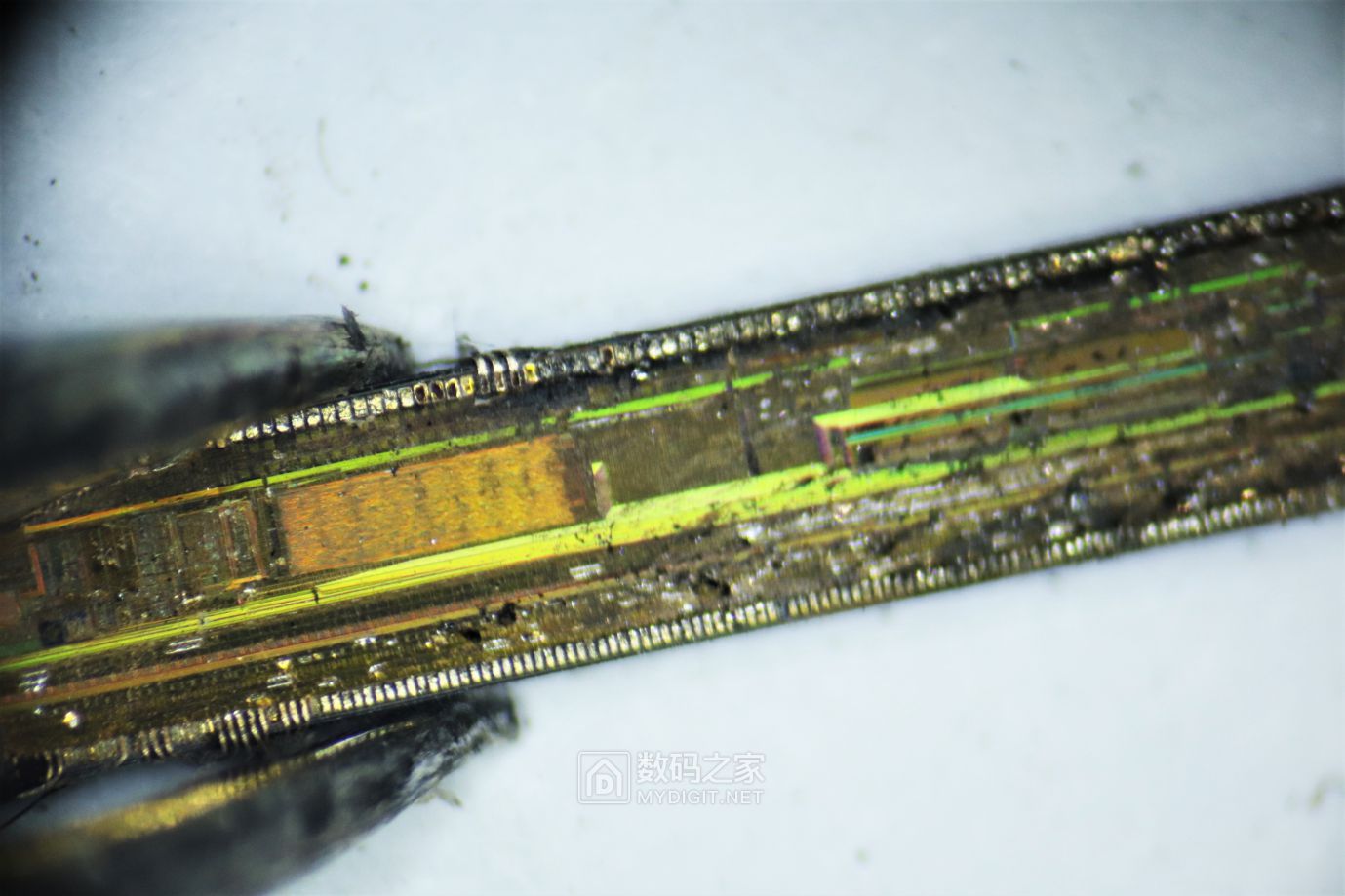

下面是驱动
火化后
这是反面
四周都是引脚
中部
右侧

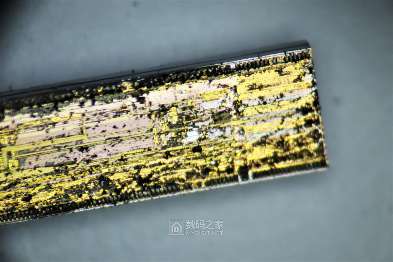

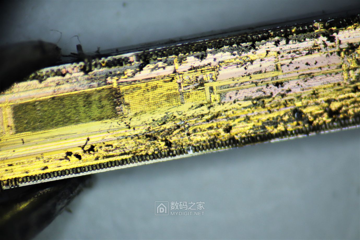

可以看到即便是个驱动集成度都很高,内部晶体管数量也不会很低毕竟也是12864点阵了。
金光闪闪
一些特写
最后是正面 暗淡无光。
