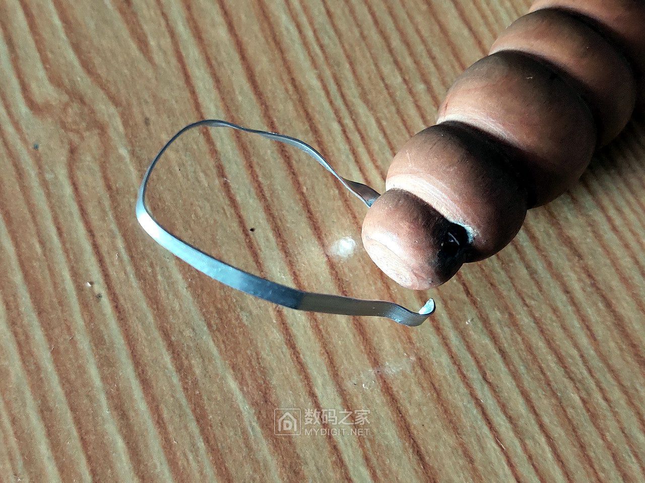

中秋家庭聚会,看到这把汤勺的挂环脱开了
仔细一看,这可不是原配呀
问老爸,说掉了,用口罩里的铁皮做的

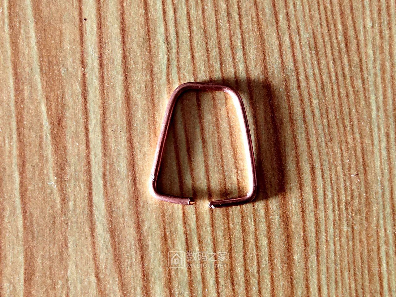

这可不行,老爸不是有铜丝吗,为啥不用?!
折出挂环的样子,上面平的是配合家里的壁钩
插进去搞定

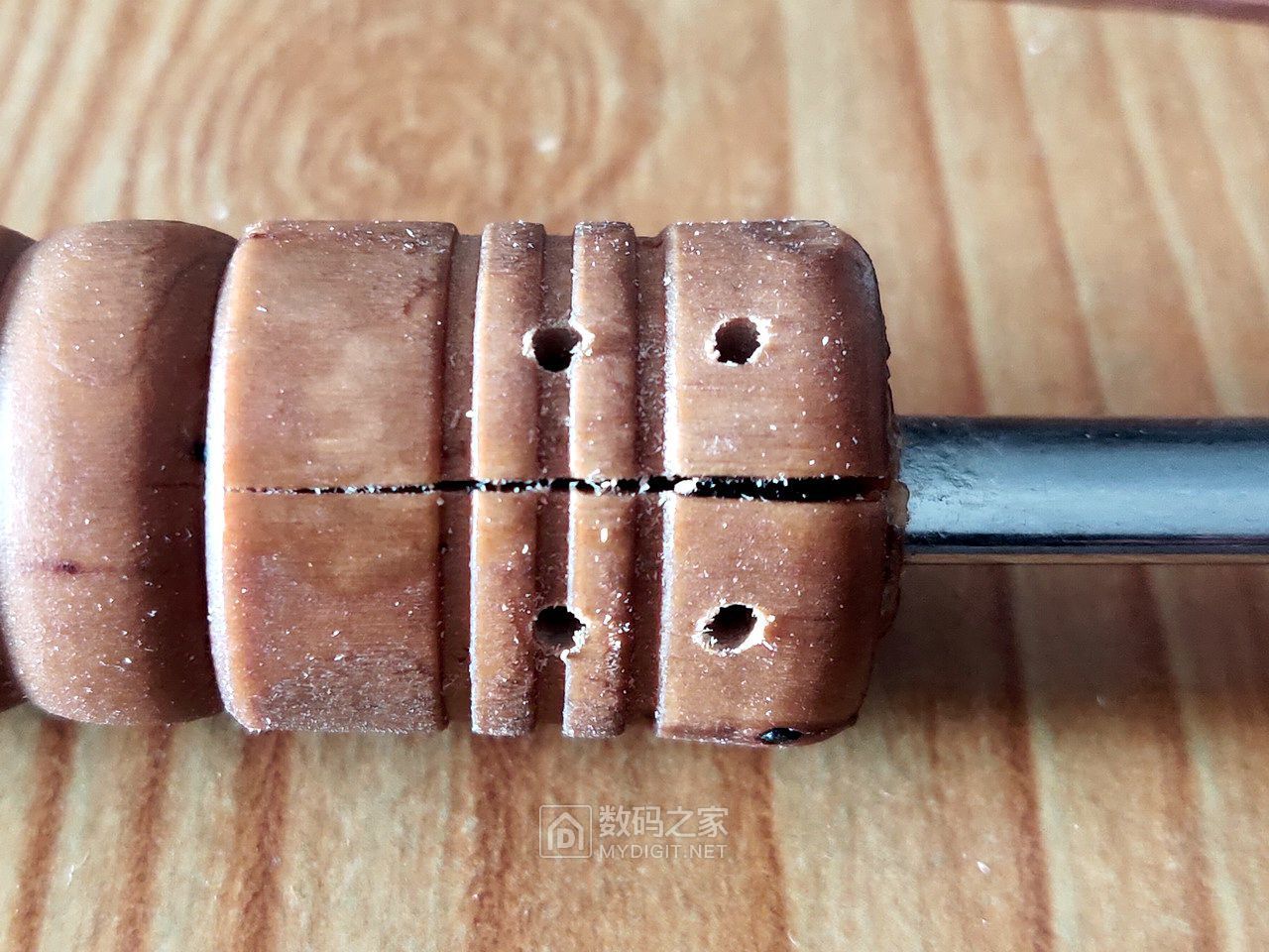

木柄上这个裂缝就不是那么好搞了
方案1——箍,铁丝不考虑,但找到的铜丝又太细了
那启动方案2——锔,偶也很少搞这个
还是那圈粗铜丝,找到刚好合适的钻头
沿半径方向,朝中心打了4个孔
图省事,就没开槽了

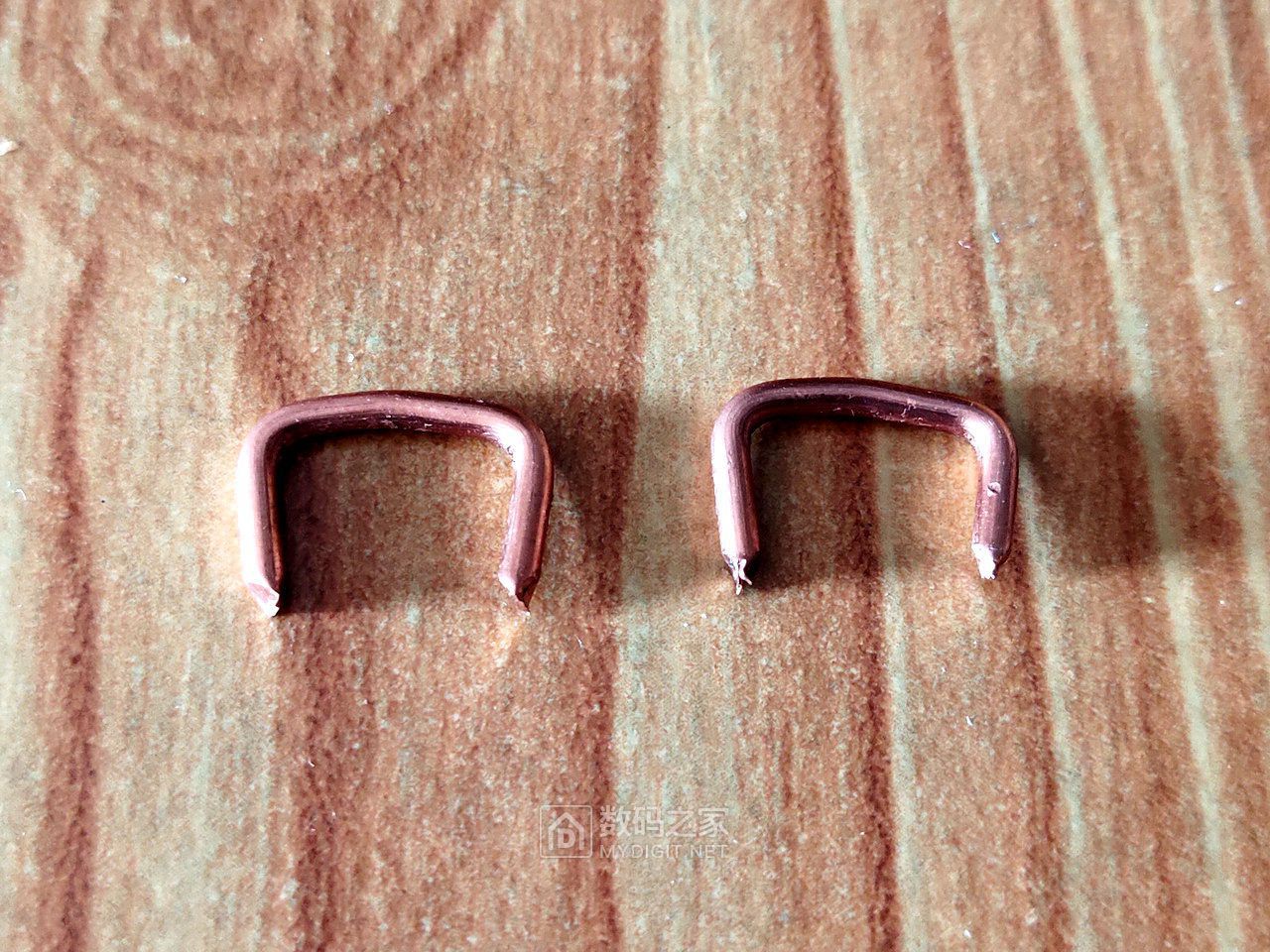

用铜丝做了2个锔子,为提高强度中间没锤平

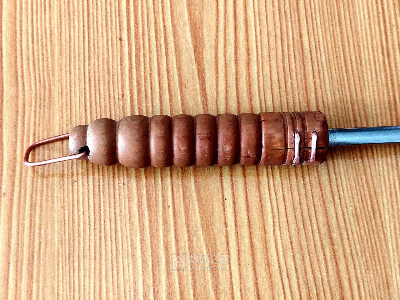

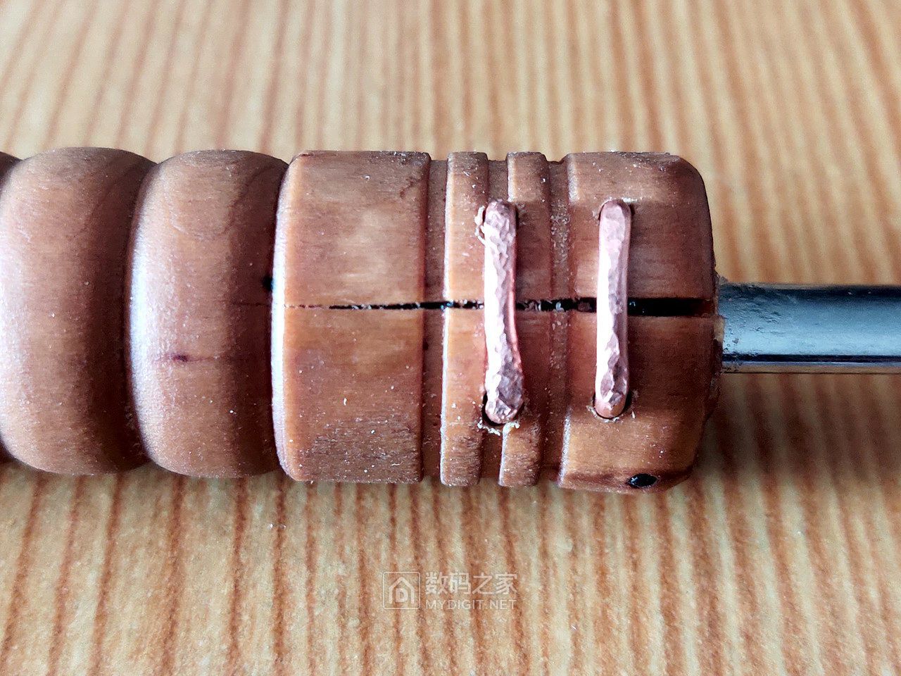

大锤一番敲打,钉了上去
用锉刀和砂纸打磨光滑
搞定,老爸看了很满意
感觉这样修修应该耐用了,再坏就换个全不锈钢的

把木柄卸掉再锔,裂口合上。现在这样裂口松 铁柄滑动呢。

直接打上下两个孔,连木带铁直通 ,铜丝穿心两头敲平……铆接

拆掉勺子锔,或者用铁丝先绑结实了再锔。这样还是会动吧
