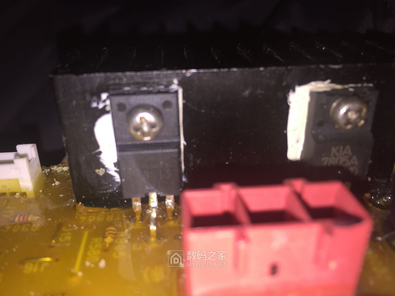

我家的松下马桶盖
不工作了
灯也不亮了
我把板子拆开
也没发现哪里不对劲
量量电压
可是找不到12v电压
各位大佬帮忙看看
可能问题出在哪里?

 楼主| 发表于 2020-2-19 11:26:06 | 显示全部楼层
好啦 现在的情况是电容旁边的一个六点八伏的稳压管坏掉了,换了了新的之后,十二伏就来了,现在就结帖啦
 楼主| 发表于 2019-12-24 08:05:50 | 显示全部楼层
cptw2006 发表于 2019-12-23 18:35
左边这个是啥,12V跟这个的三个脚有相通没?
这是个晶闸管 管通断的
发表于 2019-12-23 18:35:54 | 显示全部楼层
tong8162002 发表于 2019-12-23 15:01
真的找不到啊 而且这个12v 是哪个器件来的呢
 楼主| 发表于 2019-12-23 15:01:31 | 显示全部楼层
albin_mkh 发表于 2019-12-23 14:50
建议挺字改为"洗"字
楼主,以12v点为起点,跑下线路,还怕找不到源头啊,只是电源问题的话应该不难修 ...

 楼主| 发表于 2019-12-23 13:05:25 | 显示全部楼层
ilikepop 发表于 2019-12-23 10:57
换新的吧这东西修完了不怕电屁股
现在的问题是
想问手柄接口的定义?
再一个就是问电压12V是哪个器件变出来的?
俺看之前有人拆解过智能马桶盖
但我积分不够不能搜索

 楼主| 发表于 2019-12-22 21:44:44 | 显示全部楼层
cptw2006 发表于 2019-12-22 17:13
另一面没有元件么
我把正面的照片补充一下 看看能不能找出来12V是怎么出来的
 楼主| 发表于 2019-12-22 19:31:08 | 显示全部楼层
另一面没有元件么
有啊 不过电源部分 就在右下角
 楼主| 发表于 2019-12-22 19:30:07 | 显示全部楼层
wdmcxkjy 发表于 2019-12-22 17:36
松下的这个板子没有封胶吗?
有封胶 我为了测量自己都给铲了

发表于 2019-12-22 17:13:11 | 显示全部楼层
另一面没有元件么
 楼主| 发表于 2019-12-22 16:58:41 | 显示全部楼层
那个跳线 是跨过一个晶闸管 没有12V的问题应该不出在那里
管喷水切换的电机是12v的
但怎么整出来我没看懂
