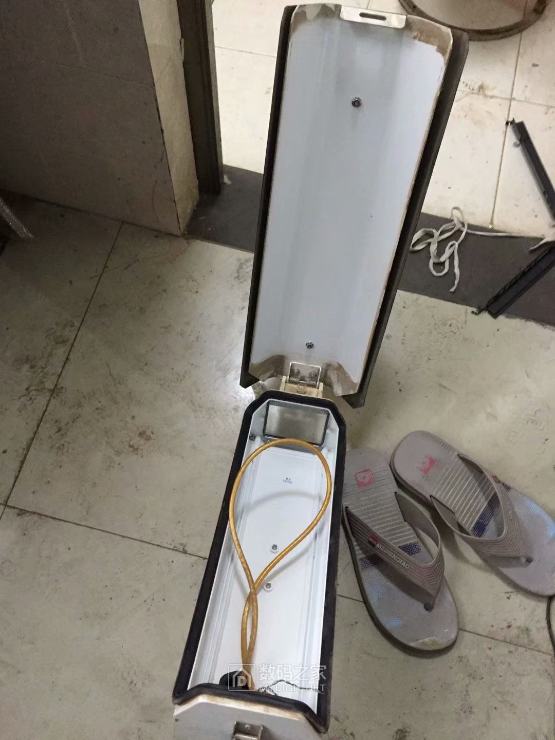

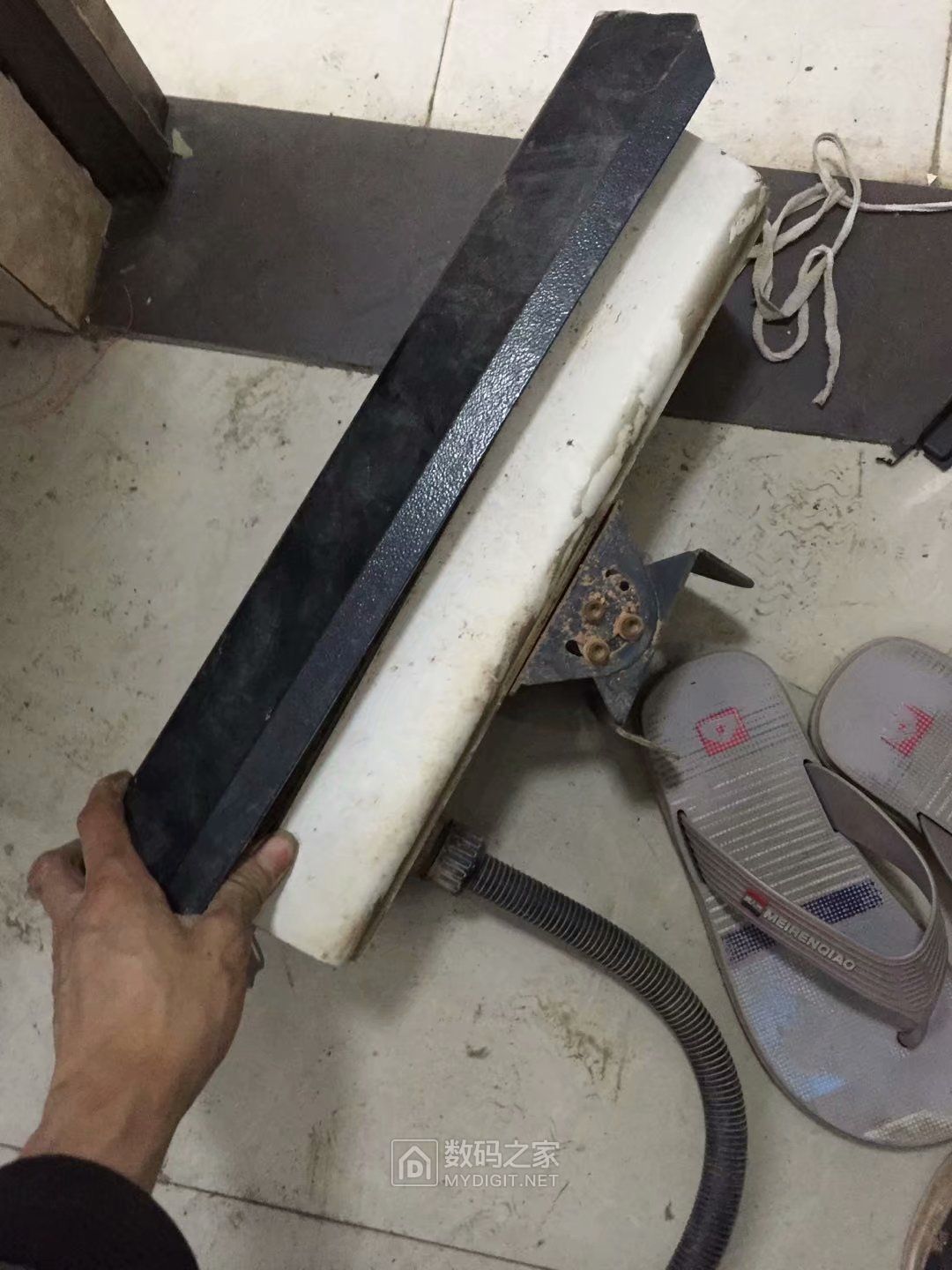

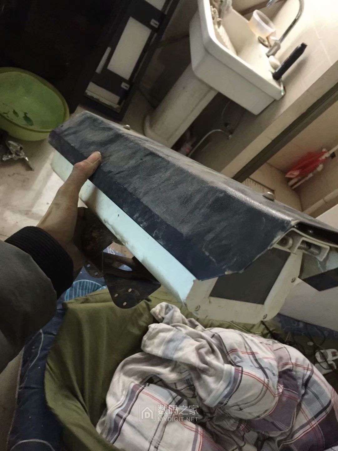

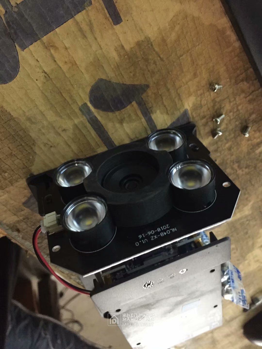

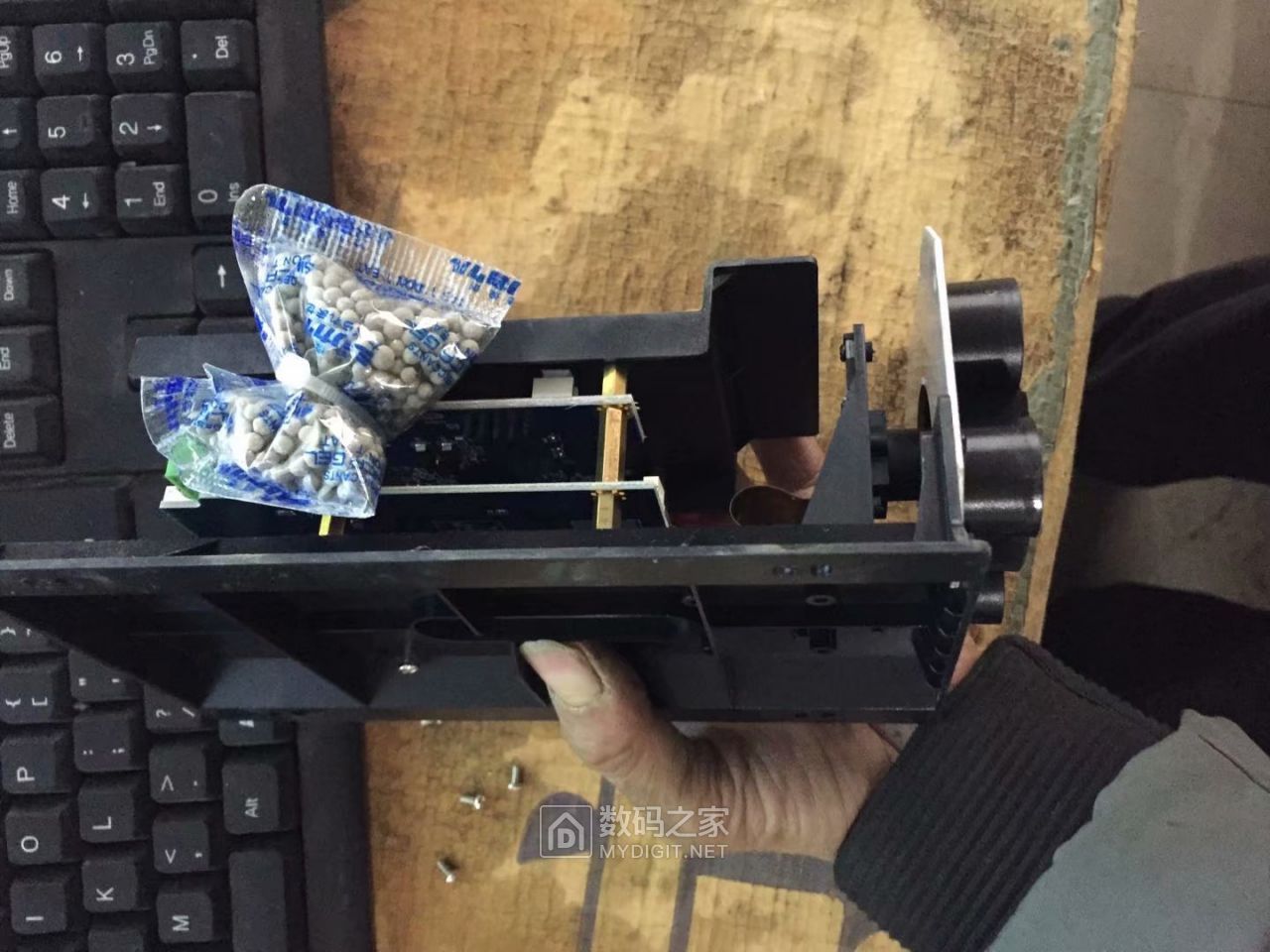

厂里面的地泵换了一套新自动识别车牌。刚好换下来的摄像我就拿回房间来了。

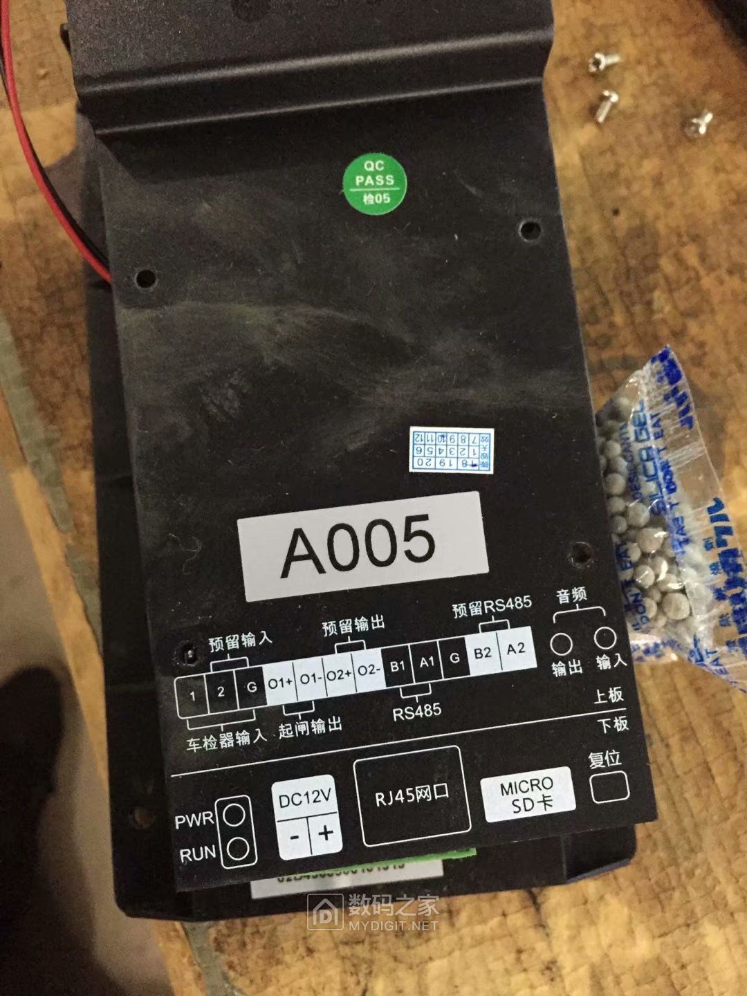

但是问题来了。要下载什么设备才能在手机上远程观看呢。上面居然还有迷你SD卡的地方。按理来说就应该有一款软件可以连接这个摄像头了。

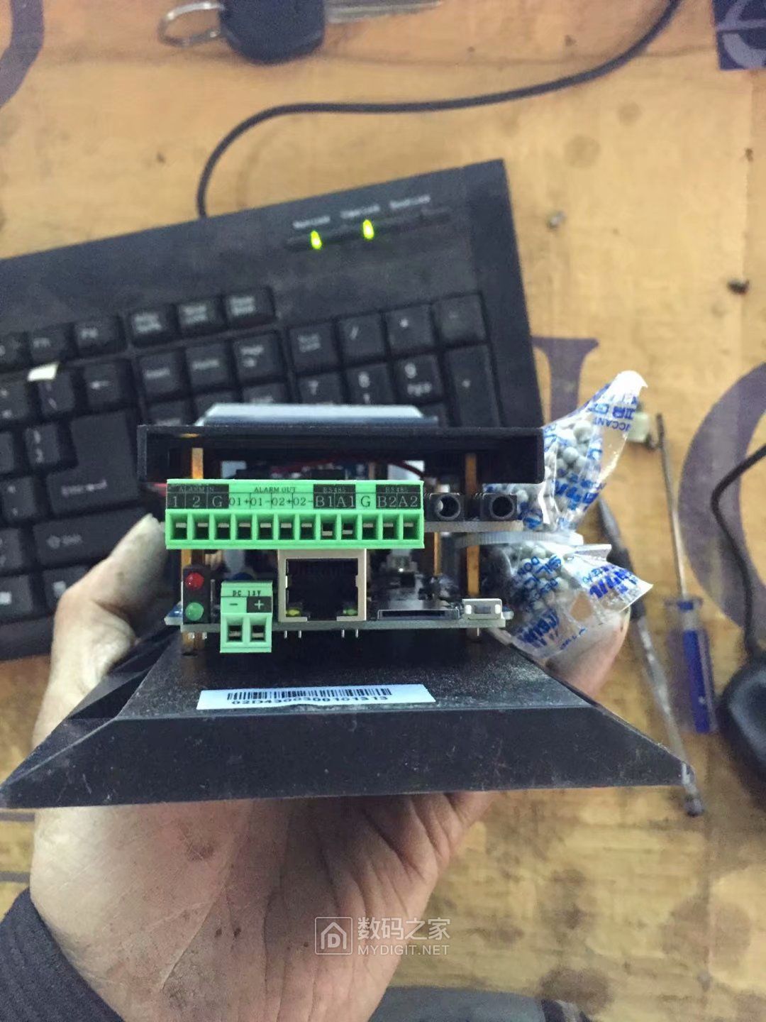

功能真的很多。还有音频接口。各种接口都有。

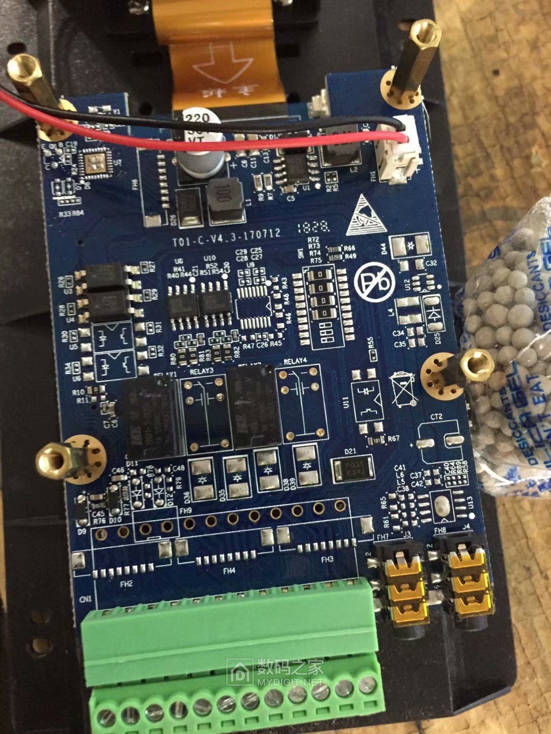

按照电路板上的字母在网上插不到任何参数。跪求好心的人帮帮忙。

买个二手海康萤石录像机,50块,用ONVIF协议连上摄像头,就可以用手机远程查看了

用录像机连过来,就简单了
发表于 2020-1-23 07:23:05 | 显示全部楼层
感觉是先网口连路由器,内网能看到的话再设置转发,要不就买个域名自己设置动态解析再建个个人网站

买个工程宝用就是了,又不贵

我知道啊:smile:,,现在卖很多摄像头都可以,那是因为摄像头厂商架设了服务器,做了云服务做了ddns。 你买了就有这些服务的。 但如果是二手过期的,厂家倒闭的就不行啊,只能在局域网中通过Ip查看,除非自己会弄这些

手机看是不可能的,:smile:要设置路由器转发,要设置ddns.太复杂了
发表于 2019-12-30 17:58:44 | 显示全部楼层
ONVIF测试工具(ONVIFDeviceTestTool)最新版_ONVIF测试工具(ONVIFD...
发表于 2019-12-30 17:57:02 | 显示全部楼层
用通用的onvif软件试试吧
