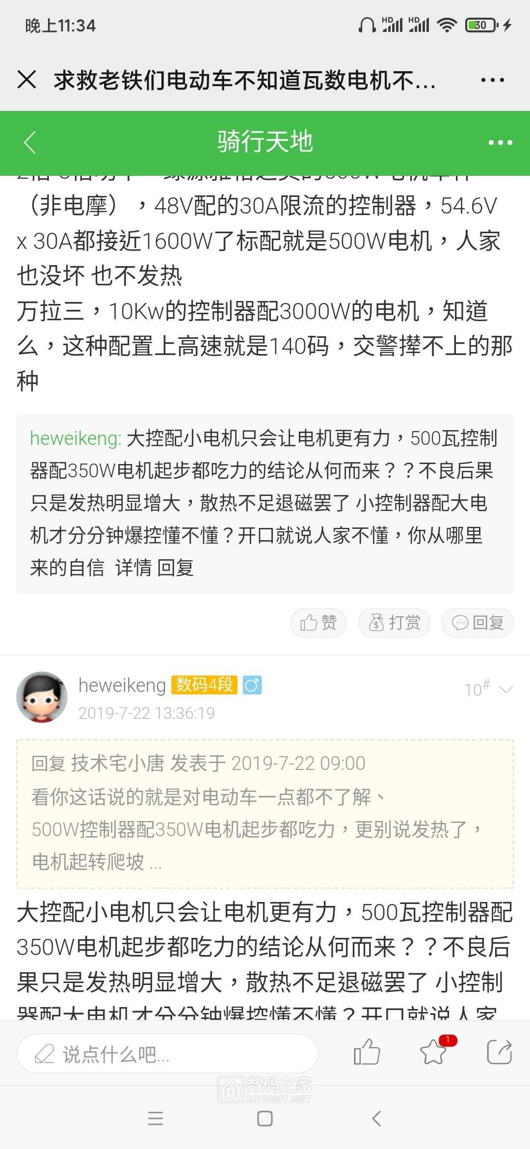

在看下贴的讨论:https://www.mydigit.cn/forum.php ... =58029&mobile=2
到底控制器和电机怎么配的???到底功率应该是 电机>控制器 还是 控制器>电机 ?
我现在的车是350电机,配了个450控制器,速度最快33,力气也够大。我还有个600的控制器,没敢装。到底控制器功率大于还是小于电机功率才爆?
我现在不要求那么大力,想要快速,最好40或者更多。
然后关于车子速度,我以前的车350电机配400控制器能飞到40速度,现在这个350电机配450控制器却只有32!
所以不知道速度决定的是控制器还是什么,毕竟相同电机功率。还是控制器和电机都有分力量型还是速度型的分别?

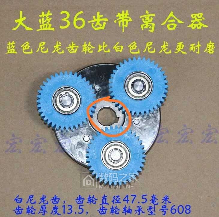

 楼主| 发表于 2020-1-5 12:49:54 来自手机浏览器 | 显示全部楼层
cbh1a 发表于 2020-1-4 23:51
哪个弹簧,这个地方不是个金属块吗?
是离合器里的吗?
这东西可以拆开打开的,另外一面有个塑料片挑开就看见了
发表于 2020-1-4 23:51:34 来自手机浏览器 | 显示全部楼层
azzajazz 发表于 2020-1-4 18:56
你这个打滑问题我也有遇到过,是这里面有个单向齿的问题,你把弹簧拉伸一下应该可以解决 ...
哪个弹簧,这个地方不是个金属块吗?
是离合器里的吗?
 楼主| 发表于 2020-1-4 18:56:41 来自手机浏览器 | 显示全部楼层
cbh1a 发表于 2020-1-3 00:54
我400w的电机配500w30a限流的控制器,现在出现了急加速齿轮打滑,换了3个齿轮也没用,估计是电机输出齿轮的 ...

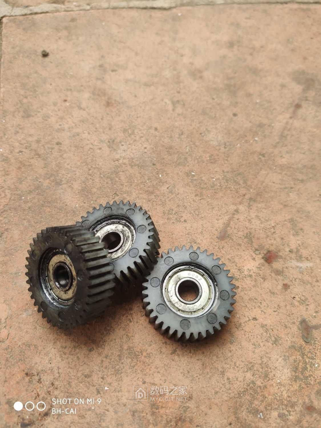

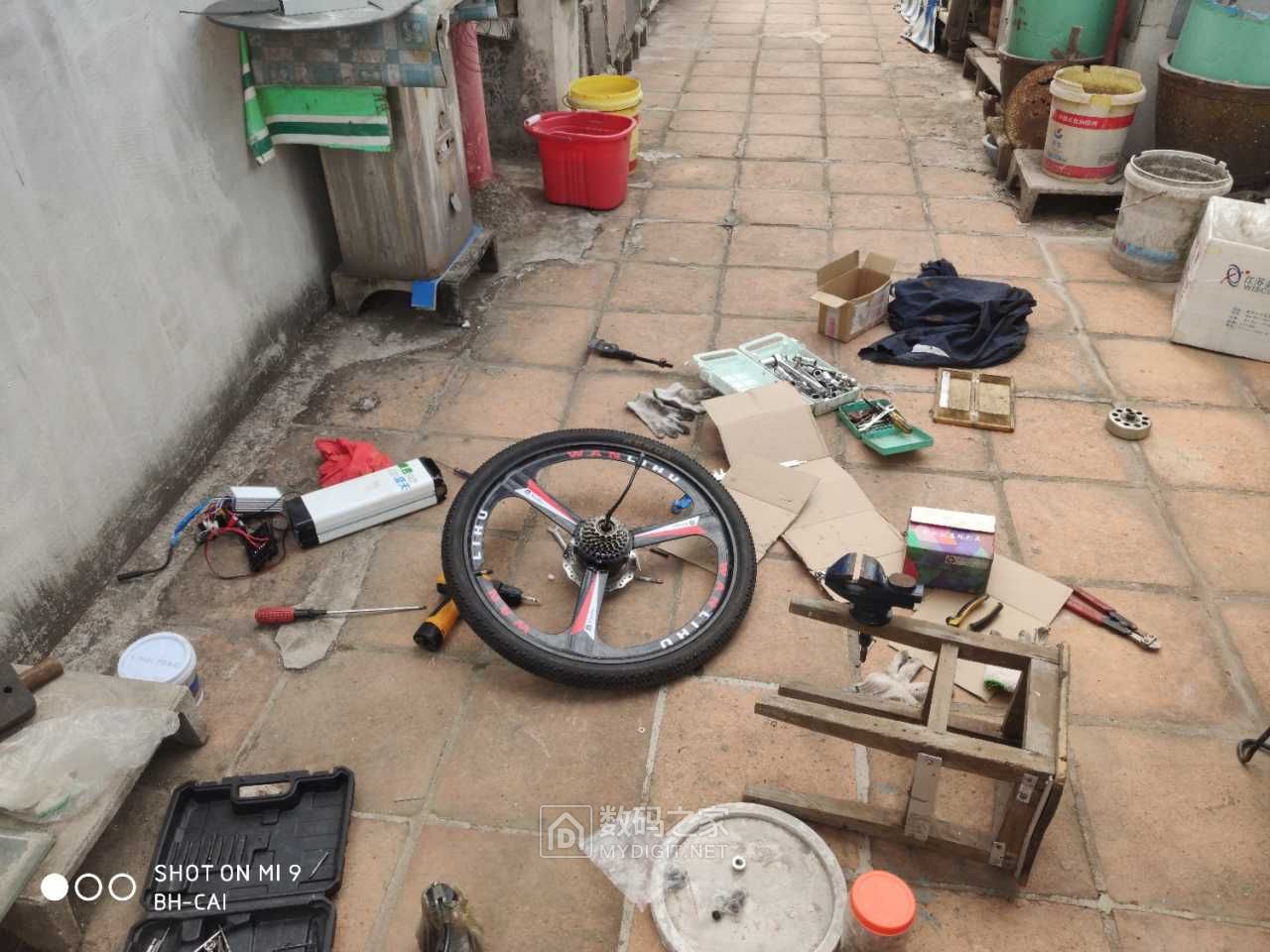

发表于 2020-1-3 00:54:00 来自手机浏览器 | 显示全部楼层
我400w的电机配500w30a限流的控制器,现在出现了急加速齿轮打滑,换了3个齿轮也没用,估计是电机输出齿轮的问题。
还有速度特别快,巨大的刹车力把前轮旋式刹车盘基座的牙拧没了,跟同学拿了个旧的轮组换上的
